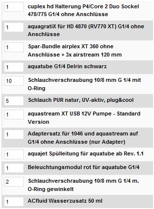

ich bin drauf und dran wieder auf die gute alte Wasserkühlung umzurüsten, da meine letzte Wakü allerdings 3 Jahre zurückliegt bin ich etwas aus dem Rennen. ;)
Gekühlt werden soll CPU (E8400) und GPU (HD4870 Layout 1)
Zusammenstellung siehe Anhang.
Mainboard kann leider nicht gekühlt werden aufgrund einer etwas fehl platzierten SB.
MfG

so weit, so gut..
Allerdings wirst du die Spülleitung nicht ohne Adapter montieren können, da die Delrin AT ja 1/4" Gewinde hat und der Aquajet 1/8". Ausserdem bin ich mir nicht sicher ob du den 8/6er PUR Schlauch auf die 10/8 Verschraubungen gequetscht bekommst.

danke erst, Schlauch war aber eigentlich 10/8 ?(
Und mit der Spülleitung - danke wusste das ich was übersehen hab ;)

Ah ok, das Maß vom Schlauch war auf dem Bild nicht ersichtlich und da der PUR Schlauch wohl meistens für P&C gekauft wird hatte ich vermutet das es der 8/6er ist :)

achso also meinst du ich sollte anderen schlauch nehmen?
Soltle halt biegsam sein, darum ist die Wahl auf den gefallen und P&C wollt ich nicht mehr - reine Optik gründe

Also ich persönlich benutze nur PUR Schlauch und bin bisher immer sehr zufrieden damit. Mit heißem Wasser lässt der sich eigentlich in jede gewünschte Form biegen. Da ich selbst aber bisher keinen anderen Schlauch verwendet habe kann ich dir nicht genau sagen ob du mit einem anderen Produkt evntl. besser bedient wärst. Da sollte sich am besten mal jemand zu äussern der Erfahrnungen mit verschiedenen Schlaucharten gemacht hat.

Reicht denn der Tripple zum Kühlen der beiden Teile? Oder laufen die Kühler dann auf volllast?
reicht locker - die Graka hab ich auch und einen Quadcore - Lüfter laufen dauernd auf niedrigster Stufe
Hast Du, schau mal da aquajet Spülleitung für aquatube G1/4 bauanleitung! :thumbup:

Also kann ich das so nehmen wie ich es zusammen gestellt hab und muss nix mehr dazu?
