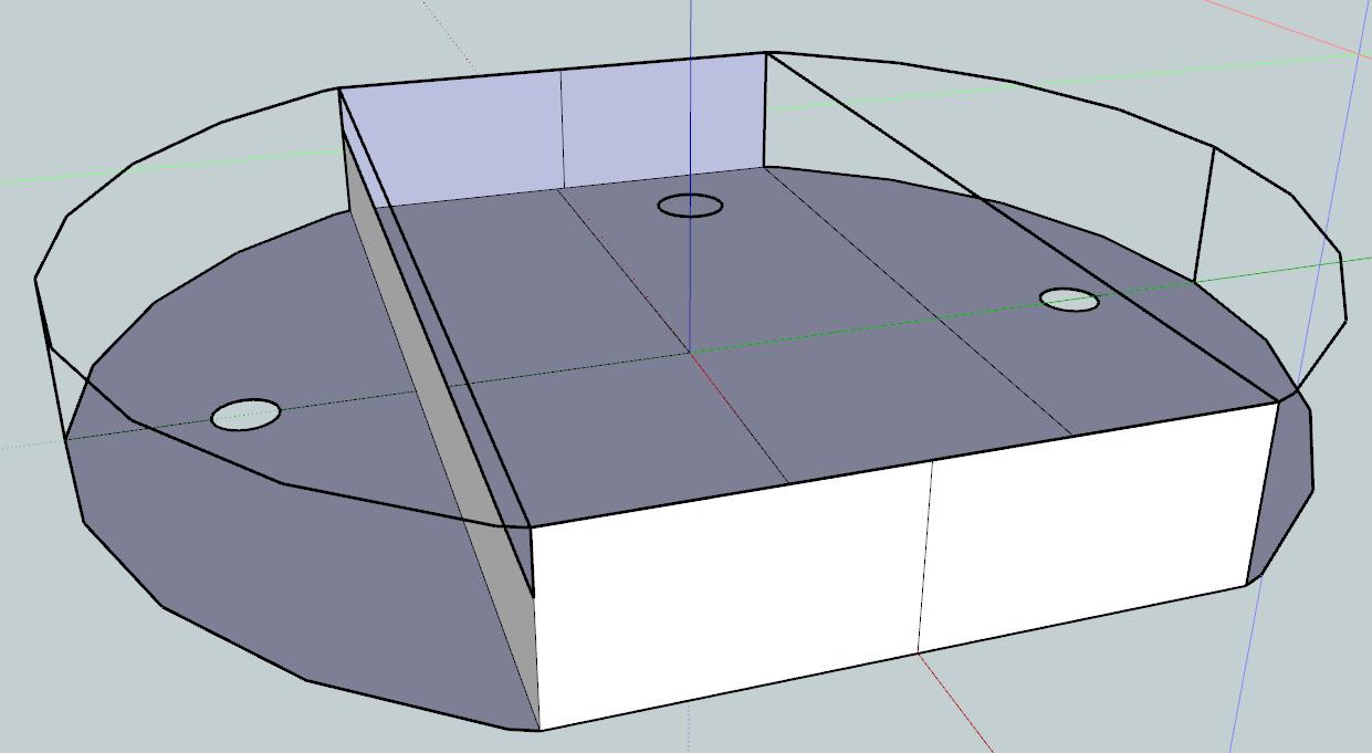

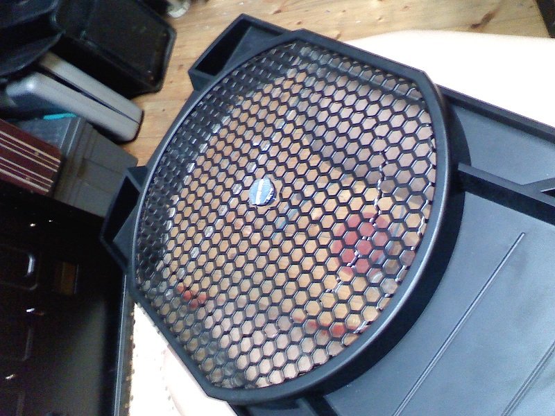

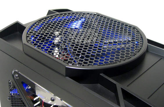

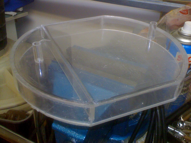

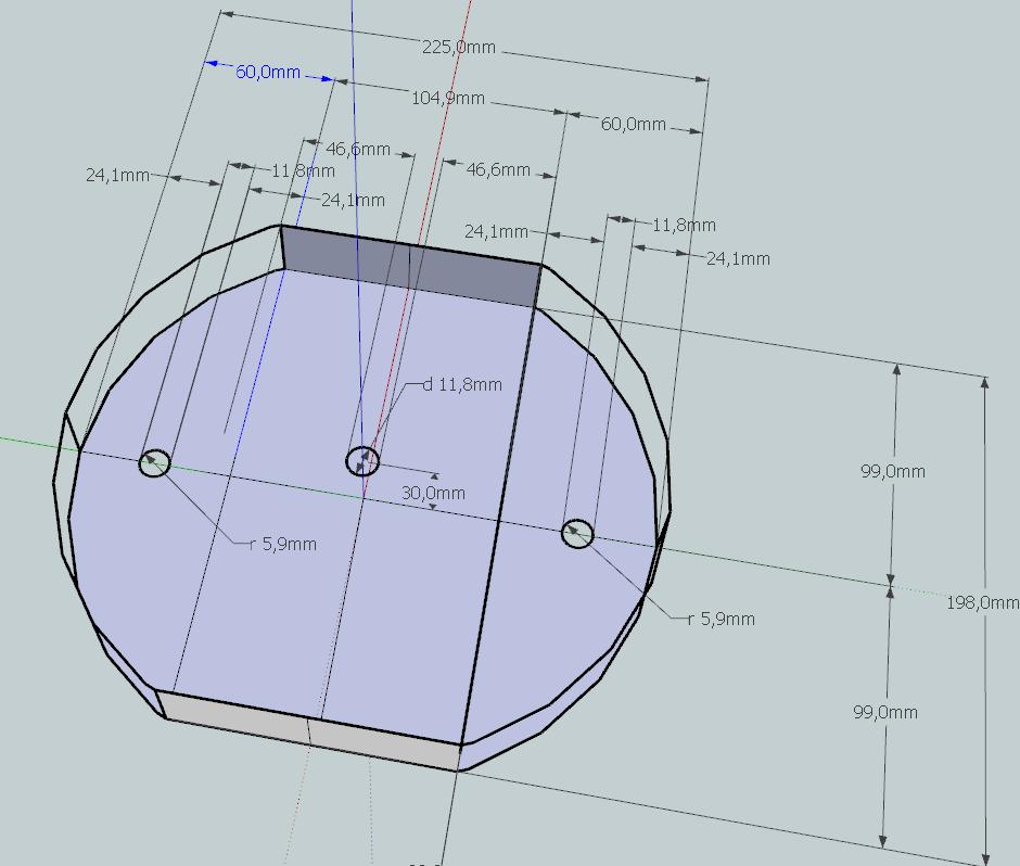

also ich poste mal mein agb was ich für meinen machte
und zwar ich habe ein antec 900 two, der oben einen 200mm lüfter hat nachdem ich alles auf wakü umbaute brauchte ich den lüfter nicht und somit hatte ich einen guten platz für den agb. an höhster stelle sollte er ja auch angebracht werden, erleichtert die entlüfung und befüllung :)
hier ein paar pics dazu mit zeichnung
mittlerweile habe ich die 2 stuzen entfernt und 2 1/4 " gewinde gebohrt um normale anschlüsse reinzuschrauben :)
hoffe es gefält euch
ps. statt den röhrchen machte ich anschließend ganz normale 1/4 " gewinde rein und jetzt passt es ganz gut ;9
edit: im ganzem sys. habe ich ca. 3,6 liter vom aquacomputer flüßigkeit ;)
