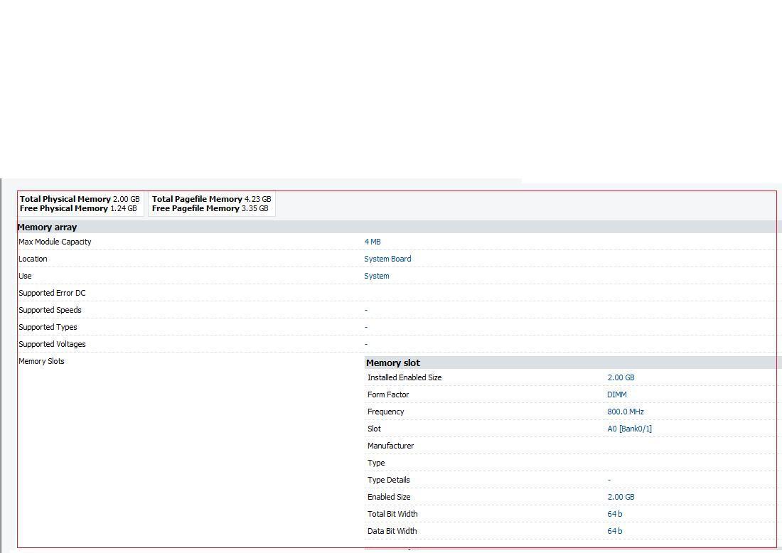

OK. BIOS gepatcht und DRAM Voltage auf 2.3V gesetzt, so wie es auf dem RAM Riegel steht. Jetzt teste ich den anderen Riegel noch einmal
Was mich stört ist, dass bei CPU-Z in der RAM-Beschreibung steht "Max Bandwith: PC2-6400 ( 400 Mhz )"...was bedeutet das?

Ne. Ich kann machen was ich will...der eine Riegel geht zum Verrecken nicht. Wenn in diesen Riegel alleine im Rechner lasse, fährt der PC nicht hoch und geht immer wieder an und aus.
Edit: Bei 3DMark Vantage steht 800 Mhz ... wie ist das zu erklären?

Freitag, 3. April 2009, 18:42
Dann ist er defekt.
Du könntest ihn natürlich noch in einem anderen Rechner testen.
-Xan-
Freitag, 3. April 2009, 21:48
Siehe einen Post nochmal oben bitte. Da ist ein neue Screen
Freitag, 3. April 2009, 21:50
Weil Vantage nicht genau ausliest.
Das was CPU-Z ausliest stimmt.
