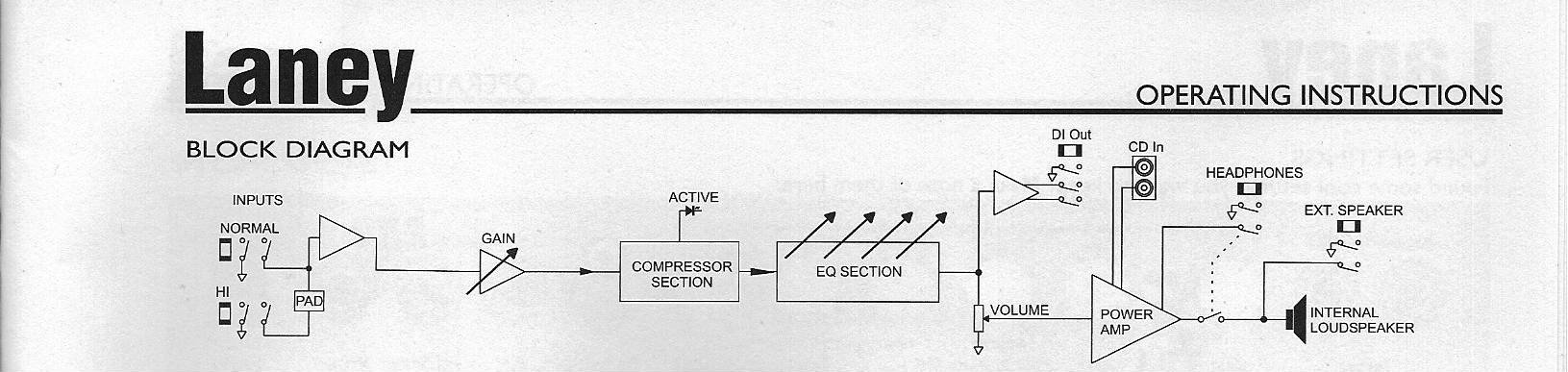

Also die Lösung mit dem Line-out wäre echt optimal! Der Amp hat schon nen Ausgang für externen Lautsprecher, da müßte ich denn ja bloß die entsprechenden Widerstände davor löten und ich hab ein Line-Signal oder?
Hier mal zwei Scans aus dem Manual vom Amp, was da steht wegen der Impedanz das geht ja denn in Ordnung bei 10k Ohm oder wie ist das zu verstehen? Parallel oder in Reihe einlöten? Und macht das Probleme, wenn der interne Speaker parallel läuft, also diesen Schaltkontakt der da beschrieben ist einfach abklemmen?

ließ dir mal das hier durch, hab ich grad gefunden, und hör die beispiele ganz unten an, das wäre die Lösung für "ganz ohne deinen amp".
http://www.audioattic.de/projects/stamp.html
Wegen der einfach an den PC-Stöpseln Lösung muß ich noch etwas suchen, was bei der soundkarten im Line in hängt, und was da ran muß. Dein Amp geht nicht flöten, aber evtl dein soundkarteneingang.. Wobei das bei onboard eh kein Verlust ist, sondern ein Grund was gescheites zu kaufen.
Was stört dich daran,dass der den originalen lautsprecher abschaltet, du kannst es dann eh besser am PC per headset hören, sonst merkste nicht wie und was reinkommt.
Probleme:
Pegelanpassung: wieviel millivolt will die soundkarte und was kommt (AC-Spannungsmessung) aus deinem Amp parallel zum lautsprecher raus? => Spannungsteiler
Gleichstrom-Fluß verhindern => kondensator einbauen, der groß genug ist um alle frequenzen durchzulassen, aber eben keinen strom.
Soundkarte nicht schrotten.

der grund wieso das jetzt "zu ainfach um wahr zu sein" klingt ist der, dass man so etwas normalerweise beim recording nicht will. Man greifft Quasi das signal NACH der endstufe ab, was mMn aber schwachsinn ist. grund:
der Lautsprecher formt den Sound. Die annahme dass der Sound, den man nach der endstufe abgreifft der selbe ist wie der, den man nach dem Speaker hat ist falsch. Der Lautsprecher macht einen erheblichen teil des sounds aus. Soundbeispiele einmal mit und einmal ohne boxensimulation
Seine Kopfhörer haben auch, gerade bei einem tieffrequenten Instrument wie beim E-Bass, mitsicherheit eine andere soundcharakteristik als sein Bassamp.
Was auch ein problem sein wird, ist dass bei normalen PC-Soundkarten die Treiber eine recht hohe eingangslatenz, teilweise so um die 111ms mitbringen. Mit dem ASIO Treiber sinds je nach hardware so ca 5 - 8ms.
