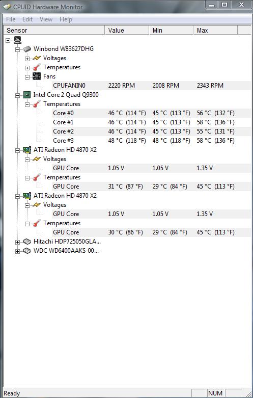

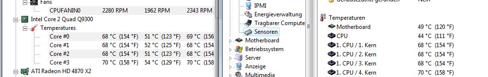

so nun mein Problem habe eine wasser temperatur von um die 25-32°c je nach zimmer Temperatur,ausgelesen von der Eheim ultra version und zusätzlich einen Thermosensor der sich unten im AGB befindet.
Die grafikkarte hat im leerlauf 30-32°c ist okay aber der CPU mit dem cuplex hd hat im leerlauf schon 45-50°c und bei Prime95 geht die cpu temp bis auf ganze 70°C ,ich weiß nicht wie weit es noch steigen würde weil ich habe prime abgebrochen um die cpu nicht zu schädigen.

Donnerstag, 13. August 2009, 23:46
servus,
mein prb besteht weiterhin!!!
die schrauben des CPU kühlers sind nicht zufest angezogen und nicht zulocker (es passt noch ein Blatt papier dazwische)
mit der wärmeleit paste kann auch nicht sein weil habe beides ausprobiert !!!
hir nochmal ein Pic von der cpu temp

DerDaus
Sonntag, 16. August 2009, 09:48
49° C am Mutterbrett ?? wo steht der PC denn, finde die Temteratur "ok" von der cpu bei umgebungstemp. von fast 50°C
