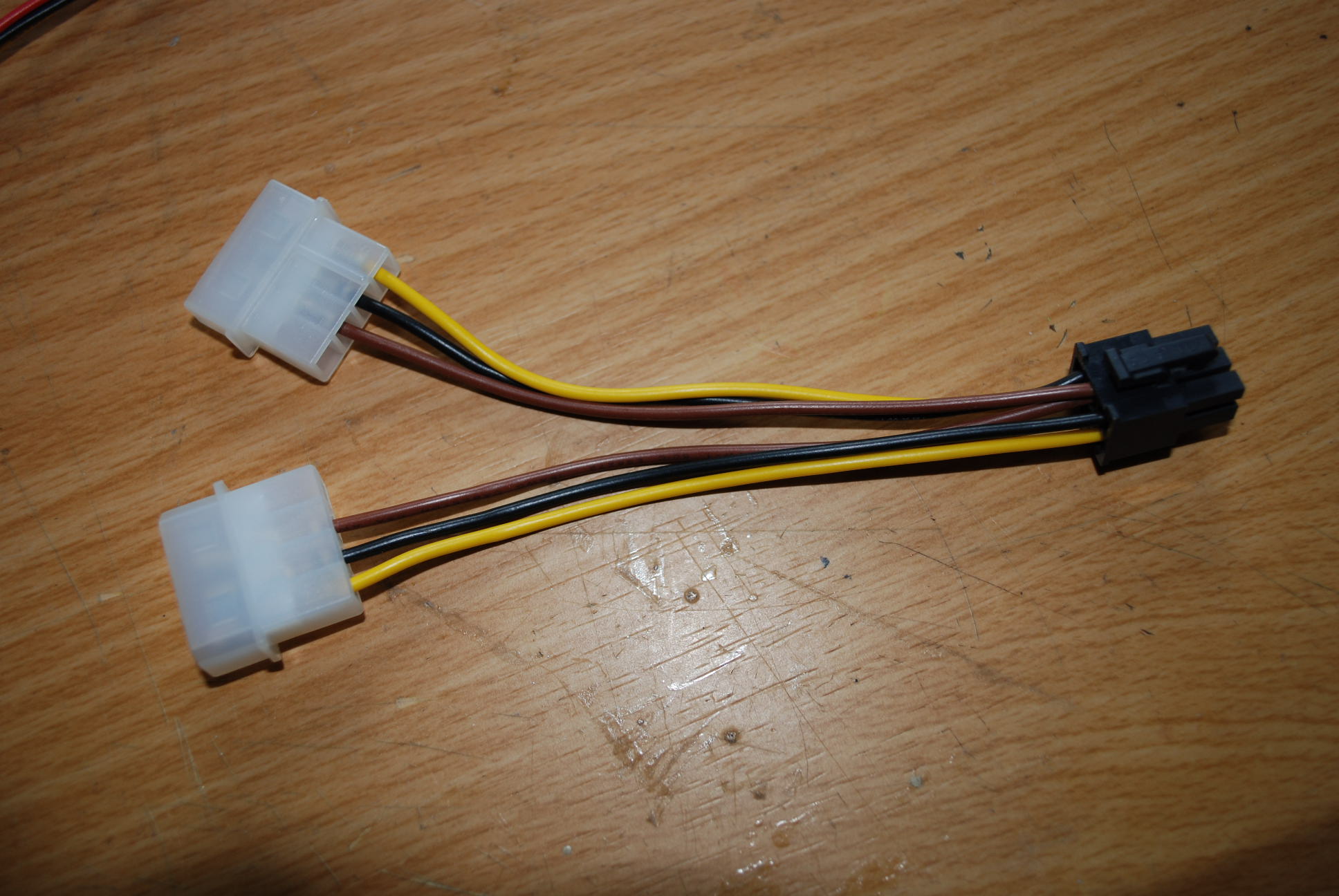

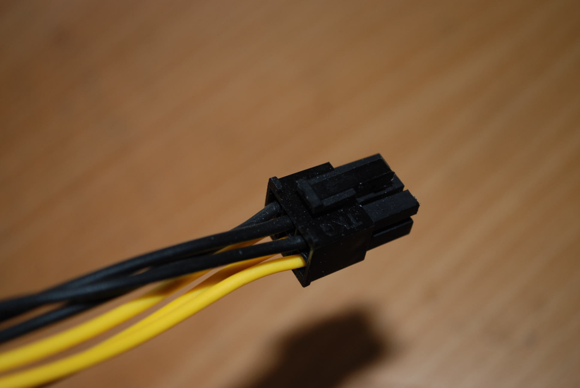

Hallo
Habe an der 9600GT einen 6 Pol anschluss,Das Originale Kabel ist das Y-Kabel wobei nicht alle Kontakte belegt sind an meinem Netzteil sind alle belegt.
Meine Frage kann ich ohne weiteres das vom Netzteil kommender anschluss verwenden.

Halli,
den Adapter (2x3 belegung) brauchst du nur, wenn dein Netzteil keinen eigenen PCIe-Anschluss besitzt.
Da deins aber einen eigennen hat (Bild.2. Oder ist das auch der Adapter ???) brauchst du den Adapter nicht und kannst getrost den vom Netzteil nehmen.
Wenn du keinen PCIe am Netzteil hast (Weil bild 2 auch der Adapter ist^^) dann musst du bei verwendung des Adapters drauf achten, den Strom möglichst aus 2 unterschiedlichen 12v schienen zu entnehmen.
Gruß das D

Ein PCI-Express-Steckplatz kann das daran angeschlossene Gerät mit Strom versorgen. Laut Spezifikation beträgt die gelieferte Leistung [...] bei einem PEG (PCIe-x16) Slot maximal 75 Watt. Da dies für manche Einsatzzwecke wie Hochleistungsgrafikkarten jedoch zu wenig ist, sieht die Spezifikation unterschiedliche Zusatzstecker zur Stromversorgung vor, [...] die +12V liefern.
Der weggelassene Pin würde +5V liefern, die nicht benötigt werden. Es ist also nicht weiter schlimm, dass der fehlt. Achte nur darauf, dass du (wie schon von Desire erwähnt) zwei unterschiedliche Leitungen für den Adapter verwendest, da sonst die Aufteilung in zwei Anschlüsse ad absurdum geführt würde.
