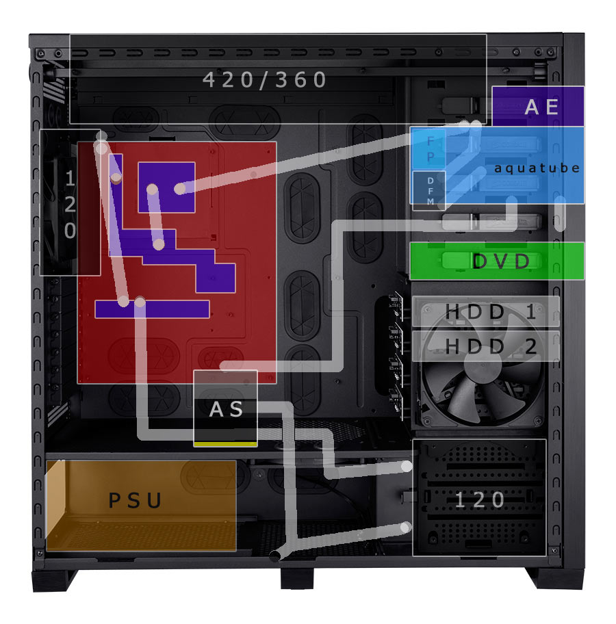

So, Case is da. Vermessung ergibt, daß die Drivebays exakt 146 mm breit sind. Zufällig ist der 420/360 ebenso genau 146 mm breit. Nun meine Frage an aquacomputer: Passt der da exakt rein oder nicht (siehe Skizze, steht ca. zur Hälfte in die Drivebays)? Könnt ihr das bitte mal an irgendwelchen 5 1/4"-Schächten ausprobieren und Feedback geben? Ich hab wenig Lust, den Radi zu bestellen, nur um festzustellen, daß es sich um nen Millimeter nicht ausgeht...
Und 2.: Kann man diese silbernen Blenden auf der 120er-Seite abschrauben oder muß man sich mit Gaskets behelfen, um den Radi an den 360er-Bohrungen festzumachen?
Tante Edit sagt: Was ist eure Meinung zu Radi-Sandwiches? Lohnt sich das, bringt die Kombo Radi-Lüfter-Radi(-Lüfter) mehr als nur das klassische Radi-Lüfter-Gespann? Immerhin wird ja der zweite Radi im Luftstrom mit der Abluft des ersten Radis angepustet...

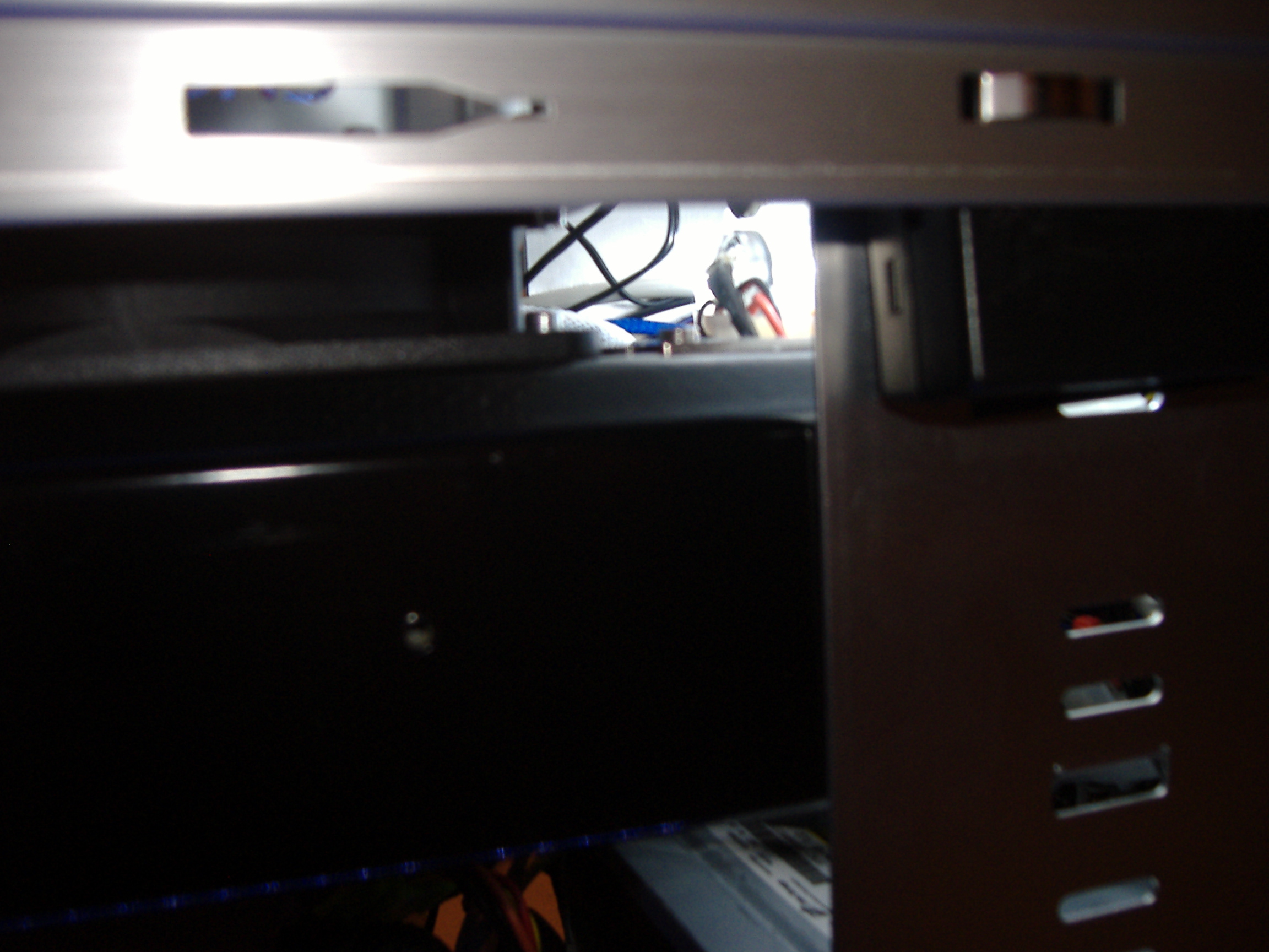

Der passt! Und da ist kein mm Luft mehr :D
Sorry für die schlechte Bild Qualität
Die beiden Edelstahl platten, muss man vorher anschrauben wenn man 120er Lüfter verwenden will. Ansonsten würde die Luft einfach nur oben am Radiator vorbei gezogen und nicht durch gesaugt werden. ;)
Sandwich lohnt sich glaube ich nur bei kleineren Radiatoren (120 /240) oder eventuell eine Kombi aus einem flachen Radiator (airplex) und dem APR.
Aber du wirst mit einem Sandwich schlechtere Ergebnisse bekommen, als bei der Einzelmontage.
Stimmt die warme Luft des ersten Radiators pustet auf den zweiten, also wirst du das Wasser nicht kälter bekommen als die Abluft des ersten Radiators.
Solange also das Wasser wärmer ist wird es dir leichte vorteile bringen, allerdings kannst du selber nachrechnen was besser ist: 28°C warme Abluft oder 20°C warme Außenluft ;)
Kurz um: Radi/Lüfter & Radi/Lüfter > Radi/Lüfter/Radi > Radi/Lüfter
2Radiatoren im selben Luftstrom bringen dir natürlich einen Vorteil gegenüber der Variante mit nur einem Radiator... Allerdings ist der Vorteil nicht so groß wie wenn man die Radiatoren einzeln mit Lüftern versieht und beide "frische" Luft ansaugen.

Danke für das Bild, hab mir jetzt den 420er bestellt und werd vom Einbau berichten. Und danke für die Kommentare zu Sandwiches, werd es bei einem Radi belassen anstatt 2 zusammenzustecken.
Nachdem ich total unterschiedliche Meinungen über die Kühlleistung aller möglichen Radiatoren gehört habe, werde ich das 800D wie ursprünglich geplant mit insgesamt 3 Radiatoren ausstatten: revo 420 oben, airplex XT 120 unten quer (habs ausgemessen, müsste reinpassen) und ein 120er Fremdradiator hinten raus (muss slim sein, sonst gibts Probleme mit dem Mainboard und dem Chipsatzkühler). Wenn diese Kombo nicht in der Lage ist, bis zu 400W wegzukühlen, dann weiß ich auch nicht...
