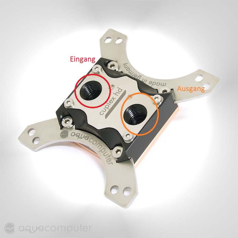

Wenn du den Cuplex vor dir liegen hast, so das du Cuplex HD lesen kannst, ist oben der "Einlass" und dementsprechend unten der "Auslass"
»Lorby« hat folgendes Bild angehängt:
CoolNix
Freitag, 8. Januar 2010, 20:41
Hallo und danke für die schnelle Antwort
Genauso habe ich den Cuplex angeschlossen.

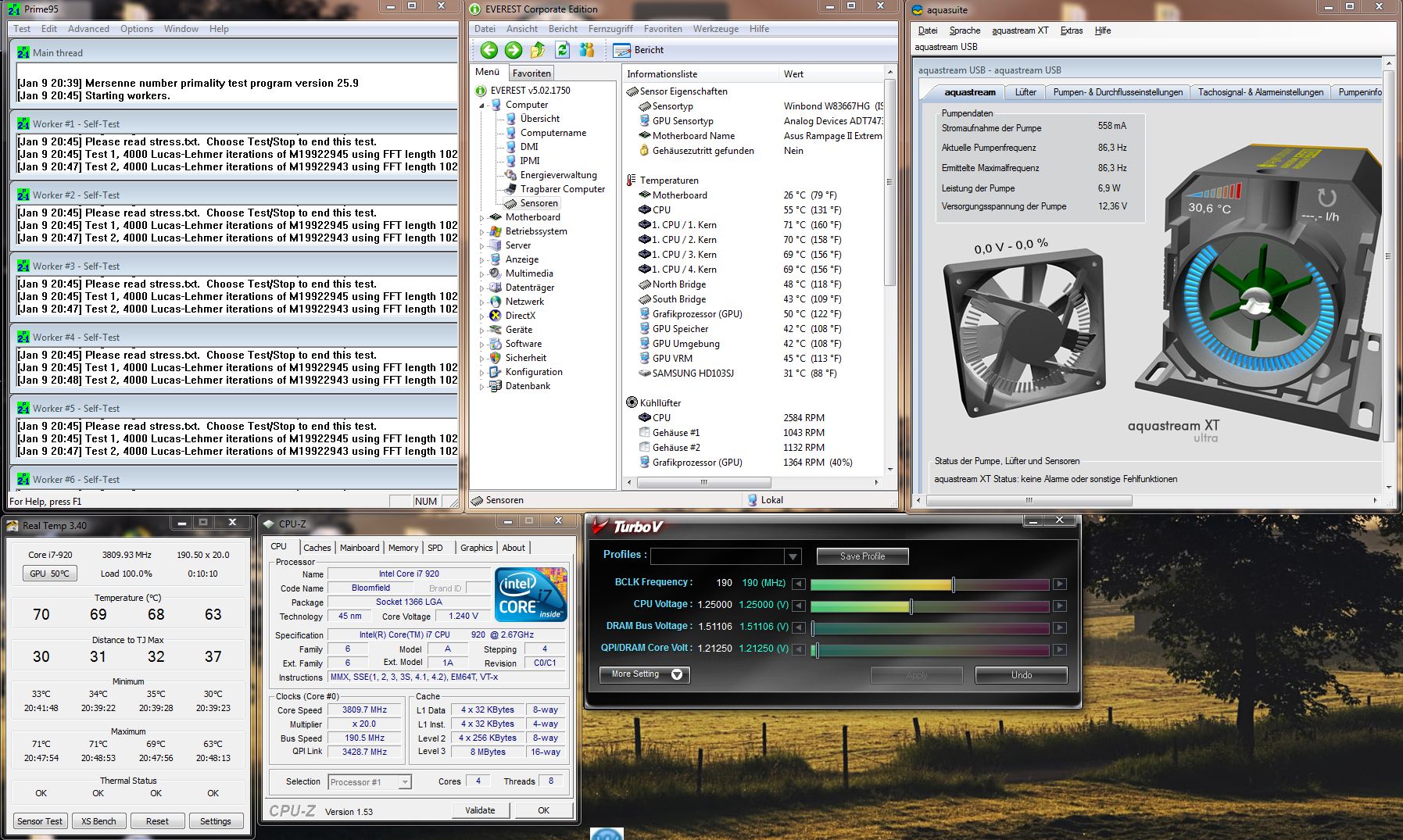

Zu den Idle Temps : Schau mal auf das Bild. Ich meine CPU Temps . Coretemps liegen etwas höher wie im Bild ersichtlich .
Ich haffe ich habe nichts vergessen.
Hier habe ich mal ein Bild mit den Temps im Idle Betrieb hinzugefügt.
Temps bei Belastung
Muss jetzt erstmal Schneeschaufeln :D
Gruß CoolNix

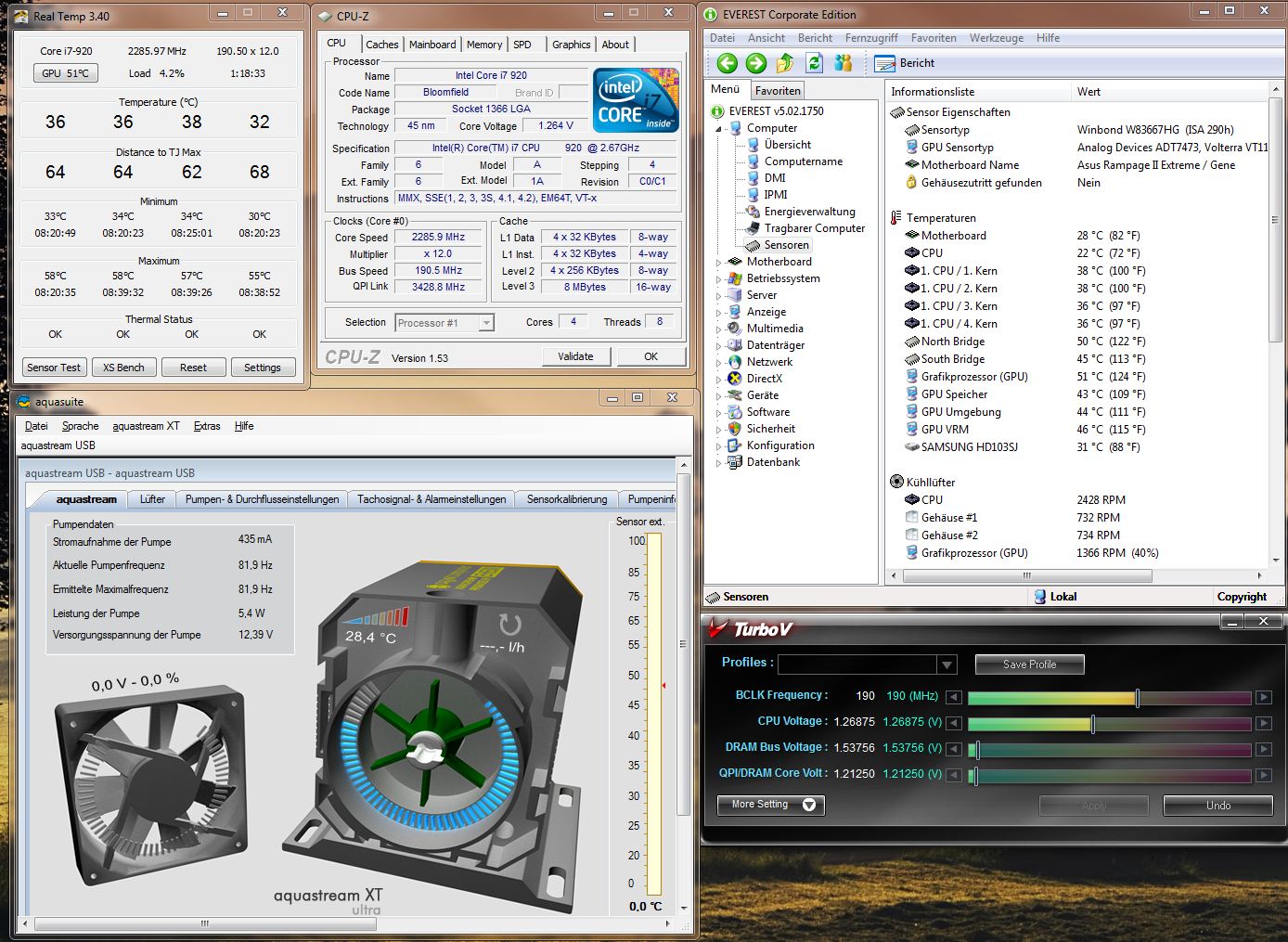

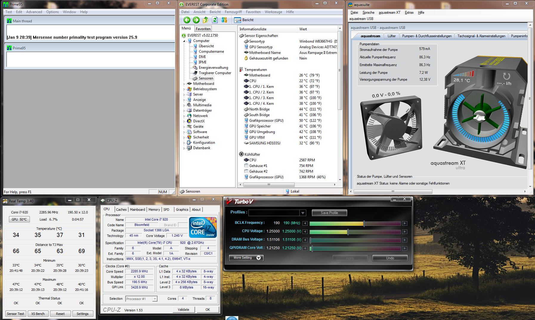

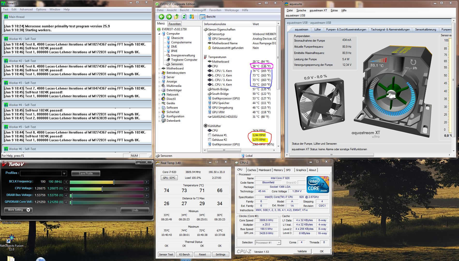

Neue Temp Messung
Samstag, 9. Januar 2010, 21:06
Hallo nochmal
Ich habe das gesammte Kühlsystem zerlegt. Wasser raus alles kontrolliert, Cuplex runter , alles gründlich gereinigt.
Neue WPL drunter. Alle Schläuche wieder eingebaut. Ergebiss nach Inbetriebname war identisch mit den Ergebnissen von heute Morgen.
Also alles wieder auseinander Neue (andere WPL benutzt), wieder alles kontrolliert. Aber seht euch die Ergebnisse mal an. X(
Fast identisch mit denen von heute Morgen.
Kann es denn wirklich sein, das der Cuplex nicht ausreicht oder eventuell nicht in Ordnung ist :?:
Im Übrigen sind die Ergebnisse ohne den EVO 240 Radi, also nur mit dem XT360. habe aber auch mit EVO 240 probiert, hat aber nix gebracht.
Ergebniss Idle :
Ergebnisse Prime95 :
Wer kann mir noch weiterhelfen ????
Gruß CoolNix
