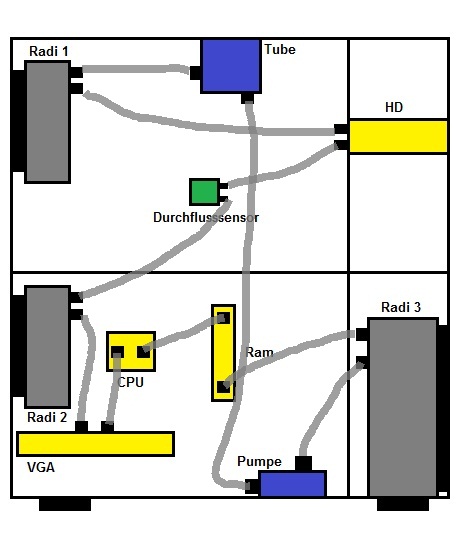

Wie verschlauchen?
Donnerstag, 18. Februar 2010, 01:12
könnte mir bitte jemand auf meiner Zeichnung die optimale Verschlauchung einzeichnen?
Vielen Vielen Dank!
LG
Andi :)
»beginner089« hat folgendes Bild angehängt:

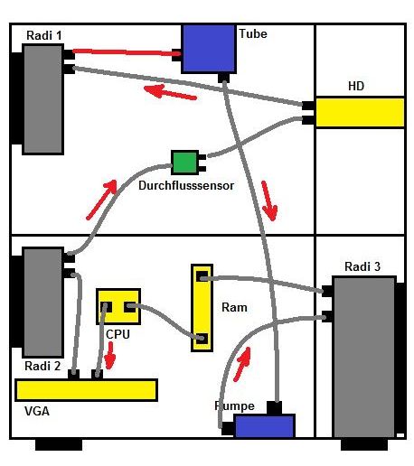

So würde ich es machen. wichtig ist eigentlich nur das die Pumpe direkt Wasser aus dem AB bekommt (macht das befüllen wesentlich einfacher).
»b0nez« hat folgendes Bild angehängt:

Aber Du hast etwas falsch gemacht ;) der "Saugrüssel" der Pumpe ist unten und nicht oben!!

Hmm stimmt, man sollte so was net nebenbei machen.

...außerdem würde ich noch Ein- und Ausgang bei den RAMs vertauschen.
Wenn die Saugseite oben ist, lässt sich der Kreislauf besser entlüften - Luft steigt ja bekanntlich nach oben ;)
Mein Vorschlag:

Das mit der Verschlauchung ergibt sich meist beim Aufbau automatisch. Man kann viele Dinge so auch nicht berücksichtigen. Ich würde nur nicht hin und her oder rauf und runter Verschlauchen, nach dem AGB am besten auch direkt in die Pumpe, sonst wird das Befüllen schwieriger.
