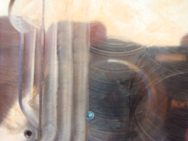

Hallo und zwar ist mir aufgefallen das eine schraube durch den Boden aus kupfer guckt.
Ist das normal oder Fabrikatsfehler
kann ich den trotzdem in der Wasserkühlung laufen lassen?
Ist halt doof weils genau auf der GPU dann liegt.
Gruß ExoTerra
Max_Payne
Samstag, 20. März 2010, 13:26
Ich denke von der Kühlleistung her macht es nicht weil es wohl sehr nah am Rad liegt und die Kühlfläche deutlich größer als die GPU selber ist.
Vielmehr ist die Frage ob der Kühler nicht vielleicht undicht wird, denn sollte die Schraube innerhalb des O-Rings liegen würde sie im inneren mit Wasser ümspühlt werden.
P.S. ich würde mal eine Mail mit dem Foto an support@aquacomputer.de schicken, bedenke dass wir Samstag haben und somit die Antwort frühestens am Montag kommt.
Gruß Max Payne
Wudel
Montag, 22. März 2010, 12:07
Ragt denn die Schraube aus dem Kupfer heraus oder nicht? wenn ja, musst du schauen ob da an der stelle was aufliegt. der kühler an sich dürfte dicht sei n
