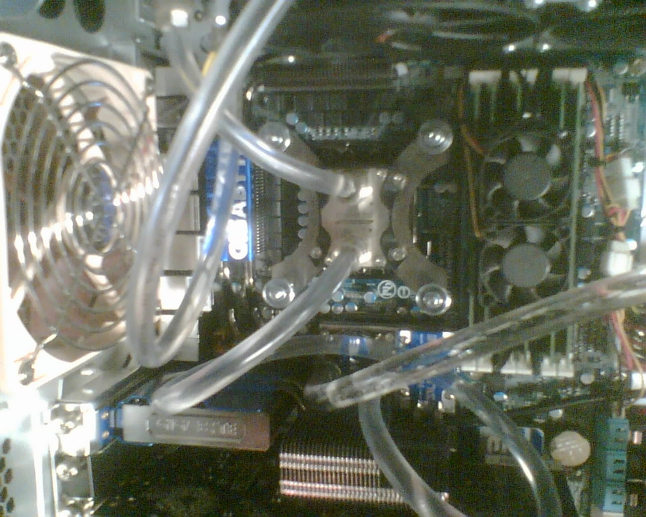

Mannomann. Stelle vll. wirklich mal Bilder online, um welche Pumpe handelt es sich eigentlich? Wozu ein 500W Netzteil? 430W hätten dicke gereicht. Was machst du denn mit dem PC, dass du 12GB brauchst?

OK, OK das mit den Bildern werde ich nachholen, ist dann besser zusehen habt ihr recht!

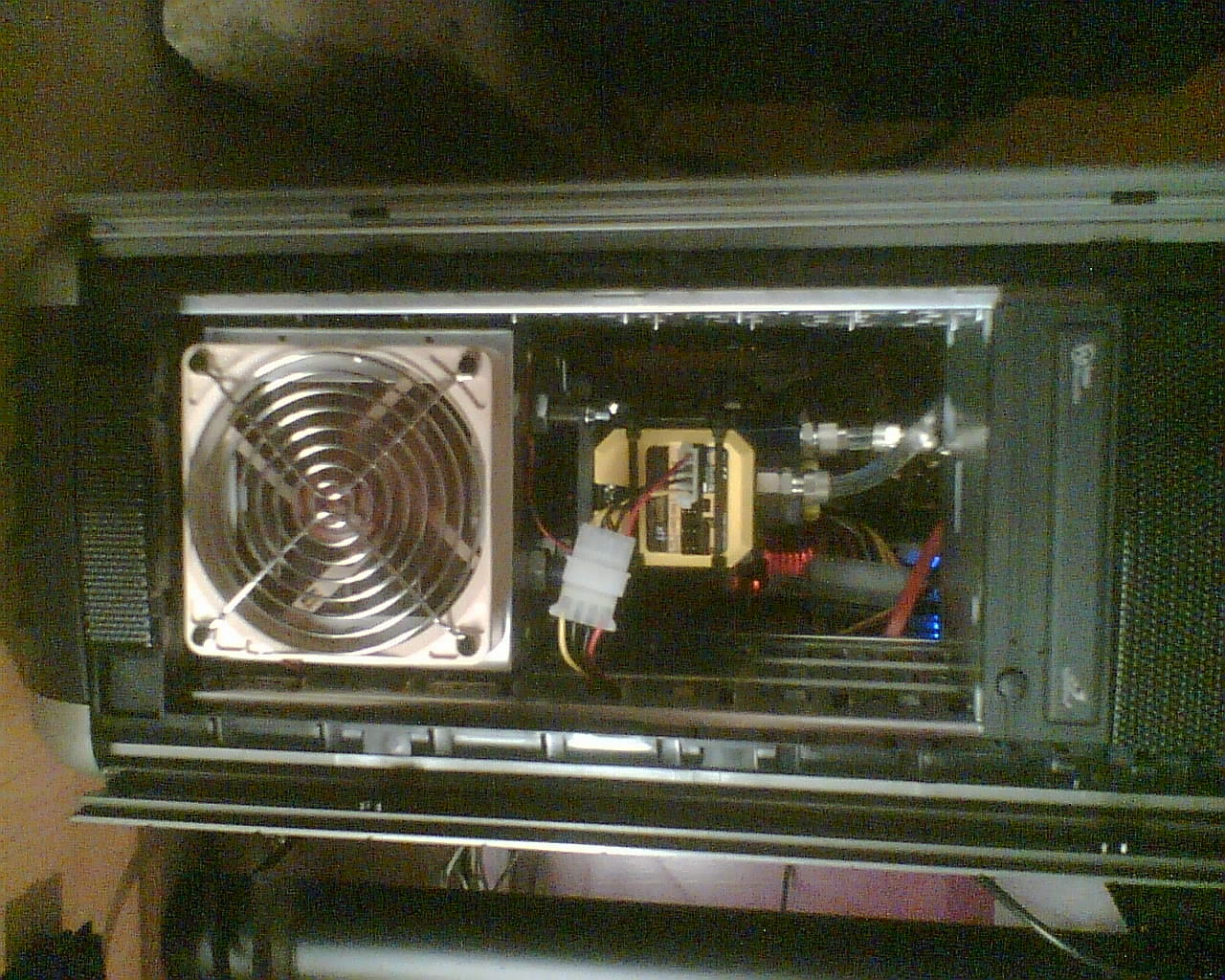

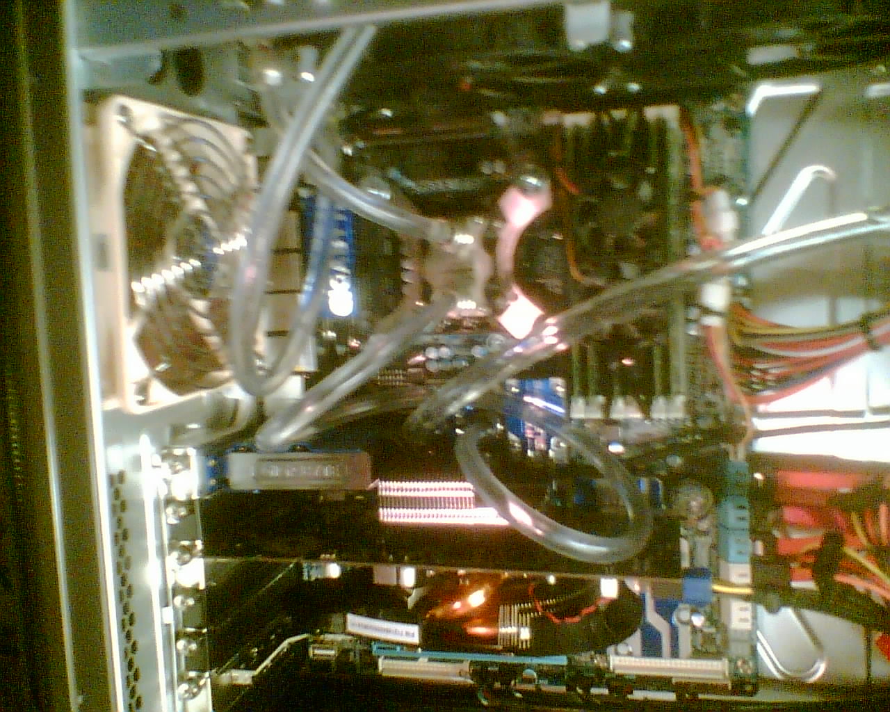

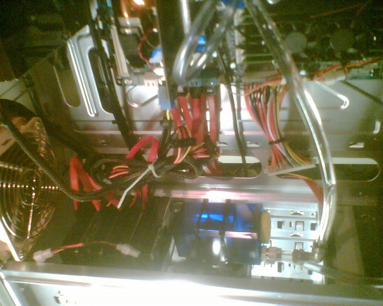

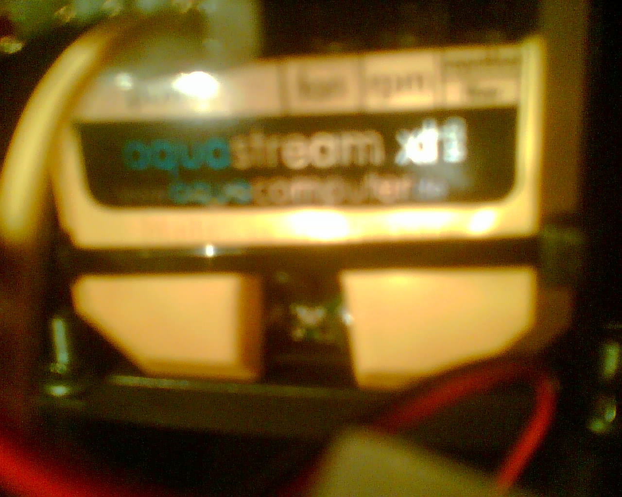

Is zwar schon spät, hab aber noch das Adapterkabel für das Handy gefunden!!
Wenn ihr andere Ansichten braucht sagt mir was ihr auf den Bildern sehen können müsst!!
Ach so, ich glaub das Kühlsystem kennt ihr!![MSIE_newline_end ][MSIE_newline_end ]

LAut den Bildern sitzt da ne Aquastream XT drinne... ALso das ist sicher, welche Version das ist kann ich dir aber nicht sagen.
Zu deinem Problem: Ja du kannst das alles extern aufbauen und ja das ist auch kein Problem von den Schlauch längen...
An deiner stelle würde ich aber erstmal die Pumpenentkopplung rausschmeisen und die Pumpe auf nen ShoggySandwitch stellen, das in dem Köfig mit Klebeband befestigen, dann haste den Festplattenschacht wieder frei für ne Festplatte.
Der Junge der da Verschlaucht hat, war wohl auch gerade auf nem Tripp oder ? So unliebevolle Verscshlauchung würde bei mir nicht das Haus verlassen... Da wurde sich nicht besonders viel mühe gegeben. Die Pumpe kannst du auch intern per USB anschliesen (falls das nicht schon passiert ist) und über die Aquasuite (die kannst du hier im Supportbereich runterladen) steuern. Je nach Version kannst du damit auch die Lüfter Regeln, ich gehe aber davon aus, dass dort nur die Standart verbaut ist.... diese kannst du allerdings bei Upgraden (wenn du das willst). Damit kann man zumindest die Lüfter Geräusche minimieren.

Montag, 29. März 2010, 21:57
Nachdem mir das keine Ruhe gelassen hat, hab ich die Verkabelung noch einmal überprüft und durch anhalten der Lüfter und kontrolle im Everest festgestellt das die Jungs folgendes gemacht haben.
Die 2 120mm Lüfter sind über Vorwiederstände angeschlossen wie auch der große an der Seite. Dieser hat sogar einen Vorwiederstand der richtig heis wird.
Der Lüfter der zusätzlich erscheint im E. ist der doppelte RAM-Lüfter.
Von Lüftersteuerung nicht die Spur. Werde da mal ansetzen!![MSIE_newline_end ]
Danke für die infos und mit freundlichem Gruß
The Collecter
Montag, 29. März 2010, 22:05
Zweitkorrektur
Der untere kleine 3cm RAM Lüfter ist der "Lüfter Netzteil" und der obere RAM Lüfter erscheint als Lüfter 4 im EVEREST.
Alle anderen Lüfter hängen weiterhin direkt am Netz und wie es scheint über einen Vorwiederstand gedrosselt.
Deshalb klappen auch keinerlei Versuche mit speed Fan da ja die Lüfter die ich Steuern möchte überhaupt nicht greifbar sind!!!!
Jetzt würde es mich nur noch interessieren wo ich de NT Lüfter tatsächlich her Kriege zum Drehzahlsteuern???
Wieder ein Stückchen weiter!![MSIE_newline_end ]
