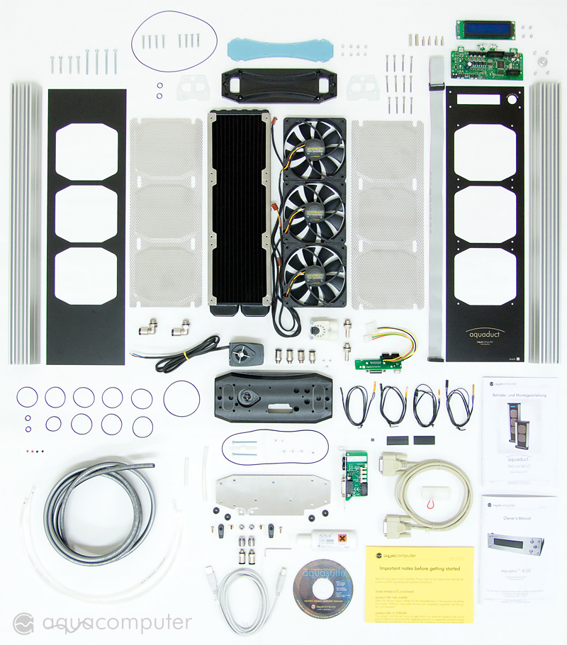

Donnerstag, 6. Mai 2010, 21:32
http://www.youtube.com/watch?v=T-O5p2S_AAo
aquaduct 360 XT copper - aquaduct 360 XT Kupfer - ModMyMachine Edition
Nur damit du weist was auf dich zukommen würde, wenn du es versuchen willst es zu zerlegen.
Über 200 Teile Puzzle glaube ich :D
»SeYeR« hat folgende Bilder angehängt:
Rodney
Freitag, 7. Mai 2010, 15:58
Das Video ist Top. Den Support habe ich heute morgen eine Mail geschrieben, aber keine Antwort bekommen.
