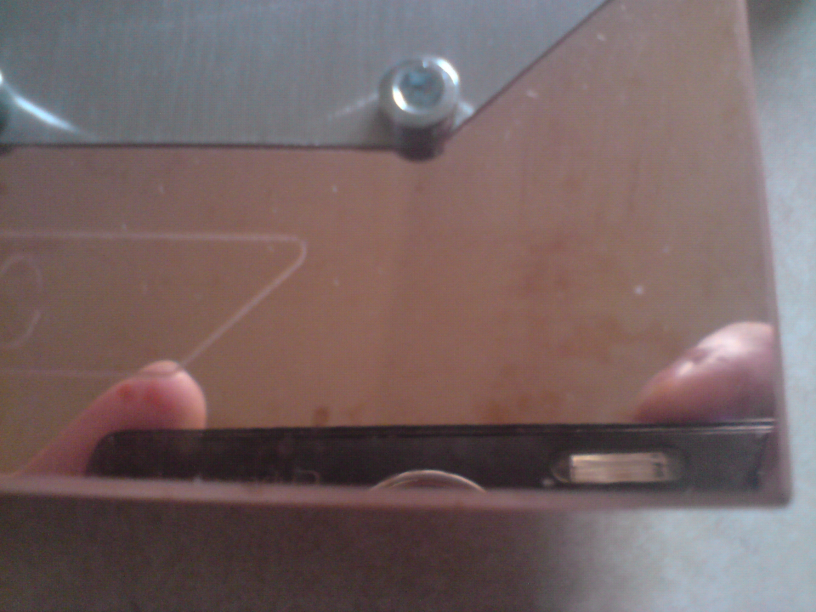

Habe heute den aquagratiX für HD 5870 und HD 5850 (RV870) G1/4 erhalten.
Auf der unterseite sowie oberseite und kanten sind Flecken.
sehen aus wie Rostflecken, auch wenn kupfer nicht rostet^^
ist das normal `?
muss man die flecken entfernen (unterseite)?

Mach nen Bild und stell die Bilder hier rein...

ok ,leider spiegelt die oberfläche sehr , werde es morgen bei tageslich nochmal versuchen außer ihr könnt es erkennen^^
das einziegste was ich mir vorstellen könnte ist , dass es rückstände der cnc fräse ist. Wenn diese mit öl gekühlt wird.

Ich kann da jetzt nichts schlimmes sehen (ok ist beid er quali eh schwer) ich würd einfach mal mit nem Tuch/Tempo rüberubbeln...

geht leider kaum abrubbel^^
naja sollange es einen negativen einfluss auf die kühlung ansich hat oder das es naja der kühler nach einiger zeit kaputt geht ist es nicht so schlimm.
mir geht es hauptsächlich um die kühlfunktion

Benutze mal das Zeug zum Ceranfeld putzen, damit geht das relativ leicht runter. Du kannst das aber auch lassen, fäst du das Kupfer einmal mit den Fingern an, läuft das Kupfer wieder an. Auf die Kühlleistung hat das noch keinen Einfluß.

...alternativ Zahnpasta oder "richtige" Polierpaste.
Aber wie schon erwähnt, ist das nur ein optischer Makel ohne Einfluss auf die Kühlleistung.
