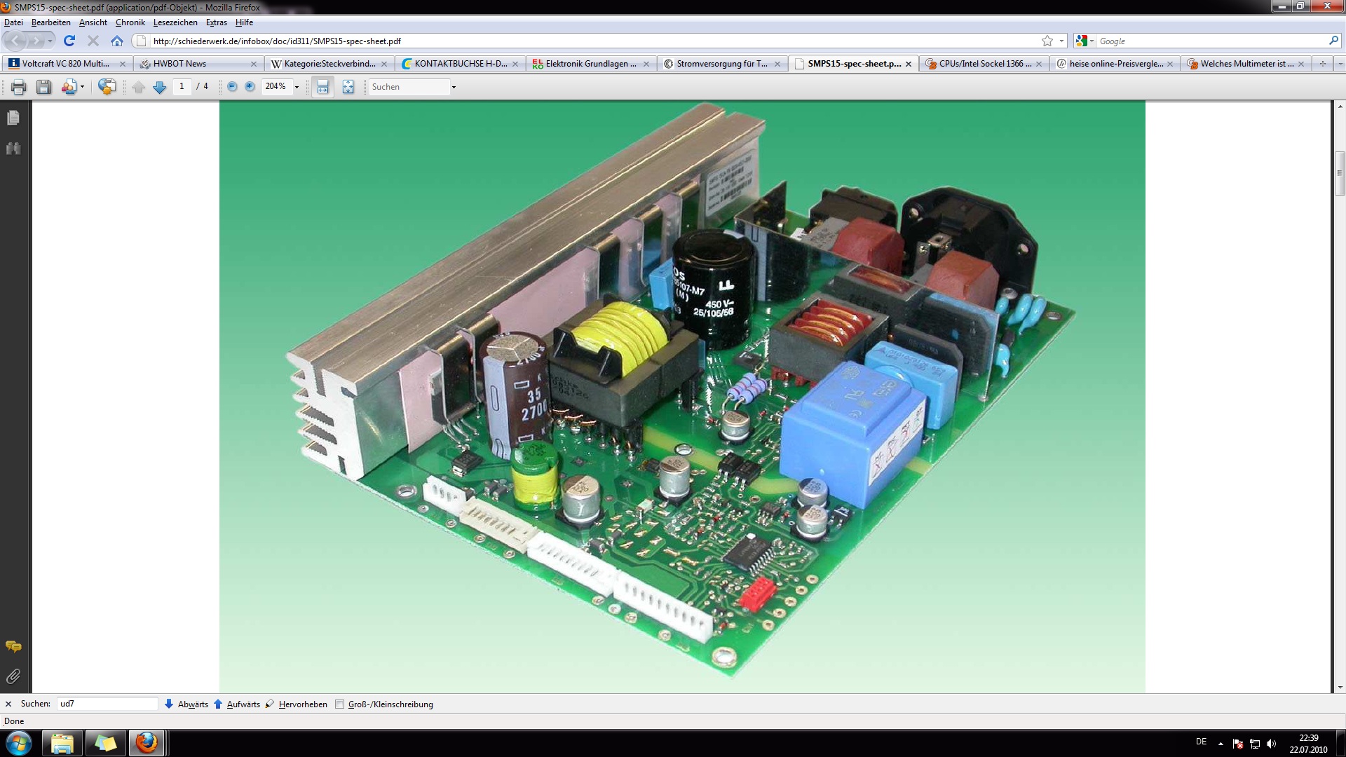

Donnerstag, 22. Juli 2010, 23:10
Ich habe noch eine Frage zum Netzteil.
Die Anschlüsse kenne ich nicht und bin bisher im Netz nicht fündig geworden.
Kann ich da bestimmte Stecker verwenden, wenn ja wie heissen solche Systeme ?
Wie würdet ihr das 4pin Molex kabel anschliessen ?
Anbei zwei Bilder. Das 1. zeigt das Gerät mit den Anschluss Buchsen, das 2. die Pinbelegung.
Danke euch, gruss Micha

UndergrounD
Freitag, 23. Juli 2010, 06:25
Ich würde von einem alten Netzteil einen 4pin Molex Stecker wegschneiden und vor den Steckern in die dafür vorgesehene Stelle löten.
12V - GND - GND - 5V

Freitag, 23. Juli 2010, 09:41
Danke. Da die Pins so klein sind könnte Löten für mich zum Problem werden.
Mit meinem groben Gerät versau ich noch den Anschlussbereich.
Daher hoffe ich das es passende Steckverbindungen gibt die ich auf die einzellnen Pins oder die Buchse
am Netzteil aufsetzen kann . Ich meine soetwas hier, weis aber nicht ob das passt.

LotadaC
Freitag, 23. Juli 2010, 16:49
letzteres sind CV-Kontakte (genauer die Buchsen). Kannst Du zB bei CSD beziehen (liefern an privat und ohne Mindestbestellwert - AFAIRemember) (->Warengruppen->mechanische Bauteile->Steckverbinder->diverse->sonstige).
Edit: Es handelt sich um verschiedene (Pinzahl) Leergehäuse, in die die gecrimpten Kontakte gesteckt werden (das crimpen ist nicht ganz ohne, aber mit `ner Spitzzange notfalls (!) machbar (eigentlich gibts dafür Crimpzangen)). Man kann bereits gecrimpte Kontakte (nebst der Litze) aber mit irgendwas spitzem aus den Buchsengehäusen auch wieder herausfummeln (und sich so das selbst crimpen sparen).
Achtung: meiner Erinnerung nach sind diese Kontakte nur auf 1A ausgelegt, die LPV (Lüfteranschlüsse etc.) auf 3A ... aber genau weiß ich's nicht mehr...
ansonsten schaltest Du nat alle PINs wie in der Skizze an deinem Molex zusammen.
Vielleicht solltest Du ein besseres Bild von den Kontakten an dem NT im Elektronik-Forum zeigen... ich hab die Dinger auch schonmal irgendwo gefunden, aber ... wo?...
