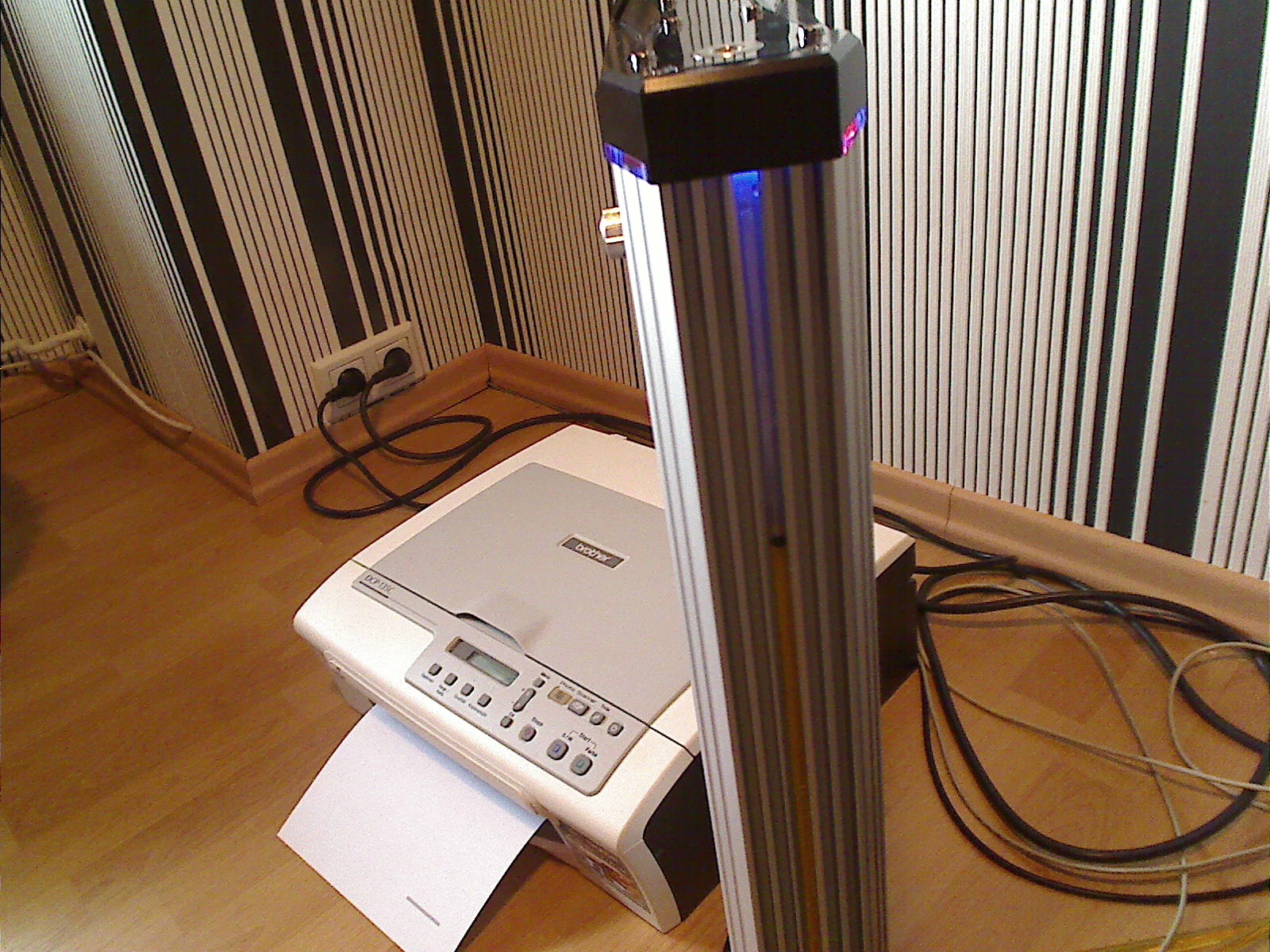

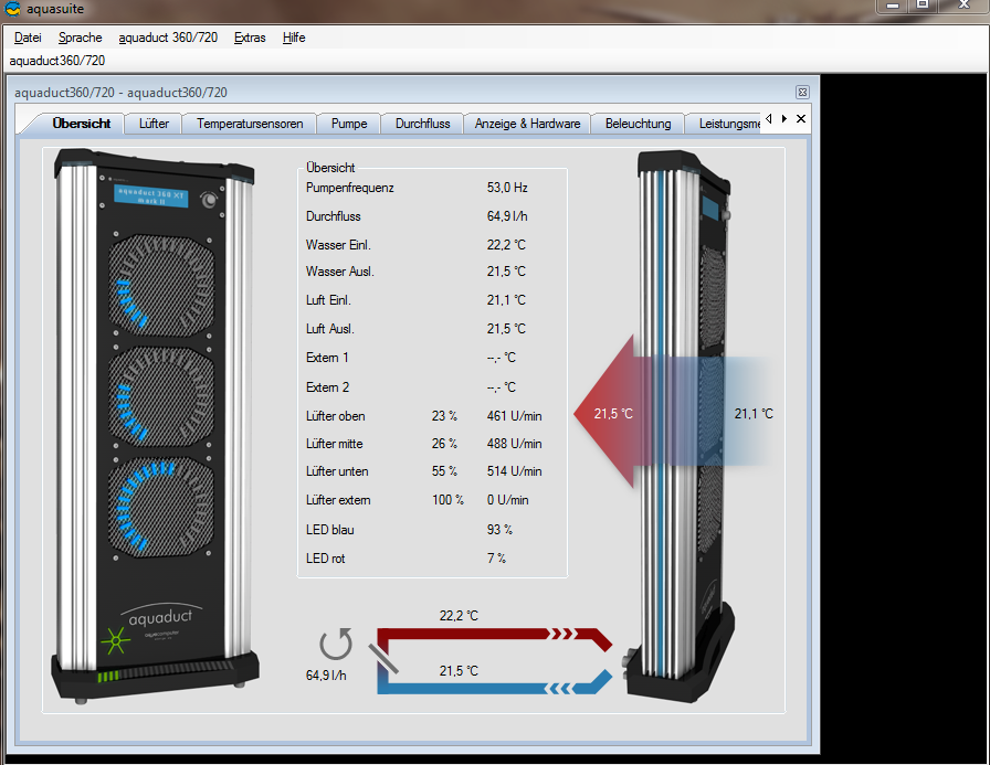

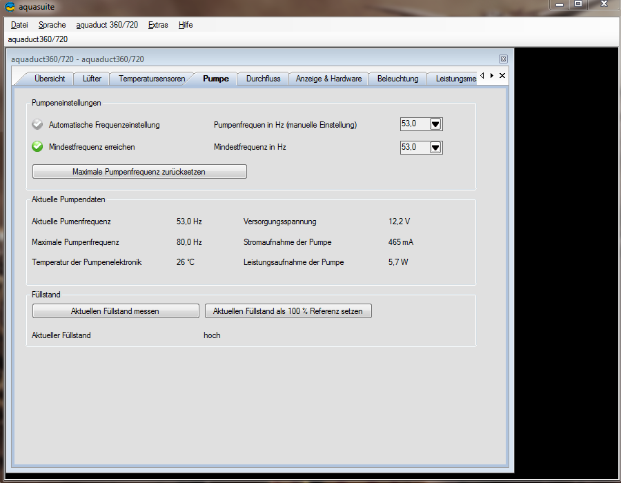

Danke für eure Antwort ging alles ohne Probleme. Aber was ich noch Fragen wollte das Aquaduct zeigt mir an das der Füllstand voll ist. Aber an Aquaduct selber steht das Wasser nur bis zur Mitte die Seite wo die schwarze kugel ist. Und warum gibt mein Aquaduct immer Alarm ab ca jede 10 min? Hab die neuste FW drauf 116 und die neuste aquasuite 4.69.00. Habe mal ein paar Bilder gemacht das könnt ihr euch mal ansehen.

Füllstand:
Wenn du es noch nicht gemacht hast: Kipp mal Flüssigkeit nach, bis ca. 2-3cm unter der schwarzen Abdeckung und geh dann in die AquaSuite und klick bei "Pumpe" "Aktuellen Füllstand als 100% Referenz setzen".
Alarme:
SO, damit bist du offiziell der bereits 4., der sich wegen teilweise unbegrnüdeten Alarmen meldet. Keine Ahnung was das Problem ist. Entweder Firmware, oder wir haben alle was falsches eingestellt.
Mir ist aufgefallen, dass es ab und zu zu Alarmen kommt, wenn man Lüfter mit 2 Sensoren regelt. Allerdings jetzt auch wieder, wenn die Wassertemperatur um die Anlaufschwelle schwankt...
