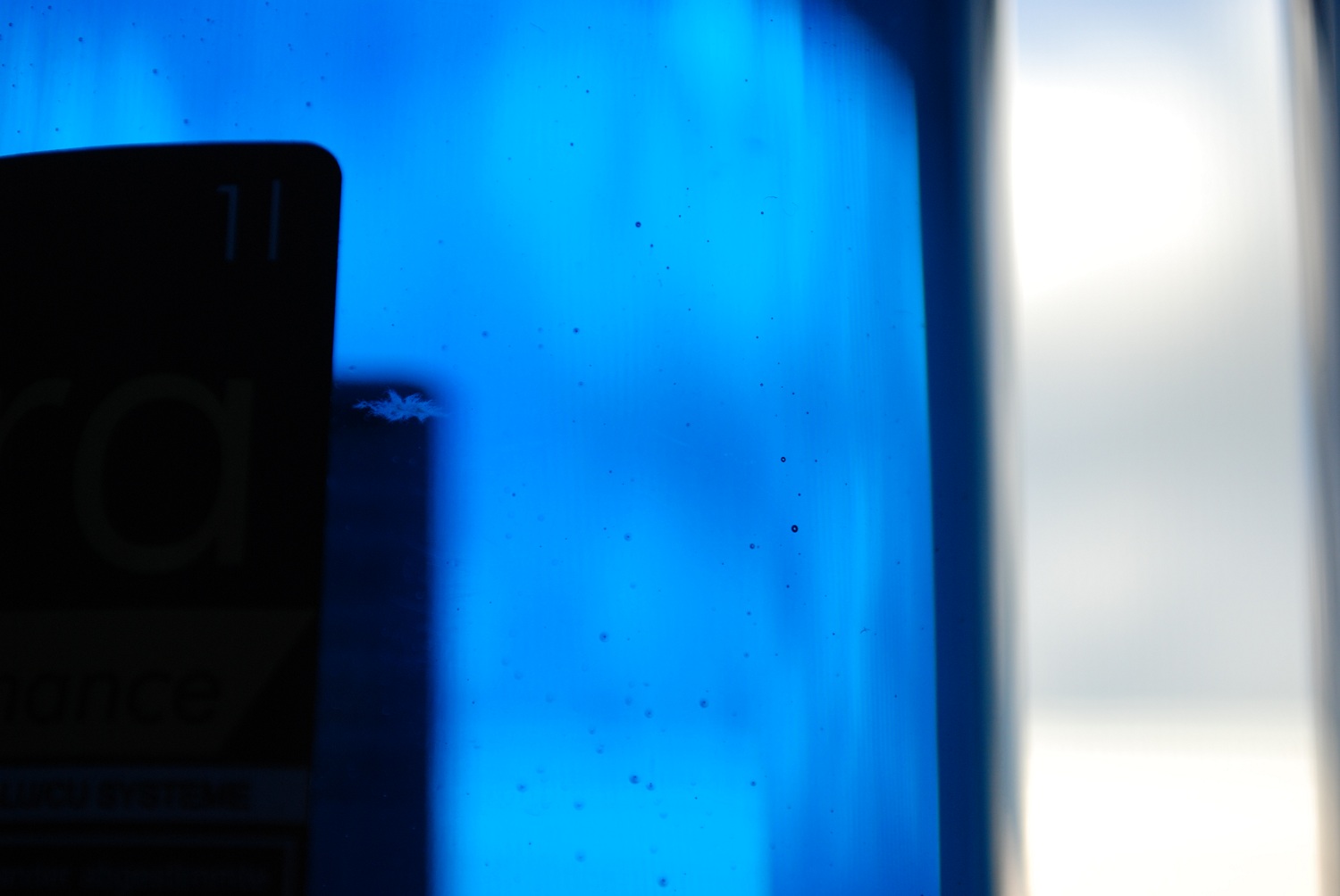

Und zwar sind in der Flasche deutlich zu erkennen wie "Liegerückstände". Weiß/Graue Ablagerungen an der Innenwand und auch VIELE dieser Rückstände abgelöst im "Wasser" selber zu erkennen.
So sollte es aussehen:
So sieht es aus:
Mein erster Gedanke war "Zurück an Absender", weil die Rückstände vielleicht meine "frische" WaKü verstopfen.
Aber die Frage ist, ob die Ablagerungen vielleicht doch nicht das Drama ist.^^
EDIT: Jetzt, wo ichs so auf den Bildern deutlicher sehe, will ichs erstrecht zurückschicken :D

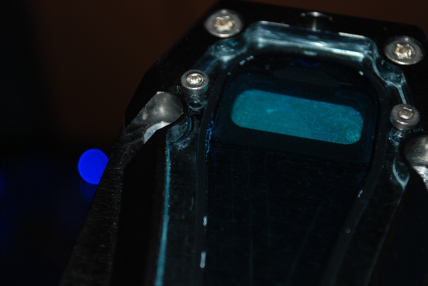

Nachdem ich mein neues Aquaduct 720 und den cuplex kryos xt mit destilliertem Wasser ausgespült habe, einen Testkreislauf 2 Tage lang mit DP Ultra - BlueMotion durchlaufenlassen habe, läuft nun alles seit gut 2 Wochen in meinem PC-System mit frischem DP Ultra - BlueMotion und Aquaduct Filter im Deckel.
Soweit so gut, Temps sind ok.

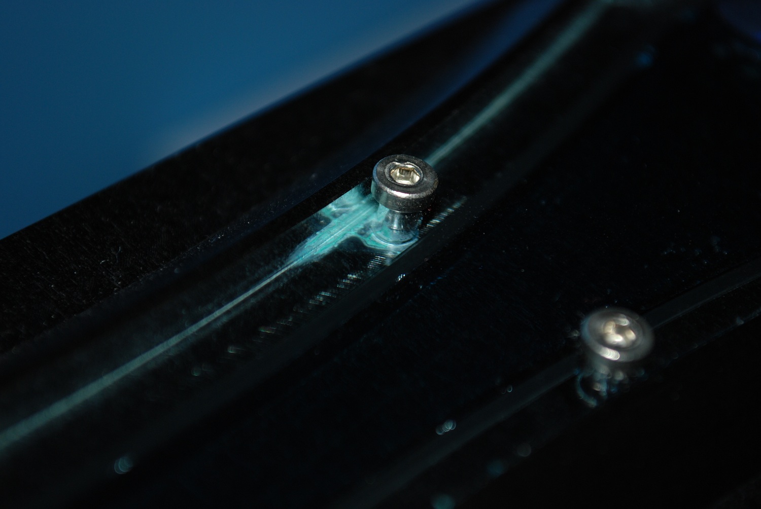

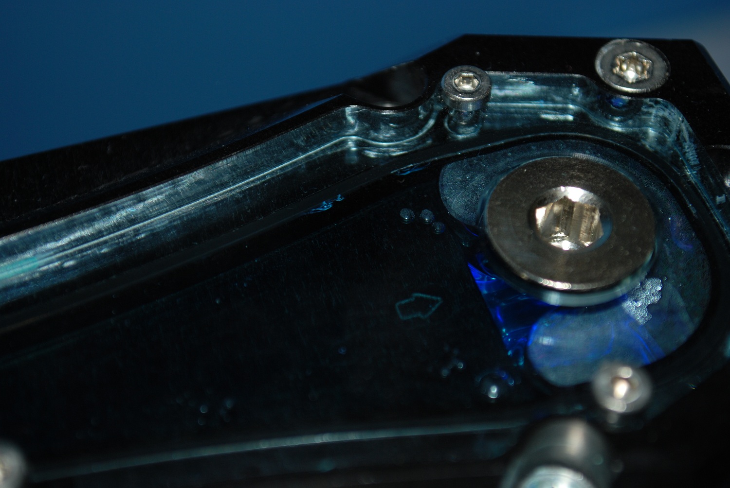

Leider musste ich aber gestern feststellen, dass sich am Aquaduct unter dem Plexiglasdeckel blaues "Zeug" bildet. Man könnte sagen, dass es halbfest ist, oder nach Algen aussieht, oder auch nach blauem Schleim.
Meine Vermutung ist nun natürlich ganz klar, dass die 2 Flaschen DP Ultra - BlueMotion, die ja keine sichtbaren Ablagerungen hatten, möglicherweise doch schon Ihre Beschichtung in die Flüssigkeit abgegeben haben.
Im schlimmsten Fall haben die Ablagerungen durch die lange "Einwirkzeit" schon die Farbstoffe der Flüssigkeit angenommen und sind deshalb nicht mehr zu erkennen...
Ich würde gerne ganz klar wissen, ob DP Ultra - BlueMotion eindeutig Probleme gezeigt hat und ob es daran liegen kann, dass ich mein System demnächst komplett säubern darf.
Desweiteren würde ich gerne wissen, ob das gleiche Problem mit DP Ultra - Blau und DP Ultra - Clear/Blue auftreten wird/kann.
Noch eine andere Geschichte: Die Schrauben des Plexiglasdeckels, weißen trotz angeblicher Beschichtung, eine deutliche und sehr bedenkliche Oxidation mit einem einzigen Tropfen DP Ultra - BlueMotion auf, dass scheinbar beim Einbau in das Schraubenloch gelangt ist...

Tante Edith meint, dass das ganz schön unangenehm verdächtig nach dem Anfang von dem Problem aussieht, was der arme Levare hatte (Schleim im Kreislauf)!

An den Schrauben oxidiert nichts, wenn dem wirklich so sein sollte hätte AC große Probleme.
Die Schrauben sind mindestens aus 1.4301 (X5CrNi18-10) V2a, oder aber aus 1.4571 (X6CrNiMoTi17-12-2) V4a.
Bei dem letzteren dürfte absulut nichts mehr koro.- oxi.- dieren oder Rosten, das scheinen nur eingetrocknete Farbpigmente zu sein.

Werd ich sehen, wenn ich dann demnächst den Plexiglasdeckel abnehme. Hab auf jedenfall die Schraube gewechselt, die sah nicht mehr gut aus im unteren Drittel.
Homie (Daniel)

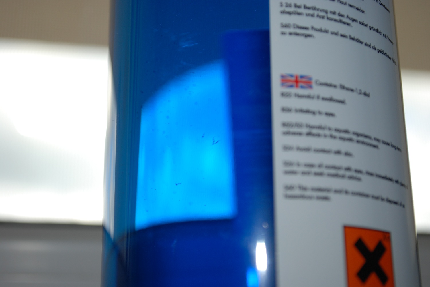

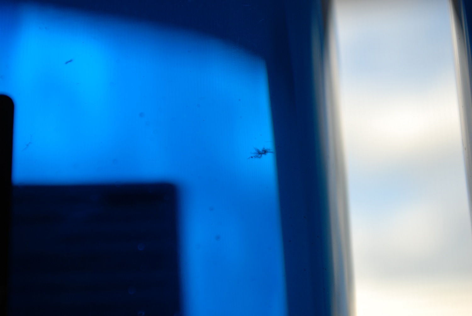

Die Farbe der Flüssigkeit ist top, aber ich kann in beiden Flaschen deutliche "Fussel" / amöben-artige Bestandteile sehen ;(
Mach ich irgendwas falsch, oder ist das vielleicht völlig normal, was ich mir nicht vorstellen kann ?( :wacko:
Eine Idee, die ich vorhin hatte:
Was ist, wenn ich einfach alle gekauften Flüssigkeiten vor der Benutzung im Kreislauf durch nen typischen WaKü-Filter jage und erst dann verwende ?
Würden diese "Dinger" wieder entstehen bzw. sollte man die Flüssigkeit dann generell nicht benutzen ?

Also für mich sieht das eher nach kratzern oder kleinen einknicken der Falsche aus :). Wenn man so ein Plastik flasche an einer stelle knickt sieht das meißtens so aus aber mehr kann ich nicht sagen da ich man das nicht so gut auf fotos sieht ^^
Out of Style, but it's Retro!
Homie2006
Mittwoch, 1. September 2010, 22:59
Du meinst warscheinlich von außen Kratzer, Schrammen etc. .
Sieht wirklich so aus, wenn man es 2D sieht ^^ Kann ich leider ausschließen, da die "Teile" nicht an einem Ort sind, sondern in der Flüssigkeit schwimmen.
Die Flaschen haben sogar keinerlei Beschädigungen, nicht mal leichte Kratzer, nichts!

da in dem zeug ethandiol drin ist, dürft sich eigentlich nichts organisches bilden - auch keine blaualgen (hat nichts mit dem farbstoff zu tun, die heißen so).
und da jetzt im DP (hoffentlich) ein richtiger korro-schutz drin ist, dürfte sich auch kein kupferphosphat bilden (wie dein schraubenproblem vermuten lässt).
vielleicht ist das was man dort sieht wirklich ein fussel, der bei der abfüllung hinein gelangt ist.
