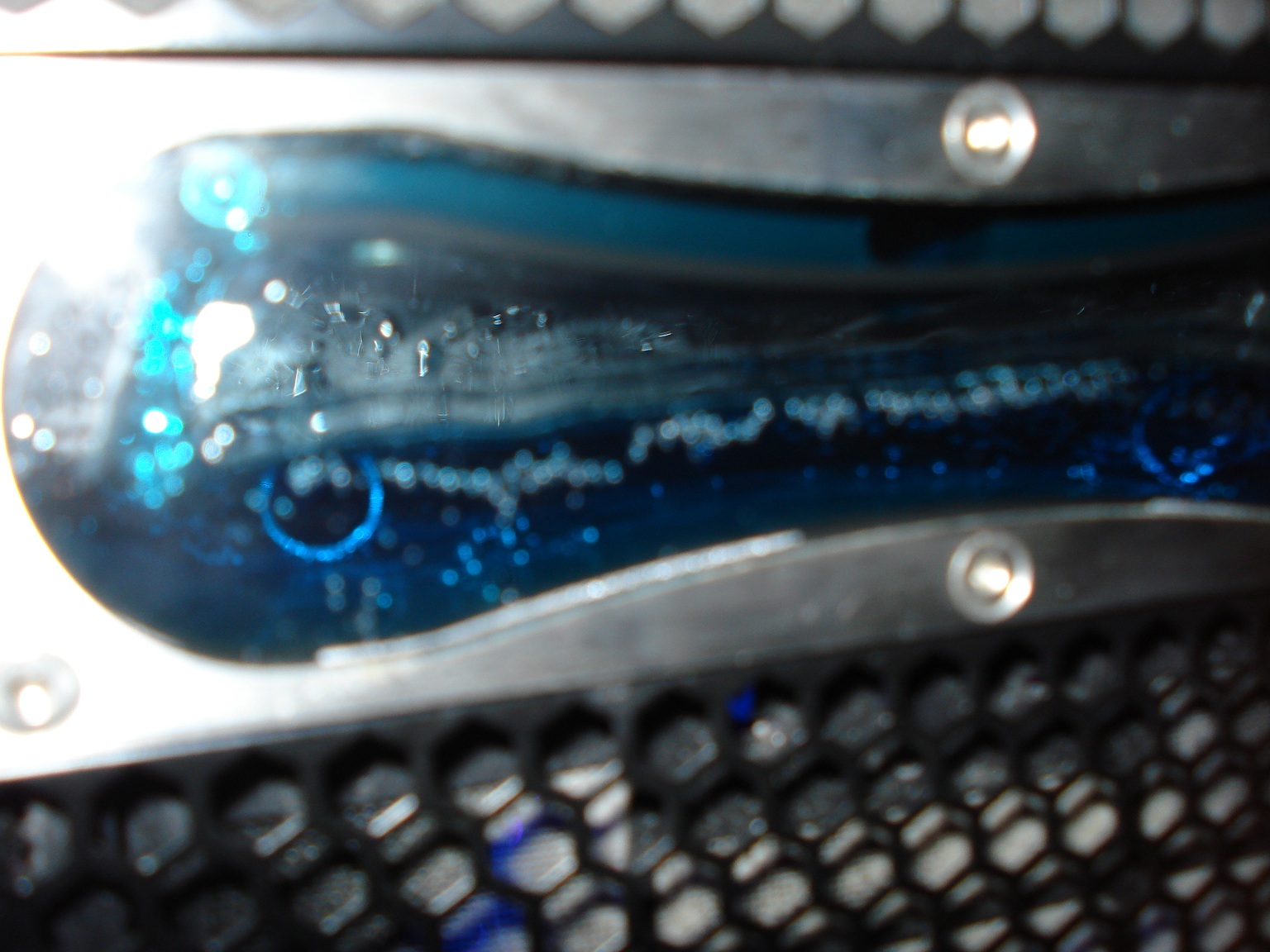

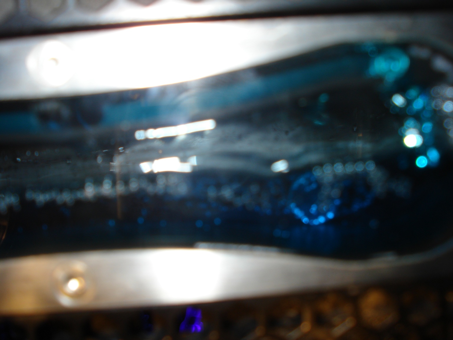

RcTomcat
Mittwoch, 13. Oktober 2010, 20:31
So:
Es bilden sich auch bei 67Hz noch blasen, wen auch langsamer als vorher.
Anbei mal 2 bilder, schaerfer hab ich die nicht bekommen....
Die blasen bilden sich wirklich ueberall im ganzen agb und setzen sich dann auch in den schlaeuchen ab....verstaerkt auch vor der pumpe.
Hat noch wer ne idee?
Habe bereits saemtliche dichtungen ueberprueft........
»RcTomcat« hat folgende Bilder angehängt:
Morpheuzz
Mittwoch, 13. Oktober 2010, 22:01
könnte es seind as es durch die verwirbelungen im agb passiert das da so kleine wirbel entstehen und luft einziehen?

UndergrounD
Donnerstag, 14. Oktober 2010, 21:30
Hast du den Wassereinlass eigentlich auch unten ?!?
Weil oben kein Wasser rauskommt...(sieht zumindest auf dem Foto so aus)
Morpheuzz
Donnerstag, 14. Oktober 2010, 21:36
hast du von hinten einen äußeren einlass genommen oder den mittleren oben?
is ja eig. wurst.
wenn ich das richtig sehe läuft das wasser am durchsichtigem plexiglas hinunter oder?
wenn ja dann is das simpel...
... das wasser gelangt durch die senkrechte wand hinunter ins wasser sobald das wasser auf wasser auftrift wird luft mit hineingezogen.
wenn du einen größeren durchsichtigen behälter hast (aquarium) kannste des ausprobieren:
wasser hinein. pumpe wasser saugen lassen und auslass schlauch an eine innenwand senkrecht halten wenn das wasser die wand dann runterläuft und unten auf dem wasser aufkommt nimmt es luft mit. und ziehts ins wasser mit hinein die lagern sich dann irgendwo ab.
mfg

RcTomcat
Freitag, 15. Oktober 2010, 06:25
Benutzt wird der mittlere (obere) eingang da dort dann das wasser ueber die frontscheibe laeuft.
In den Bildern ist der Pc aus deshalb ist dort kein Wasserfluss ueber die scheibe erkennbar.
bei 82Hz hab ich 112L/h, im moment sind es nur noch ~82L/h.
In dem anderen system hab ich auch 110L/h und da bilden sich 0 blasen.....in dem betroffenen system bilden sich die blasen selbst bei niedrigerem durchfluss. ( noch niedriger geht nicht sonst ist nicht die ganze frontscheibe benetzt)
Ist mir alles recht raetselhaft ^^
