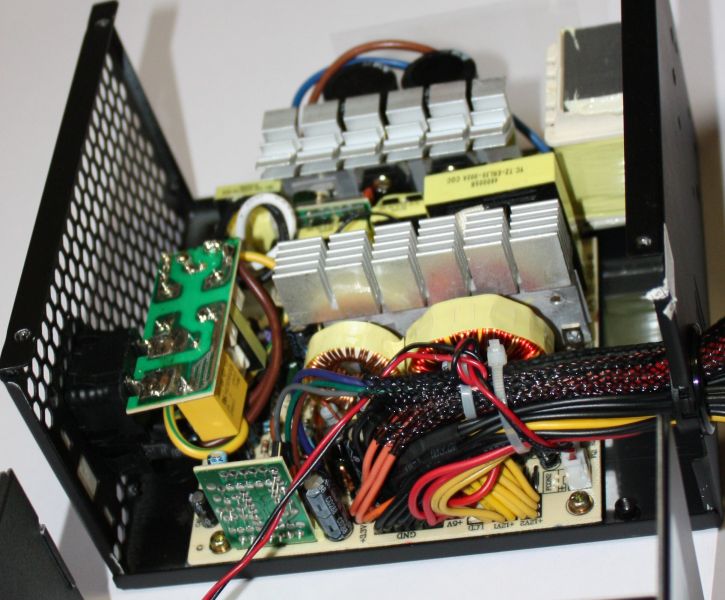

Moin,
bei mir steht ein projekt in den Startlöschern und habe dsbzgl. noch eine Frage.
Ich habe ein Thema was ich konsequent durchziehen möchte. Dazu gehört auch,
dass die sonst bunten Kabel des Netzteiles einheitlich gemacht werden.
Ich würde gerne die Kabel die ich brauche durch rote ersetzen und die, die nicht
gebraucht werden, ablöten. Solte prinzipiell eig. kein Problem darstellen, oder?
Welchen Querschnitt haben die Mainboardkabel?
Ich würde gerne eine bestimmte Kabelart verwenden. Diese die so von außern mit
irgendeinem Stoff beschicktet sind, so wie das Kabel der Logitech G5 oder dem hier:
http://www.aquatuning.de/product_info.ph…Red---20cm.html
Könnt ihr mir da helfen?

Auslöten von den Kabeln ist grundsätzlich kein Problem, stellt allerdings ein gewisses Risiko für Leib und Leben dar, da im Netzteil Spannungen >220V auftreten und somit mehr als gefährlich sind.
Hast du evtl. jemanden an der Hand, der das ganze professionell macht (ausgebildet wurde) und dir mit einem entsprechend starken Lötkolben die Kabel auslöten kann?
Geh da bitte nicht einfach so ran und löte mit nem 20W Teilchen drin rum, wenn du nicht genau weißt, was du machst.
230V und Gleichstrom...
gerade Gleichstrom ist das Gefährliche.

Sehr freundlich von euch, dass ihr euch Sorgen um meine Gesundheit macht.
Ich wollte allerdings nicht drin rumlöten, wenn das Ding noch in der Dose steckt.
Und wenn man darauf achtet, ggf. auch noch wartet, bis sich Restspannungen
in Kondensatoren abgebaut haben und ich nicht gerate 2 Lötpunkte
miteinander verbinde, sollte das eig. save sein... Denke ich jedenfalls:-)

Die Kondensatoren können eine erstaunlich lange Zeit noch Ladung haben... je nach Stromweg durch den Körper kann das von "Au" bis "Uargh ich hab mein Herz ausm Rhythmus gebracht" gehen.

Was dabei noch dazu kommt... Man fängt unkontrolliert mit dem Heißen Lötkolben an in der gegend rum zu zucken... Das ist nicht Lustig. ! Ich sprech da aus Erfahrung. Ich hab aber auch vergessen den Netzstecker vom NT zu ziehen.

Vom Netzteil selbst würde ich IMMER DIE FINGER VON LASSEN!
Modular aufgebaute Kabel, also alles was mittels Stecker an das NT gesteckt wird, kann man ändern und selber basteln.
Bei den Einzelnen Kabeln hast du dann auch alle Freiheiten.....
