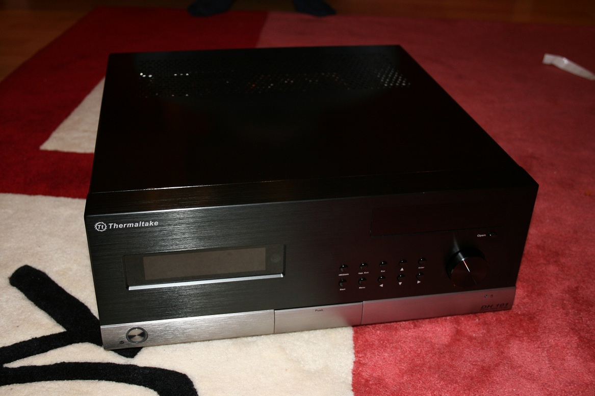

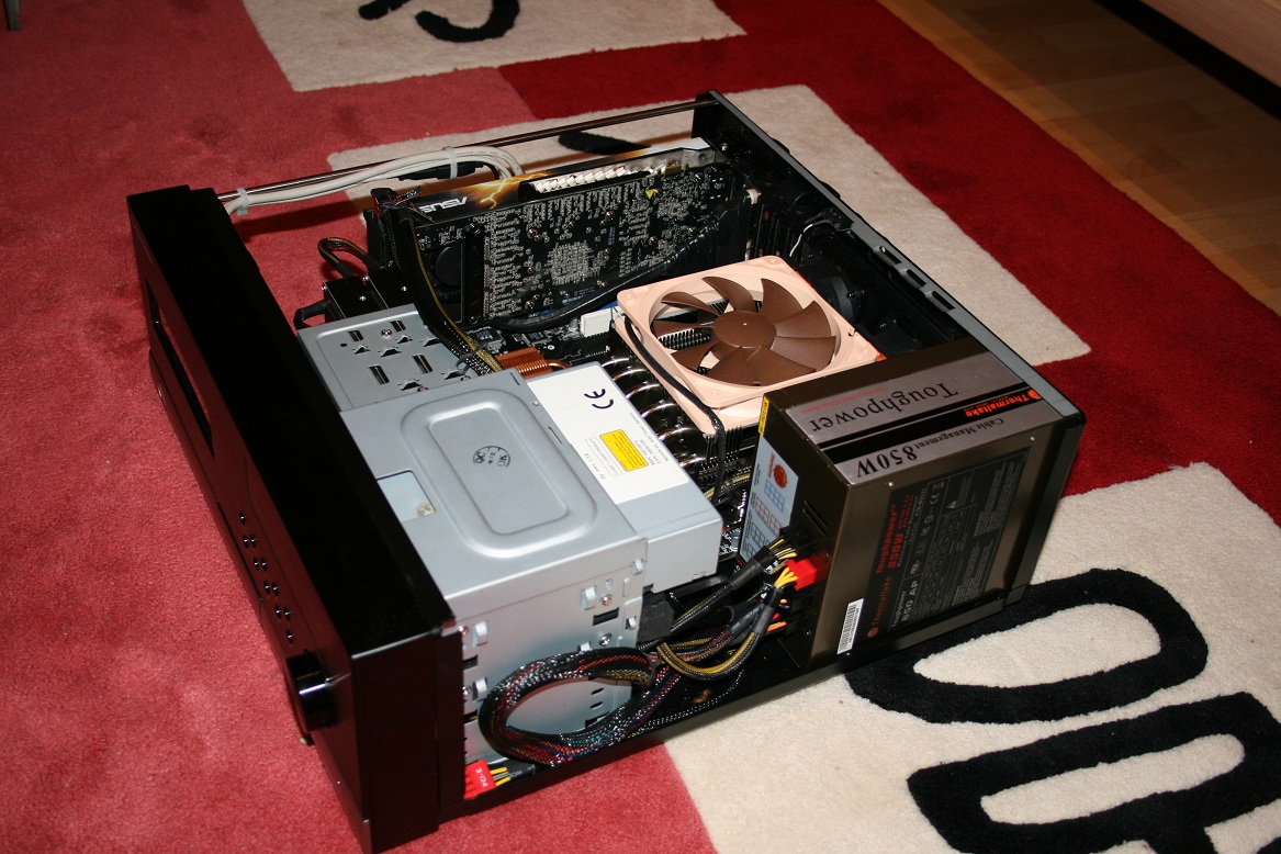

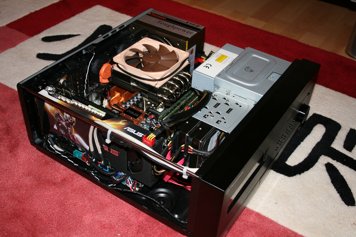

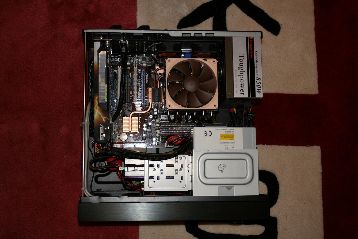

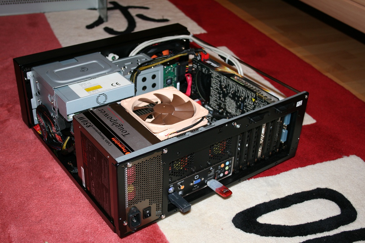

Zur besseren Visualisierung habe ich noch paar Bilder von meinem System beigefügt damit ihr wegen Platz
mangel mal bissl gucken könnt was besser geeignet ist für mich. Ist aber noch ne alte Grakka drin und Soundkarte
ist auch noch nicht verbaut. Habe die möglichkeit die Grakka auch oben zu platzieren.
Zudem wie soll ich am besten die Festplatten leise bekommen?
Gekühlt werden soll 2 Grafikkarten und die CPU mit der Wakü... eventuell noch der Arbeitsspeicher...

Wenns wirklich leise sein soll gibts als erstes mal die Regel: Radiatorfläche kann man nie genug haben. --> 1080er Radiator oder größer
Für die Grakas brauchst du einen Komplettkühler, dabei musst du darauf achten, dass deine Karten auch im Referenzdesign sind damit dieses passen.
Welchen CPU Kühler du nehmen willst, ist eine Optikfrage. Leistungstechnisch nehmen die Topmodelle auf dem Markt nicht viel. Ich würde mir den Kryos Delrin anschauen, da haste einfach das beste P/L Verhältnis.
Ram musst du eigentlich nicht mit Wasser kühlen. Ein kleiner Luftzug sollte aber im Gehäuse vorhanden sein, wenn das Mobo auch nicht unter Wasser gesetzt wird brauchst du das aber eh.
3 Festplatten ist natürlich nen bissel doof, bei 2 würde ich dir nen aquadrive micro ans herzlegen und die Festplatten anschließend schön mit Dämmmaten verpacken. Dazu einfach den HDD-Käfig aus dem Gehäuse nehmen.
Als Pumpe eine AS XT Ultra + PowerAmp (Oder powerAmp selbstbau) und du hast direkt eine Wassertemperatur gesteuerte Lüftersteuerung dabei. Strom must du halt aus dem Gehäuse irgendwie bis zur Pumpe bekommen, aber das brauchste für die Lüffis ja eh, von daher um das Problem kannste dich nicht drücken. ich hab das bei mir mit XLR Steckern/Buchsen gelöst.
