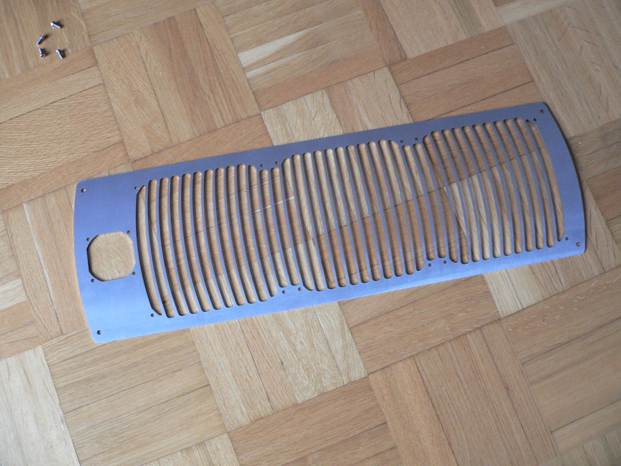

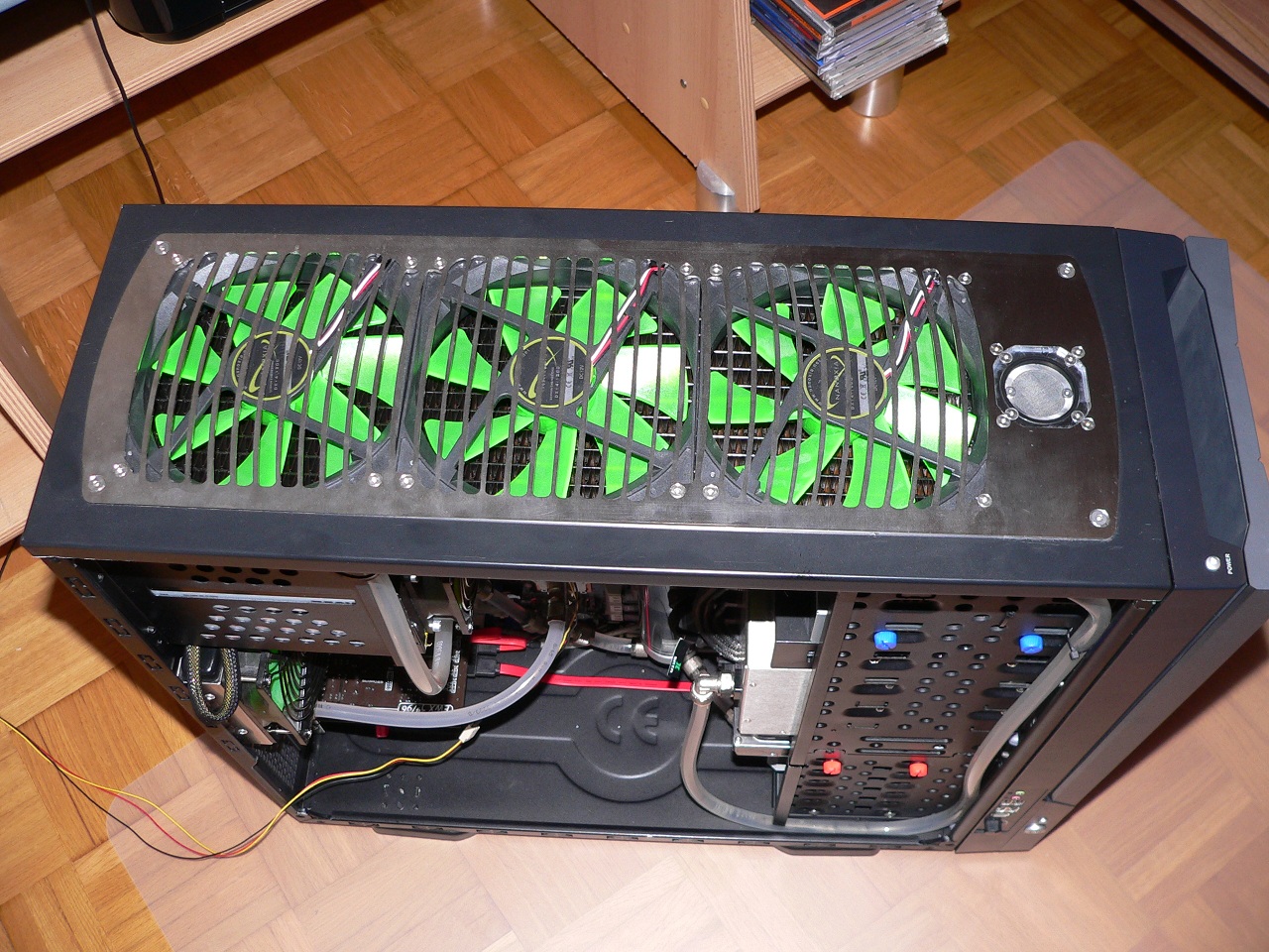

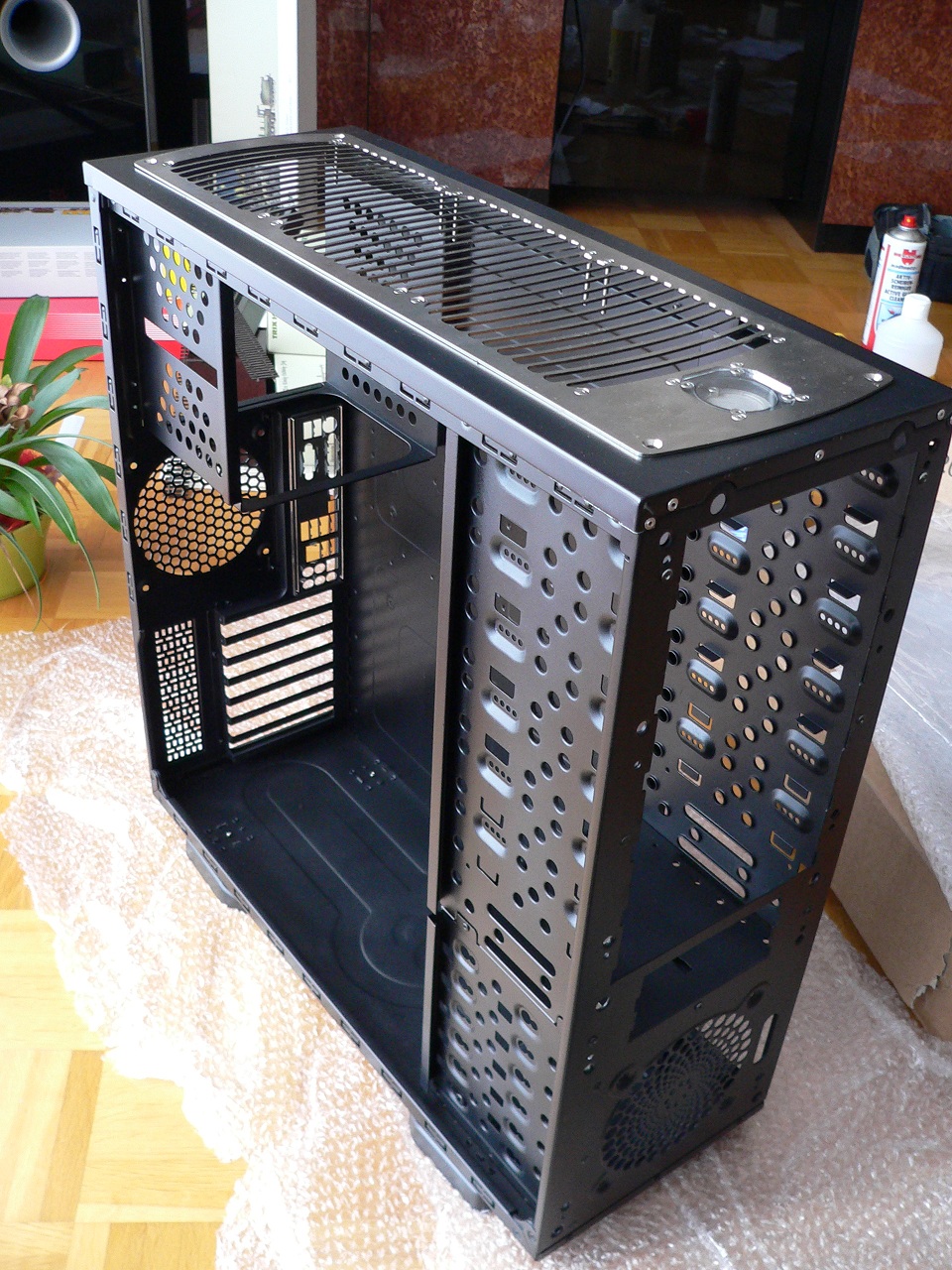

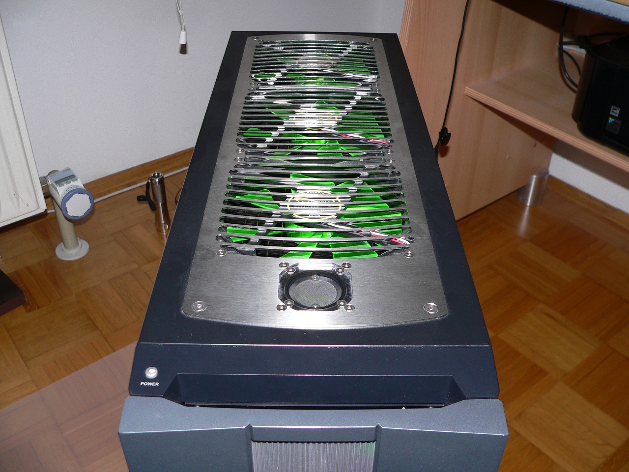

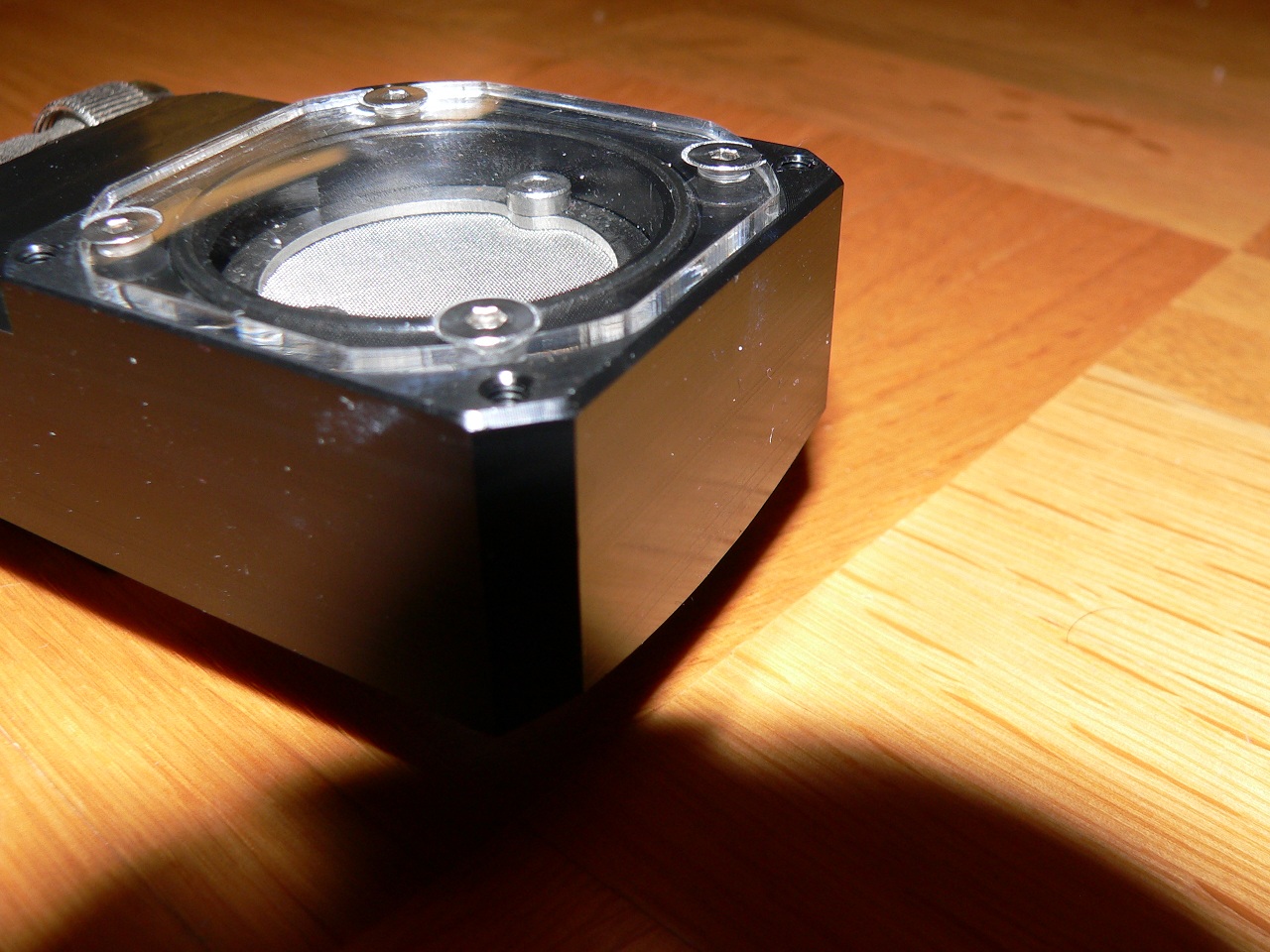

Aufgrund von etwaigen Platzproblemen haben ich mir selbst eine passende Lösung anfertigen lassen.
So sieht es nun aus:
[img]index.php?page=Attachment&attachmentID=1571&h=b7e4b098defcb967f85645b5da48baa7e0a74bca[/img]
[img]index.php?page=Attachment&attachmentID=1572&h=9f375ac49c7e76c0951f828f3408dd1757102c2a[/img]
Ich habe generell Senkkopfschrauben verwendet, um eine glatte Oberfläche zu schaffen.
Da der Ausschnitt des Filters auf jeder Seite um 0,5mm kleiner ist, als bei der originalen blende, entsteht hier auchnahezu kein Spalt.

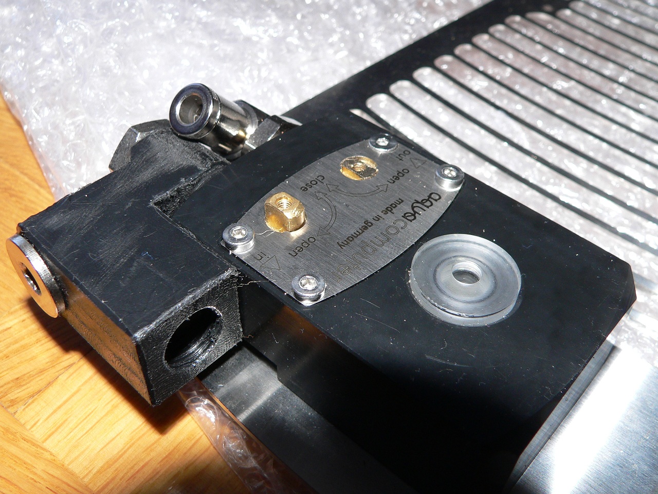

Um noch den Plexiglasdeckel des Filters zu demontieren, sind in den Bohrungen M4 Gewinde, sodass man den Plexiglasdeckel mit 2 Schrauben schön gleichmäßig abheben kann.
[img]index.php?page=Attachment&attachmentID=1573&h=589f25f79d8e1c5396830b4d8af658f97ef72aaa[/img]

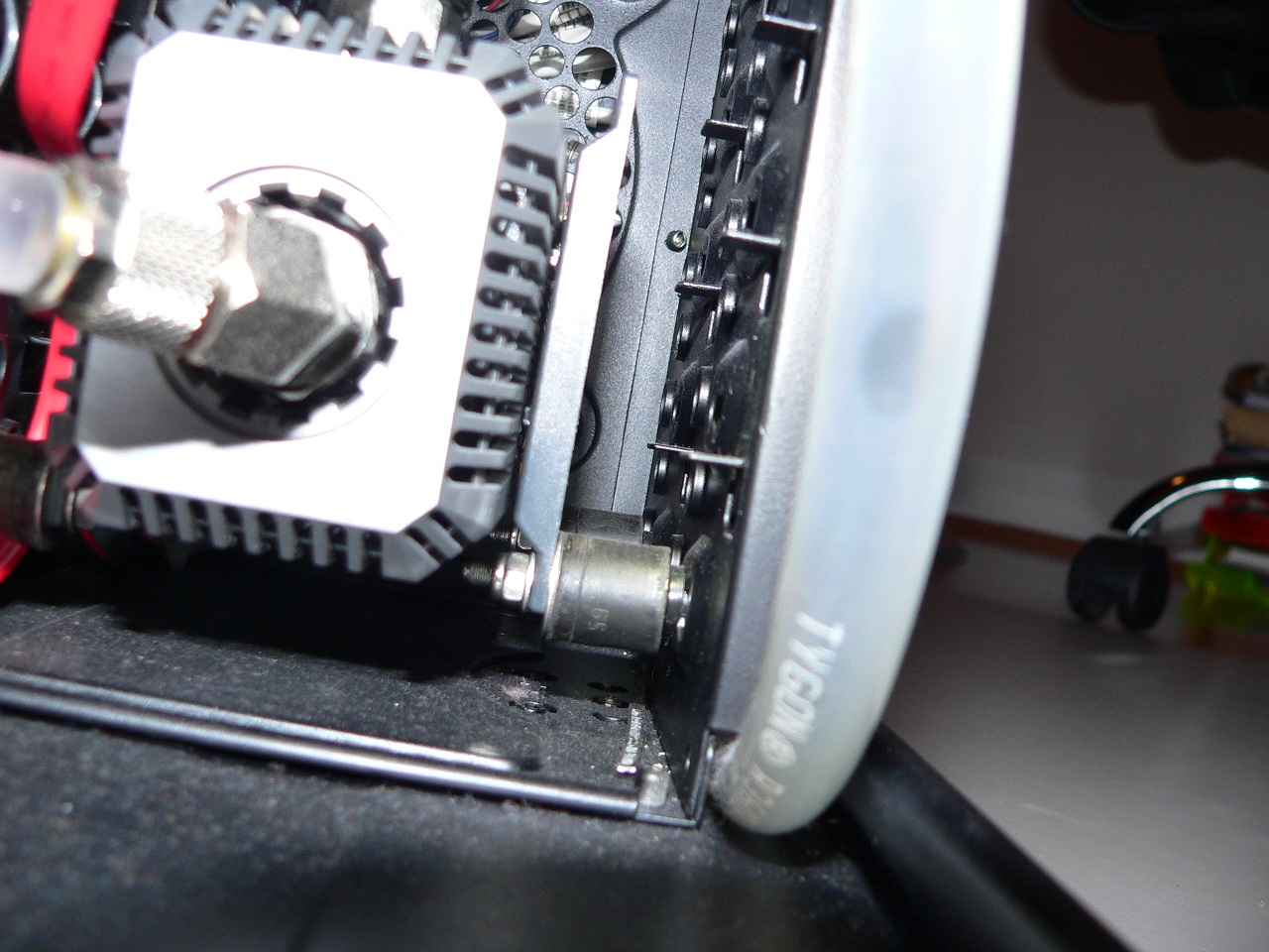

Leider gibt es keine passende Winkel:
[img]index.php?page=Attachment&attachmentID=1574&h=e32b53f2b5664ae759cb7626ce3e66b052a0e357[/img]

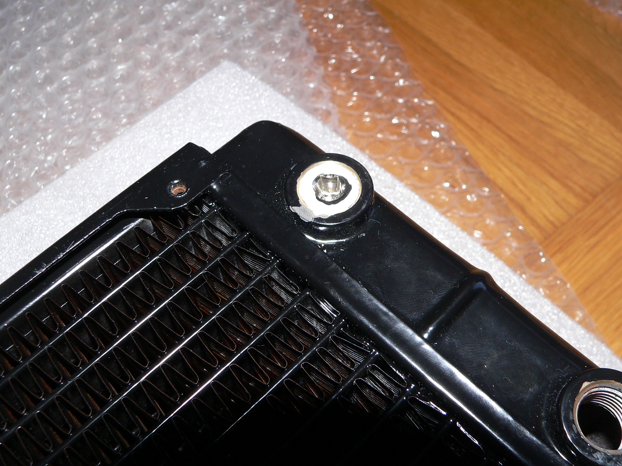

Die Absperrventile sind sowieso überflüssig, da der Filter das Höchste Bauteil im Kreislauf ist. Ein Messingteil musste angepasst werden.
[img]index.php?page=Attachment&attachmentID=1575&h=7683fca7b372ec6c8e528214a817cbc223ef46c2[/img]
Ein Blatt Papier geht noch durch :)

Der 6/4er Schlauch ist wohl die momentane Drossel in meinen System :( Eine andere Möglichkeit gibt es nicht...(?)
[img]index.php?page=Attachment&attachmentID=1579&h=1206b98e49efc4ce8d4fa621da13bba0fe1a861d[/img]
Aufgrund der Absperrventile und der dadurch ausladende Größe des Filters, geht es sehr kanpp zu. Ein etwas kompakterer Filter ohne Absperrventile wäre hier ideal gewesen.

sieht mit den senkkopf schrauben richig edel aus.
aber wenn du dir soviel mühe mit der zeichnung und etc. machst warum hast du eig. dir eine extra blende angefertigt und nicht oben in den deckel des gehäuses alles reingefräst sehe besser aus finde ich aber jeder wills ja anders.

Ich habe mir das schon überlegt das ganze gleich in den Gehäusedeckel rein zu lasern. Das Problem ist hierbei, dass der Gehäusedeckel aus normalen Stahlblech besteht. Die Streben wären hierbei viel zu labil geworden. Des weiteren ist die Materialdicke des originalen Gehäusedeckels geringer als die Blende. Hier hätte man noch einen Adapter für den Filter lasern müssen, sodass dieser auch bündig ist.
Das Gehäuse ist von 3R Systems Typ R900 (oder auch R910). In meinen Augen das perfekte Gehäuse für Wasserkühlung. Dank 2 Netzteilschächten übereinander ist genug Platz für einen Radi. Auch die Wasserpumpe lässt sich super einbauen.

was für einen adapter für den filter?
eig. hätte ein neuer plexi deckel gereicht.

Das Blech des Gehäuse ist nur 1mm stark. Die Edelstahlblende ist 1,5mm stark.
Würde man den Filter so in den Gehäusedeckel einbauen, würde dieser 0,5mm drüber schauen. Ergo bräuchte man einen Adapter oder Scheiben von 0,5mm.
Ein neuer Plexiglasdeckel ist auch nicht so einfach, der die kante des Deckels etwas konisch ist.
Hatte erst überlegt, ob ich die Blende nicht noch Pulvern lasse. Aber das Edelstahl ist ein ganz guter Kontrast. Aber mal sehen, was noch alels passiert. Wenn jemand so ne Blende braucht, kann ich noch welche machen lassen

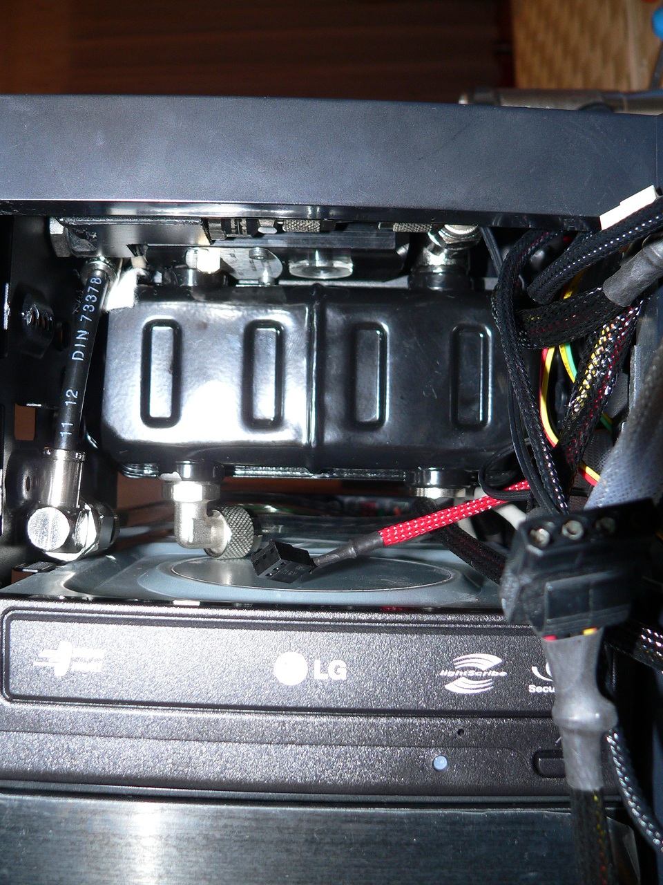

Wildsau
Samstag, 18. Dezember 2010, 18:37
Anbei mal die versprochenen Bilder.
Die Pumpe ist im eigentlichen Festplattenkäfig untergebracht. Da dieser mit Gummitüllen versehen ist, ist die Pumpe durch die Gummipuffer gleich doppelt entkoppelt ;)
Sag ja...perfektes Gehäuse ;)
MfG
W!ldsau

sieht nicht schlecht aus aber ich würde die zettel von den lüftern entfernen :thumbsup:
