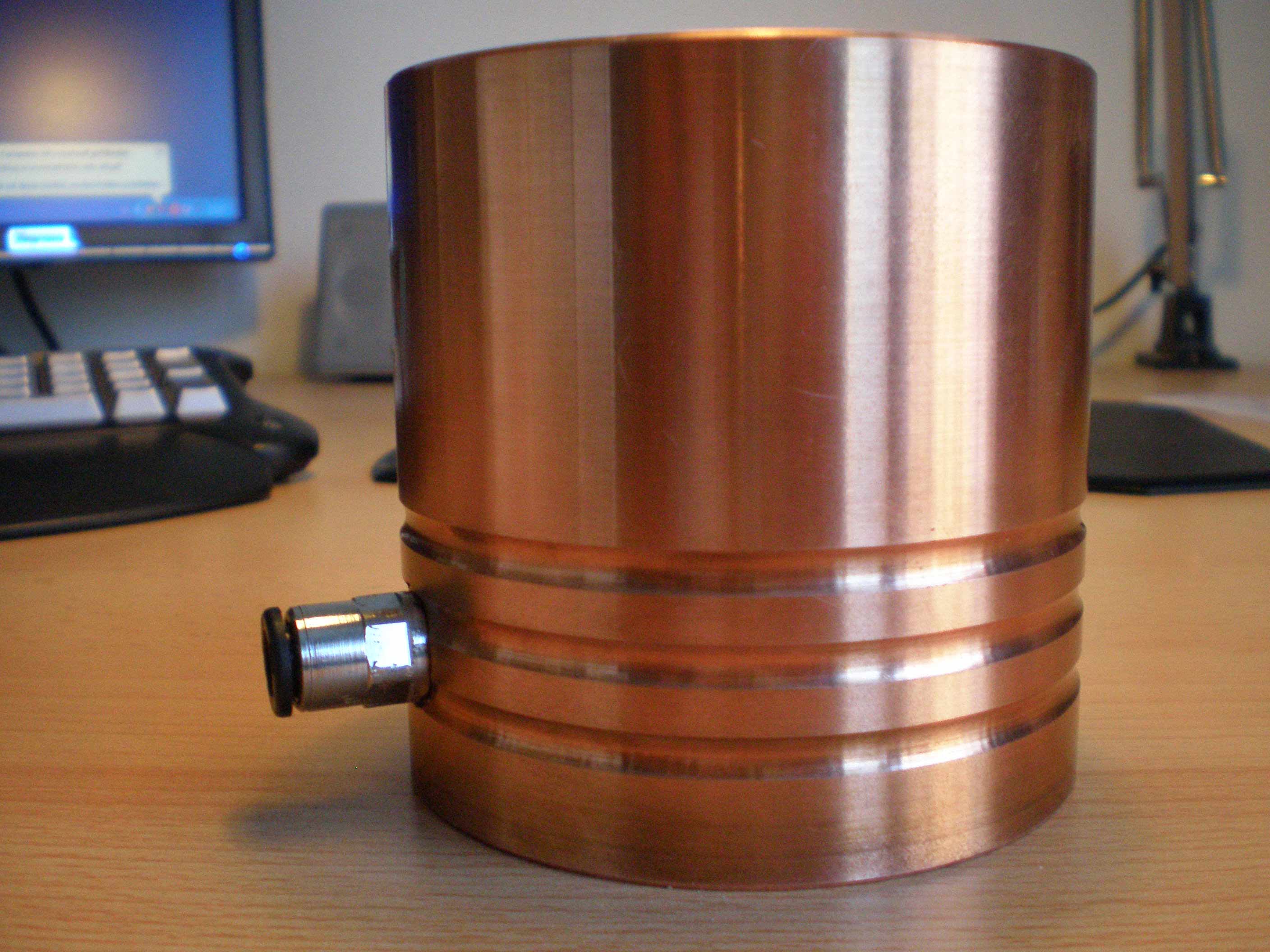

Hey Leute

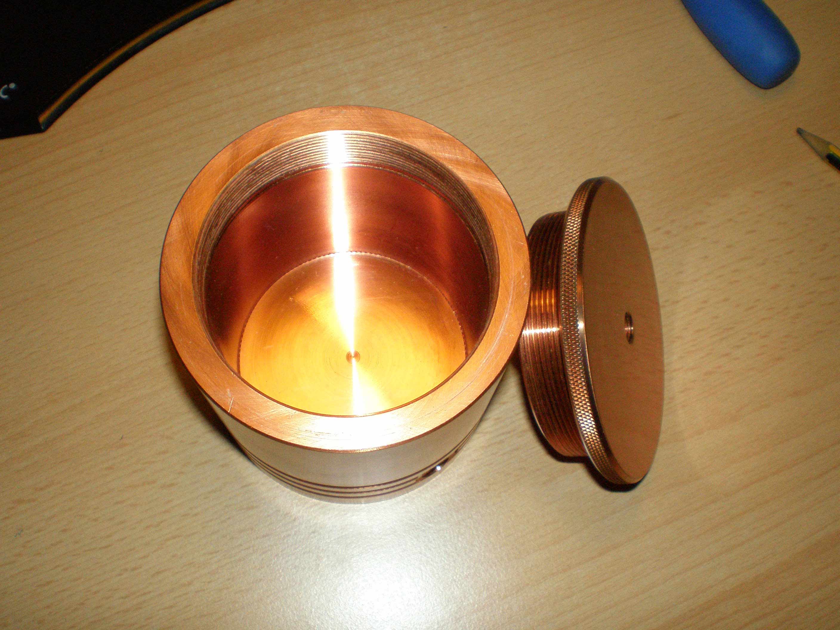

Ich hab mir in meiner Ausbildung mal nen agb gedreht, der aber leider nie in den einsatz gekommen ist und im keller gelandet ist. Nun bin ich aber grad wieder dabei mir ne wakü aufzubauen... Was mir jetzt aufgefallen ist, dass ich zwischen deckel und behälter garkeine rille für die dichtung gemacht habe. Hat einer ne Idee wie ich das nachträglich noch dicht bekomme?! gibts da sowas wie gummi aus der tube oda so, den ich einfach so nachträglich auf die Fläche zwischen Deckel und Behälter auftragen könnte?
hier noch paar pics

Meinst du sowas z.B. http://yapool.de/Montage-Zubehoer/Dichtm…Rolle-12-m.html :) ?
Sollte zweckentfremdet doch eigentlich gehen :D ^^

Im Grunde solltest du doch trotzdem einfach nen Oring aufsetzen können, dann sitzt der Deckel zwar nich 100 Prozentig auf, dicht sein sollte es trotzdem. Ich kenn mich mit Größen Bei oringen nicht genau aus aber irgendwas in richtung 2,5-3,5mm dicke sollte da doch ohne weiteres funktionieren wenn ich das richtig sehe.

wenn ich das richtig sehe ist der deckel ja verschraubt entweder du nimmst das teflon band und gehst 2-3 mal um das gewinde rum dann ist es dicht oder kaufst dir eine dichtung mit dem durchmesser von deinem gewinde plus 2-3 millimeter.
beide methoden machen deinen agb dicht.

ich denk ich werd wohl die o-ring Dichtung nehmen...o dichtung
dem telefonband vertrau ich nicht so ganz, weil ich ein ca. 10mm langes Feingewinde P 1,5 hab. da wird sich der deckel vllt nicht mehr schließen lassen.

Sollte das nicht auch mit Schraubensicherung dicht werden?

In der Sanitärabteilung im Baumarkt gibt's runde Gummischeiben zum Dichtung selber schnitzen. In Kombination mit einem Kreisschneider aus dem Bastelzubehör kann man damit sehr schön einen passenden Dichtring ausschneiden.

Joa genau das würde ich auch machen, wenn ich kein Teflonband ins Gewinde wickeln will. Das ist besser wie nen O-Ring.

eig. kannste es mal ausprobieren;
deckel drauf schrauben und einfach mal den anschluss im deckel zu machen und wasser einfüllen.
und auf dem deckel stehen lassen, da du im kreislauf eh nicht wirklich einen druck hast.
und wenn nix is kannste ja noch zur sicherheit es mit teflonband machen
teflon wird es sicherlich abdichten auch bei dem gewinde
währe etz am einfachsten zu realisieren.

um den druck im betrieb hab ich mir keine sorgen gemacht, nur beim transport wenn der agb schräg steht, will ich nicht das es raus tropft.
ich habs jetzt mal ausprobiert obs vielleicht doch dicht ist, aber leider tröpfelt es langsam raus.
besten dank an Limbachnet! nach sowas hab ich gesucht! muss ich den o-ring zum glück doch nicht bestellen! :thumbup:
