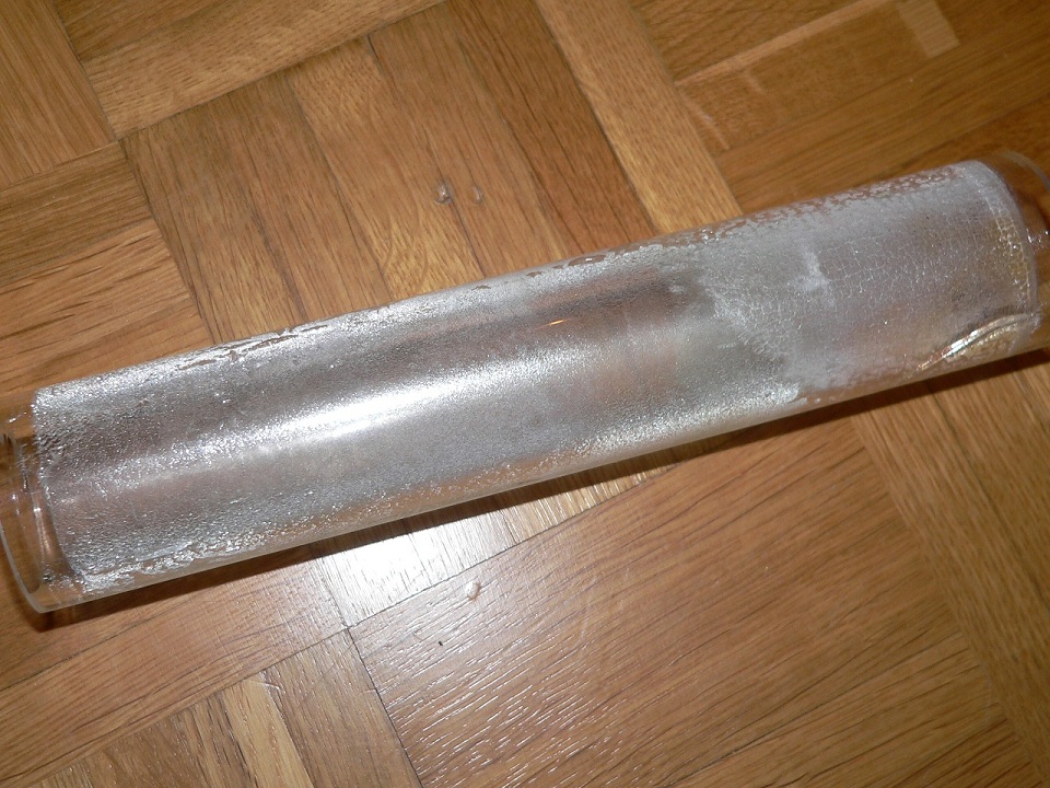

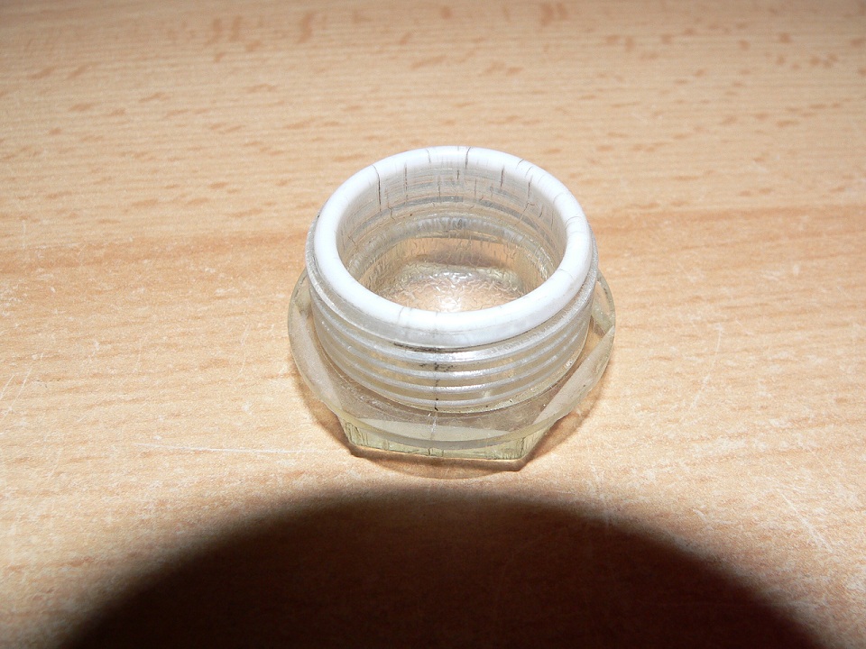

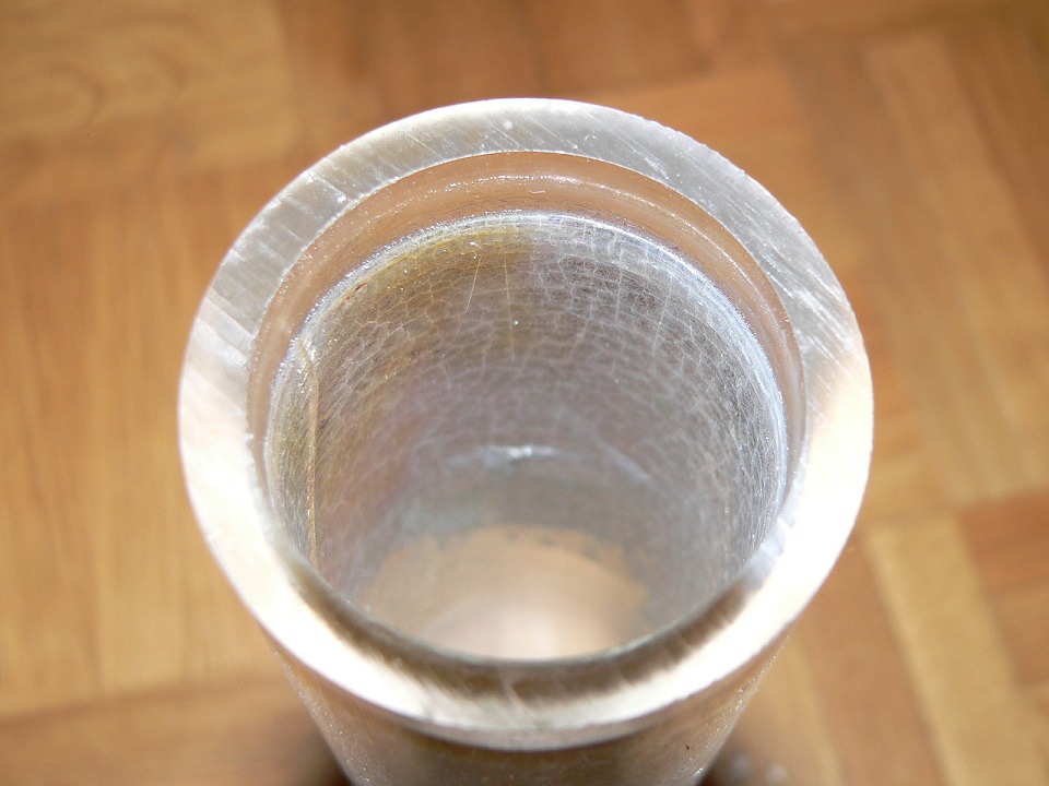

Das ist doch noch gar nichts...
Hier mal ein ehemaligen AGB. Trotz Korrosionsschutz.
Nach einen Tag hat man immer die Verschlussdeckel tauschen müssen, da dieser immer aufgequollen ist. Ein Lösen war sonst nur mit Schraubstock und Zange möglich. Den Deckel dann 2 Tage lüften lassen und man konnte ihn wieder ganz normal in den Aludeckel reinschrauben.
Die Plexiglasröhre ist innen richtig perforiert und oberflächlich durchgehend gebrochen.
Jetzt mit AC Fertigmischung und seitdem keine Probs mehr...

Sonntag, 2. Januar 2011, 09:12
Ist der noch in Benutzung ?
Wildsau
Sonntag, 2. Januar 2011, 14:12
Neenee. Hab die Plexiglasröhre sowie Deckel ersetzt.
