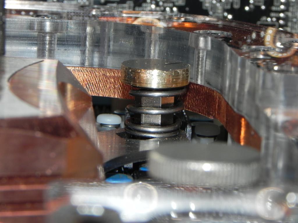

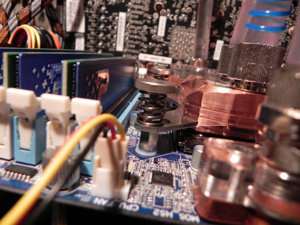

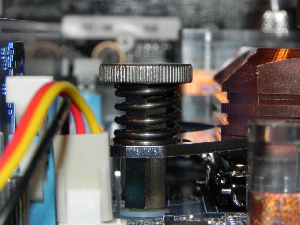

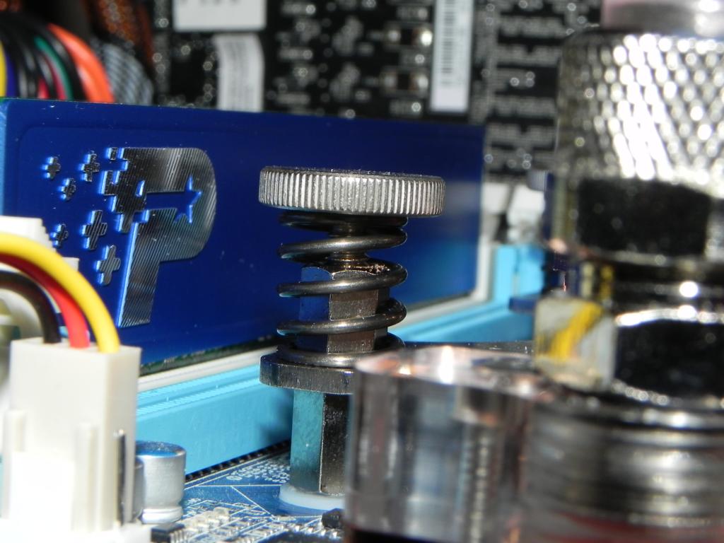

Dann die Sechskantabstandshalter angeschraubt und mit eingepassten Kühler angezogen. Bei der Anpassübung habe ich auch die Befestigungsschrauben locker eingeschraubt: neues Hindernis: mein Fullcover Mainboardkühler ragt ca. 1mm in den raum des Rändelschraubenkopfes. Bohrmaschiene ausgepackt und Rändelschraube 2mm runtergedreht - danach natürlich ohne Rändelung. CPU mit WLP beglückt und Montage begonnen. Leider lassen sich die Rändelschrauben nicht vollständig reindrehen (wie in der Anleitung beschrieben). Der Widerstand wird so groß, das ich jetzt mit der Zange arbeiten müßte (die Federn könnten noch weiter zusammengedrückt werden).
Ich habe Hemmung weiter zu machen. Bitte hier um Rat: wie soll ich weiter vorgehen?

sieht es wirklich so aus oder täuscht es nur,das sich die halterung sich schon durchbiegt?nach meiner meinung,sollte dann der anpressdruck groß genug sein.man kann es auch leicht prüfen,indem man den kühler anfaßt,ob man ihn noch bewegen kann(verdrehen).

Da mit dem Verbiegen werde ich prüfen - vermute mal das dies durch das 28er Objektiv kommt. Bewegen läßt sich der Kühler nicht meht.
Aber es sind noch gut 5mm bis die Schrauben voll "drin" sind. Und ich möchte natürlich nicht nur in der Mitte kühlen, wie der HK 3.0.
Hatte mir schon überlegt, ob ich nicht mal 2 (diagonal gegenüberleigende) Schrauben wieder löse und ohne Feder einschraube, um den Widerstand bis zum Anschlag mal zu erfühlen.

AC hat selber die Rändelschrauben auch nicht ganz eingeschraubt, daher denke ich auch dass es so passt.

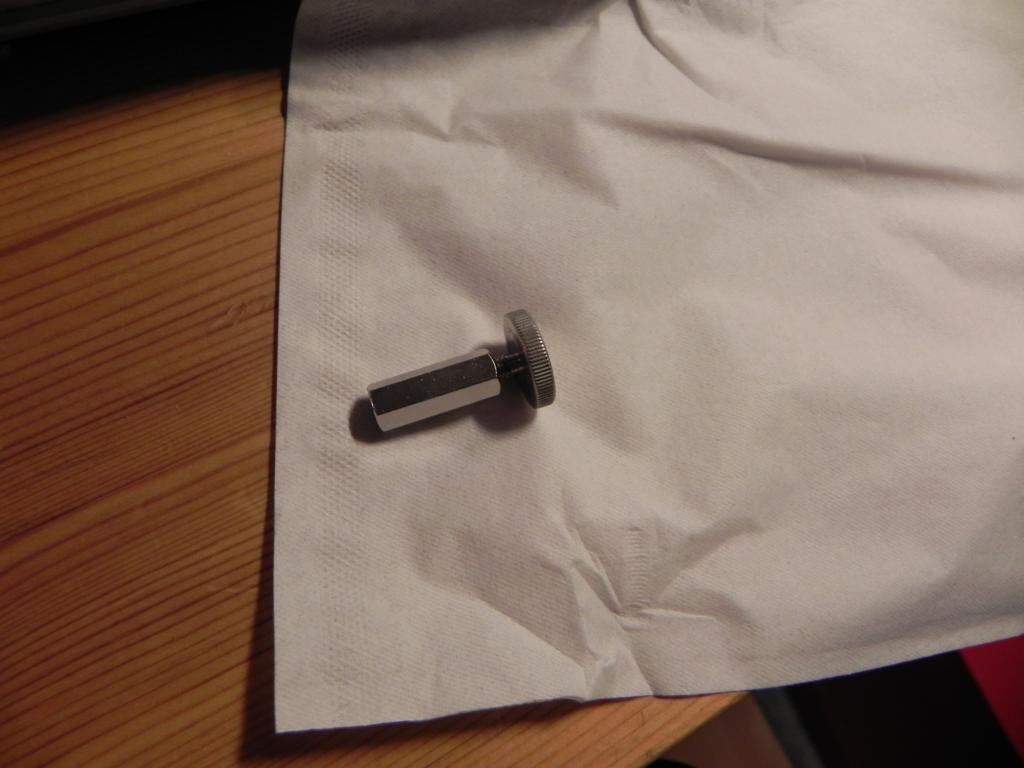

Ich habe gestern Abend die Schrauben demontiert und in die Sechskantbolzen des 2.Kühlers mit der Hand eingedreht:
Dann das Werkzeug rausgekramt und mit etwas Kraft weiter gedreht:
Sie gehen also ganz rein. Diese Prozedur 2-3 mal mit jeder Schraube durchgeführt und schon ließen sie sich alle mit der Hand ganz eindrehen.

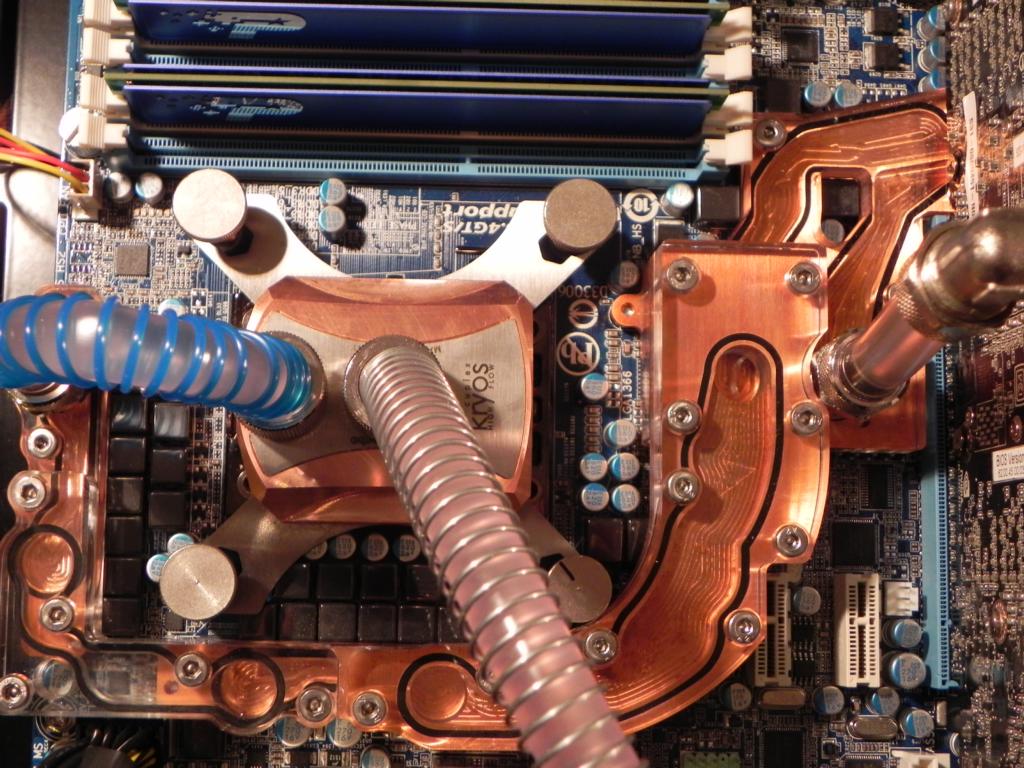

Das Ergebnis:
Die Messing und Nickelspäne habe ich in den Hausmüll geworfen.
Thema ist erledigt. Die Idle Temperatur Werte haben sich damit aber nicht geändert.
