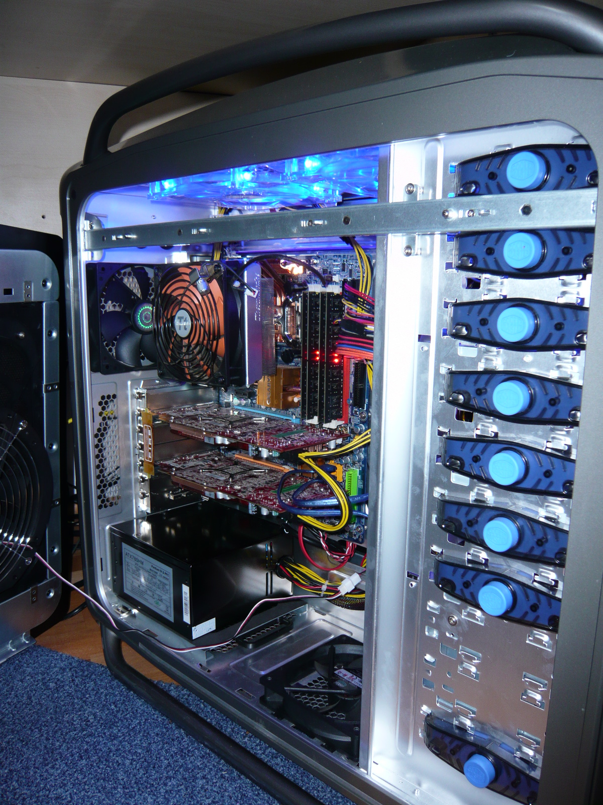

Projekt Cosmos S ----Wakü mit Trippel u Dualradi- aber wie verbauen?
Dienstag, 25. Januar 2011, 10:09
Hi erstmal,
Neuling braucht Hilfe! Ich habe mich lange nach einem passenden Gehäuse umgeschaut und bin beim Cosmos S geblieben. Jetzt habe ich alles verbaut und wie es bei allen von uns ist ^^ so ganz zufrieden ist man nie. Jetzt muss noch sobald meine neue CPU da ist ( QX9650 ) eine Wakü her. Ich habe momentan noch nen ollen Intel Core2 Duo E6600 2,4Ghz @ 3,4 Ghz mit Luftkühlung am laufen. Die Temps sind normal bei 22C° und load bei max 41C° - was ja so ganz ok ist. Aber mit der neuen CPU werden diese Werte n Traumland werden. Zumindest ohne Wakü ist hier ende beim OC. Ich habe vor ,,,/ so übertrieben es klingen mag hier eine Kombi aus Max Luftkühlung + Wakü zu bauen. Verbauen möchte ich einen tripple -Radi oben,, und einen dual hinten. Jetzt die Frage - hat wer das schon mal gemacht bei nem Cosmos S RC1100??? Was muss ich beachten / wozu würdet ihr mir raten gerade im Bezug auf Einbauweise usw des Tripples/ Orginalgitter im Top raussägen und Orginal Radiblende nehmen oder alles anpassen? Habe noch nie eine Wakü verbaut!! Habe schon viel im Forum gelesen und gestöbert aber bin auf keinen Nenner gekommen mangels Fotos !
Freue mich über jede Anregung ,!
Gruss Steve
Ich kriege alles kaputt 8o
☆Ř∑Щ∑ЩΒ∑Ř☆‏™
Dienstag, 25. Januar 2011, 10:28
Ergänzung: Wenn ich mir auf dieser Seite http://www.aquacomputer.de
den Tripple anschaue / hier sind die Ventis unter dem Radi verbaut, - blasen also "so denke ich " auf den Radi, ist die Abführung der Wärme nach aussen ja durch den Radi selber/st eingeschränkt. Wäre es nicht besser die Ventis von Oben her am Radi zu befestigen und dann saugend zu positionieren? Und dann noch ein wichtiges Detail- Mein Bord ist das GA-965P DS-4 ,,wie bzw was für eine Bridgekühlung kann ich verbauen???
Muss ich das ganze Kühlergrillgestänge "" laienhaft ausgedrückt"" entfernen? Auch um die CPU herrum?
THX Gruss Steve

Hi und willkommen im forum,
zu deinem Mainboard:
Vermess mal die Lochabstaende der Kuehlkoerper, entsprechend kann man dann hier im shop die passenden Kuehler aussuchen.
Da bei dir alle Kuehler zusammenhaengen musst du zwangsweise Northbridge, Southbridge und Spannungswandler kuehlen sofern du auch nur eines der Bauteile via Wasser kuehlen willst. ( spannungswandler ist das oberhalb und rechts der cpu auf dem bild ^^ )
Alternativ kannst du natuerlich auch die Heatpipe zersaegen aber das waers mir persoenlich nicht wert.
Zu der Wakue:
Im Endeffekt ist es egal ob du die Lüfter oberhalb oder unterhalb vom radi montierst, verbau es so wie es am besten passt.
Ich frag mich anhand der Bilder wo bei dir den der Dual ans Heck soll?
Da ist doch nur platz fuer einen single 120er oder?
Ein Triple Radi reicht fuer CPU und Mainboard auch bei weitem aus.
Wie schaut es in der front mit einem weiteren 360er Radi in der Front aus?
Sofern die 2 grafikkarten mit in den Kreislauf sollen wuerde ich dir auf jeden fall zu 2x 360 raten.
Wen das Platztechnisch nicht machbar ist waere eventuell ein 1080er an die Seite montiert oder extern eine gute alternative

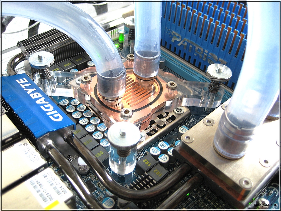

Hi erstmal, danke für eure Antworten und Anregungen. Im OC Bereich mache ich noch nicht so lange rum. Die Temps die ich momentan habe sind klar ganz passabel. Wobei man hier auch sagen MUSS,, was muss er den großartig kühlen. Das Gehäuse ( CoolerMaster Cosmos S ) ist eigentlich n Kühlschrank wenn man anständige Ventis verbaut. Kühlen muss er aber lediglich nen kleinen C2D E6600 der von 2,4 auf 3,4 getacktet ist. Kein riiesen Sprung der eine Wakü rechtfertigt. Jetzt das Bord: das GA-965P DS4 hällt was aus und mann muss echt sagen es ist auch schon relativ kühl im vergleich zu anderen. ( 8 GB Ram Geil Black Dragon verbaut ) <<<<die werden nicht mal warm!! Entschieden habe ich mich jetzt für das GA-EP45-UD3P mit einem C2Extrem QX9650<<<<<<<hier werden die Temps deutlich steigen ,,zumal der Sprung ja hier auch höher ist von der Ausgangsleistung -----die CPU hällt auch noch mit aktuellen I7 schritt und ist im vergleich zum Quadcore Flagschiff von Intel QX 9770 genauso leistungsstark braucht aber weniger Strom und wird nicht so heiss. Trotz alledem ,,wenn ich mir die Tests durchlese wird mir bei den Temperaturen schlecht. In Ebay wird die ein oder andere CPU angepriesen ( kam nie ü 40C° ) ,,,,, da kann man bei so manchem Benchmark nur lachen wenn hier einige schreiben ,,,hööö klasse temp nur 55C°. Ich bin zu verwöhnt von meinen momentanen Temps und fürchte mich schon jetzt -sollte ich einmal solche Temperaturen auslesen müssen. Und soviel Kohle hab ich auch nicht das ich mir ständig ne neue CPU oder ein Bord kaufen kann weil ich Seggel es verbruzelt hab . Deshalb --- und auch weil ich das Bord kenne ,,,bleibe ich beim "weniger fortschritlichen " GA-EP45-UD3P wo dann ein Freezerset draufkommt für Northbridge- ( für die OC irrelevante Southbridge ) und CPU Kühler . Ram muss ich noch schauen was es da bei AC so giebt . Die Grakas ,,,,ja da habt ihr recht ,,schlimm ist das ,,,,ne HD4850 bekommst schon für 70 EUR bei Ebay und die Kühler ,jo die kosten in etwa das selbe , Also weg damit. Jetzt werde ich mich bei AC durchlesen was für Anschlüsse ich brauche - die ganzen Schläuche und Adapter sind Neuland für mich ,,,hoffe das alles gut geht und nicht beim ersten Start alles abraucht, den so schnell kann ich mir das nicht mehr leisten - Im Frühjahr wird das Dach bei uns neu gemacht -------dann kann ich nicht mal mehr n Ram kaufen wenns nötig sein sollte :( . Ich will dicke Schläuche haben und weis nichma welche Anschlüsse ich brauche geschweigedenn wie die heissen ;( . Und schee aussehen solls auch noch ,,,,,wenn es optisch was hermacht kann ich den einbau auch besser meiner Frau schmackhaft machen -- is ja auch n bisschen geld was da ins Land geht. Für Tipps und Tricks rund ums dicke Kabel verlegen und die Anpassung an das neue Bord bin ich immer dankbar ,,,,,und werde dann wenn alles fertig ist euch ein "hoffentlich" gut gekühltes System pressentieren können. Wenn nicht dann heissts halt ,,,,,let it burn,,,let it burn ,,sing 8o
☆Ř∑Щ∑ЩΒ∑Ř☆‏™
Donnerstag, 27. Januar 2011, 12:09
Ich bin selber in einem Forum unterwegs und werde täglich mit achso schlauen Fragen gequält 8) . Deshalb entschuldige ich mich schon mal im Vorraus wenn so manche Frage blöde klingt. Ich habe jetzt hier auf AC viel gelesen was mich weitergebracht hat , nur mit vielen Begriffen und Beschreibungen kann ich leider nihchts anfangen! Bei so manchen Bildern frage ich mich wo was hiongeht und wo es herkommt ,abgesehen davon das ich manche Teile und deren Funktion nicht bennenen kann und daher nicht weis worunter ich hier in AC nach Material suchen soll! Z.B was ist das (Bild )
Dann stell ich mir die Frage warum manche nur die CPU kühlen und nichts drumherrum ,,,was ist mit den Bridges um die CPU ? Das ist auch noch das Bord was ich kaufen will, und hoffe das es bei AC die passenden Mosfetkühler giebt !
Wenn das ein komplettes Teil ist giebt es das hier bei AC für das Bord? Oder bzw unter welchem Fachbegriff ist dies zu finden hier in AC? Dann zum nächsten ,,hier ist wohl die Northbridge mit den Mosfetkühlern verbunden ,,,,ist das zusammengebastelt weil hier noch das Orginal blaue Firmecase drauf ist - und fliest das Wasser dann durch die ganzen Teile auf einmal ,,ich blicks nicht
Kurz klarstelle- ich möchte keinerlei Werbung machen für etwaige Firmen deren Namen auf Fotos abgebildet sind , die Fotos dienen nur zur verbildlichung meiner Fragen zu Produkten die ich von AC erwerben möchte !
Gruss und Danke Steve

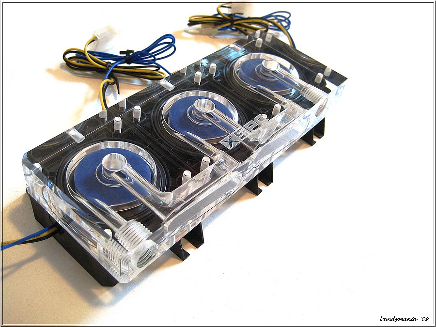

im ersten bild hast du eine aneinanderreihung von mehreren (laing-)pumpen. damit lässt sich theoretisch ein hoher druck oder eine hohe geschwindigkeit erzeugen. sinn macht diese aber in den seltensten fällen. in der regel fährt man mit einer pumpe genau so gut.
sofern die kühler mit einer wakü versehen werden sollen, müsstest du im shop nachschauen, ob für dein board ein kühler mit den passenen bohrlöchern verfügbar ist. einfach die schablonen im supportbereich ausdrucken und checken.
du müsstest unter chipsatz bzw spannungswandler die entsprechenden produkte finden können.
Donnerstag, 27. Januar 2011, 12:29
Ich bin selber in einem Forum unterwegs und werde täglich mit achso schlauen Fragen gequält 8) . Deshalb entschuldige ich mich schon mal im Vorraus wenn so manche Frage blöde klingt. Ich habe jetzt hier auf AC viel gelesen was mich weitergebracht hat , nur mit vielen Begriffen und Beschreibungen kann ich leider nihchts anfangen! Bei so manchen Bildern frage ich mich wo was hiongeht und wo es herkommt ,abgesehen davon das ich manche Teile und deren Funktion nicht bennenen kann und daher nicht weis worunter ich hier in AC nach Material suchen soll! Z.B was ist das (Bild ) [attach]1711[/attach]
Das ist ein Tripplelaingdeckel mit montierten Pumpen... also einfach 3 Pumpen in Reihe geschaltet damit man mehr Durchfluss bekommt. Kühltechnisch macht das in 99% der Fälle keinen Sinn.
Dann stell ich mir die Frage warum manche nur die CPU kühlen und nichts drumherrum ,,,was ist mit den Bridges um die CPU ? Das ist auch noch das Bord was ich kaufen will, und hoffe das es bei AC die passenden Mosfetkühler giebt ! [attach]1712[/attach]
Weil mand as je nach Mainboard/CPU und OC Situation nicht benötigt und die Passivkühlung mit etwas Luftzug im Gehäuse völlig ausreicht. Wenn manocn will und ne leistungsstarke CPU verbaut kann aber Mosfetkühlung schon Sinnvoll sein.
Wenn das ein komplettes Teil ist giebt es das hier bei AC für das Bord? Oder bzw unter welchem Fachbegriff ist dies zu finden hier in AC? Dann zum nächsten ,,hier ist wohl die Northbridge mit den Mosfetkühlern verbunden ,,,,ist das zusammengebastelt weil hier noch das Orginal blaue Firmecase drauf ist - und fliest das Wasser dann durch die ganzen Teile auf einmal ,,ich blicks nicht [attach]1713[/attach]
Dort wird der original Kühler auf dem Board gelassen und nur ein Teil davon durch einen Wasserkühler ersetzt. Das ganze nennt sich in den meisten Fällen FusionBlock. Von AC gibts sowas nicht, man kann aber auch einfach einen Twinplex mit passender Halterung anstelle eines Fusionsblock auf die Heatpipekonstruktion schrauben, sieht halt nicht so gut aus. Und nein, das Wasser fliest dort nicht über die Spawas, sondern nur über dem Chipsatz, den Rest macht die original Heatpipekonstruktion.
Danke !!! ich habe gerade auch eine Mail an den Support geschrieben mit Bitte um eine Liste von verfügbaren Teilen. Hoffe nicht das ich da in ein Fettnäpfchen trete aber mir brummt schon der Kopf ,,,,ist immer schwer abzuwegen ,,was braucht man und was braucht man nicht---ist eh so bei PC freaks ,,,,wir können ALLES brauchen 8o . Die laing pumpen - sind die seperat oder als erstaz für eine standart Pumpe eingebaut ,,,bzw braucht man dann nur eines von beiden ?

Donnerstag, 27. Januar 2011, 12:32
Was für ne Pumpe du nimmst ist völlig wurscht.
Du kannst ne AS XT, ne Laing DDC (single, dual, tripple(so wie auf dem Bild)) oder auch ne Laing D5.
Wichtig ist nur das du im Kreislauf eine Pumpe hast.
