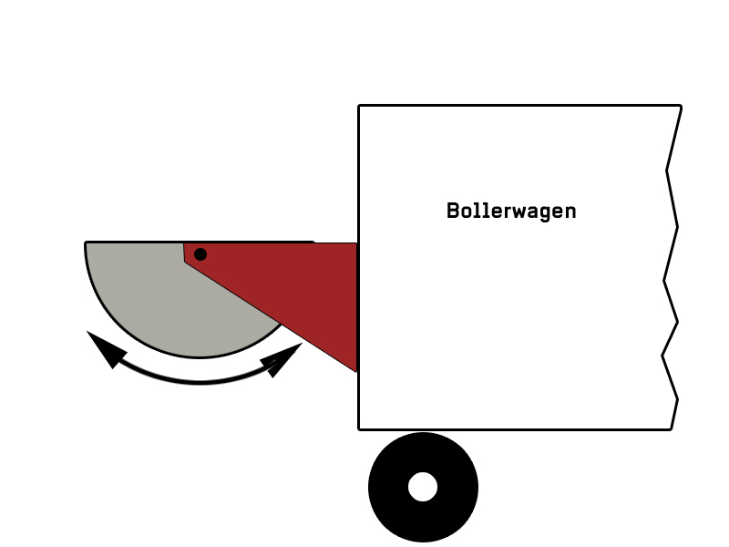

Aber die Grillhalterung kommt mir auch bissel unterdimensioniert vor. Ihr werdet doch nicht nur auf Asphalt unterwegs sein und wenn es dann im "Gelände" holpert werden die "Winkelchen" schnell aufgeben.
Schau mal im Baumarkt da gibt es so Dreiecksstreben aus etwas dickeren Material, dann noch das Fass schwingend gelagert und die Ganze Sache ist auch für bergauf und ab Passagen geeignet ohne das Die Wurst vom Grill rollt.
Wenn du dann noch ein Grillrost aus dem Baumarkt holst wie RedFlag schon schrieb, und vier längere Schrauben durchs Fass zum Auflegen des Rostes, hast du was für die Ewigkeit und sieht noch dazu professioneller aus.
Außerdem, das "Hasengitter" ist verzinkt und dürfte nich so doll schmecken ;)
Hier mal ne kleine Skizze:

Also die Seitlichen Winkel biegen sich mit Sicherheit nicht durch... Wenn müssen die Schrauben samt Unterlegtscheiben aus der Holzplatte brechen.
Die endgültige Lösung ist das auch nicht. Schließlich soll da noch die andere Hälfte des Fasses oben zum klappen drauf samt Schornstein usw.... Für diesen ersten Mai wird die Halterung so bleiben wie sie ist.
Nen fertigen Rost ausm Baumarkt für das Fass zu zuschneiden ist auf jeden Fall eine gute Idee. Da muss ich nur schauen, ob das mit den Rosts aus den Baumark so zu realisieren ist.
Das frei schwingende lagernde Fass ist auch ne sehr gute Idee.
