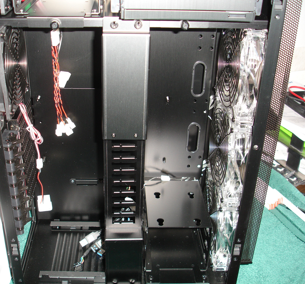

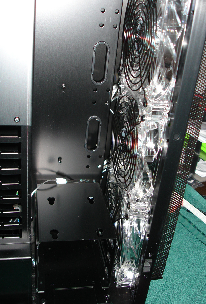

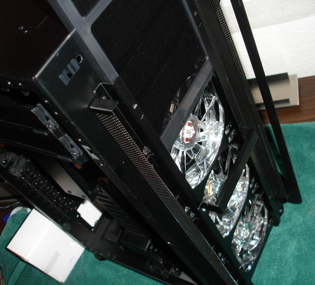

Habe mal die Frontblende abgezogen und Fotos gemacht. Dahinter kommen drei 140er-Lüfter zum Vorschein. Die Gitter sind die seitlichen (!) Luftzufuhr-Blenden, weil die Front ja zu ist. Ein langer Filter lässt sich nach oben rausziehen. Nett.
Ich denke nun darüber nach, hinter oder vor die Lüfter einen flachen 420er-Radi zu schrauben. Überlege aber noch, ob die Frischluft durch den Radi hindurch ins Gehäuse gezogen werden soll und hinten abgeführt wird. Oder ob ich warme Luft nach vorn abgebe. Was ungünstige Winde an den Beinen verursachen könnte. Was meint ihr? Erfahrungen mit einem Fronteinbau?

Nee, das funktioniert leider nicht. Hab schon grob gemessen. Also von der Breite und von der Tiefe her passt es. Aber nicht von der Höhe. Leider ist unten ein Aluteil, auf dem sonst der abnehmbare Festplattenkäfig sitzt. Und dieses Teil ist da nicht reingeschraubt, sondern offenbar "genutet", oder wie das heißt. :|
So wie es aussieht, krieg ich da höchstens nen 280er vorne rein und ich muss wieder hinten außen einen 120er zusätzlich dranhängen. MIST! Dann bleibt die Frage offen, ob ich damit ne OCed 2600K und eine Graka kühlen kann. Seufz ...

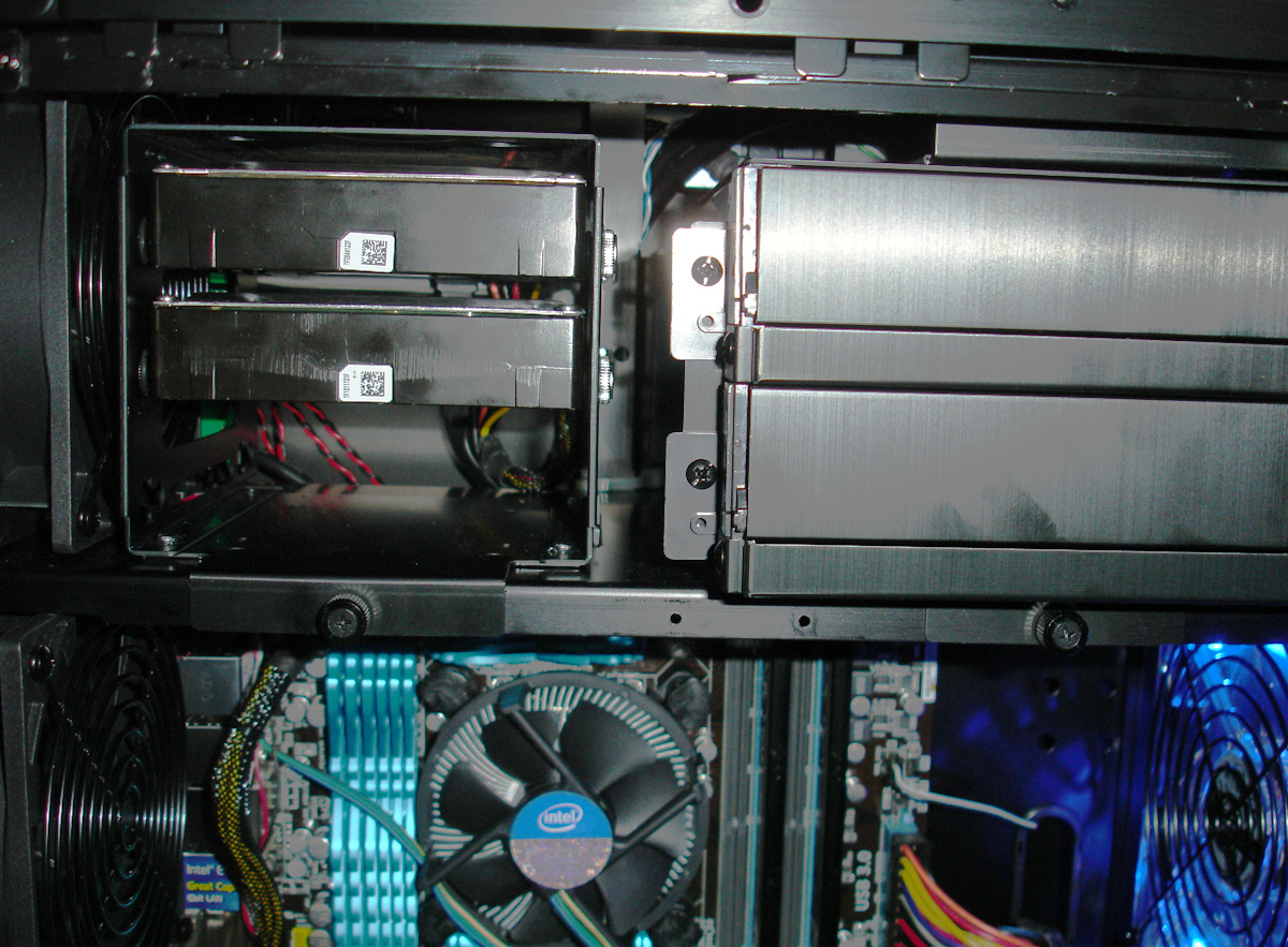

Ragnarök, hast du zufällig auch oben 3,5"-HDDs verbaut? Ich werde fast wahnsinnig! Die Platten oben geben extrem Vibrationen ans Gehäuse ab. Ein permanentes, pulsierendes Brummen. Krieg ich nicht weg. Und unten kann/will ich sie nicht verbauen, da ich dort vermutlich noch die Wasserpumpe verbauen muss. Ist sowieso alles ganz schwierig, das mit der Wakü im X500FX. :|

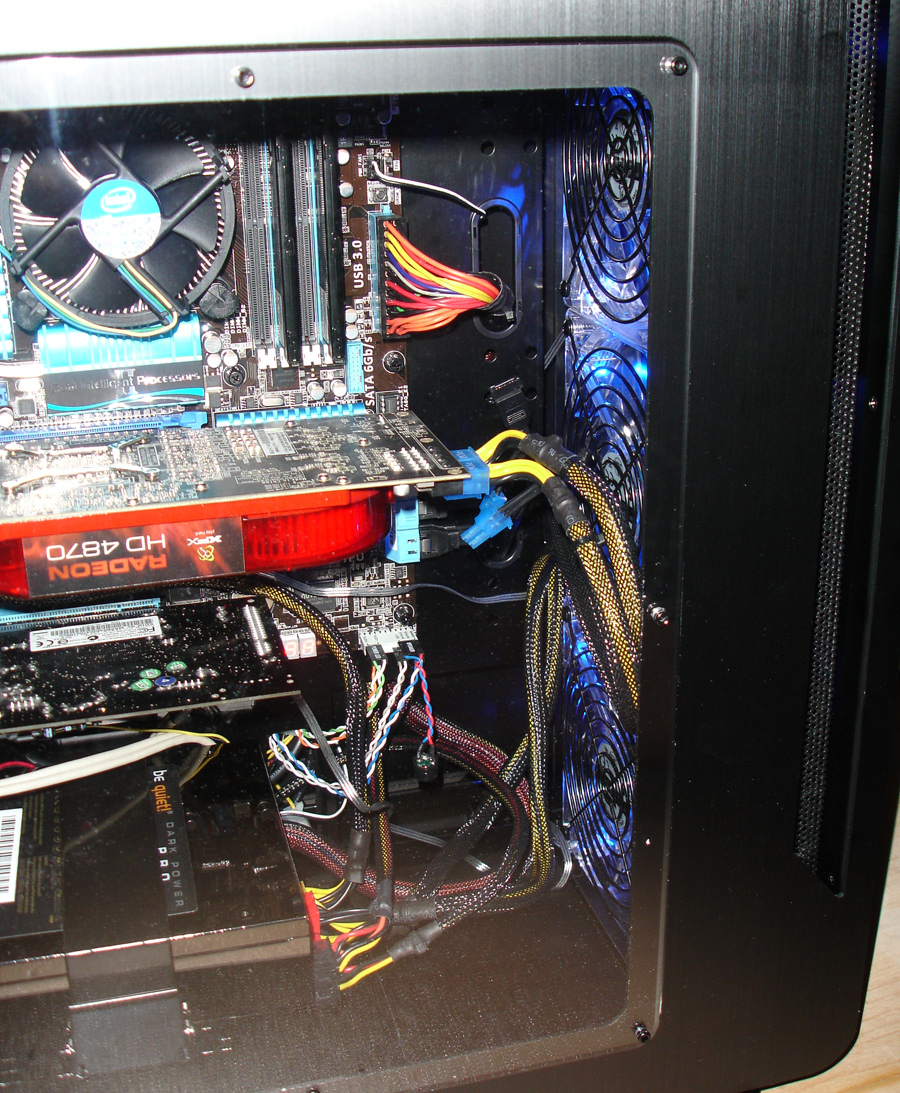

Levare
Montag, 4. April 2011, 23:40

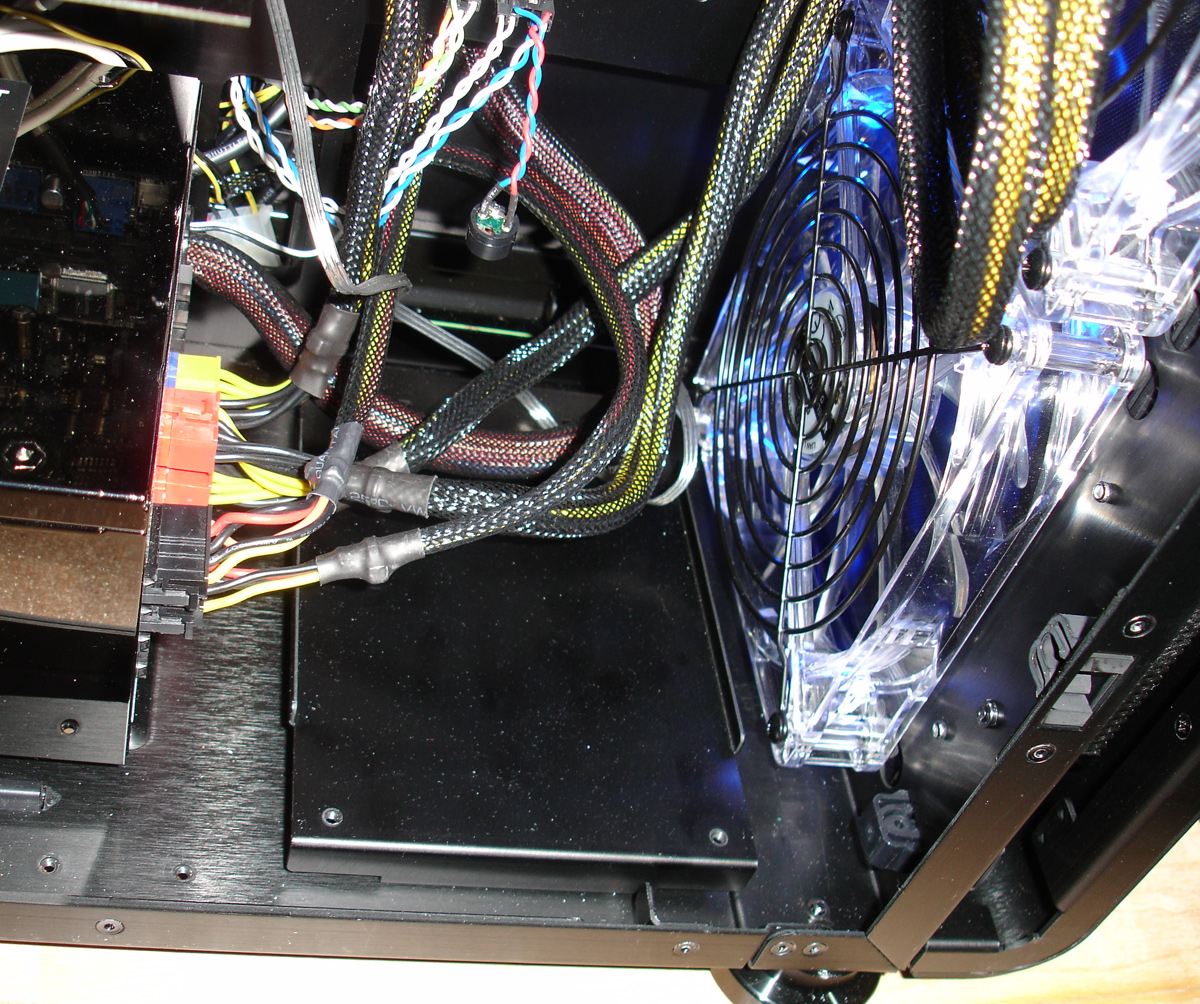

Nach dem Einbau der Hardware wird klar, wie ungeeignet der Tower für den Einbau von Waküs ist. Seht selbst. Um einen 420er-Radi an diese Front-Lüfter zu kriegen, muss ich unten die Schiene für den Festplattenkäfig herausbohren - und selbst dann ist nicht gesagt, dass der 420er wirklich passt. Das ist ein Problem ...
... selbst wenn ich dort nen 420er unterbringe, muss an dieser Stelle die Pumpe stehen. Nächstes Problem: Die Kabel aus dem Netzteil berühren sicher irgendwie die Pumpe und nehmen vermutlich Vibrationen auf. Das wäre das zweite Problem ...
... das dritte Problem ist der blöde Festplattenkäfig oben unter dem Deckel, auf den ich dann ja quasi angewiesen wäre. Ich habe dort jetzt zwei Platten drin und die leiten mit höllischer Nerverei pulsierende Brummgeräusche ans Gehäuse weiter! Echt ätzend. Obwohl die Platten Lian Li-typisch erst auf runden Gumminoppen in den Käfig eingeführt und dann verschraubt werden, sind die nicht zu bändigen. Keine Ahnung, ob ich die Schrauben weglassen soll. Sitzt irgendwie stramm. Dabei müssten die eigtl. locker auf Gummi liegen, schätze ich. :(
So wie es jetzt aussieht, müsste ich vorn meinen 280er-Radi an die Lüfter schrauben, darunter auf dem Boden die Pumpe und oben muss ich irgendwie sehen, wie ich die Vibrationen da rauskriege. Hmpf. Hinten käme dann außen ein 120er-Radi dran. Eigtl. sollte das noch für ne CPU und für ne not-OC-Graka reichen.

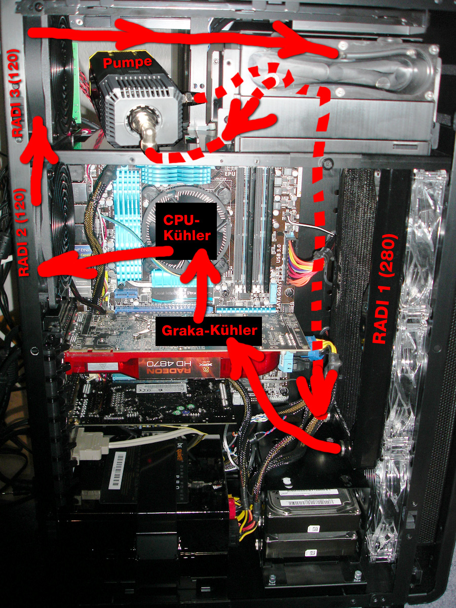

Levare
Mittwoch, 13. April 2011, 22:47
Hello again!
Ich hab weiter rumgetüddelt und geplant. Auf dem Foto habe ich grob eingezeichnet, wie ich mir das System vorstellen könnte (die gestrichelten roten Linien deuten an, dass die Schläuche rechtsseitig, mit Winkelverbindungen nah an der rechten Seitenwand entlang laufen). Eigtl. spricht es eher dafür, die Pumpe oben einzubauen. Was schwierig wird (Bohrungen, Vibrationen, etc). Unten wird's eng, aber auch möglich, schätze ich. Die zwei 120er werden AUßEN angebracht und quer angeschraubt (auf dem einen Bild hab ich mal ein altes Schrottteil drangehalten). Leiderleider ... :( Die hinteren Schlauchausführungen seht ihr auf dem letzten Pic.
Gut ist, dass der 280er-Flachradi EXAKT vorn hinter die Lüfter passt. Er kann sogar oben in den Zwischenboden gesteckt werden und bleibt da einfach so hängen. :D Da ist immer noch die Frage offen: Lüfter hinter oder vor den Radi und Lüfter blasend oder saugend? Plz help!
Was meint ihr zu dem Aufbau? Funktioniert das überhaupt alles so? Auch wegen der Aufhängung des Radis (Öffnungen nach unten), etc.?

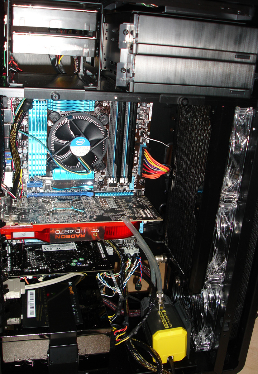

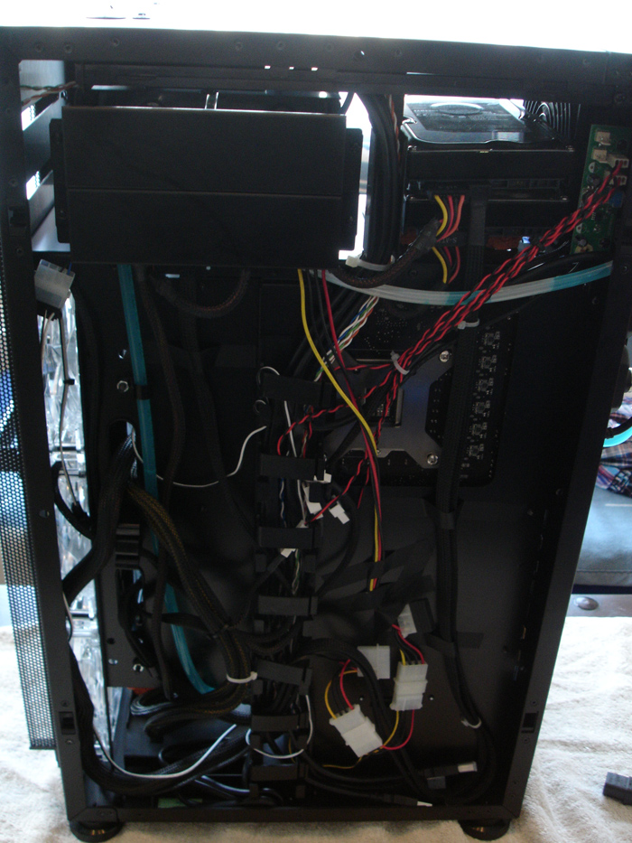

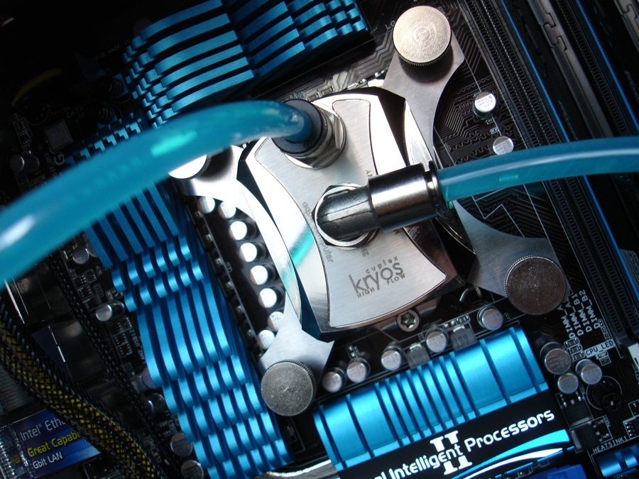

Levare
Samstag, 14. Mai 2011, 22:31

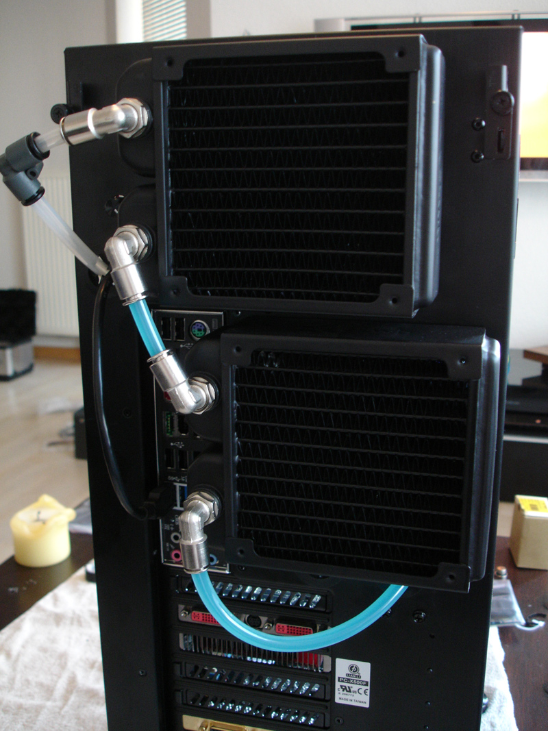

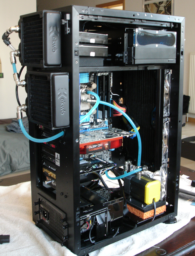

Es ist vollbracht! Bis gerade eben dran geschraubt. Meine Fingerkuppen bluten fast! :D

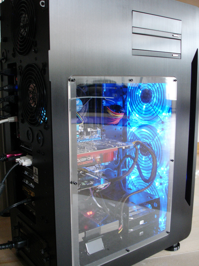

Hab auf die Schnelle ein paar Schnappschüsse gemacht. Das System sieht in natura deutlich besser aus als auf den Fotos. Eigtl. perfekt. Ist aber ja noch nicht fertig. Eine Grafikkarte soll noch integriert werden.
Etwas Sorge bereitet mir schon wieder das Wasser. Ich hab hier in anderen Threads ja oft darüber gejammert. Obwohl ich sämtlich Teile sorgfältig gereinigt hatte (selbst die Pumpe zerlegt), fiel mir beim Befüllen mit dem blauen DP Ultra schon wieder eine milchige Wolke auf, die in den Ausgleichbehälter fiel. :cursing: Gut, es hätten auch mini-Luftbläschen sein können. Aber so fein - ich denke nicht. Hmpf. Keine Ahnung, was ich da noch machen soll. Die einzigen Teile aus meinem alten System sind der 280er-Radi (gar nicht mal so lange benutzt, gründlich gereinigt) und die Pumpe. Im AB sieht das Wasser unter blauer Beleuchtung etwas trüb aus. Kein Plan, was das sein könnte. Vielleicht gehört das ja auch so?! Also es ist definitiv nicht so klar wie in der DP-Flasche.
Erste Torture-Tests mit Prime ergaben bei Maximum Heat eine CPU-Temp von ungefähr 58 Grad. Das ist in Ordnung, oder? Da dürfte doch auch noch Spielraum für eine Grafikkarte sein. Zwei 120er-Radis, ein 280er ... sollte reichen.
Hier ein paar Schnappschüsse:

Alles sehr nice bis auf die Winkel hinten die gehen garnicht :D :P
Out of Style, but it's Retro!
Levare
Samstag, 14. Mai 2011, 22:48
Hehe. Wie hätte ich's sonst machen sollen? Die 120er mussten nach außen. Ich find's eigtl. ziemlich gut so. Bis auf den grauen Winkel. DER geht gar nicht. :D
UndergrounD
Samstag, 14. Mai 2011, 22:54
Sieht nicht schlecht aus.
Aber was mir gar nicht gefällt sind die 2 Radiatoren hinten...auch mit den ganzen winkeln :S.
Ich hätte die im Moment weggelassen da für die CPU alleine auch der 240/280er intern wohl gereicht hätte.
Würde mir evtl überlegen hinten eine Halterung zu basteln um einen 240/280er Radiator zu befestigen und dann die vorhandenen Durchführungen zu benutzen.
Wie sieht das eigentlich mit den Vibrationen aus die die Pumpe an den Radi / das Gehäuse abgibt (weil der Schlauch zum Radi sehr kurz ist...)?
Levare
Samstag, 14. Mai 2011, 23:32
Die 120er habe ich schon mal vorsorglich drangeschraubt, weil eben auch noch ne Grafikkarte hinzu kommt. Möchte auch noch ein paar OC-Reserven.
Vibrationen gibt's keine. Hatte auch schon Angst. Der 280er-Radi sitzt ziemlich stramm im Gehäuse (er passt ja auch haargenau oben in den Spalt vom Zwischenboden).
