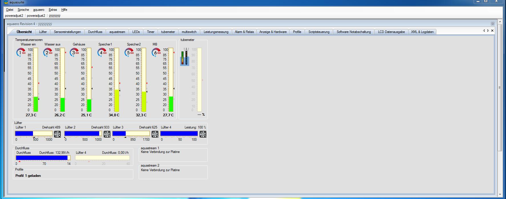

öhm watt, wie passiv, 9 X 140er Lüfter gesteuert über im Moment AE 4 und PA2, auch ich kühle im Moment nur CPU und 2 X 570er, passiv geht garnix oder zu mindest nicht lange. So sieht es im Augenblick im Idle aus, Raumtemp. 23,5°C. die Lüfter sind die Kanäle belegt mit 9 X 140er auf 1 3 X 140er auf 2 und 3 X 140er auf 3
Dieser Beitrag wurde bereits 1 mal editiert, zuletzt von »maexi« (15. Juni 2011, 20:29)

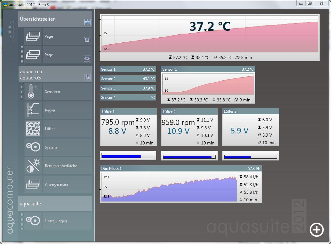

noch eine frage tauchte auf.
meine laing D5 hängt nicht am aquaero bzw. PA2.
mir ist nicht klar warum der AC durchflusssensor aber am aquaero meldet das der durchfluss bei steigender temp auch steigt.
von ca. 51l/h beim start bis zu 60l/h wenns warm wird.
man siehts hier in der übersicht. das aquaero 5 hat nur den tacho am cpu lüfter, die pumpe hat null verbindung.
hat jemand eine idee warum die pumpe den druck erhöht oder das normal wenn die wassertemp steigt?

maexi
Donnerstag, 16. Juni 2011, 10:28
Die Frage habe ich auch schon mal gestellt, auch mir ist aufgefallen, das mit steigender Temp. auch der Durchfluss steigt. Das ist eine Eigenschaft des Wassers.

McErono
Donnerstag, 16. Juni 2011, 22:44
ich hab das grad kurz getestet. meine laing D5 läuft auf stufe 2 bei 50-60l/h
auf maximal stufe 6 macht sie 110l/h bei einem kalibrierwert von 169. AC filter, DF sensor, kryos, aquagrafx 580, 420er magicool radi und 280er EK radi im kreislauf mit 16er schlauch.
mit einer aquatube in der aquabay kann ich gar nich viel mehr nutzen als stufe 2. nicht nur die geräuschkulisse hält davon ab sondern vorallem der wirbelsturm in der tube. da wird soviel luft unters wasser gemischt das es sofort vom out der tube angesaugt wird.
