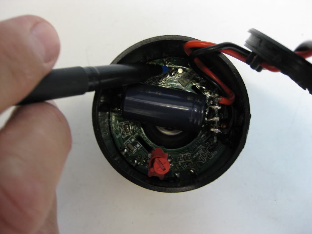

Da ich Grade meine neue D5 umgelötet habe kann ich dir bald sagen ob es geht oder ob ich eine Defekte D5 habe.
Ein passender Lötpunkt ist auf der D5 vorhanden. (D5v1.51) Unter der Nummer, gegenüber vom Porti.

Pumpen ist zumindest noch drin, läuft erfolgreich seit 10 min in der Spüle.
Die Drehzahl kann ich erst auslesen wenn sie am PA2 hängt.
Hätte nicht gedacht das die auf voller Lautstärke so viel Power hat und dabei so leise ist.

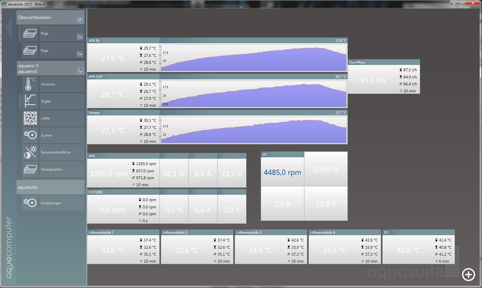

Es scheint zu gehen, bekomme ein Signal von der D5 :thumbsup:

Sonntag, 26. Juni 2011, 11:05
Läuft :D Allerdings vertraue ich der Beta noch nicht so recht...
