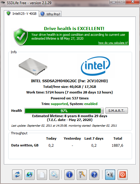

futureintray
Freitag, 2. September 2011, 14:39
moin,
also ich hatte gestern 2 x bluesreen.
irgendwie hab ich meine ssd in verdacht.
kann ich das irgendwie überprüfen?
hab mir mal das tool ssdlive runtergeladen und isntalliert,
aber demnach scheint alles ok zu sein.
auser das ich wohl ne ziemlich alte fw verwende.
frag mich ob es für mich sinnvoll sein würde die neue fw draufzuspieln?
achja,
ich hab die 2CV102HD version...
Samstag, 3. September 2011, 18:53
Hast du die Intel SSD Toolbox installiert und machst regelmäßig Optimizer Durchgänge? Ich mache das ca. alle 2 Wochen.

futureintray
Sonntag, 4. September 2011, 13:31
Die zeigt dir auch den Health Status an. http://downloadcenter.intel.com/Detail_D…u&DwnldID=18455
tool gerade installiert,
alles im grünen bereich.
auch den Optimizer hab ich durchlaufen lassen etc.
