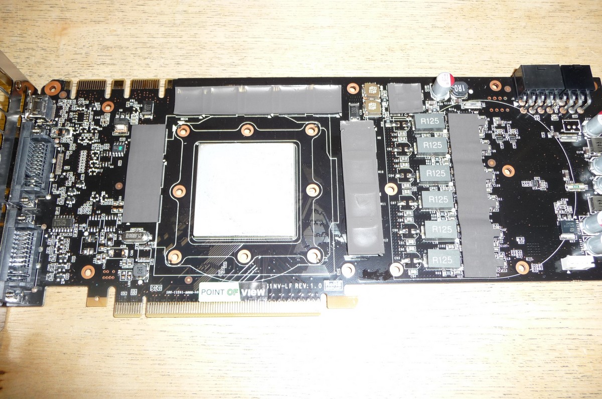

Dienstag, 11. Oktober 2011, 11:38
wenn Du noch Zeit hast, ich bekomme die Karte, sollte schon gestern da sein, wird wohl erst morgen werden, dann kann ich dazu etwas sagen.
maexi
Dienstag, 11. Oktober 2011, 17:03
hmmm..... Karte doch schon heute gekommen, obwohl, die Post sagt, erst morgen. Egal sie ist da und auch schon eingebaut. Der Aquagrafx-Kühler ist schon gut gemacht. Mal von der Kühlleistung (32° - 33°C bei 28,5°C Wassertemp.) abgesehen, liegt der Kühler 100% gerade auf der GPU auf. Kann man auf dem Bild sehr gut an der Leitpaste erkennen. Das ist also eine PoV GTX 580 UC TGT von Hause aus also schon OC und mit 3 Gb Speicher, trotzdem passt alles 100%.
Dieser Beitrag wurde bereits 1 mal editiert, zuletzt von »maexi« (11. Oktober 2011, 17:44)
aquague
Dienstag, 11. Oktober 2011, 17:25
Uff! Endlich die Information, die ich haben wollte......... Vielen Dank!

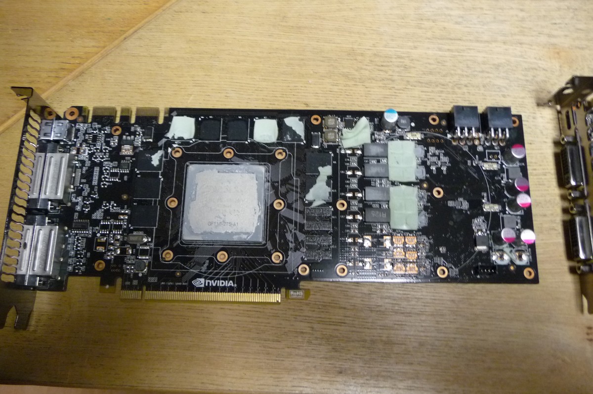

Was ist das für eine Karte am mittleren, 2. Bild?
Dieser Beitrag wurde bereits 3 mal editiert, zuletzt von »aquague« (11. Oktober 2011, 17:31)
Twinconnect 1-3 Slot Abstand, kaum gebraucht, abzugeben!
maexi
Dienstag, 11. Oktober 2011, 17:41
eine Zotac GTX 570 AMP
