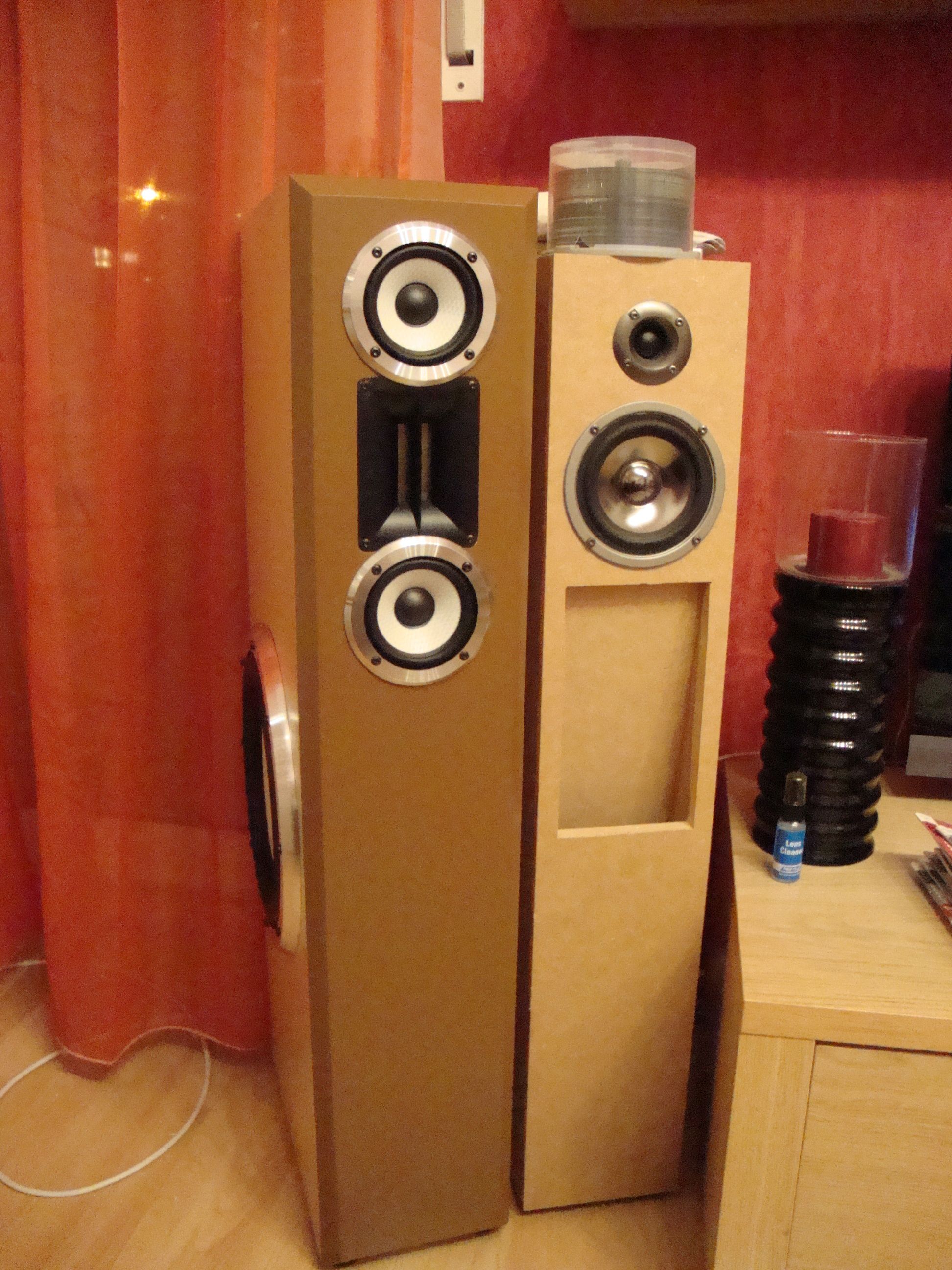

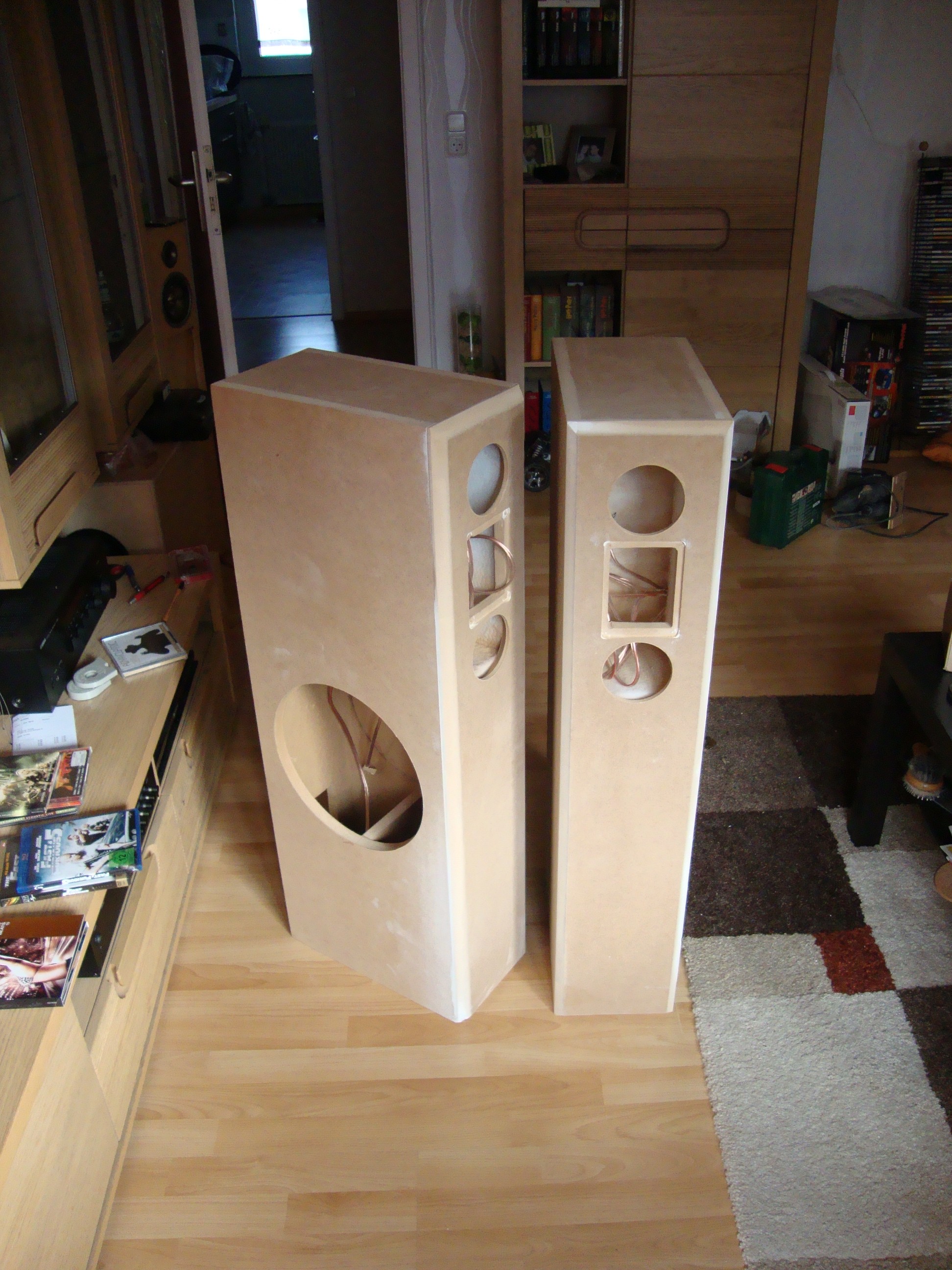

und nun, lasset Bilder sprechen:

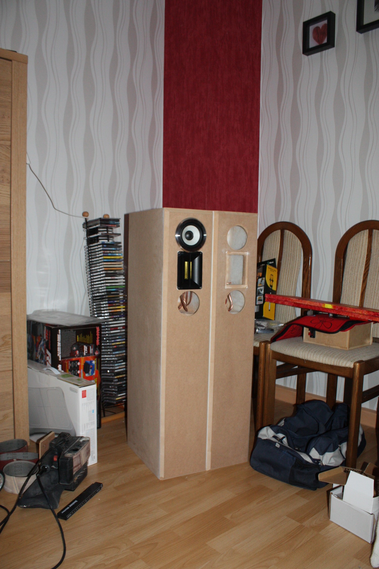

Hier muss noch gespachtelt werden.
Das weiße in den Ausschnitten ist Bondum 800 (Dämmmaterial mit hoher Dichte)
Hier mal mit zwei eingebauten Chassis:

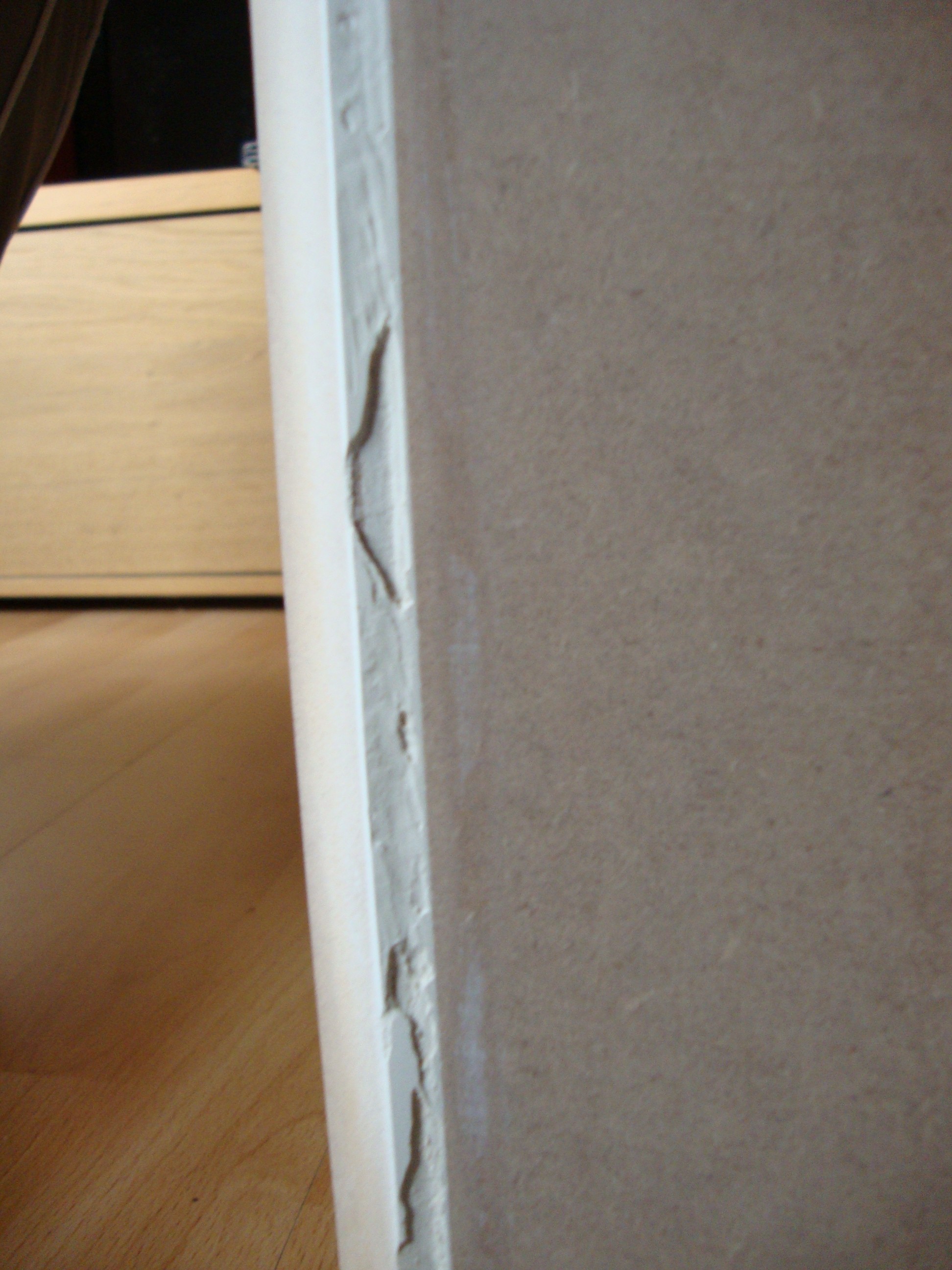

Leider habe ich im Baumarkt statt 19er MDF, 20er MDF gekriegt.
Habs aber nicht bemerkt und musste so die Fasen vorne zuende spachteln.
Ist zwar tierisch viel Arbeit, aber besser als alles neu zu bauen.

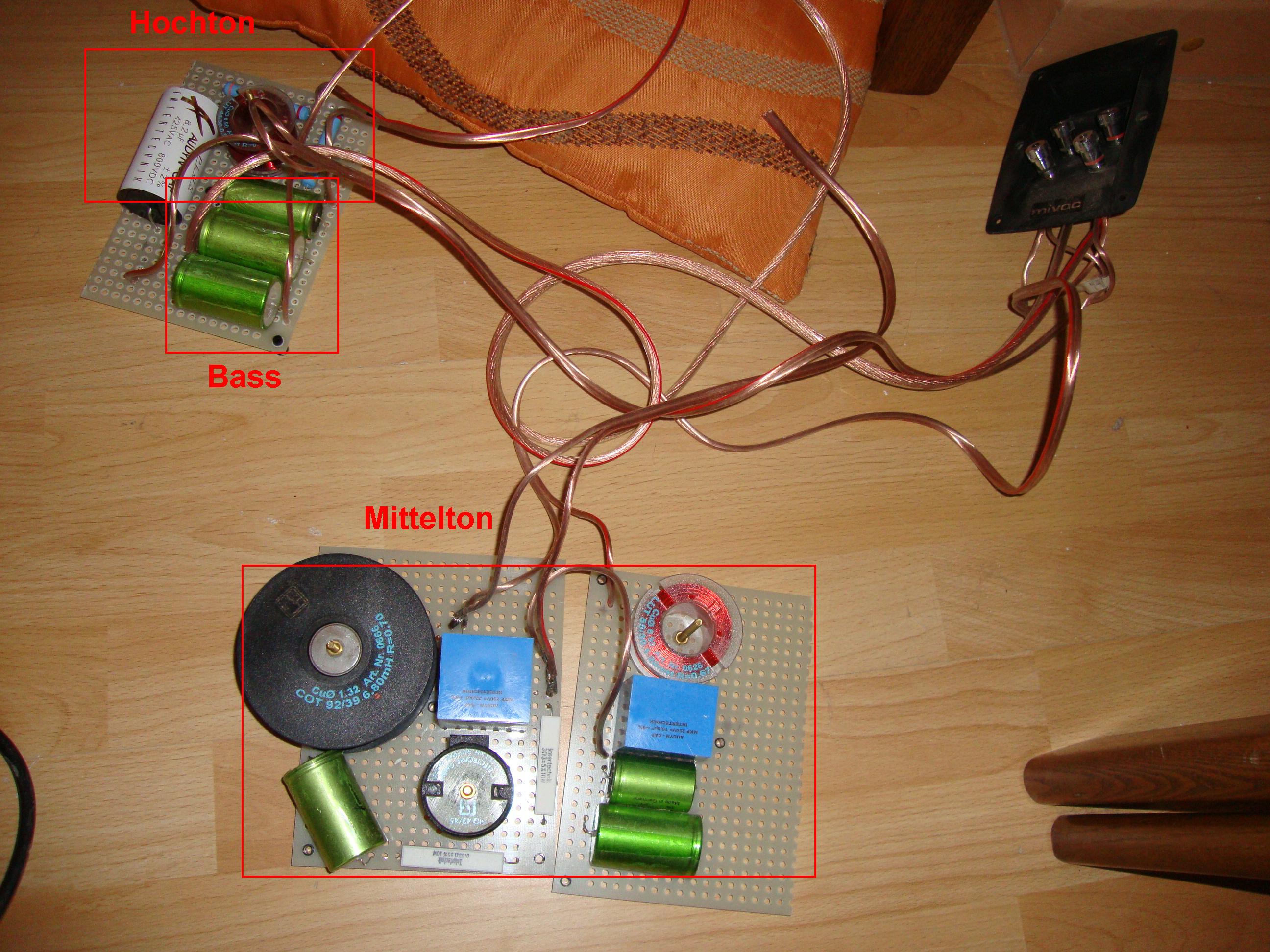

Sry für Doppelpost, aber hier ist das Bild von der Frequenzweiche:
Ich hab die einzelnen Breiche mal eingerahmt und beschriftet.
Die andere Frequenzweiche ist genauso aufgebaut.
Alle Kabel sind so lang das man die einzelnen Teile rausnehmen kann, ohne das man einen anderen teil ausbauen muss.

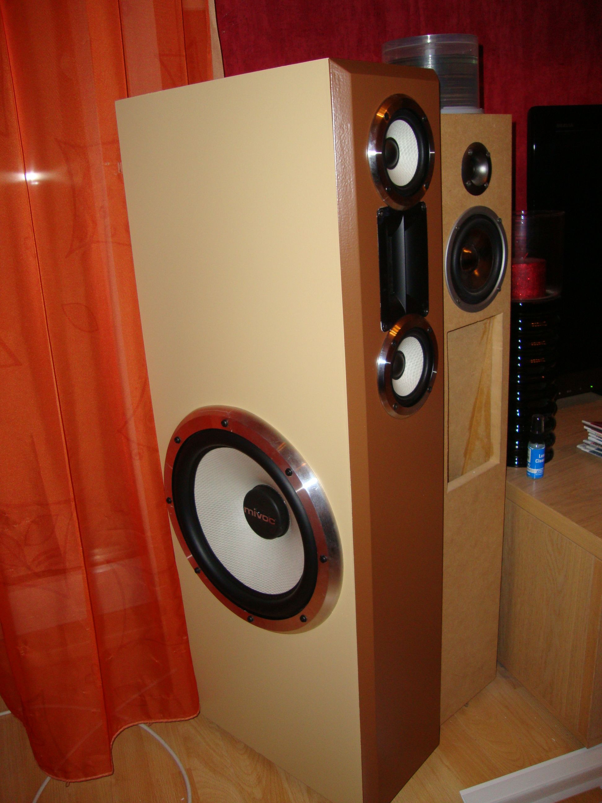

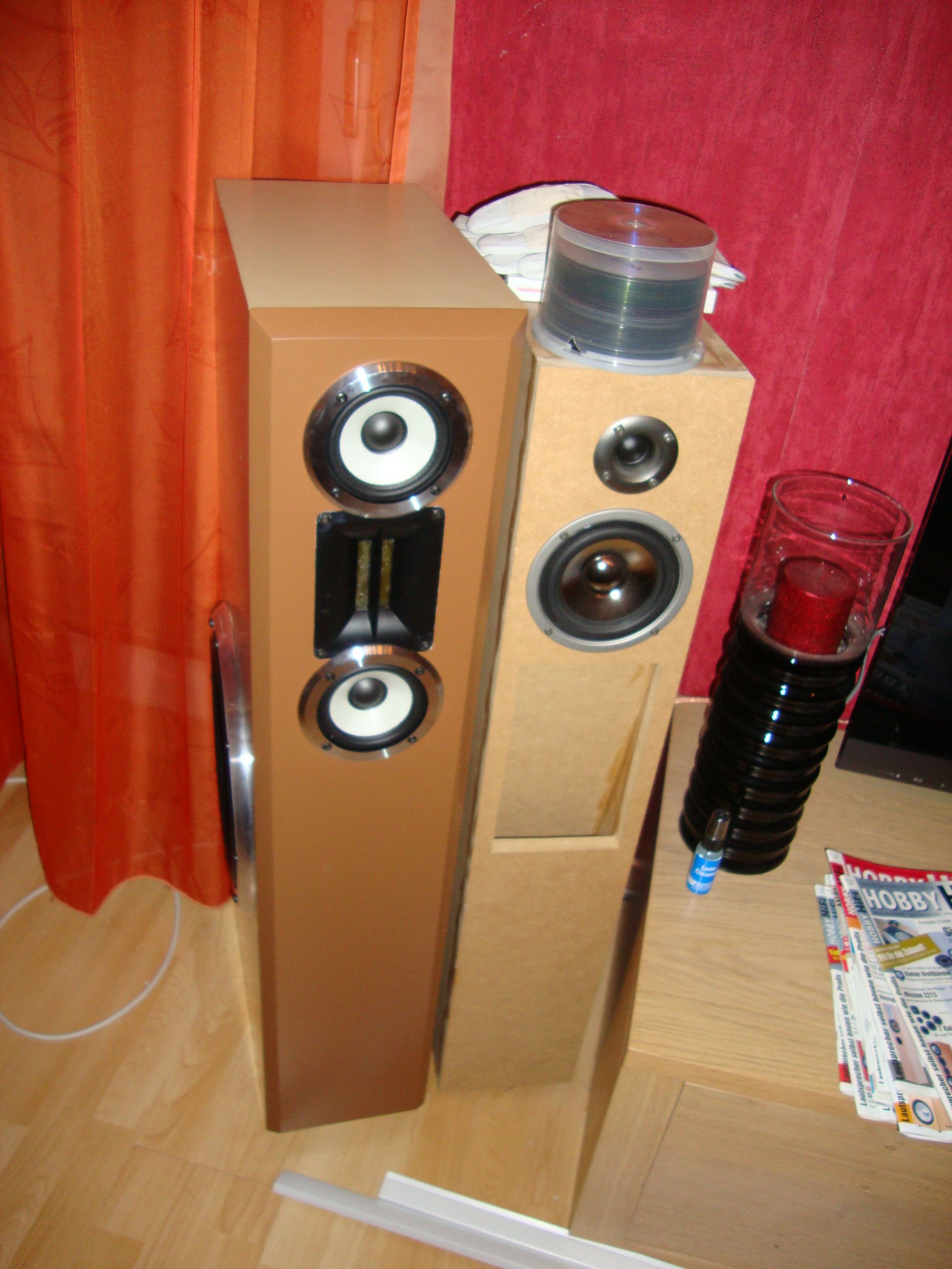

also hier mal die neuen und die alten LS.
Rechts die MTL 138, links die Sidewinder GHP
Die Front ist dunkelbeige lackiert, der Korpus ist beige lackiert
Hier mal von der Seite:
Klingen gerade noch relativ bescheiden, sind noch am einspielen.
Gerade der 30er Bass an der Seite sträubt sich noch, sich ins Klangbild einzufügen.
Die Hochtöner sind schon gut dabei. genauso wie die Mitteltöner, wobei die auch noch was brauchen.

farbe is auch nich so meins, bei hifi bevorzuge ich generell ganz klassisch schwarz evtl. noch silber, aber das steht hier ja nicht zu diskussion, was mich allerdings optisch schon sehr stört sind diese arg gewaltigen ?alu? ringe um die lautsprecher und das sie über den hochtöner hinausragen. wirkt so "drangeklatscht" irgendwie. sind die an den lautsprechern fest dran oder sind das blenden?
Athlonheizer
Dienstag, 6. Dezember 2011, 18:25
Jap, der Abstand zwischen Mittel und Hochtöner sieht wirklich alles andere als gewollt aus. Eher so als - Ich hab mich verrechnet. :S
Ani
Dienstag, 6. Dezember 2011, 19:44
Die Maße stammen alle aus dem Bauvorschlag der Zeitschrift "Hobby Hifi" und sind (bis auf wenige mm) übernommen.
Hier mal das original aus der Zeitschrift:
Die Aluringe sind fest angeklebt und gerade den Kontrast zwischen Aluringe, weißes Membran und dunkel Front find ich irgendwie schön, aber es muss ja nicht jedem Gefallen :)
Klanglich macht das ganze auch nichts aus, da der Hochtöner ein kleines ausgesetztes Horn hat, welches an den Mitteltöners "vorbeistrahlt"
