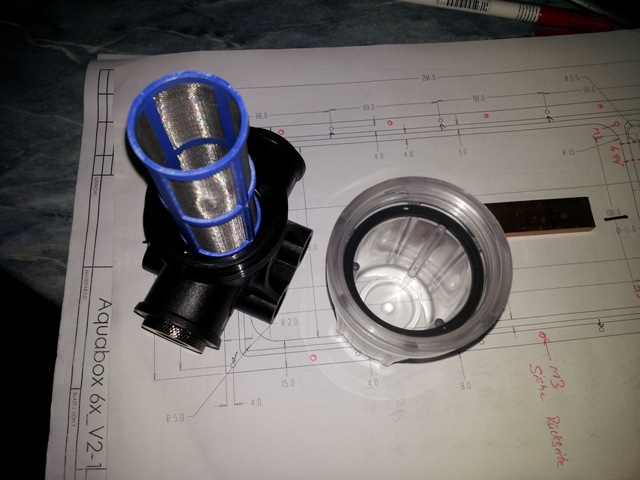

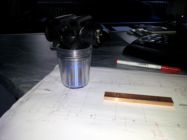

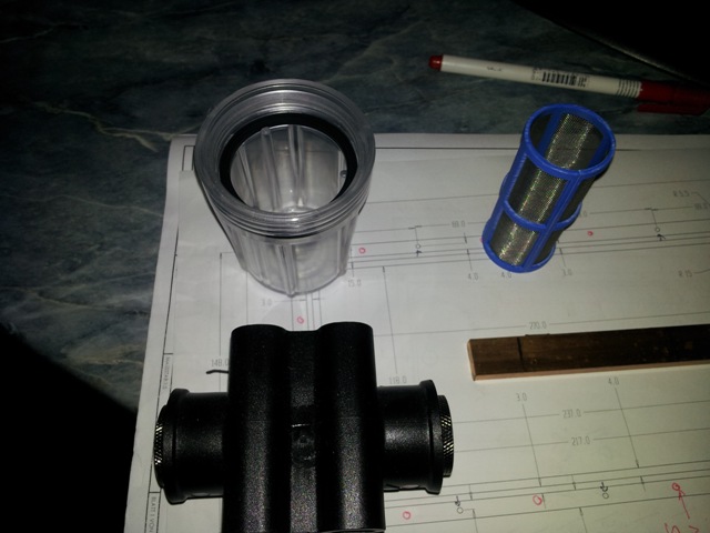

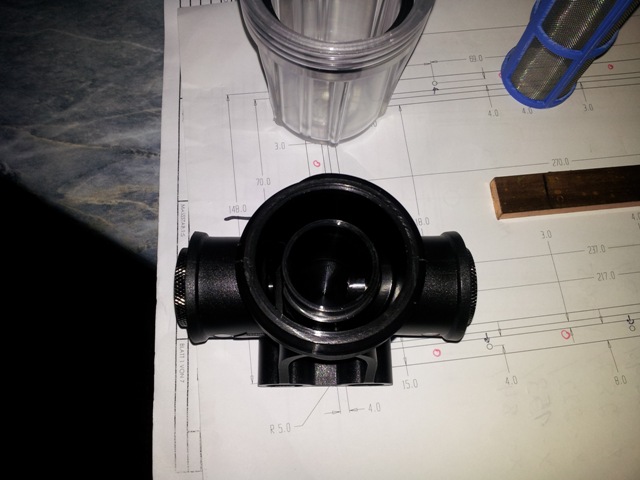

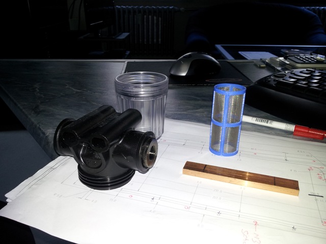

So schön der AC Filter auch ist.
Für dich und deinen Anwendungsbereich ist er denkbar Ungeeignet.
Ein Filter muss vor die Pumpe und das gesamte Wasser muss durch. Im Nebenstrom filtert der ja nur einen Teil, und es ist Zufall ob der Dreck den Weg durch den Filter nimmt oder lieber die Filtereigenschaften der Kühler probiert.
Ich denke mal das Modell groß ist da besser.... ;)
Hmm... so ein Monster haben wir vor der Gartenpumpe. Das Ding ist größer als die E6, würde also nicht zusätzlich ins Gehäuse passen. Feinfilter kriegt man dort auch nicht ohne weiteres rein.
Warum sind Nebenstromfilter ungeeignet für WaKü's? Bei LKW's funzen die ja auch ohne probleme und wesentlich besser als die inline-Filter in den PKW's.
Ich habe derzeit Microfilter-Papier (Swirl Staubsaugerbeutel, äußerste Filterschicht) im AC-Filter drin. Von der Filterleistung super, holt alle partikel raus und Laserstrahl bleibt klar. Bremst halt nur ein wenig und hat nur ne Standzeit von ca 24h. Es werden sich aber auch geeignetere Materialien finden.
japp kenn die Filter irgendwie als Heizoelfilter vorm Brenner :thumbsup:
Könnte man schön als Vorfilter nehmen und die AC als Feinstfilter.
Aber so langsam wird´s wohl doch eng mit dem Platz oder? ;(
Jup wird eng. Die Heizölfilter die ich kenne würden schon sehr sehr knapp werden. Aber evtl gibts die ne nummer kleiner. Wobei dann immer noch das Problem mit der Befestigung ist. Um so nen Ölfilter aufzuschrauben (Überwurfmutter) braucht man teils viel Kraft. Er müsste schon extrem gut fixiert werden, in nem Alu-Gehäuse nicht so einfach. Das schöne am Ölfilter ist aber, dass es da diverse Filterpatronen gibt mit unterschiedlicher Strukturgröße.
Fürs erste probiere ich es mal mit dem AC Filter und teste Filterpapiere/Vliese durch. Evtl findet sich etwas, dass a) fein genug ist, b) hohe Standzeit hat und c) im Wasser nicht mit der Zeit von selbst degeneriert (wie die Swirl-Stabsaugerbeutel-Feinfilterschicht).

Filtersiebe / Filterpapiere
Dienstag, 17. Januar 2012, 16:58
Hi Ausser,
feine Anschlüsse für die AMS :rolleyes:
Jetzt mal zu den Filterpapieren:
Denke mit Papier kommt man da nicht weiter ( schlechte Haltbarkeit / Fusselt ) die nächste Lösung währen Textilien.
Hier meine ich Futter oder Taftstoffe, frag mal bei Frau oder Freundin nach oder schau in dein Sakko :D
Dazu muß nur wieder nach dem Ausschneiden die Kante versäubert werden ( irgendwie " Angokeln " ) franst sonst aus.
MfG
Ausser
Dienstag, 17. Januar 2012, 17:45
Wasserfeste Filterpapiere werden aus Kunstfasern sein. Denke nicht, dass da wirklich 'Papier' also Zellulose zum Einsatz kommt.
Bei den Staubsaugerbeuteln die ich zur zeit Test kann jedoch durchaus Zellulose in einigen der Schichten mit im Spiel sein. Teilweise sind es aber eindeutig Kunstfasern. Ich müsste mir was ausdenken wie man das rauskriegt (schmelzen, anzünden, aceton, etc).
Der Durchfluss sank immer so um ca 4.6-4.3 l/h pro h. Das könnte entweder auf quellende Fasern oder auf kontinuierliches zusetzen hindeuten. Wobei ich für die letzten 8 h heute auf 3.9 l/h² komme. Falls sich das die nächsten Tage weiterhin verringert, dann kann das durch die immer sauberer werdenden Innenwände des Kühlkreislaufs erklärt werden. Die AMS-Anschlüsse waren bei dem Umbau erstaunlich sauber - im Vergleich zu dem Dreck den ich sonst vorgefunden hatte.
Die Pumpe selbst wird eine konstante Rostmenge pro h produzieren, egal ob eingeschaltet oder ausgeschaltet. Allerdings wird das Quellen ebenfalls aktivitätsunabhängig sein. Beides deckt sich mit der Beobachtung, dass die Filterwirkung über Nacht auch ohne laufende Pumpe weiter degeneriert.
Das Quellen könnte man Identifizieren, indem man ein paar der Filterpapiere vor der Benutzung mehrere Tage in Wasser einlegt. Ich muss mir mal einen Vorrat zuschneiden und das Testen.
Hmm... Textilien könnten ne Option sein. Die bestehen aus Gewebe, da sind also schneunentorgroße Löcher zwischen den Fasern. Könnte aber trotz der Löcher klappen, ein Nebenstromfilter funktioniert ja auch nicht anders. Umnähen sollte auch nicht nötig sein, wenn man vor dem Ausschneiden das Gewebe mit nem heissen Metall-Stempel am Rand verschmilzt. Das Blöde an Textilien ist nur, dass nirgends spezifiziert ist, welche Partikelgröße davon entfernt wird.
Für den Laborbereich sollte es auch Filterpapiere und Vliese geben, die man ausprobieren könnte.
Rostiger
Mittwoch, 18. Januar 2012, 08:02
upp´s Scheunentor grosse Löcher haben die Stahlsiebe, die Textilien wie Futter oder Baumwollstoffe haben so feine Strukturen das ich dachte gibt eher Probleme da Wasser durchzudrücken. ;)
Aber hier läßt sich sicher was finden. Kenne eine Filterpresse in einer Papierfabrik wo Zellstoffreste aus dem Wasser gepresst werden. Die sind auch aus " Stoff " nur die Presse arbeitet mit 200Bar
