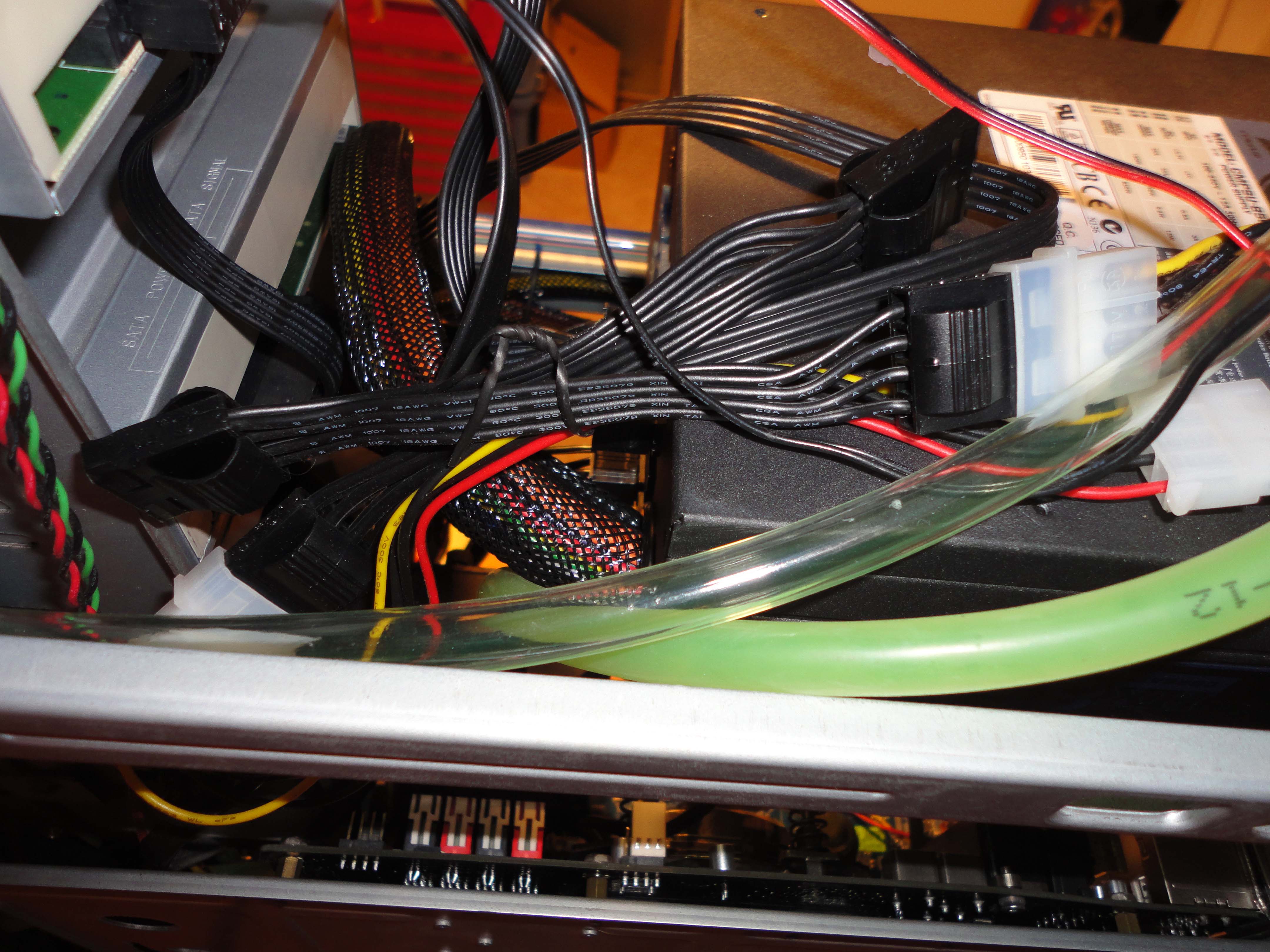

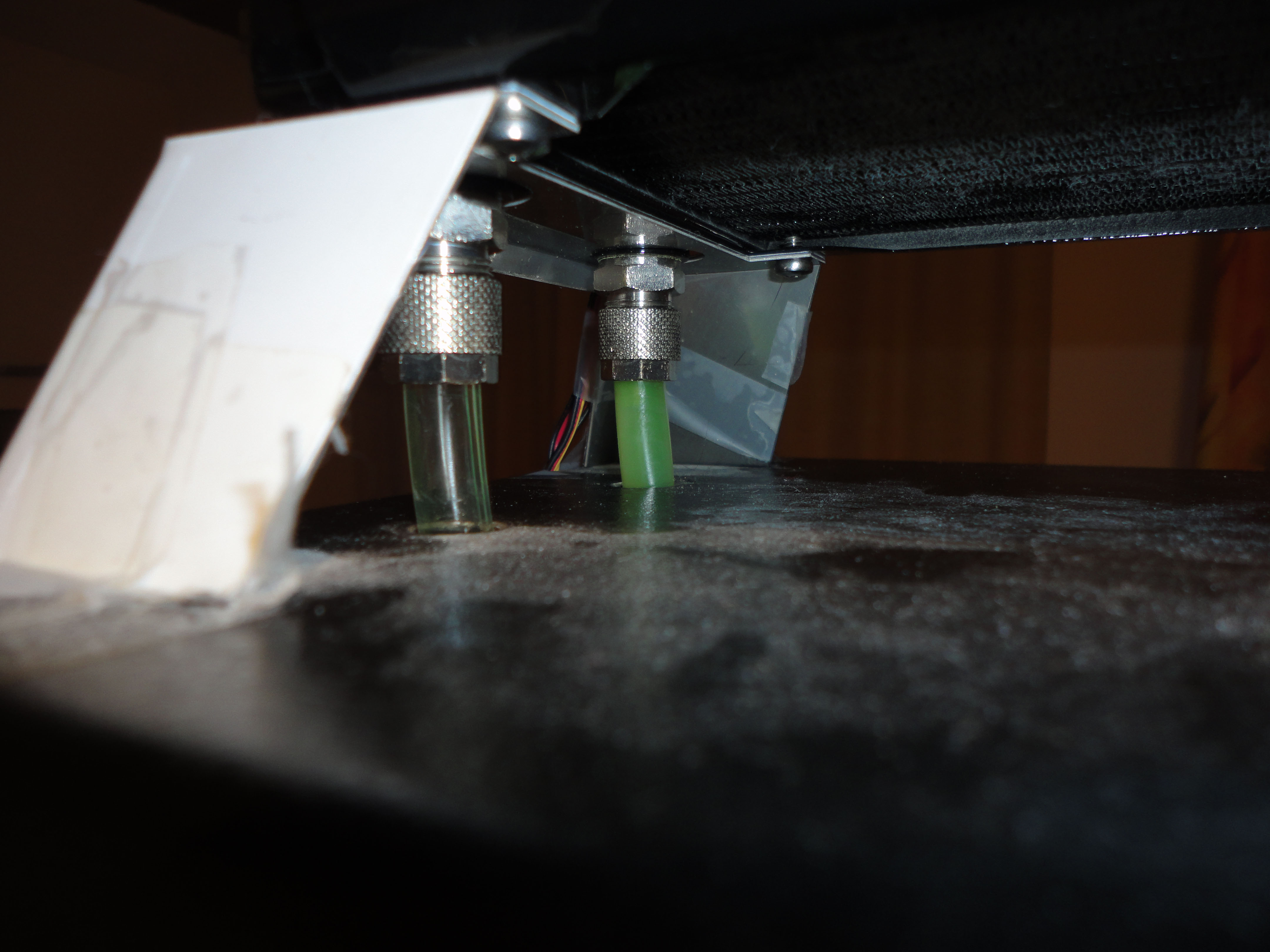

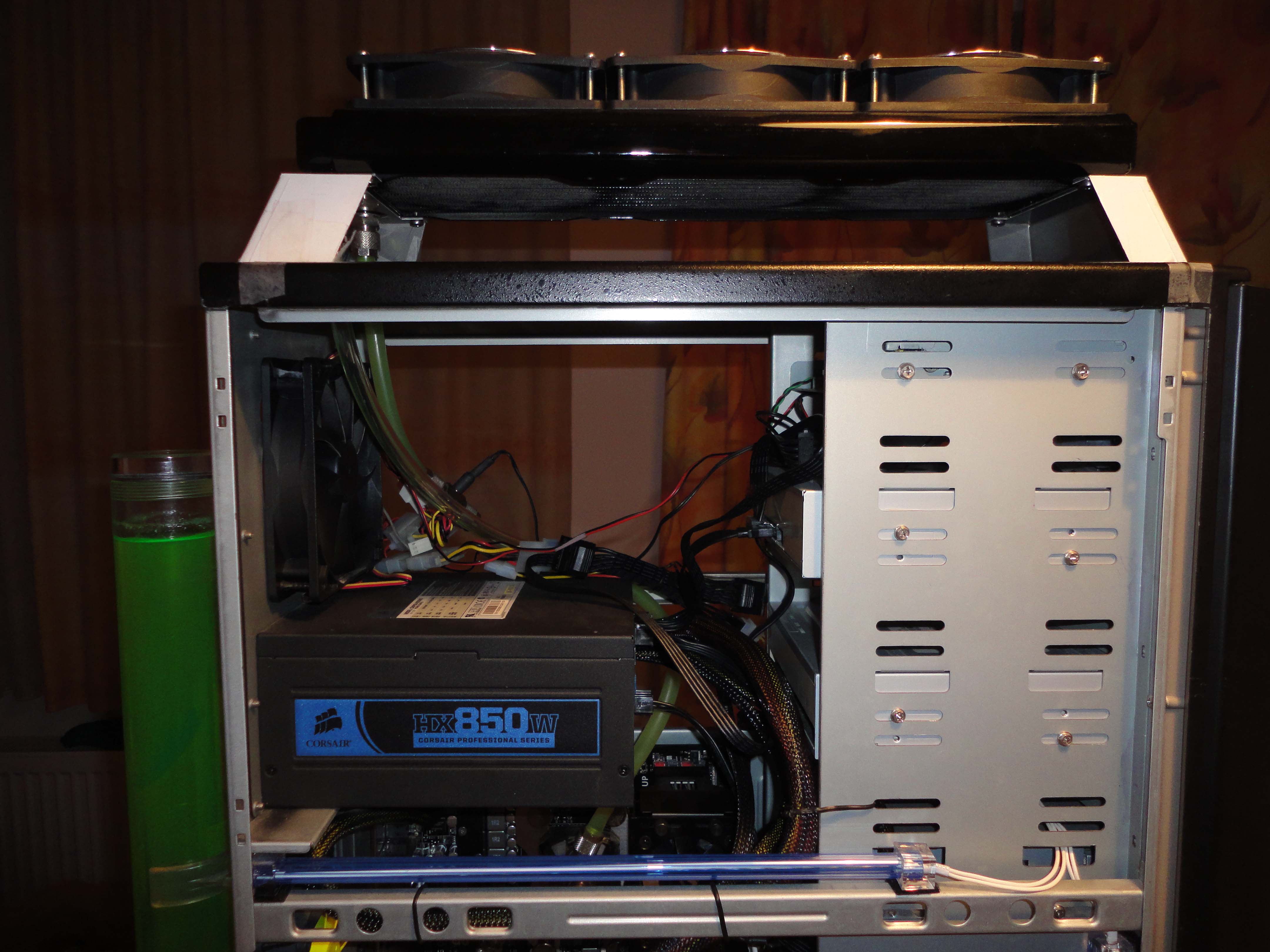

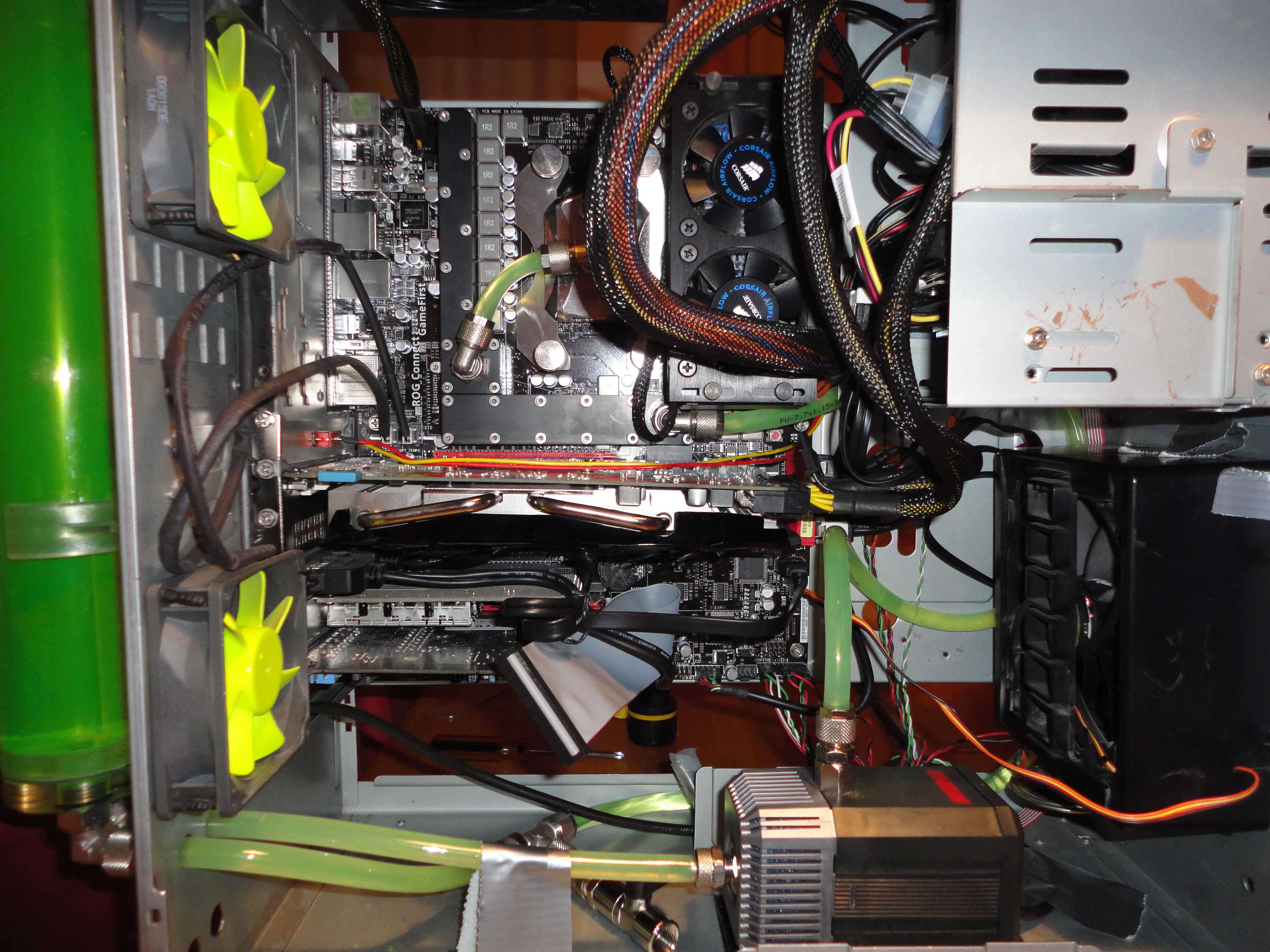

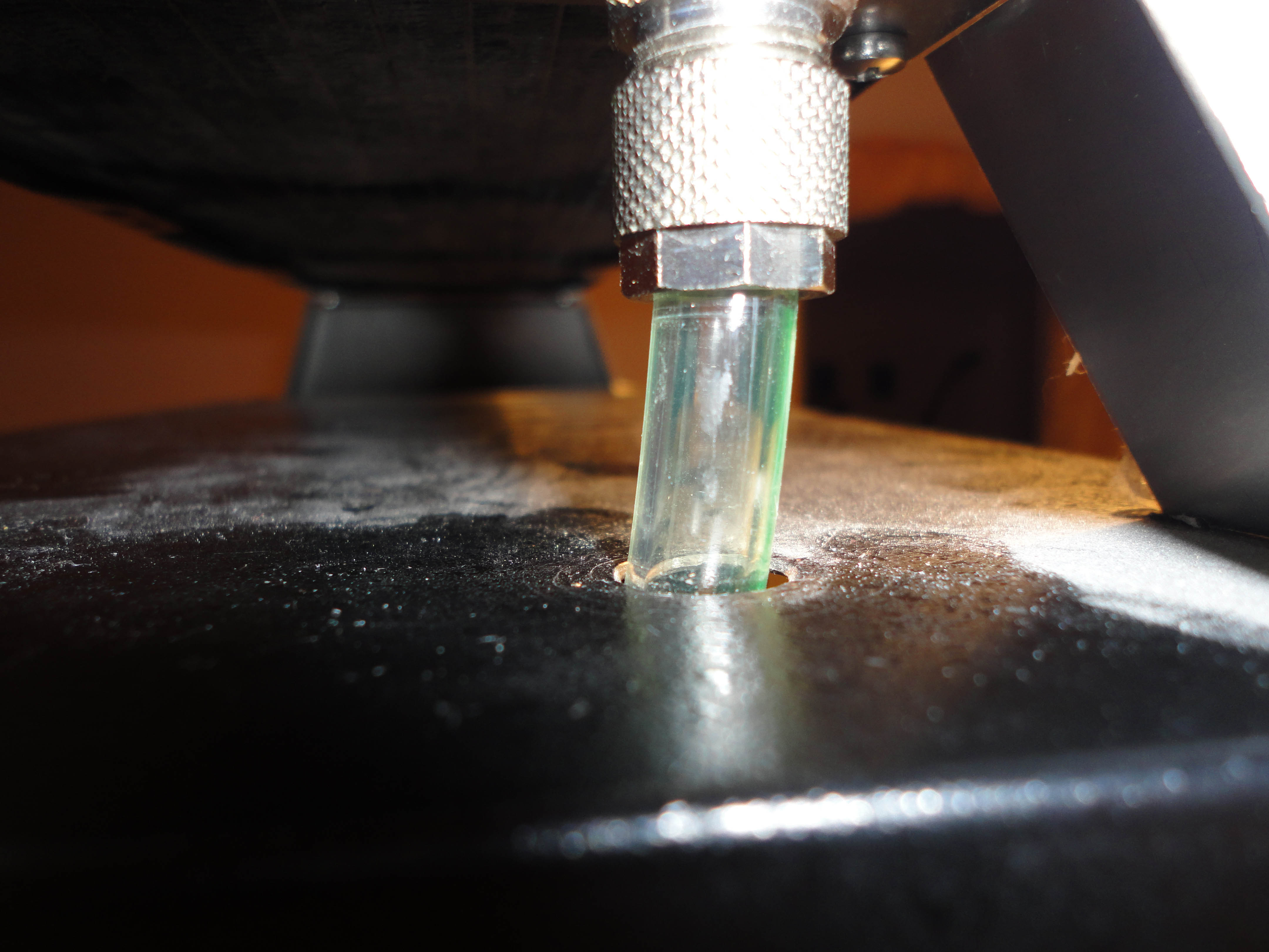

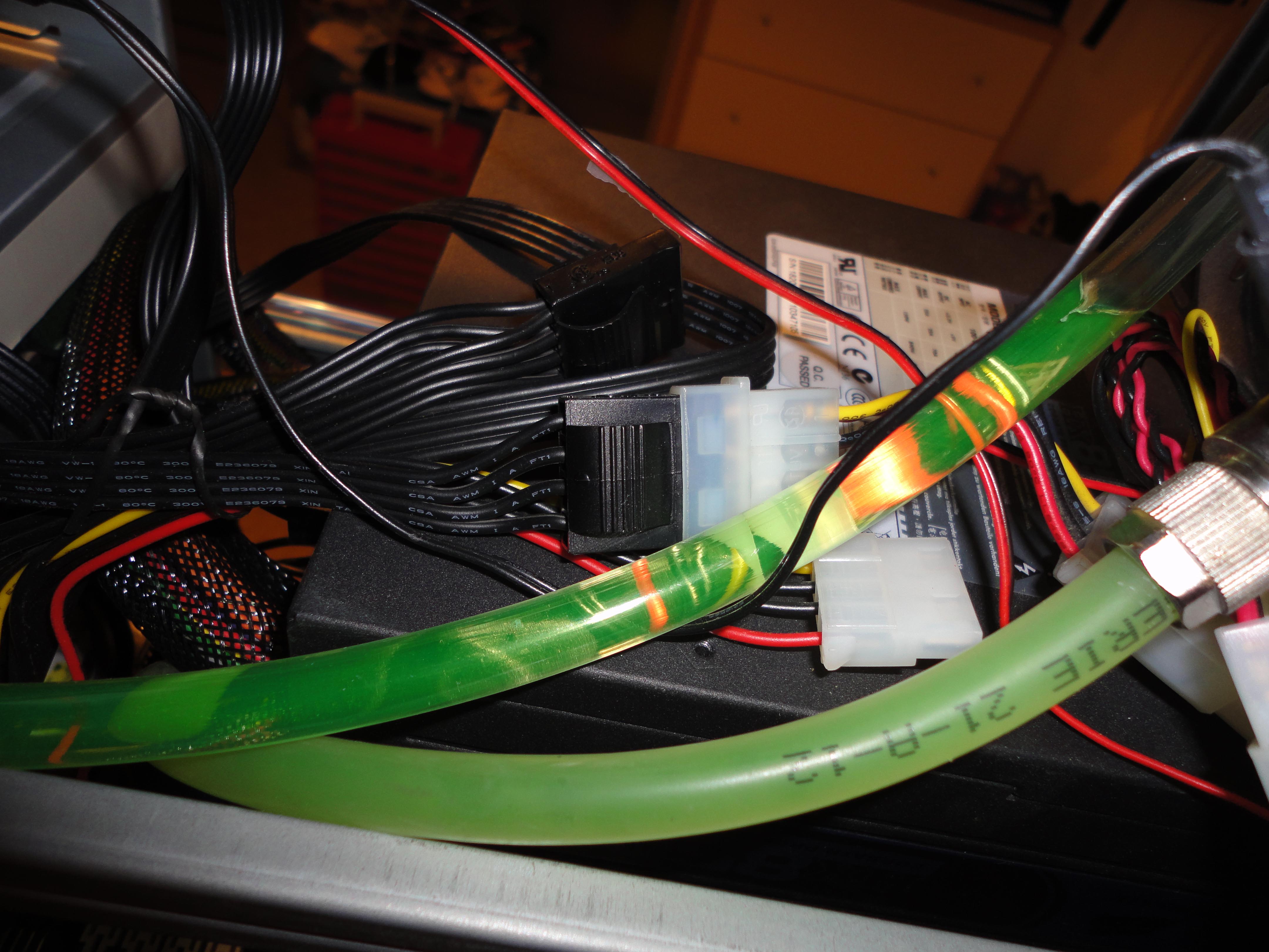

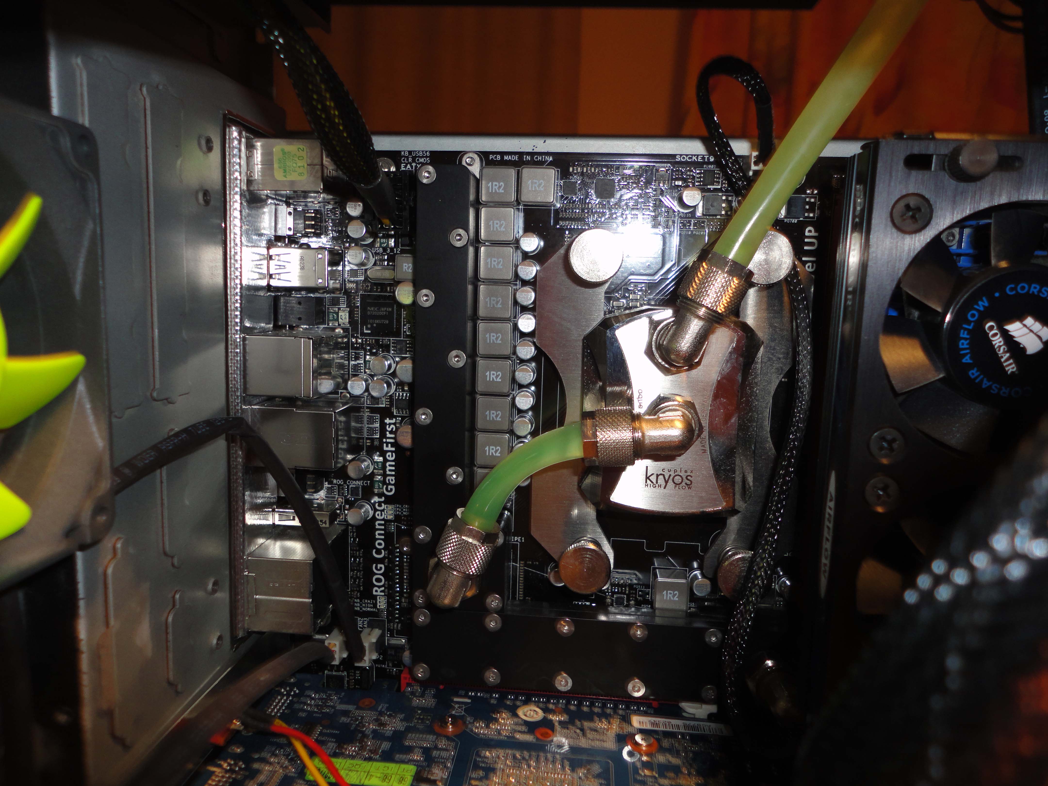

Mittwoch, 25. Januar 2012, 20:19
Hier jetzt die Bilder.
Auf Bild DSC00722 und DSC00724 seht ihr den durchsichtigen Schlauch und genau dort rinnt es nur durch.
Bei DSC00723 genau von links vom Kühler bis zum Radiator war damals alles trocken.
Bei DSC00730 die Abgangsleitung, wo eben das Wasser nur rinnt und bei DSC00735 läuft es zum Radiator zurück, wenn ich die Pumpe ausschalte.
Ich hoffe, ich konnte das Problem gut erklären und bitte hierbei um Lösungen. Kann es wirklich am Dreck liegen?
Danke im voraus
MFG

Mittwoch, 25. Januar 2012, 22:03
Also nochmal mein Vorschlag.
Nimm alles auseinander (am Besten den ganzen PC), Reinige alle Kühler, spüle den Radiator richtig mit warmen Wasser (in beiden Richtungen) aus.
Wechsel die Schläuche, und befülle den Kreislauf mit neuem Dest. Wasser.

Donnerstag, 26. Januar 2012, 10:32
Hör auf die Jungs und putz das Ding. :)
Das ist wie beim Bund, lieber etwas kaputtputzen als es vergammeln lassen. :D
Mach mal bitte Bilder von dem Schmodder der sich da findet, evtl fällt jemandem dabei noch was auf.
Noch ne andere Idee:
Wenn Du die Pumpe abschaltest, bei welcher Höhe bleibt das Wasser in den Schläuchen stehen? Zufällig ca in Höhe des Wasserspiegels im AGB? Falls ja, kann irgendwo oben ein Luftleck sein. Ohne Luftleck sollten die Schläuche auch oberhalb des AGB Wasserspiegels mit Wasser gefüllt bleiben.

Mhh... ich verstehe nicht ganz. *kopfkratz*
Der Radi ist doch ganz oben. Auf den Bildern sieht man, dass das Wasser bei eingeschalteter Pumpe bis dort hinauf steigt. Es rinnt aber nur raus - also wird irgendwo in dem leeren Schlauch weiter unten der Wasserspiegel sein. Ist der auf dem gleichen Niveau wie im AGB?
Was passiert wenn Du die Pumpe abschaltest und wartest? Wo sind dann die drei Wasserspiegel?
Ich tippe weiterhin auf Schmodder in den Komponenten.
Solange in der Rücklaufleitung von Radi zu AGB sich Luft befindet, kann dort ja keine Wasserströmung einen Unterdruck aufbauen, welcher die Wassersäule auf der anderen Seite aufwiegt. Dadurch muss die Pumpe die Wassersäule zwischen AGB und Radi selbst stemmen, das kostet Druck und Energie. Dazu noch etwas Schmodder und die 1046, die ohnehin nicht viel Förderhöhe hat, ackert sich einen wech ohne dass das Ganze in Schwung kommt. Und der Schwung ist das einzige was die Verbindung zwischen Radi und AGB von der lästigen Luft befreien könnte.
