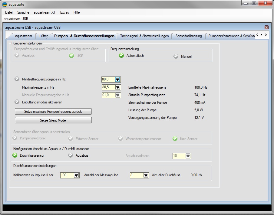

ich habe mir zum Umbau meiner WaKü einen Durchflusssensor von AC gegönnt. Leider zeigt er mir keine Werte. Ich habe den Kalibrierwert von 196 eingestellt. Ich hatte das Gehäuse auch kurz aufgeschraubt und geschaut, ob evtl das Rad auf der Welle hängt. Es ging etwas schwer und ich habe beim Schließen die Schrauben nicht ganz so fest gezogen. Dadurch lies es sich erheblich leichter drehen. Trotzdem kein Signal. Anschließend habe ich die Pins am Sensor gemessen. Zwischen + und der Masse(Mitte) liegen die 5V Volt an. Ich frage mich allerdings wieso die Pumpe(Aquastream XT Ultra) zwischen Masse und Tacho auch 5V anliegen hat? Ist das normal?
Ich musste konstruktionsbedingt an der einen Seite des Sensors einen 90°C Bogen einbauen. Trotzdem sollte der Durchfluss doch mind. die 40l erreichen? Der Sensor sitzt direkt hinter der Pumpe.
Jemand eine Idee was ich noch ausprobieren kann?

Hast du den Anschluss der Pumpe von A-Bus auf Durchfluss gestellt?
Xerxos
Dienstag, 7. Februar 2012, 17:02
Ja, habe ich natürlich. :(
Wie kann ich denn überprüfen ob der Sensor geht? Kann mir jemand was zu den Spannungen sagen? Ist in dem Sensor nur eine normale Spule? Müsste ich im Betrieb dann eine Wechselspannung messen können?

Kann vielleicht nochmal jemand vom AC Team was dazu sagen? Ist es normal das zwischen GND und Tachopin 5V anliegen?
Ich habe mal meine Einstellungen im aquasuite angehängt.
