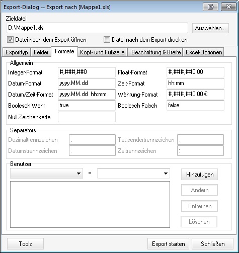

ich habe das Programm DirPrinter und möchte nun eine Dateiliste eines Ordners in Excel erstellen. Nun macht der das auch, allerdings möchte ich dass die Dateien nach demn Änderungsdatum geordnet werden was zur Folge hat dass ich diese im englischen Format vorliegen haben muss. Also habe ich das in der Maske angepasst, soweit ich das verstehe, allerdings habe ich keine Ahnung was ich mit Float und Integer anfangen soll, denn es funktioniert nicht wenn ich das so wie unten vorgebe sondern es wird weiterhin das deutsche Format ausgegeben.
So sieht es jedenfalls aus und in der Hilfedatei habe ich auch nichts dazu gefunden. btw. die englische Version wurde nicht sehr weit entwickelt und läuft bei mir nicht. Hat jemand eine Idee was ich falsch mache?

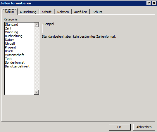

Zellen Formatieren -> Datum
dann um den bereich eine Liste erstellen, bei 2k3 Rechtsklick -> Liste erstellen.

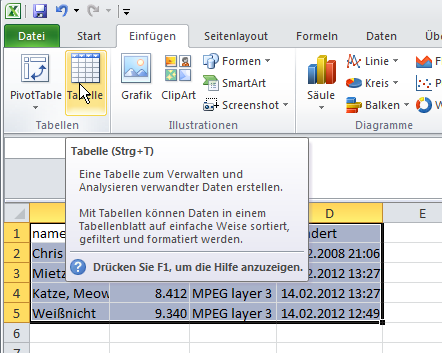

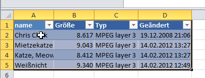

bei 2k7 bzw. 2k10 markieren. -> Einfügen -> Tabelle

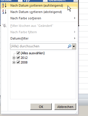

Dann kannst du im Prinzip mit den dropdown Menüs alles sortieren wie du es brauchst.

Ohje ich kapier es nicht....ich habe es so wie du gesagt hast versucht und dann die neue Tabelle mit dem benutzerdefinierten Zellenformat also: JJJJ.MM.TT hh:mm
formatiert, aber egal ob ich es vorher oder nachher mache, es passiert nichts. Wohei weiß Excel denn wie es das aktuelle Datumsformat auslesen soll, oder geht das automatisch? 8|

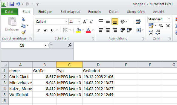

Bilderstrecke....
Freitag, 17. Februar 2012, 17:08
Vielen Dank für deine Mühe, aber das half leider nicht. Bei mir gibts nur "von A-Z sortieren, ich habe alles exakt so gemacht wie du gepostet hast. Abgesehen davon dass ich erwartet habe dass Excel das Datumformat auf engl. ändern kann damit ich wirklich von A-Z sortieren kann, funktioniert das so nicht, also es passiert zwar etwas, aber es wird nur anders durcheinandergebracht, geordnet wird da nichts nach Datum.

Vermutlich hast du ihm nicht genau verklickert, wie das Format ist. was steht denn bei den einzelnen Datumszeilen oben in der Formelleiste?

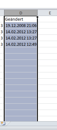

Excel zeigt oft in den Zellen was anderes an, als in der Formelleiste steht. Er scheint das sozusagen als "plain-text" zu sehen. - Da müsste man halt wie ich in den Bildern gezeigt hab das Format über die ganze Spalte ändern.

also Problem ist folgendes:
Die Zellen haben kein Format.
Also auf Datum nach dem Schema DD.MM.YYYY hh:mm umgestellt...
Excel aktualisiert anscheinend nun die Zellen nach Umstellen des Formates nicht.
Daher kann man sie auch nicht richtig sortieren.
So sollte es dann aussehen.
Das Problem ist auch anscheinend im Netz bekannt. In den meisten Fällen wird eine "Zwangsaktualisierung" der Zellen vorgeschlagen. Aufwändig mit F2, dann Enter drücken die Zellen aktualisieren.
Wenns eine lange Tabelle ist, würd' ich sowas ggf. mit Makro für die G15 (sofern vorhanden), oder es gibt auch ein VB Makro für Excel.- (Makros unter Sicherheitsoptionen zulassen...!!!) oder mit Software, die auch Makros abspielen kann....

Ahhhh.....verstanden, vielen Dank! :) Ja ich habe auch so Datum Sortiermakros im www gefunden, aber der Code war leider zu alt oder fehlerhaft und lief bei mir nicht. Habe es gerade nochmal so selber durchgeführt und es funktioniert hervorragend.
