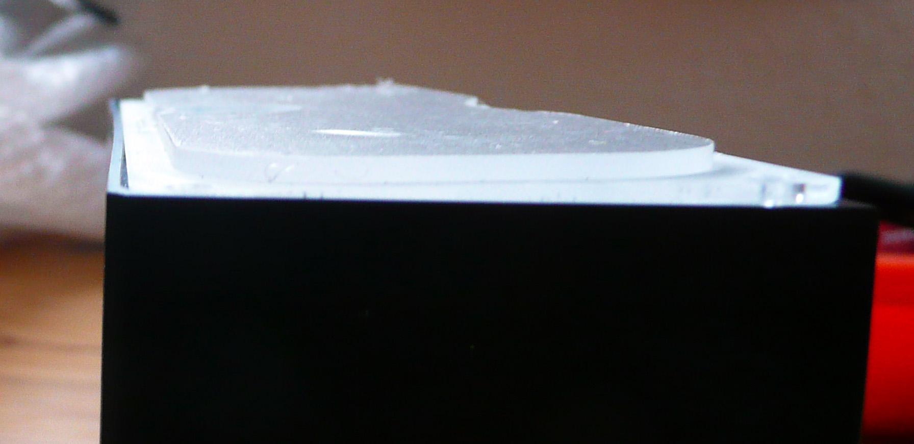

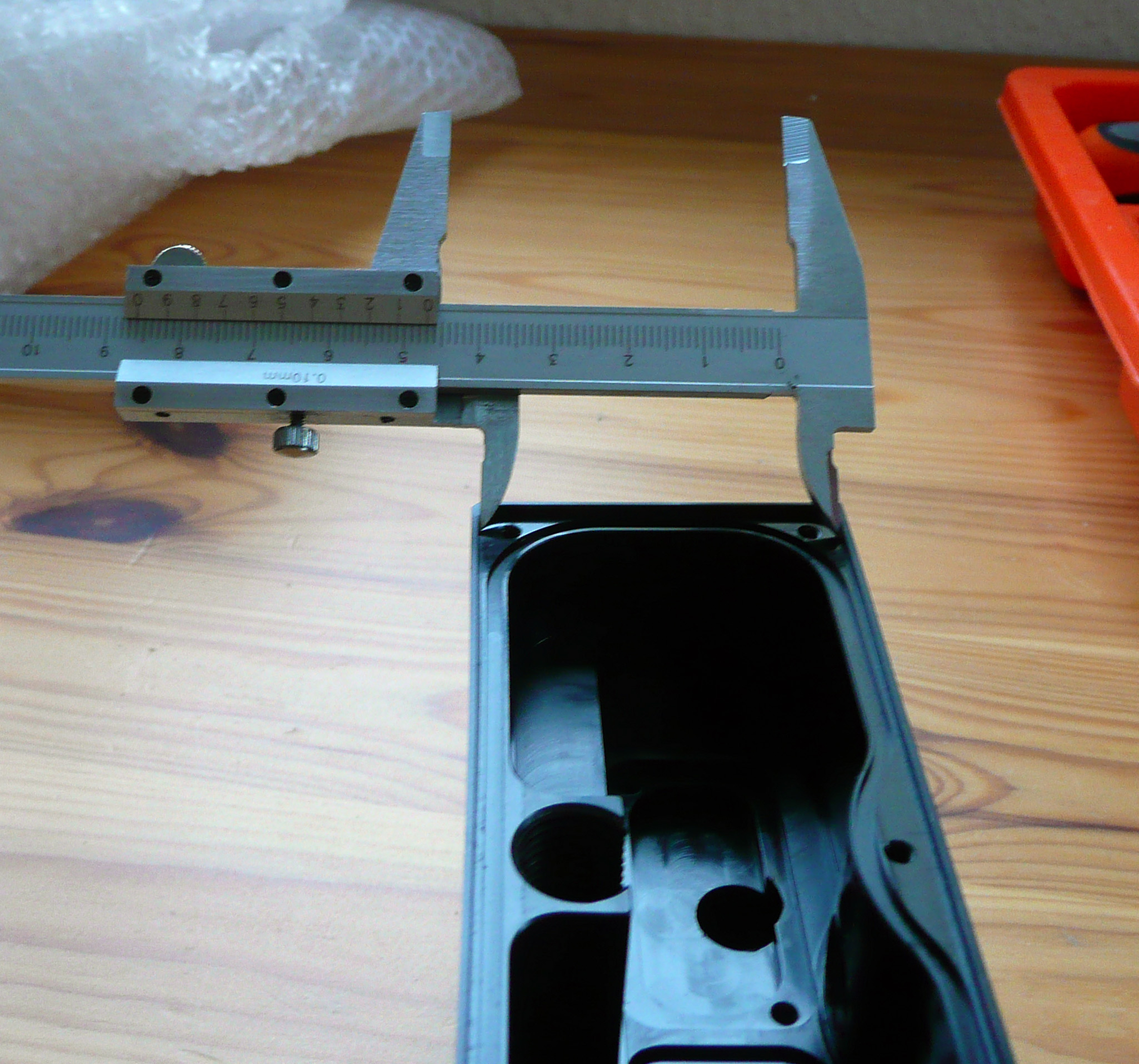

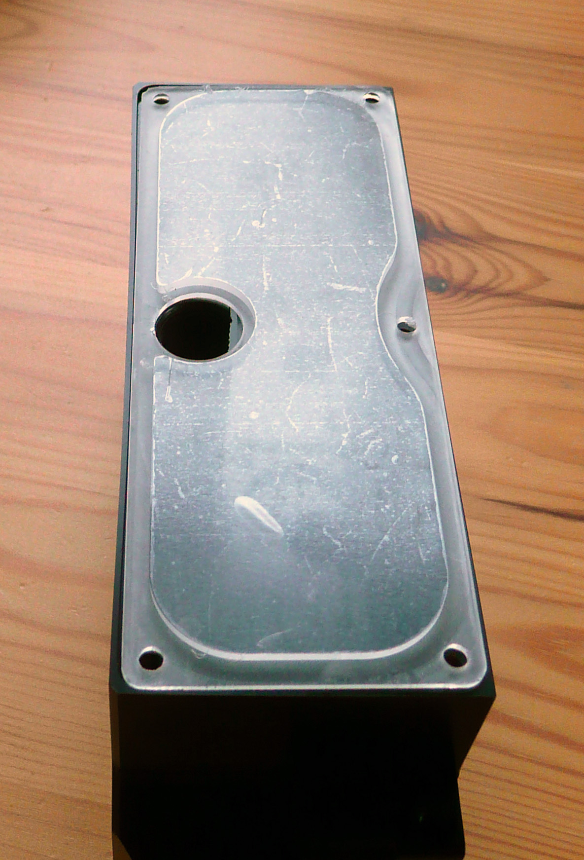

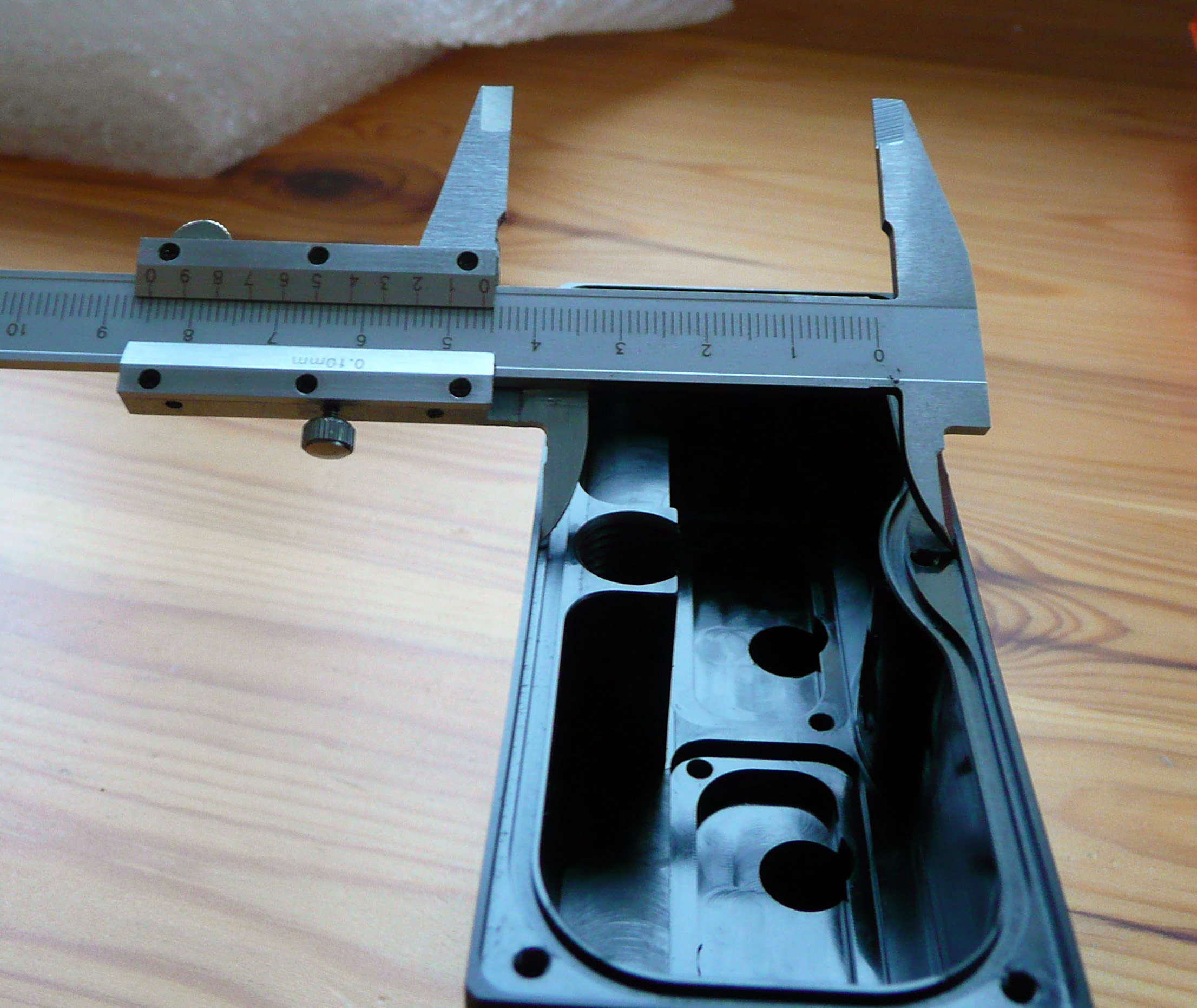

Ich habe hier mal die versprochenen Bilder von meinem Pumpenterminal angehängt. Das hier fotografierte Teil ist das neue Austauschteil, daß ich eigentlich bestellt hatte um mein vermutlich defektes/verzogenes zu ersetzen. Das ist also unbenutzt gewesen.
Es gibt hier 2 Probleme bei dem Pumpenmodul. Das Eine ist eine Verjüngung in der Mitte des Ausgleichsbehälters um ca. 1mm, welche verhindert, daß der Deckel korrekt in die dafür vorgesehene Vertiefung eingelegt werden kann.
In der Mitte hatte ich ca. 4.6mm gemessen, an den beiden äußeren Enden ca. 4.7mm. Der Deckel ist mit knapp 4.7mm damit zu breit um in der Mitte in die Vertiefung zu passen. Es sieht also so aus, als ob der Ausgleichsbehälter oben in der Mitte zusammengedrückt ist. Das Material ist aber wiederum so massiv, daß man das unmöglich wieder 'auseinander biegen' kann, geschweige denn den Deckel da mit Gewalt reinbekommt. Ne Lösung wär eventuell noch den Deckel an den Seiten etwas zu verjüngen...
Ein weiteres Problem besteht noch bei der Planheit der Oberseite des Ausgleichsbehälters. Die Sache ist recht schwer zu messen und ich habe sicher dazu auch nicht das beste Bild hinbekommen, aber vielleicht erkennt man es ja trotzdem. Wenn man auf die Oberseite ein gerades Lineal legt, dann liegt dieses in der Mitte (bei dem Gewinde für die Einfüllschraube) zwar auf, an den beiden Rändern jedoch nicht. Bei Montage des Deckels wird dieser somit vermutlich zu beiden Seiten hin nach unten gebogen, wodurch die Risse, die ja bei mir auch immer nur an der Oberseite des Deckels entstanden sind, vermutlich überhaupt erst entstehen. Um dies am Deckel auszugleichen, müsste dieser ja vorgekrümmt werden, was sicherlich etwas schwieriger zu bewerkstelligen ist?!
