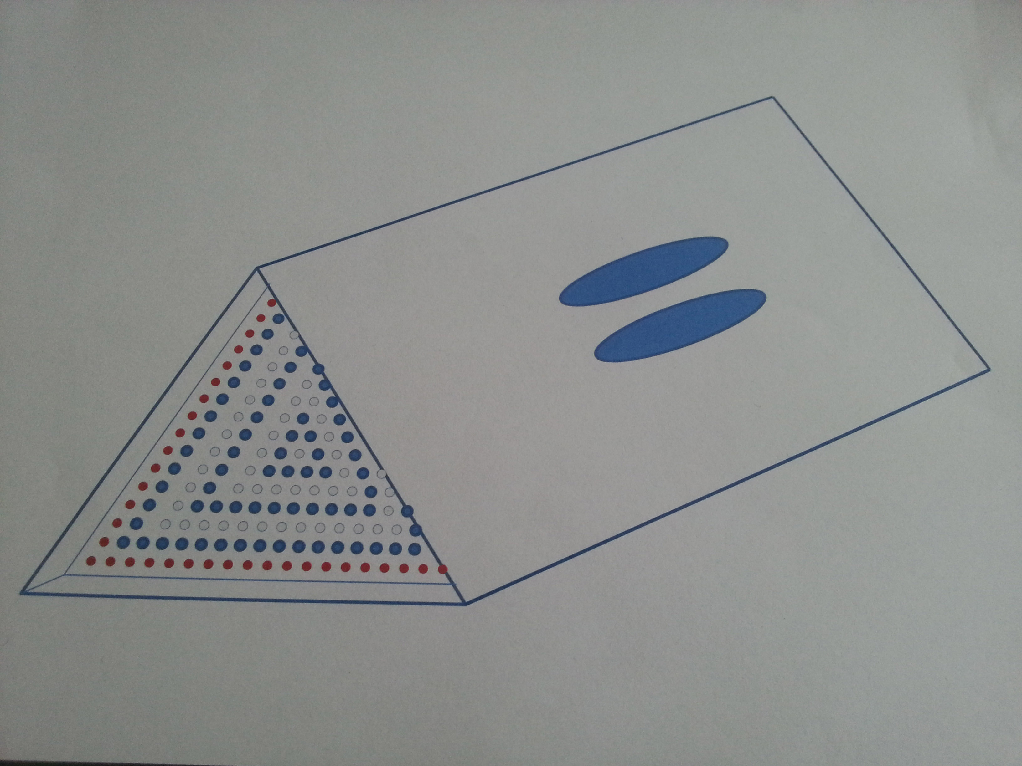

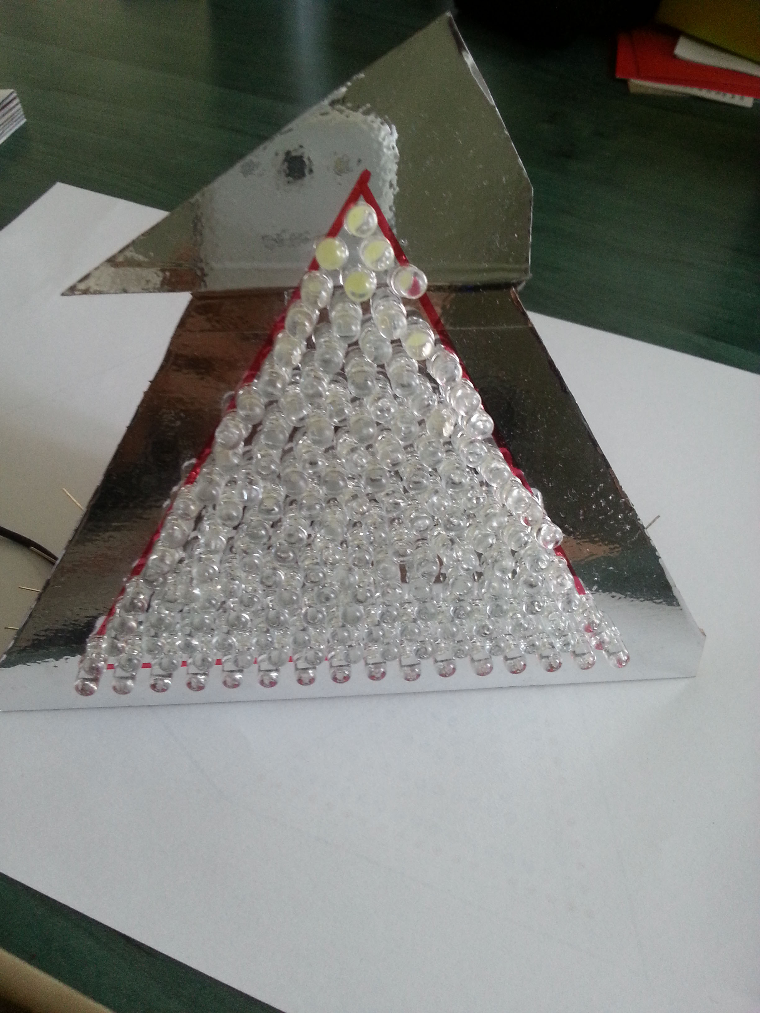

@andreas: Ja ich ärgere mich jetzt auch schon, dass ich keine High-Power LEDs geholt habe, aber jetzt habe ich ja eh die anderen und es soll ja auch ein Blickfang sein mit den vielen LEDs^^
@chuchichaeschtli: Danke ich habe mir mal einen Plan erstellt.
So jetzt lade ich mal noch 2 Bilder hoch wie es werden soll und wie ich die LEDs anordne. ( nicht wundern, die oberen LEDs sind noch lose und nur die unteren angelötet) Sobald ich Zeit finde, werde ich daran weiterarbeiten.
