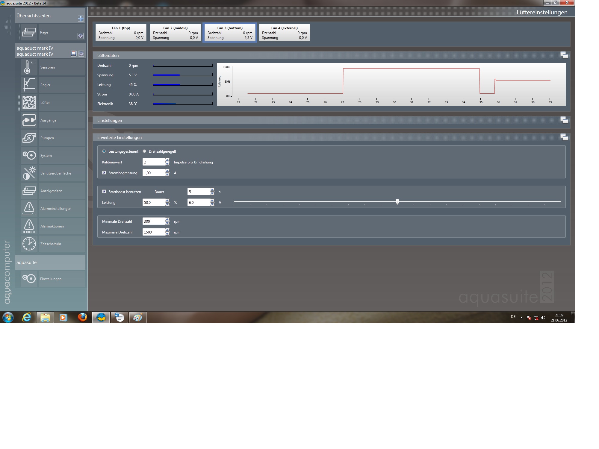

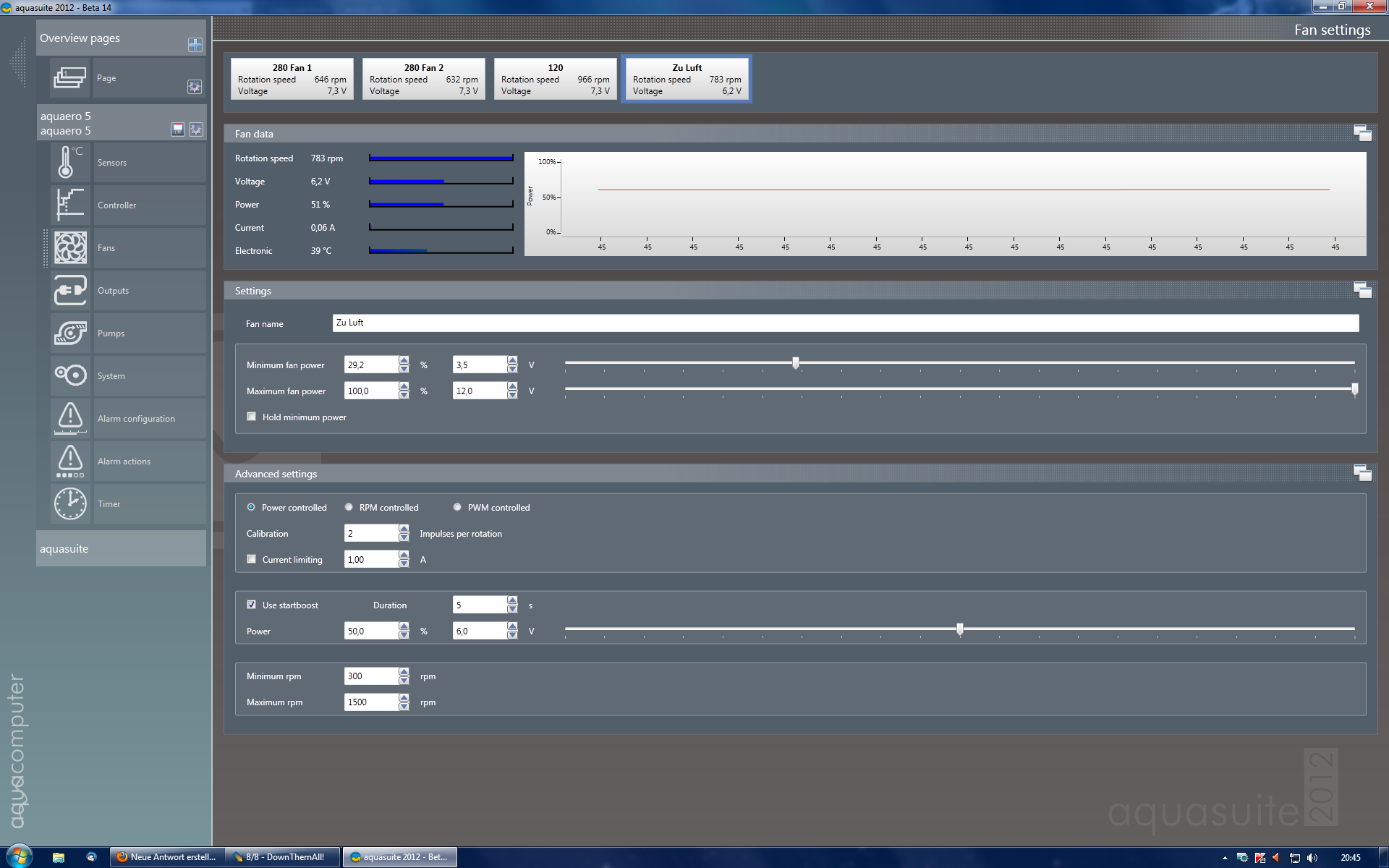

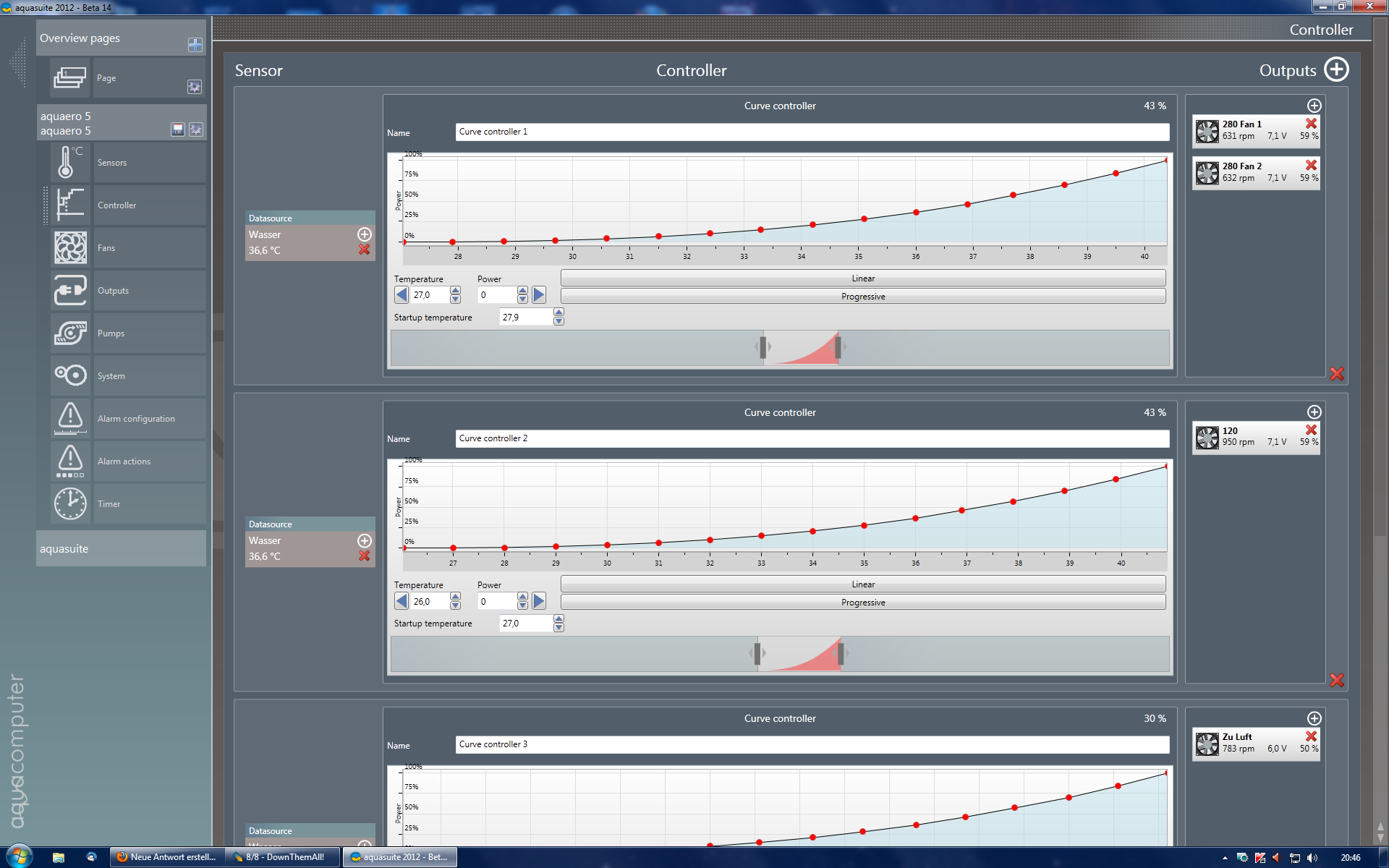

2 Impulse denke ich bei Normalen Lüftern, das ist aber schon komisch wen das verstellt ist. Vielleicht ist bei der Lüftergruppe 3 auch nur was verkonfiguriert. Mach doch mal Scrins von der Lüfterkonnfig. Hier meine zum vergleich.
»EnigmaG« hat folgende Bilder angehängt:

Gschloar223
Donnerstag, 21. Juni 2012, 20:53
Wo kann ich dieses Programm für den PC Runterladen? Ich stell das alles beim Aquaduct selbst ein.
Das mit den Impulsen hab ich vermutlich selbst verstellt :whistling:

Donnerstag, 21. Juni 2012, 20:54
http://aquacomputer.de/software.html

Donnerstag, 21. Juni 2012, 21:59
Klapp mal die Einstellungen auch auf beim Lüfter.
Aber siecht bisher so aus als wären die beiden nicht angeschlossen.

Gschloar223
Donnerstag, 21. Juni 2012, 22:08
Donnerstag, 21. Juni 2012, 22:13
Sehe nichts, damit musst zum Support http://aquacomputer.de/index.php/supportformular.html die können dir auch sagen ob du´s ihnen direkt schicken kannst oder über CK
