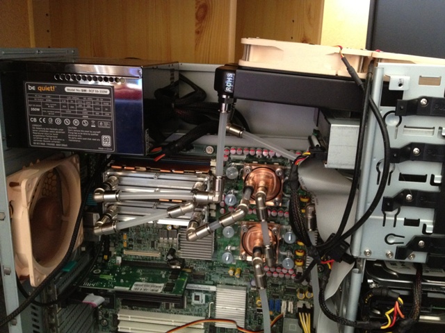

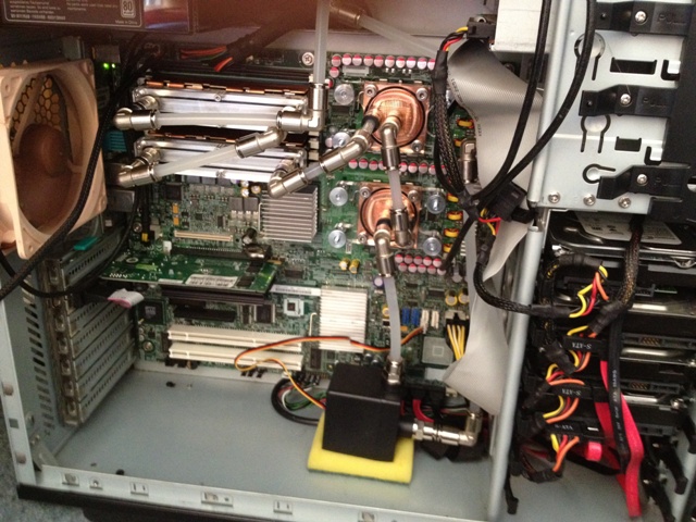

Ich hab auf meinem Board 4x 4GB ECC Ram und da die Teile sch... heiß werden, hab ich sie mit an die WaKü angeschlossen. Nun die Frage, ist es "normal", dass mir Speedfan Temperaturen um die 100°C anzeigt und die Kupferplatten verdammt heiß sind??
Mit nem Infrarot-Thermometer wurde mir eine Oberflächentemp von 82°C angezeigt....... :(
Da ist doch was faul oder??? ?(

Da scheint die Wärmeabgabe an die Wasserkühlung nicht zu funktionieren. Wobei so hohe Temperaturen bei Arbeitsspeicher mich ohnehin etwas wundern.
Mach doch maln Pic von dem ganzen, vielleicht klärt sich dann ja schon was.
soo da sind die Bilder dazu. Wobei jetzt zur "Verbesserung" der Wärmeabgabe auf jeder Seite des RAM-Moduls ein Wärmeleitpad mit drauf ist 0,5mm und 3,5 W/mK als Werte :(

Wenn das der einzige Radi ist, den ich da sehe, sollte der Speicher nicht das einzige Problem sein.
Maexi
Freitag, 22. Juni 2012, 11:39
naaaaaa... der hat doch keine Grafikkarte mit eingebunden... je nach CPUs passt da ein 240er Radiator schon. Natürlich nicht mit arktischen Temperaturen.
Der Speicher sollte jedenfalls nicht so arg heiß werden. Auf den Fotos haben leider keine so super tolle Auflösung... du verwendest zwischen Kupferblech und RamPlex selber aber schon WLP oder?

ich sehe, das der Radi schön eingepackt ist, unten CD oben Lüfter, wo kommt die frische Luft zum kühlen her? Wenn der Rechner offen ist, wozu dann einen Lüfter hinten, oder bläst der frische Luft auf den Ram, dann sollte der nicht so heiß sein. Ich würde den Ramkühler abbauen und es mal mit Luft versuchen.

ja ich habe an jedem RAM zwei Wärmeleitpads zur Übertragung den Hitze :/
@meaxi, der Lüfter bläst Luft ins Gehäuse und die beiden am Radi ziehen die Luft durch den Radi raus, Wassertemperatur heute bei Volllast 31 °C, sollte also nicht das Thema sein. Hab aber heut feststellen müssen, das sich ein RAM verabschiedet hat und möglicherweise deswegen die Temp so hoch ist, da der Chip abgeraucht ist :(

Das sieht mir nicht nach normalem ECC RAM aus, sondern nach FB-DIMMs, kann das sein?
Ich hatte auch mal so ein Dual-Xeon mit LGA771 Sockeln. Das Problem bei FB-DIMMs ist, daß der AMB-Chip in der Mitte des Moduls von der Seite betrachtet höher ist, als die eigentlichen RAM-Chips. Du hast also somit keine plane Auflagefläche für die Kühlplatten. Ein bischen kannst du das ausgleichen mit dickeren Wärmeleitpads, aber optimal wird das nie, solange du nicht speziell angepasste Kühlplatten mit einer Vertiefung für den AMB verwendest. Weiterhin verbraten die AMB-Chips so um die 15 Watt pro Modul (!!!), daher kommt auch die exorbitante Wärmeentwicklung. Das war seinerzeit nen riesen Problem bei den Serverboards, insbesondere denen mit vielen RAM-Modulen...
Ich würde bei diesen Modulen die Wasserkühlung komplett weglassen, solange du nicht speziell angepasste Kühler verwendest, und stattdessen auf Lüftkühlung setzen, das ist bei RAM meist eh die bessere Wahl. Mir ist die Wärmeleitung bei dieser Art von RAM-Kühlung eh nicht ganz klar... spielt bei den meisten RAM-Modulen wahrscheinlich aber auch keine Rolle, da die eh nur wenig Eigenwärme entwickeln, außer bei FB-DIMMs natürlich... :D

Ja es sind FB-DIMM, da ich sonst nen paar Performace-Probleme bekomme. Hatte mal mit einfachen ECC-RAM versucht, aber die Durchsätze waren gruselig.
Bei den jetzigen DIMM hab ich auf der "Nur Speicher Seite" je ein WL-Pad mit 3,5 W und Stärke 1,5mm angebracht und auf der Controller-Seite an den Speichern je 1,5mm und auf den Chip ein kleines WL-Pad mit 0,5mm Stärke umd den besagten Höhenunterschied auszugleichen. aber ich befürchte das die Wärmeleitfähigkeit am Chip einfach zu gering ist und ich eventuell auf Paste mit nem höheren Wert gehen muss um die Temperaturen zu senken. Aktuell hab ich nur die unteren beiden Plätze belegt, da sich ein RAM verabschiedet hat :(
Nun zeigt mir das Board keine Hitzeprobleme mehr an. Ich war auch am überlegen, ob ich die Originalleitbleche drauf lasse und dann erst den Ramplex drauf setze, da der Höhenunterschied da nicht mehr so derb ist.
Ein Versuch die Kupferbleche mit der Ausformung zu biegen, ging zwar ziemlich gut, hat auch gepasst und die Temperaturen ließen sich gut lesen, aber da mir dann die Spannvorrichtung noch zerbröselt ist, konnte ich die weiteren nicht mehr fertig machen :/
