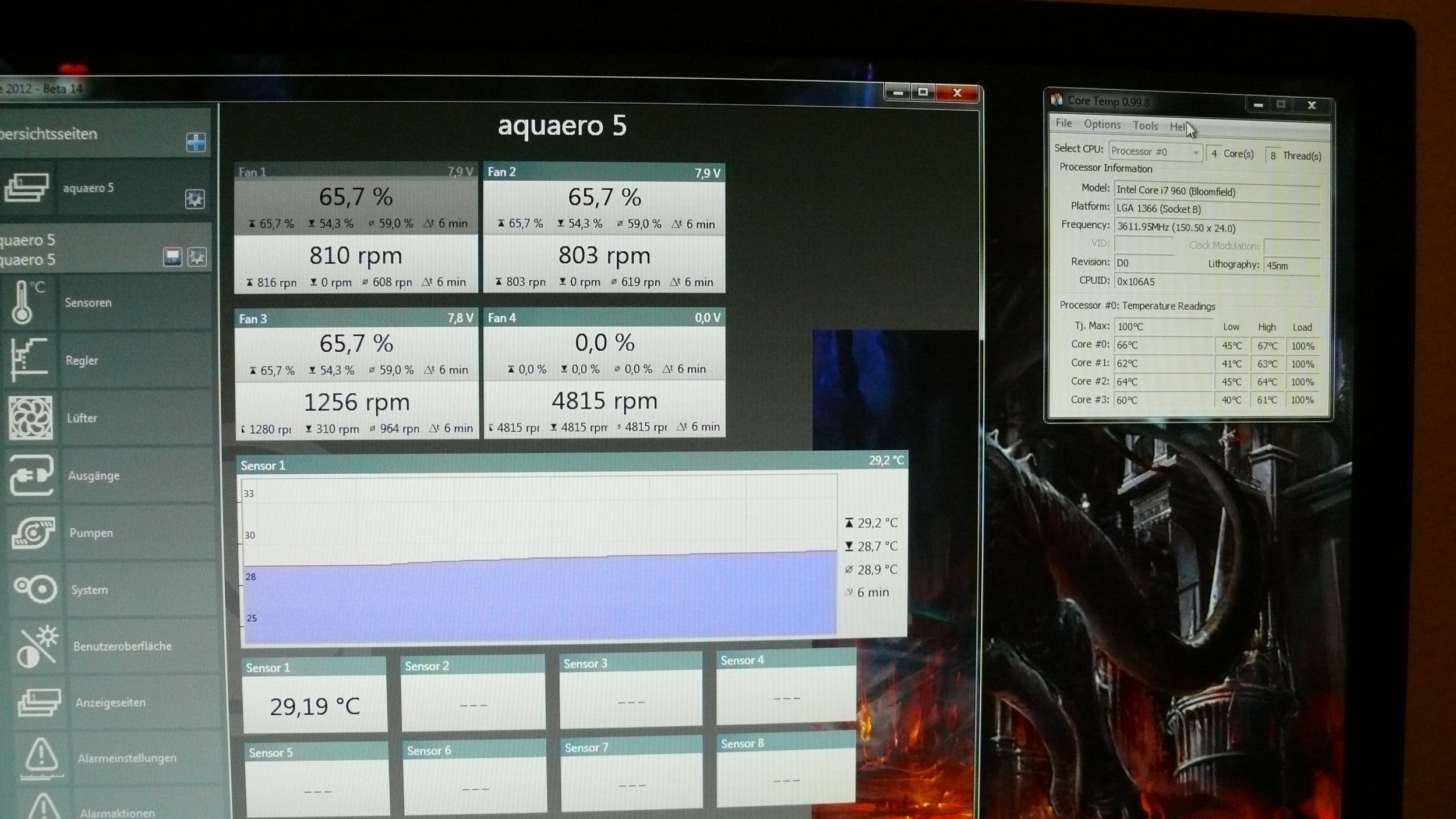

anbei ein screenshot unter vollast 10 min mit everest Systemstabilitästtest
»sikutux« hat folgendes Bild angehängt:

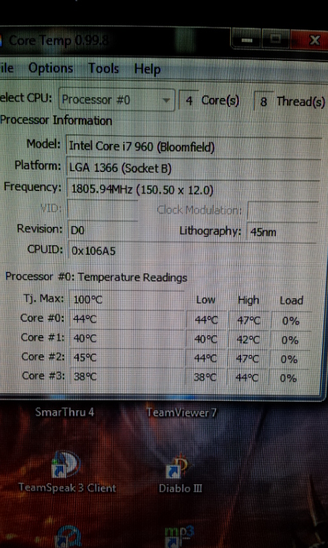

also ich finde das es nicht so schlecht ist
aber eventuel unterlief mir bei bau ein fehler den ich bis jetz nicht bemerkt habe
CPu kühler innovatek i7 "Noch"
Cipsatzkühler FusiosnBlock MIBS Computer
Eventuel falsche anschlussrichtung des MoRA Oben rein unten raus übe ein filter zurück in den AGB :(
Im Leerlauf themps siehe bild

Du bekommst auf jeden Fall bessere Temperaturen mit dem Kyros Kühler. Es gibt keinen besseren Kühler. Wenn es Dir auf das letzte *C ankommt, dann nimm den mit dem Silberboden, aber der ist teurer.
Du solltest auf jeden Fall den Temperaturunterschied zwischen Wasser und Raumtemperatur im Auge behalten. Der sollte mit Deinem Radiator nicht so hoch sein. Wenn Du auch hier das Optimum haben willst, dann hole Dir ein Gigant mit Kupferlamellen, aber Dein Radiator reicht natürlich aus und hat noch Spielraum nach oben. Beim Mora gibt es kein In/Out. Was mir aufgefallen ist, daß Du im Leerlauf nicht die 3,6 Ghz hast und wahrscheinlich den Vcore auf Auto hast oder zumindest die Turbo Funktion aktiviert hast, wobei das Mainboard selbst bei Last den Takt anhebt. Das solltest du vielleicht im Bios fest einstellen, falls du mal mehr als 3,6 Ghz willst. Der Forumbesucher Maexi hat wahrscheinlich eine andere Generation, also Sandy oder Ivy Bridge. Diese CPU`s sind auf jeden Fall kühler . Was mir auffällt ist, daß seine CPU nicht richtig angegeben wird bei Core Temp. Deine CPU benötigt auf jeden Fall mehr Vcore mit Hyperthreading (8 Threads bei 4 Kerne), falls Du also weniger Temperatur willst, dann evtl. abschalten. Ich würde es aber aktiviert lassen.

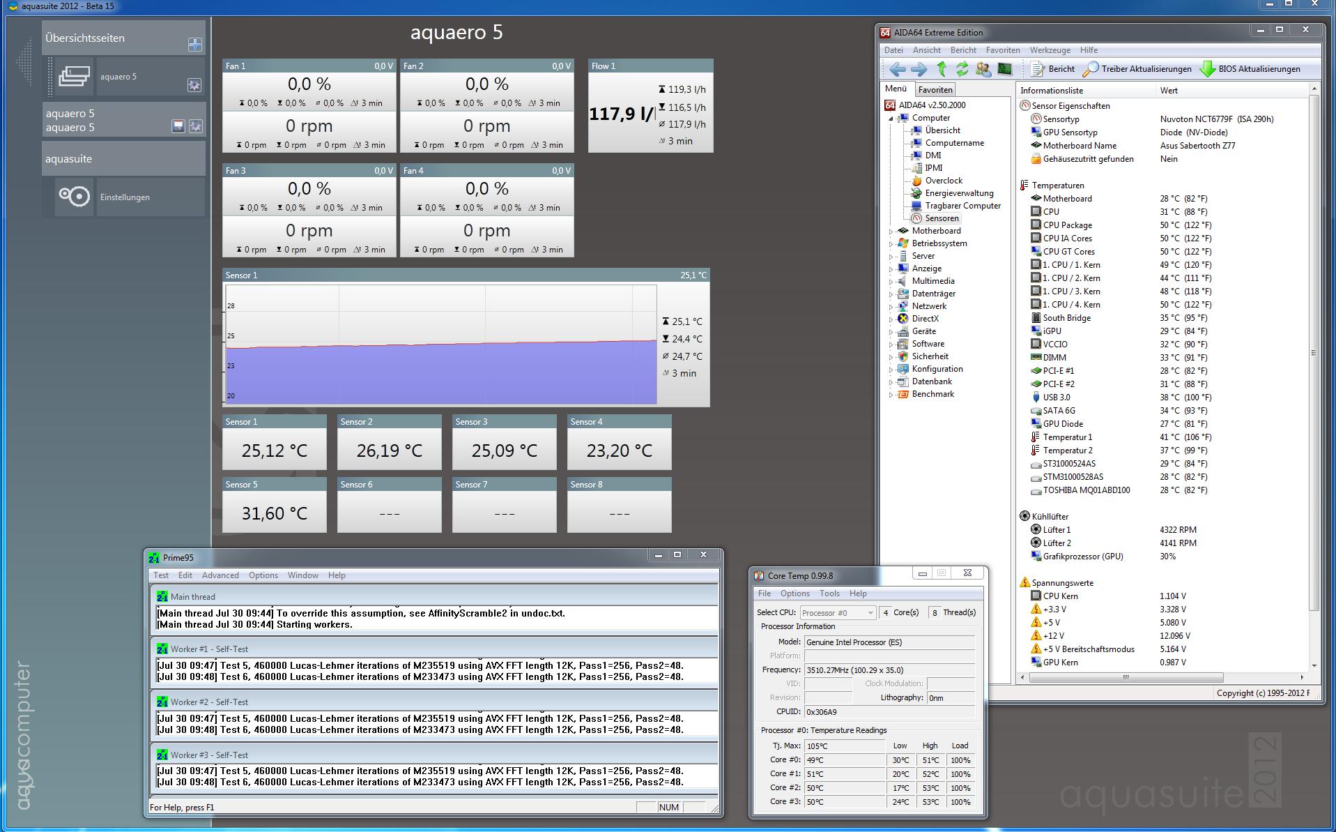

sikutux
Montag, 30. Juli 2012, 20:58
also mein neuer ivy bridge ist im verhältnis zum meiem alten Boomfield bedeuten kühler im idel, mag wohl auch daran liegen das der ivy nicht übertaktet ist, mein Bloomfield aber um 21 % Übertaktet läuft und dafür finde ich das ca 45° im idel noch harmlos sind. Habe voher mal versucht das ding mit ne H70 von cosair zu kühlen.. :thumbup: das Experiment hat nicht wirklich lage gedauer nach nur 5 min COD4 wars meiner cpu zu heis ... 85° um genau zusein ...
werde beim nächsten Setup wechsel (Gigant und Co ) mein ivy bridge Board P8z77V delux einbauenb und dann dürfte es mit den Thems sich erledigt haben.Wann mag wohl der Gigant Kommen??? Es hat mal jemand was von ende des MONATS gesagt :whistling: wer mag das nur gewesen sein .....
