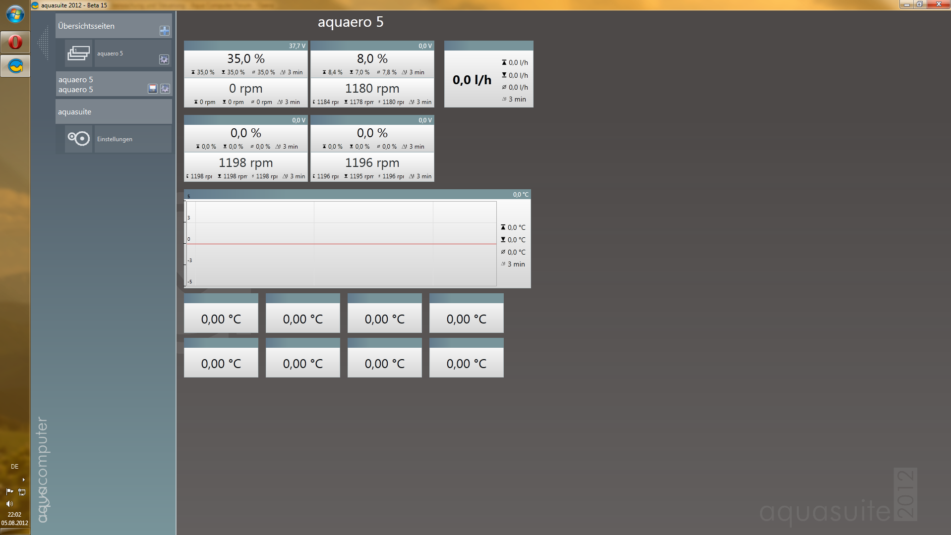

ich habe mir einen Aquaero 5 LT gekauft und möchte diesen nun verwenden. Ich habe die Beta 15 der Aquasuite 2012 installiert. An den Aquaero habe ich angeschlossen:
-Strom
-Laing DCC1 an Lüfter 1
-USB
-3 Temperatursensoren (Kanäle 1-3)
-Multiswitch USB (LOW-Speed Aquabus) Der Multiswitch ist nicht zusätzlich mit USB verbunden
Die Software habe ich vor dem Anschluss installiert
Nach dem Einschalten passiert nun folgendes:
-Laing läuft
-LED neben dem Aquabus-Anschluss flackert wild
-LED Kanal 1 am Multiswitch blitzt unregelmäßig auf
-Relais von Multiswitch schaltet unregelmäßig hin und her (etwa Sekundentakt)
-Gerätetreiber wurden von Windows einwandfrei installiert (Keine Ausrufezeichen im Gerätemanager)
-Aquasuite 2012 zeigt folgendes Bild: (siehe Anhang)
-Unrealistische Spannung Kanal 1
-RPM Kanal 1 null, aber dafür bei den unbelegten Kanälen Werte
-Alle Temp-Sensoren 0°C
Abstecken des Multiswitch sowie der Temp-Sensoren hat keine Verbesserung gebracht.
Nachtrag:
Habe das Aquaero 5 jetzt mal mit 4 Lüftern getestet:
-Spannungsanzeige scheint mit der Leistung/dem Strom/den RPM zu korrelieren
-Prozent- und RPM-Anzeigen zeigen irgendwelche festen Werte an
-Wo kann man in der Aquasuite einen Sollwert einstellen?
-Soll ich die Firmware von 1024 auf 1025 aktualisieren? Könnten dabei weitere Fehler auftreten, oder ist das sicher? Mir scheint nämlich, dass irgendwie die falschen Werte als Ein-Ausgabewerte genommen würden, als ob irgendwas in der Firmware schief läuft. Kann da ein Update Abhilfe schaffen?
-Mir ist aufgefallen, dass an einem Bauteil auf der Platine noch ein Siegel mit der Aufschrift: "Remove seal after washing" klebt. Soll ich das abreißen?
-Übrigens: Die ganzen Reiter in der Aquasuite wie Regler, Sensoren, Leistungsausgänge,... erscheinen NICHT. Bei Aquaero 5 steht da nur System.
»giga light storm« hat folgendes Bild angehängt:
Dieser Beitrag wurde bereits 3 mal editiert, zuletzt von »giga light storm« (19. August 2012, 16:26)
