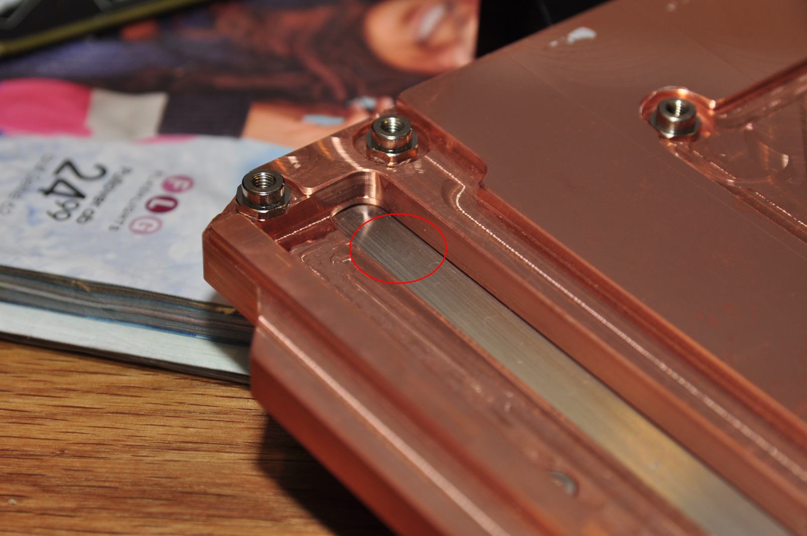

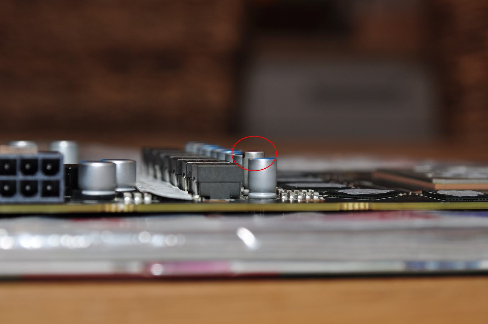

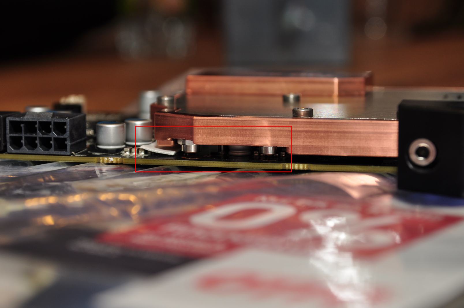

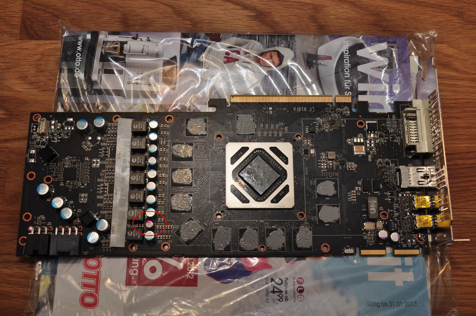

Hallo Aquacomputer,
ich habe das Problem, dass dieser Kühler Aquagratix hd7970 nicht auf meine VTX3D HD7970 passt. Es scheint so,als sei ein Kondesnator zu hoch. Dadurch bekommt der Kühler keinen richtigen Kontakt zum PCB. Somit ist die Kühlung von RAM und Spannungswandler nicht gegeben. Mache ich irgendwas bei der Montage falsch, oder liegt hier ein anderer Fehler vor?
»Heipa« hat folgende Bilder angehängt:

Wie unterscheiden sich die Werte vom " hohen Kondensator " zu den Nachbarn?
Evtl. ein kleineres Bauteil mit gleichen Werten besorgen und austauschen.
Achtung " feine Lötarbeit " erforderlich !! ;)

Moin, ich werde mit Sicherheit nicht an einer 1 Woche alten Karte rum löten. Außerdem gibt es genau diese Karte mit diesem kühler vormontiert zu kaufen. caseking

du könntest alternativ auch noch an der stelle ein loch in den deckel des kühlers machen, der wird ja dadurch nicht undicht

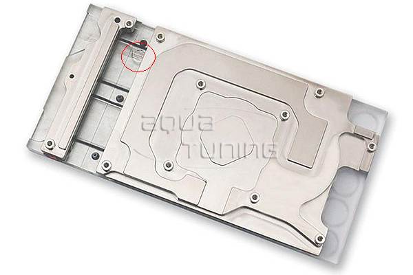

Das wäre eine Möglichkeit, aber ehrlich gesagt, der Kühler ist nagelneu. Da habe ich eigentlich keine Lust wegen sowas die Garantie zu verlieren. Komisch ist auch, wenn man sich Produkte der "Konkurenz" anschaut, genau in diesem Bereich ein Loch bzw Vertiefung ist, und somit Platz für diesen Kondensator.

Auf dem Montagevideo von AC siecht die Karte auch so aus wie dein mit den höheren Kondensator, sicher das es der ist und du nicht die Schrauben hinten schon zu fest angezogen hattest? Mal ne E-Mai an den Support vielerlei würde die Aussparung ja vergessen, ansonsten zurückgeben und zur Konkurrenz wechsle.

Ich erhoffe ja hier nen Statement von jemandem offiziellen. Schrauben waren noch keine Angezogen.
Gruß Heipa
wurde nur so verkauft, solange das Layout dem Referenzlayout entsprochen hat. Und das ist leider nicht mehr der Fall. VTX3D ist kein Referenzlayout mehr.
