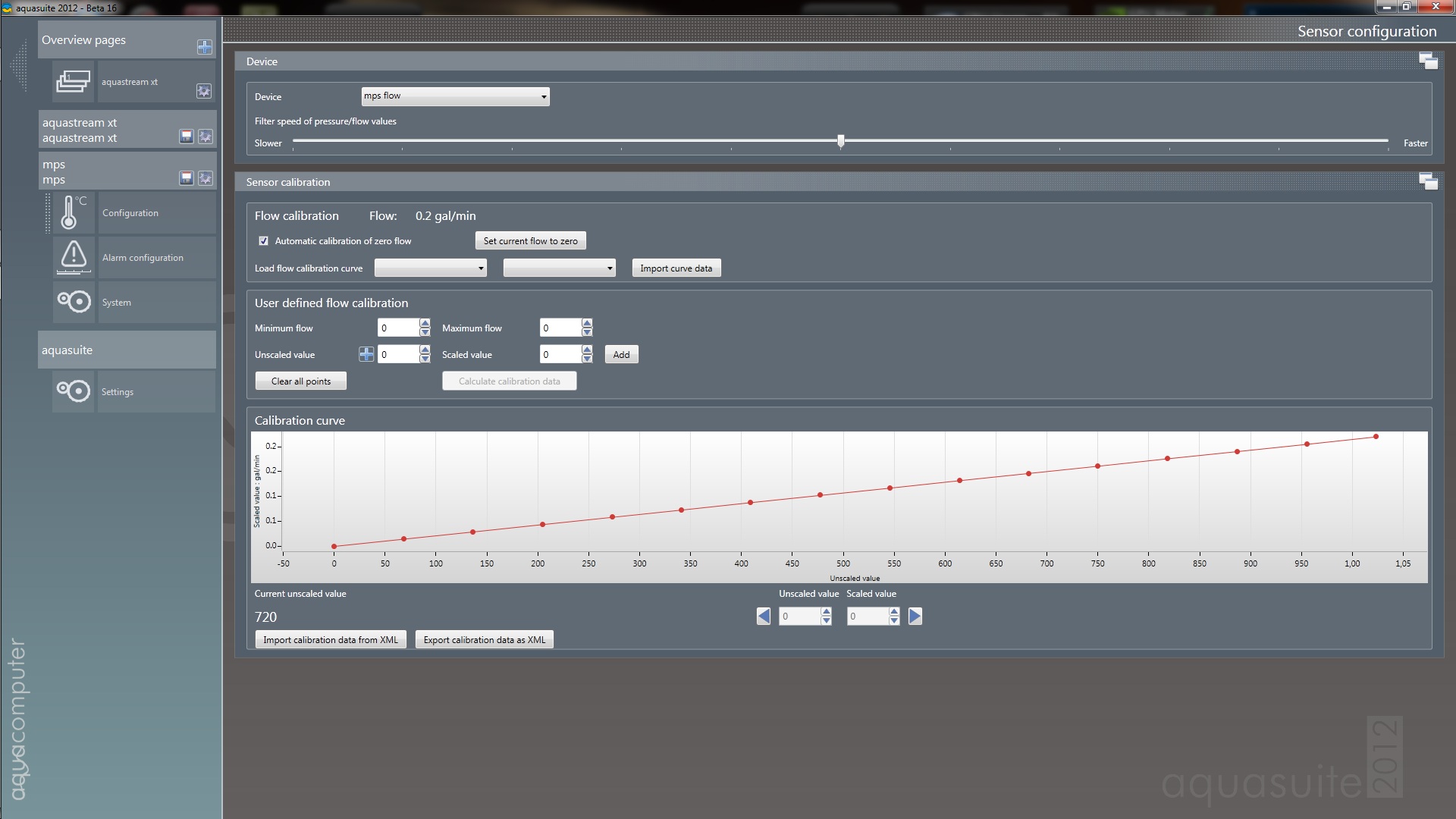

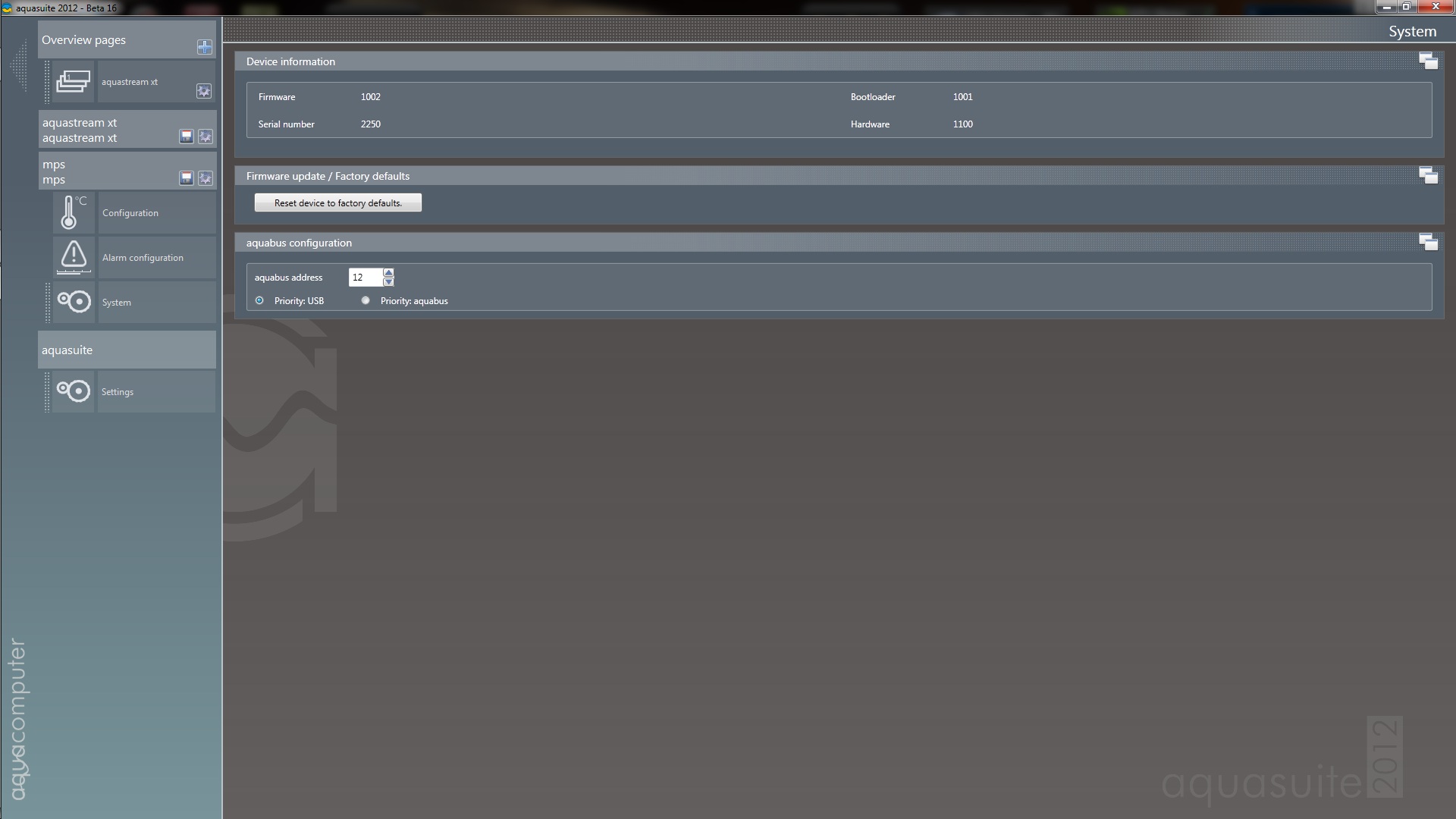

If the USB connected it should be in aquasuite 2012 under MPS
Dieser Beitrag wurde bereits 1 mal editiert, zuletzt von »EnigmaG« (10. Oktober 2012, 16:32)
pegleg
Mittwoch, 10. Oktober 2012, 16:41
yes it is there but i dont get no reading like on that chart well the top chart

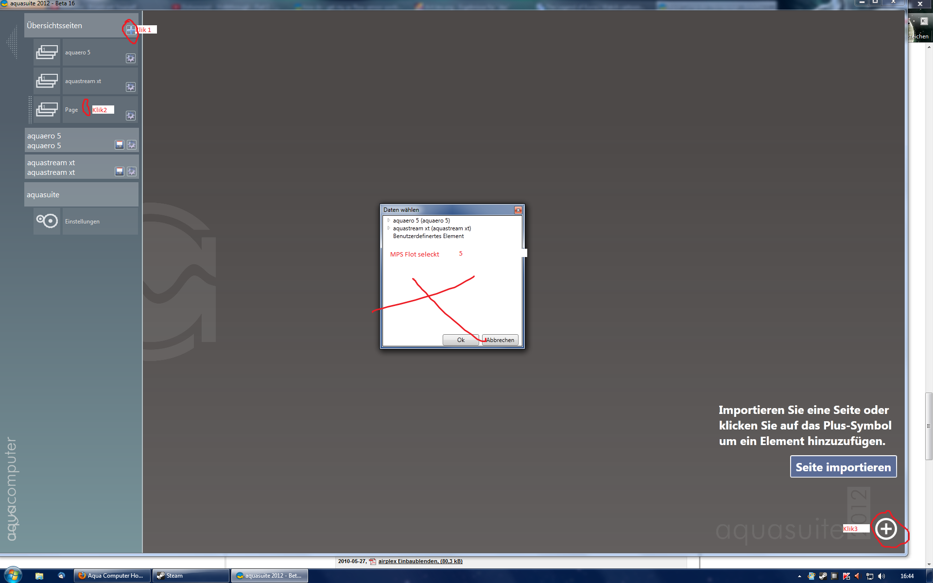

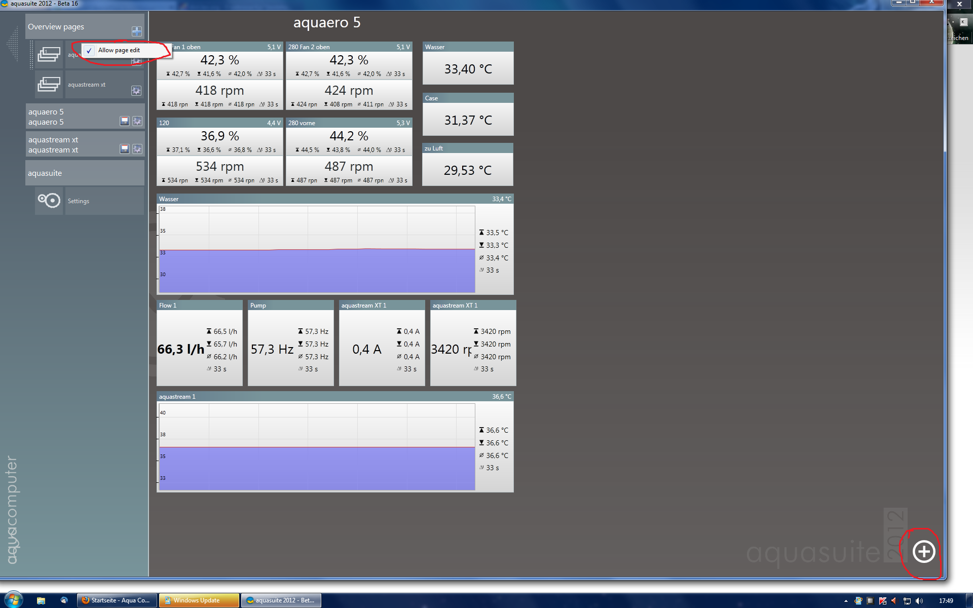

Mittwoch, 10. Oktober 2012, 17:51
looking good
make a new overview page with the flot oder adding it to the existing (Bild)
quod vide: 10. Overview pages aquasuite 2012 in the manual

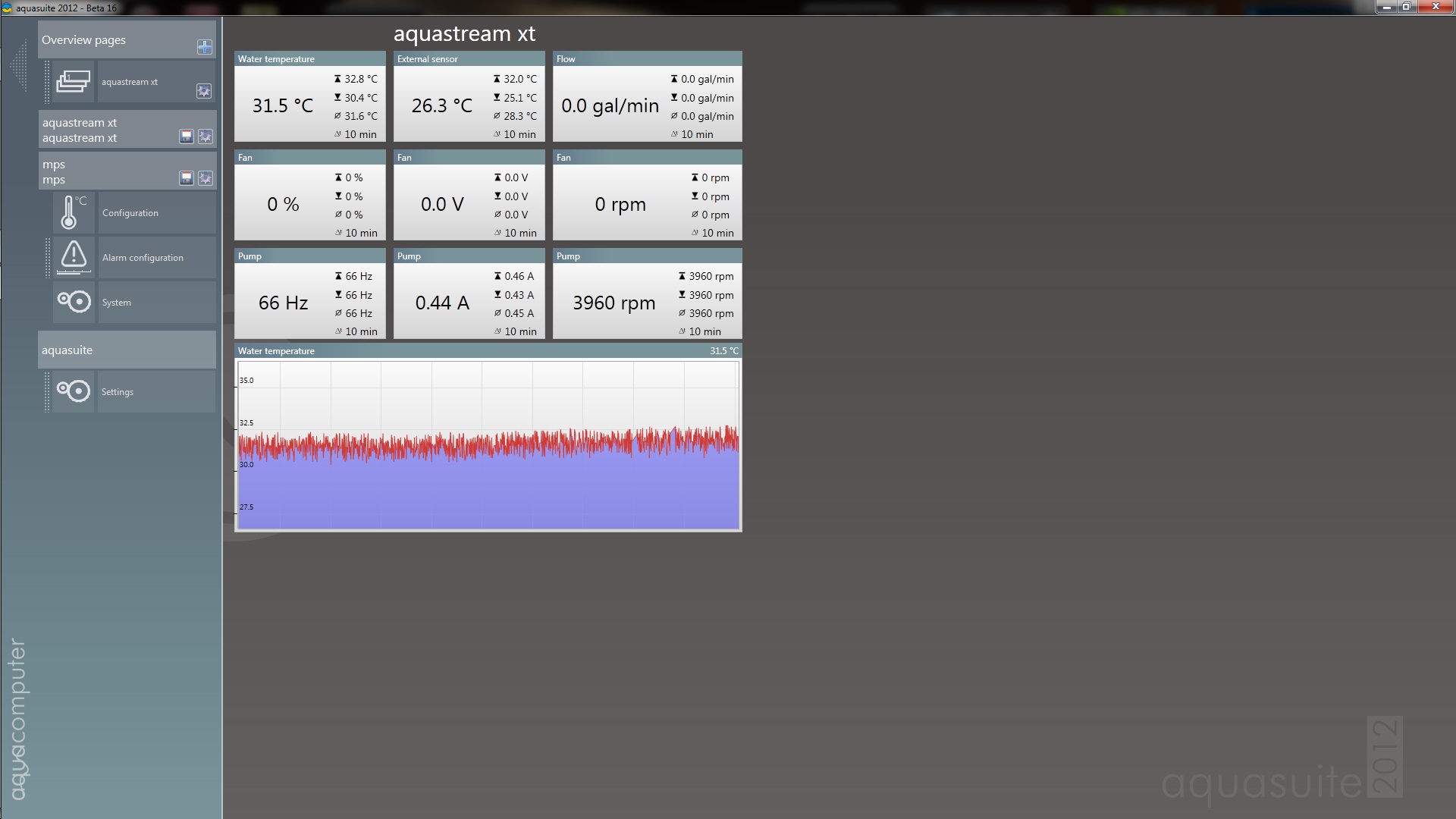

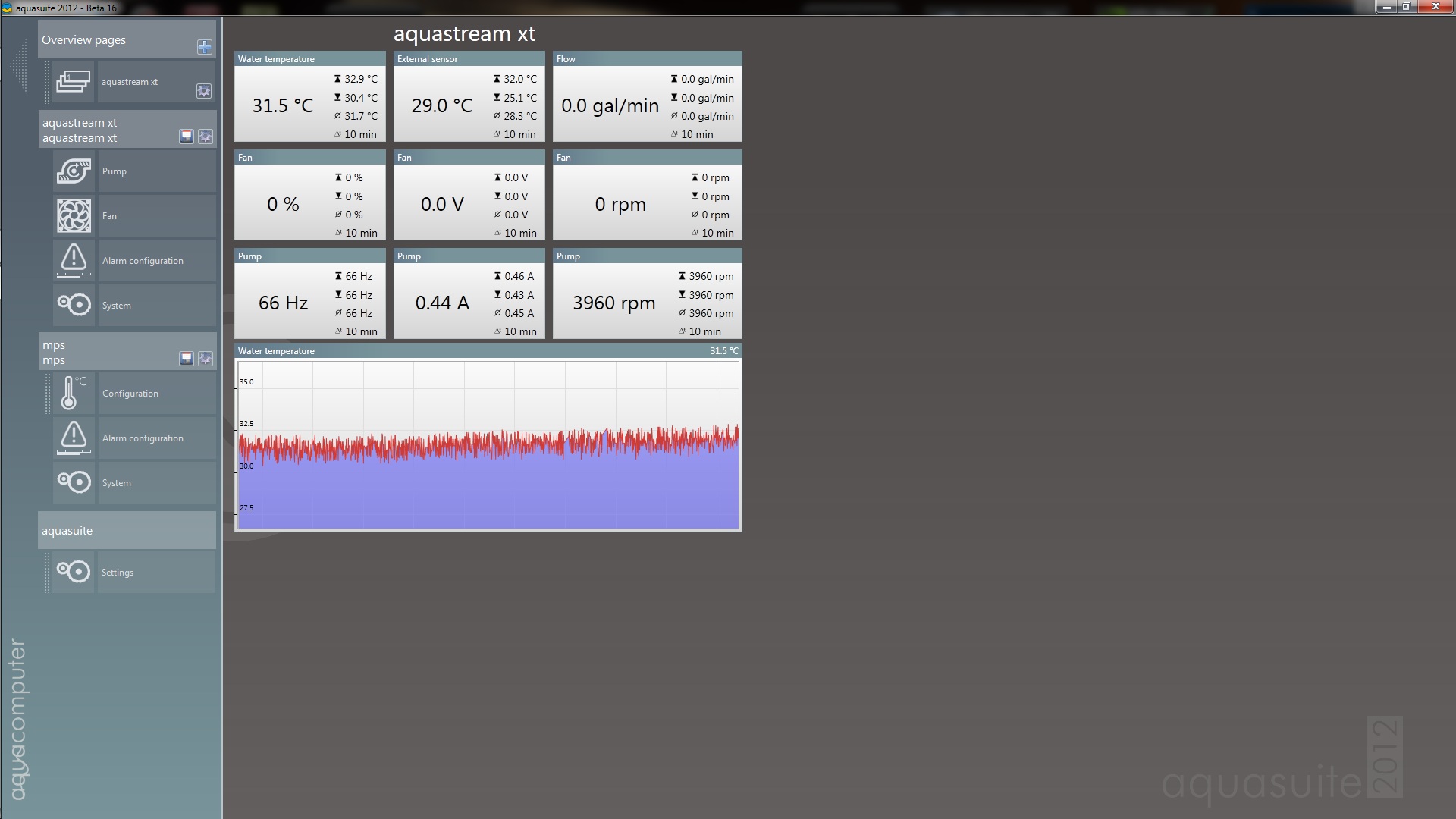

here is the overview page tell me if it dont look good enigmag or any buddy else.
Mittwoch, 10. Oktober 2012, 19:27
i do´t think 2gal/min is OK
it should between 0,1-0,6gal/min with theaquastream xt
