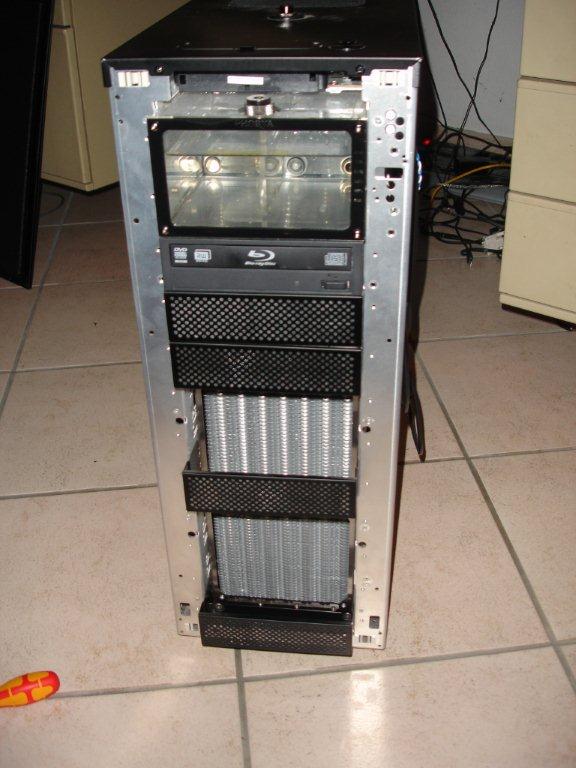

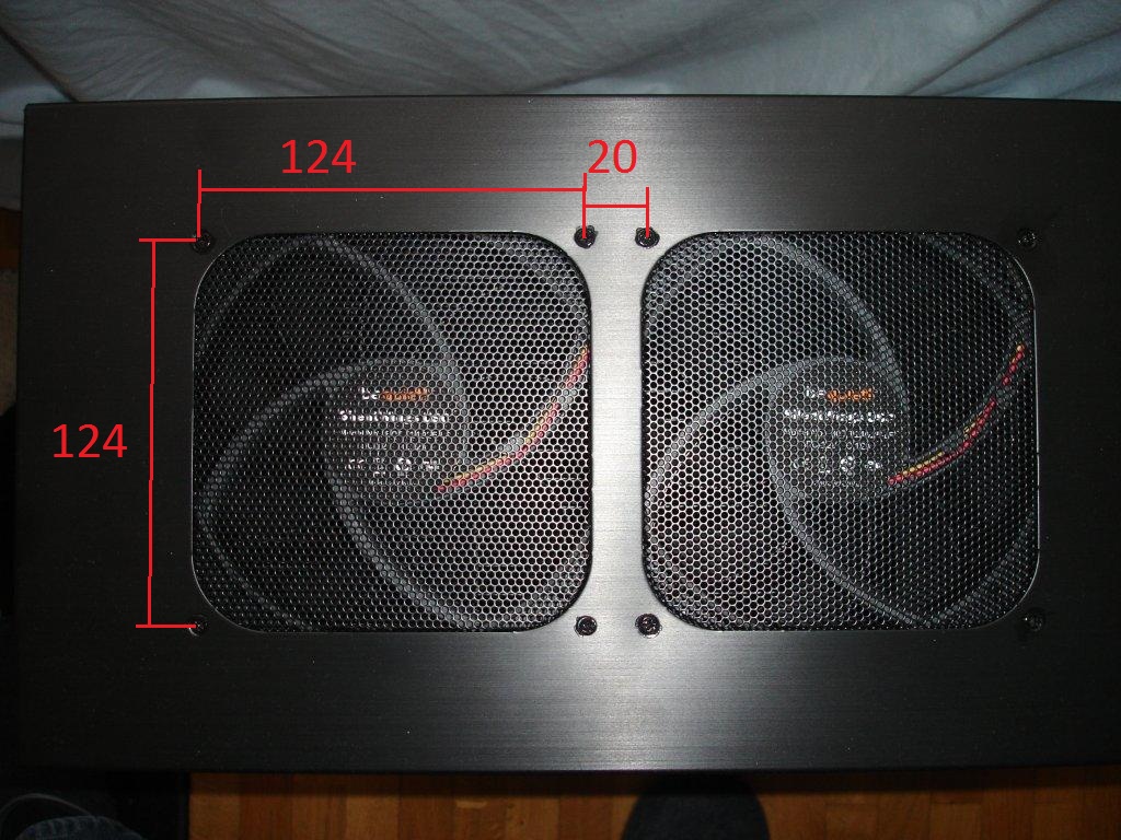

Oben könnte auch ein 240er reingehen ohne was zu mache, musst halt schauen wievielt Platz zum MB is. Hab das bei meien Lian-Li-PC-A70FB mit eine 280 gemacht, außerdem noch einen 120er hinten wie Bleami vorschlägt.
In der Front musst schauen, wen man den HD-Käfig abbauen kann(siecht nach Nieten aus[dürften aber leicht aus zu bohren sein]) und ob genug Platz für die Anschlüsse eines 420er ist. (hab selber eien 280er in den 5 1/4´ Schächten.)

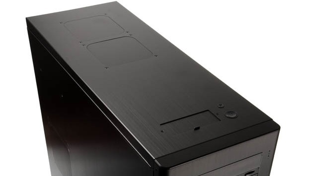

also das Gehäuse ist jetzt da und siehe da es gibt von Werk ab die möglichkeit oben den Radi einzubauen...
Die haben oben 2 Öffnungen die man einfach wegschrauben kann und dann den radi mit Lüftern einfach hinschrauben kann^^
Lüftergitter mit einsetzen die auch dabei sind und fertig!!
Ist das prob schonma gelöst...
