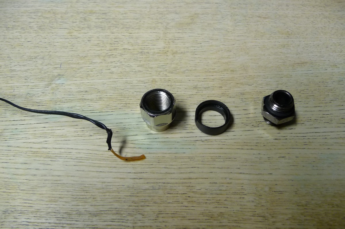

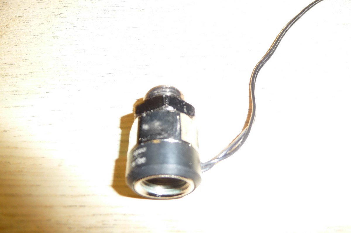

am besten für die dauernde Wasserüberprüfung sind inline Sensoren, hier mal einer mit zwei Innengewinde ich brauche einen Adapter dazu, um den z.B. an eine Pumpe anzuschließen in diesem Fall Wasser- eingang. Man kann diese Sensoren überall im Kreislauf einsetzen, wo man 1/4 Zoll-Gewinde hat. Wenn man das Teil zerlegt, sieht es mit Adapter so aus . Ist also ein ganz normaler Sensor, der dem AE5 bei liegt . Wenn ich diesen Sensor außen an einem Schlauch befestige und den mit Iso-Band fixiere, sollte der Sensor ähnliche Werte liefern. Weiß aber nicht, ob da nicht die Optik zu kurz kommt.
PS. die Sensoren haben keinen direkten Kontakt zum Wasser, muss auch nicht sein. Ist ja nur ein Hilfsmittel und das braucht nicht auf ein Grad genau sein, obwohl es das ist. Getestet mit Digital und Infrarot Thermometer.

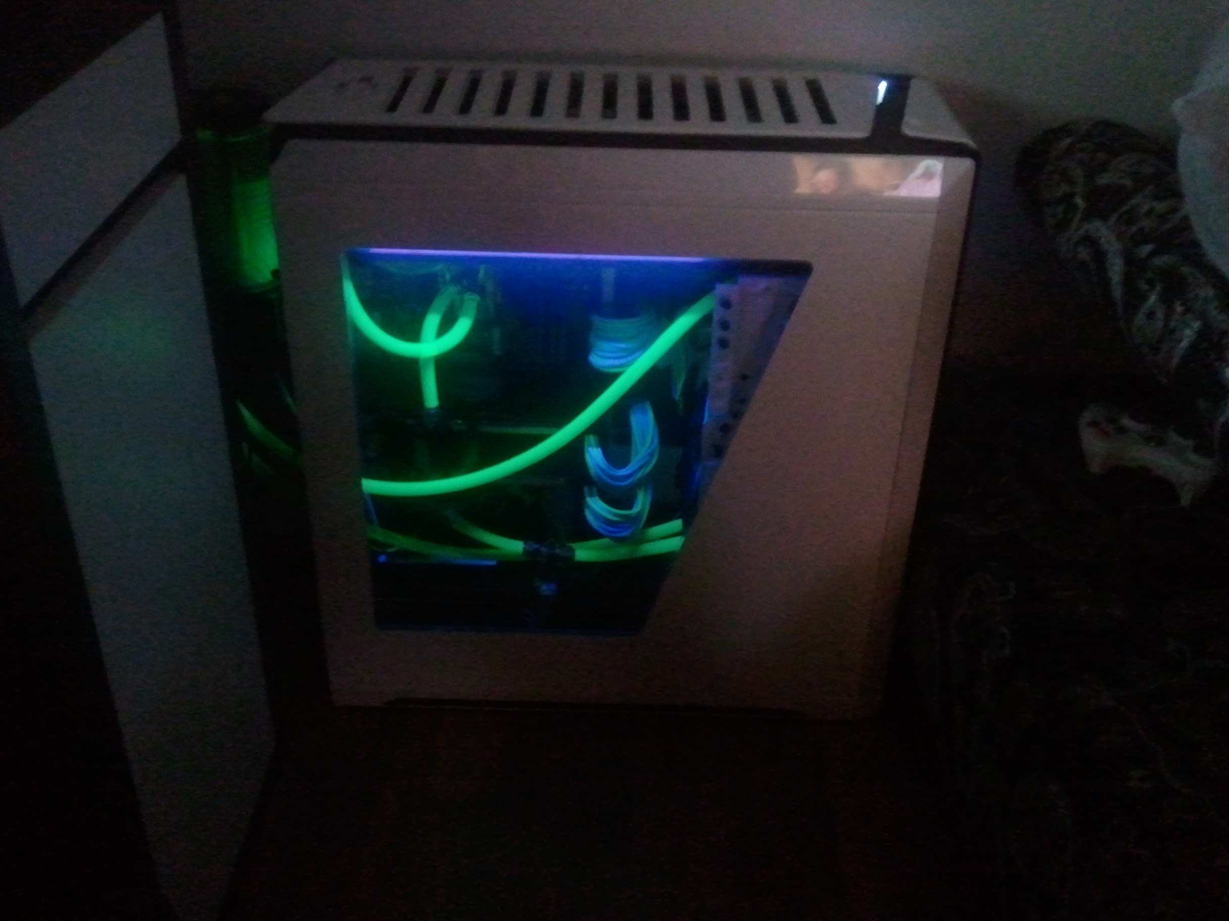

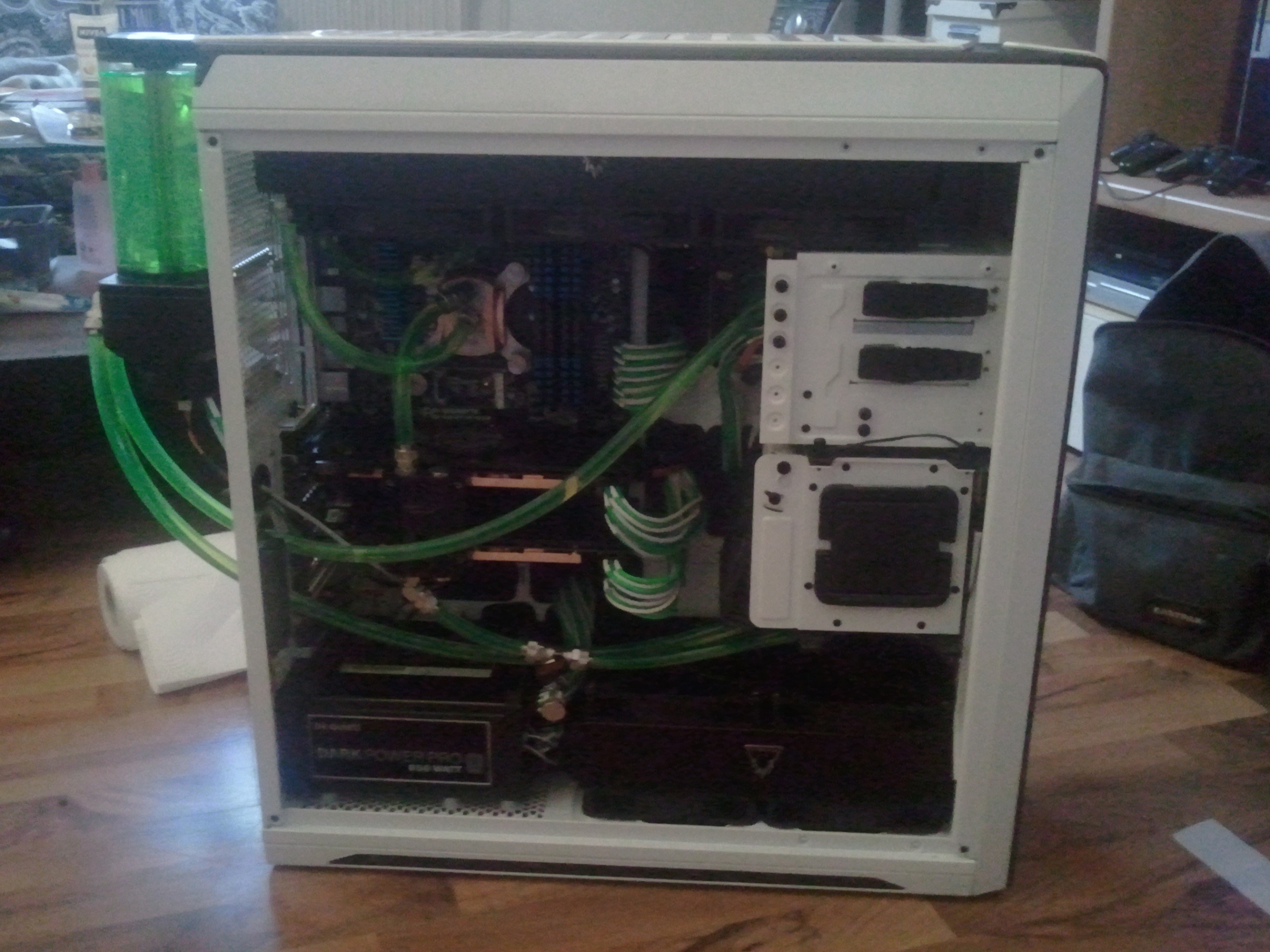

Fertiger einbau
Samstag, 22. Dezember 2012, 17:22
Hallo ich möchte mich erstmal bedanke für eure hilfreichen Tips.

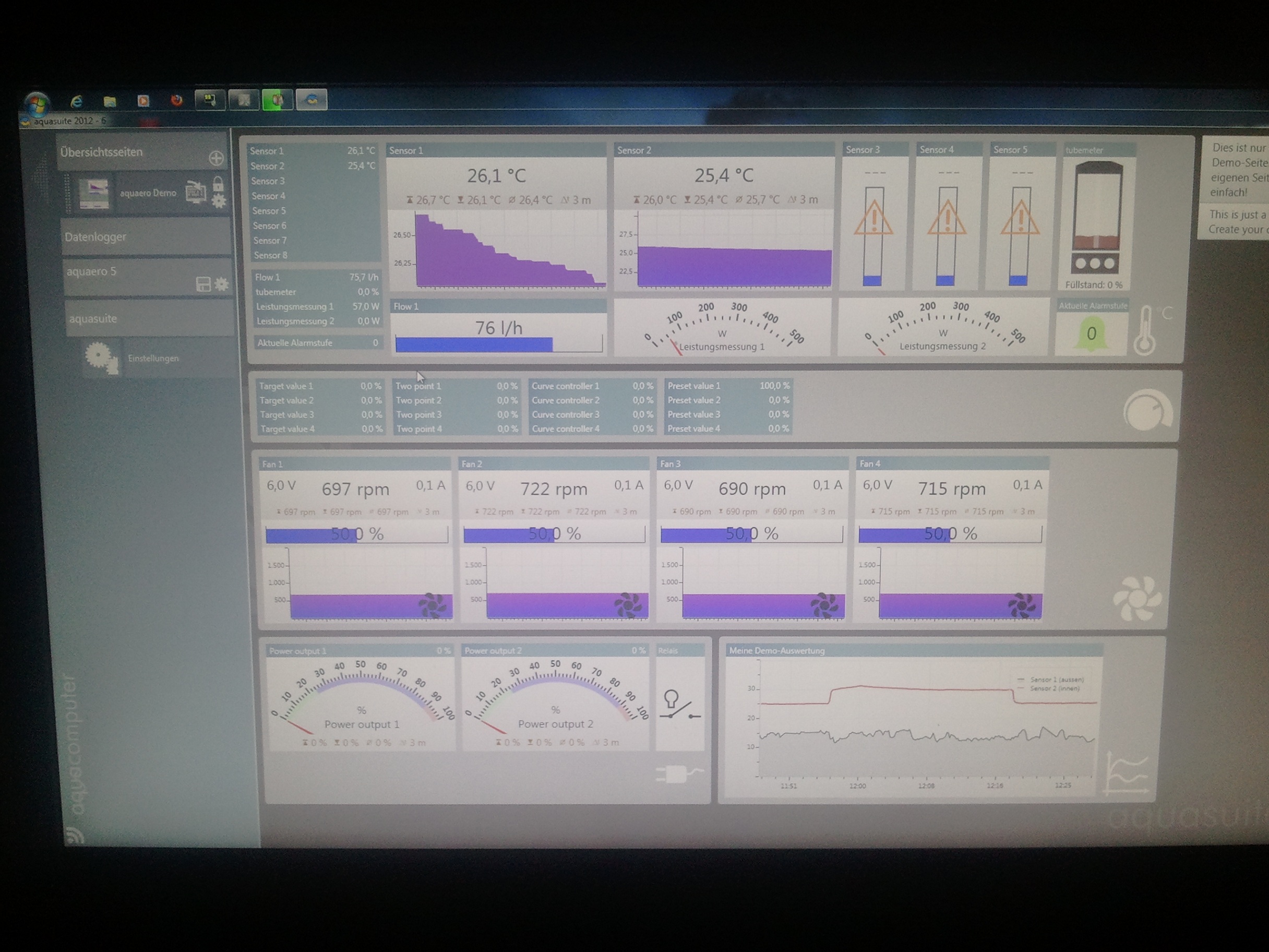

Ich habe mir Aquasuite runtergeladen und hab ja die Aquero5 Steuerung. Meine D5 ist mit Aquabus an die Aquero gekoppelt. Wie kann ich jetzt die pumpleistung einstellen?
Hier noch ein paar Fotos von meinem fertigem Rechner.
Und noch von den temps. Die der GPU sind im idel und der cpu unter Prime.
Sensor 1und 2 ist die Wassertemp Ein- und Ausgang
Danke für eure hilfe
Gruss Phil
maexi
Samstag, 22. Dezember 2012, 17:59
Du hast in der AS jetzt einen zusätzlichen Reiter "MPS" wenn Du den öffnest, hast Du da "Einstellungen", wenn Du die öffnest, kannst Du über "Pumpenleistung" Deine Pumpe einstellen.

Hallo hab da mal ne frag.
Ich hab die pumpe jetzt auf 50% und 25% laufen lassen und auf 100% auch. Kann es sein das die Pumpe nicht runtergeregelt wird? Ich merke keinen unterschied im durchfluss zu den angegebenen stärken?
Hab in der Aquaero 5 drei verschiedene durchflusskalibrierungen . Einmal aquacomputer HF dann noch Aquacomputer 5,6mm und Aquacomputer 3,3mm.
Je nach kalibrierung bekomm ich auch ander Durchflusswerte. Welche ist den die richtige?
Da ich ja nur eine Durchflusssensor habe sollte doch in allen drei Kalibrierungen der Durchfluss gleich sein. In der HF hab ich 115-220 l/h , 5.6mm nur noch 70-80 l/h und bei der 3,3 sinds nur noch 25-35 l/h.
Hab die Pumpe gerade mal auf 0 gestellt sie läuft weiter.
Dieser Beitrag wurde bereits 2 mal editiert, zuletzt von »phil2888« (23. Dezember 2012, 17:39)
Sonntag, 23. Dezember 2012, 19:36
Die Einstellungen sind Vorgabewerte aufgrund der einzelnen Düsenduchmesser am DFM
Dadurch erzeugt jeder DFM ein anderes Signal pro Liter.
Du brauchst den HF!
Dieser hat eine Kalibrierwertes von 169 Impulsen pro Liter.
Dieser Beitrag wurde bereits 1 mal editiert, zuletzt von »SeYeR« (23. Dezember 2012, 19:38)

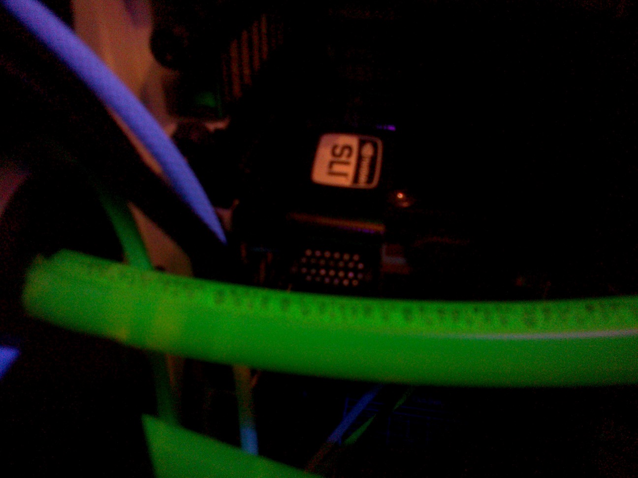

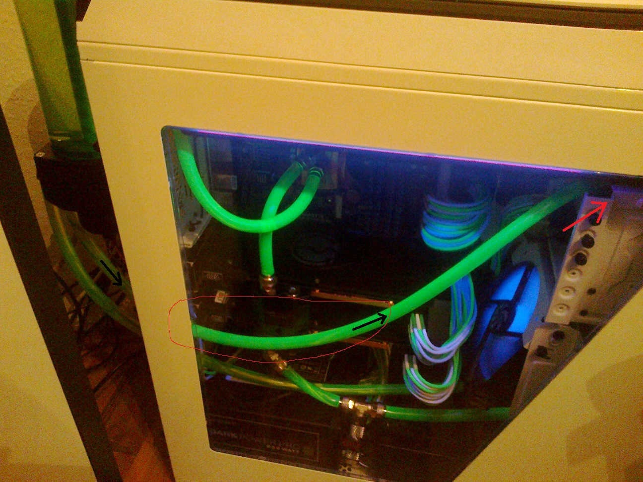

Nur das diese bläschen aus den Kühlkörpern ist glaub ich nicht die befinden sich ja im schlauch der von der Pumpe mit AGB weg führt.
Schwarze Pfeile : Flussrichtung
Roter Pfeil : erste Kühlkomponente Aquaero 5
Roter Kreis : Bläschen bildung
Hier noch die großaufnahme der Bläschen.
Kann es sein das es irgendwie an der Pumpe Luft zieht.
Das glaub ich zwar nicht, weil sie ja sonst größer würden und es denk ich mal da auch undicht wäre und Kühlmittel austreten würde.
