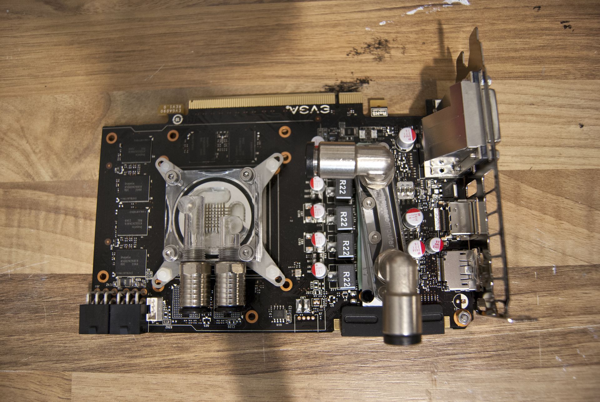

Samstag, 29. Dezember 2012, 12:25
Ich habe es bei meiner Evga GTX 660 Ti so gelöst und funktioniert auch wunderbar, kleiner Luftstrom auf die karte ist aber bei mir trotzdem vorhanden.
ExoTerra
Samstag, 29. Dezember 2012, 14:01
Hey Jogibär,
kannst du mir sagen was das für Kühler sind und welche Halterungen?
ExoTerra
Samstag, 29. Dezember 2012, 15:03
Also Twinplex pro für für "FX6800/7800/7900/8600 und X1800/X1900/HD5850/HD5870 G1/8 Karten", wobei ich Löcher bohren musste, das war ein Akt mit meinem Billigstahlbohrer der nach dem letzten Loch auch verreckt ist. :crazy:
Für die Spannungswandler habe ich ebenfalls was passendes aus meiner Sammlung genommen, wenn ich mich recht entsinne müsste das der hier sein: http://shop.aquacomputer.de/product_info…roducts_id=1208
