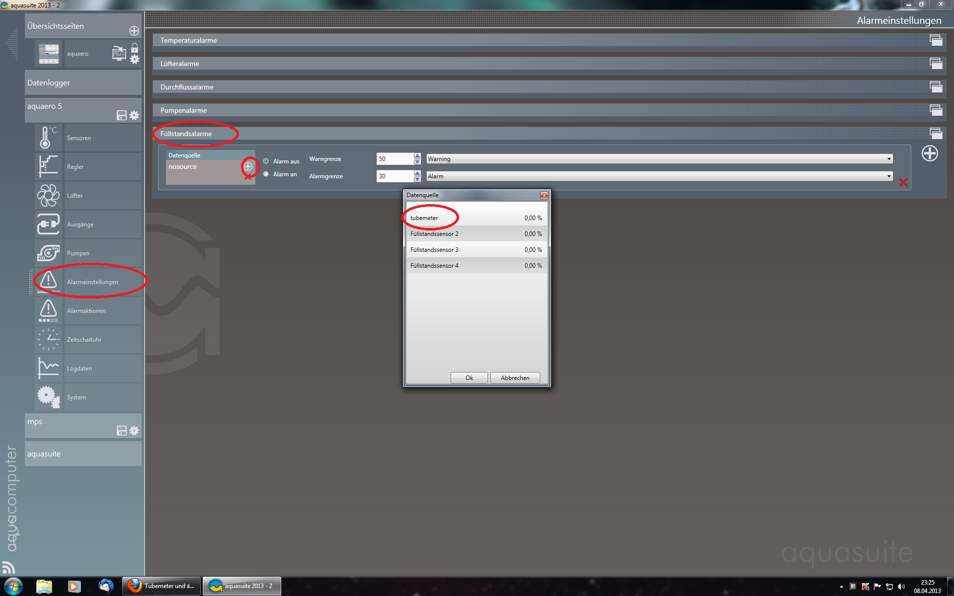

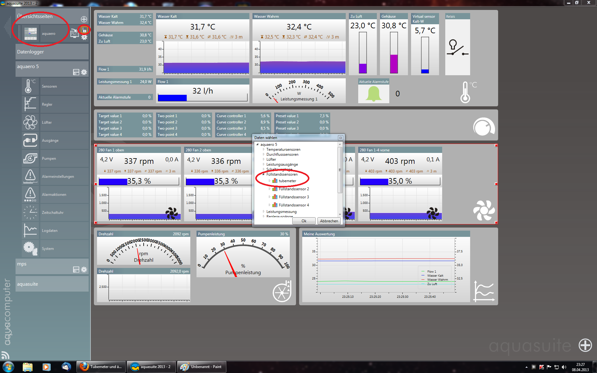

Montag, 8. April 2013, 23:31
Ich hab zwar keins, im AE5 Müste es aber einmal bei den Alarmen sein und einmal auf der Übersichtsseite wen du ein neues Objekt hinzufügst bei den Datenquelen. Sieche Bilder.
PS: Drücke dir die Daumen das alles Heil geblieben ist.
@ Sebastian: PPS: würde ein 4Pin Aquabuskabel für das TM eigentlich nicht auch reichen, soweit ich weiß hat der Low auch einen 4ten 5Volt Pin, wenn ich mich recht erinnere habe ich dazu sogar schon was gelesen.
