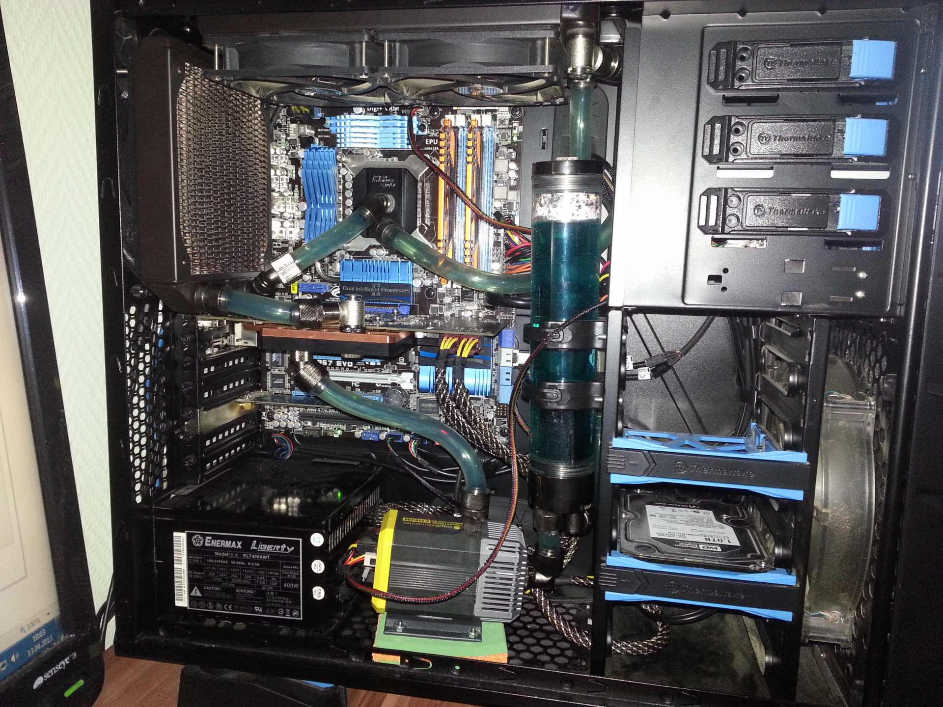

Hi Leute,
ich hoffe ihr könnt mir helfen, ich habe ein Prob mit dem Temps der Graka uns zwar:
Im Idle Betrieb beträgt die GPU Temp ca. 50°C sobald ich aber eine Spiel Starte steigt sie innerhalb von EINER !! Sekunde auf knapp 80°C an. Wenn ich dann wieder auf den Desktop per Alt-Tab wechsle ist sie sofort wieder auf 50°C.
Ich kann mir das einfach nicht erklären.
Bild des Systems ist ebenfalls angehängt.
P.S. Solltet ihr neben einer Problemlösung noch verbesserungsvorschläge haben, immer her damit.

»evolver13« hat folgendes Bild angehängt:

Kühler (Wakü Fullcover) liegt nicht auf der GPU auf. -- GPU am besten nicht mehr belasten bis das Problem behoben ist.
Nochmal auseinandernehmen. Gegebenenfalls ohne Wärmeleitmittel mal den Block auf die Grafikkarte setzen und gegen das Sonnenlicht halten - vorrausgesetzt es ist möglich die Oberfläche der GPU von der Seite zu sehen. Es sollte am besten kein Spalt zu sehen sein.
Dieser Beitrag wurde bereits 1 mal editiert, zuletzt von »RED-FROG« (13. April 2013, 12:43)

die Temperatur ist im Idle ja schon arg hoch.
Wie von RED-FROG bemerkt liegt der Kühler wohl nicht vollständig auf der GPU.
Die Wärmeleitpaste nur " hauchdünn " auftragen und Abdrücke nehmen um zu sehen was da los ist !
Gehe davon aus das der Durchfluss OK ist und alle Kühler " noch ganz sauber " sind...

Also Durchfluss liegt bei 185l/h
Nicht Aufliegen der GPU kann eigentlich ausgeschlossen werden da der Block Extra gefertigt wurde. ok bei der Fertigung kam es zu einer kleinen Abweichung wodurch der Anpressdruck nicht hoch genug war. habe atm Zwichen GPU und Block ein 0,5mm Wärmeleitpad (Dieses).
Das alles erklärt aber nicht warum der Temp anstieg innerhalb von 1sekunde auftaucht. Wie gesagt sobald ich ein Spiel , also nur die Exe ausführe und in den Vollbildmodus gewechselt wird, steigt die Temp so an. Da habe ich noch kein Spiel richtig begonnen.
schwachsinn.
Das Wärmeleitpad nimmst du mal in die Hand. Führst die Hand dann bitte über einen Mülleimer und öffnest sie wieder.
Dein enormer Temperaturanstieg rührt daher, das die GPU schlagartig zigfach mehr Abwärme produziert, als das sie abgeführt werden kann.
Im idle ist sie bereits zu heiß und unter Last kommt die schlechte Wärmeabgabe zum Kühler noch besser zur geltung.
Der Block absorbiert so gut wie keine Wärme der GPU, weil er nicht aufliegt.
PS: Schau dir mal den Anwendungsbereich dieser Pads an. Sicher nicht auf CPUs weder GPUs.
Grüße :huh:
Dieser Beitrag wurde bereits 2 mal editiert, zuletzt von »RED-FROG« (14. April 2013, 19:49)

@red-frog: danke das du versuchst mir zu helfen aber die entscheidung ein pad zwichen block und gpu zu machen ist mir sicherlich auch nicht leicht gefallen, da ich selber pads auch nicht mag. ich habe sie deswegen genommen weil das pad bei freeocen eben genau zwichen gpu und kühler getestet wurde. und dort hat es sehr gut angeschnitten. ich werde mir deinen vorschlag trozdem mal zu herzen nehmen und nächstes we alles abmontieren und neu zusammensetzen. werde auch durekt nach der demontage ein Foto machen. vllt ist dort ja dann schon ein fehler erkennbar.
Bitte entschuldigt die text formatierung hab das mit handy geschrieben

So Temps sind jetzt im grünen Bereich:
Aida 64 Werte:
DispIO 36°C
MemIO 34°C
Shader 36°C
GPU-Z Werte: 37°C
OpenHardwareMonitor: 37°C
Alle werte im Idle!!
Last werte folgen noch.
Durchgeführte Arbeiten:
Demontage des Block von der Graka
Neuauftragen von WLP auf Speicher und GPU
Reinigung des Kühlers
Das Problem war das der Kühler nicht richtig auf der GPU war. Aber das lag daran das der Anpressdruck nicht hoch genug war.
Wäremleitpad habe ich auch entfernt

Man muss noch dazu sagen... das Wärmeleitpad wird auf der Seite mit 7 W/mk angegeben. Das ist die halbe Wahrheit.
Wärmeleitpasten werden nahezu mit identischen Werten angegeben. Allerdings sind die Pads extrem dick, wärmeleitpaste/metall erzeugt dagegen nur einen hauch von Schleier zwischen Chip und Kühler. Nur dort wo minimalste Unebenheiten zu finden sind. Wärmeleitmittel sollen kein fettes Polster erzeugen und sollen nur die mikroskopischen Zwischenräume ausfüllen für bestmögliche Wärmeabgabe auf der gesamten Oberfläche... (und deshab braucht man auch nur wenig davon)
Es soll ja nicht dein Fehler gewesen sein und will das nicht so darstellen sondern wohl eher eine Irreführung durch jemand anderen und dessen Aussagen.. (freeocen)
Das Pad hat als fast perfektes Isolationsmaterial der GPU fungiert, die wäre wohl gänzlich ohne dem Pad kühler gelaufen. ^^
