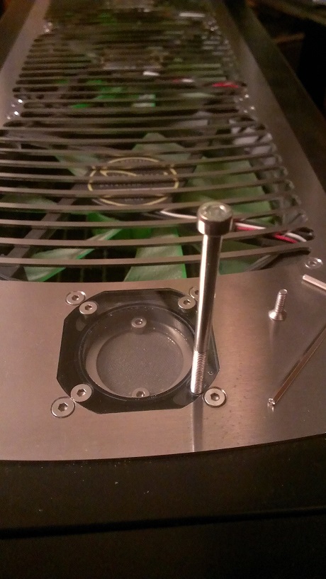

Ich habe dies relativ einfach gelöst:
Da ich mir eine kombinierte Radiator und Filter-Blende anfertigen hab lassen, habe ich den Spalt von der Scheibe des Filters zum Filterrahmen auf das Minimum reduziert, um eine glatte Ebene zu erreichen.
In den Bohrungen der Scheibe habe ich noch sehr vorsichtig ein M4 Gewinde eingeschnitten. Zum herausnehmen kann man einfach eine Schraube reindrehen und somit die Scheibe ganz easy lösen.
Ich selbst habe auch die Durchflussrichtung des Filters missachtet damit die verschmutzte Seite oben; sprich sichtbar ist.
MfG
W!ldsau

TryPod
Mittwoch, 5. Februar 2014, 10:04
Hi Wildsau,
hast du noch mehr Fotos? Ich bin immer an gut gemachten Mods interessiert.
Zum Thema: Hast du vielleicht einen Durchflusssensor, um festzustellen, ob es eine signifikante Durchflussverringerung gibt?
