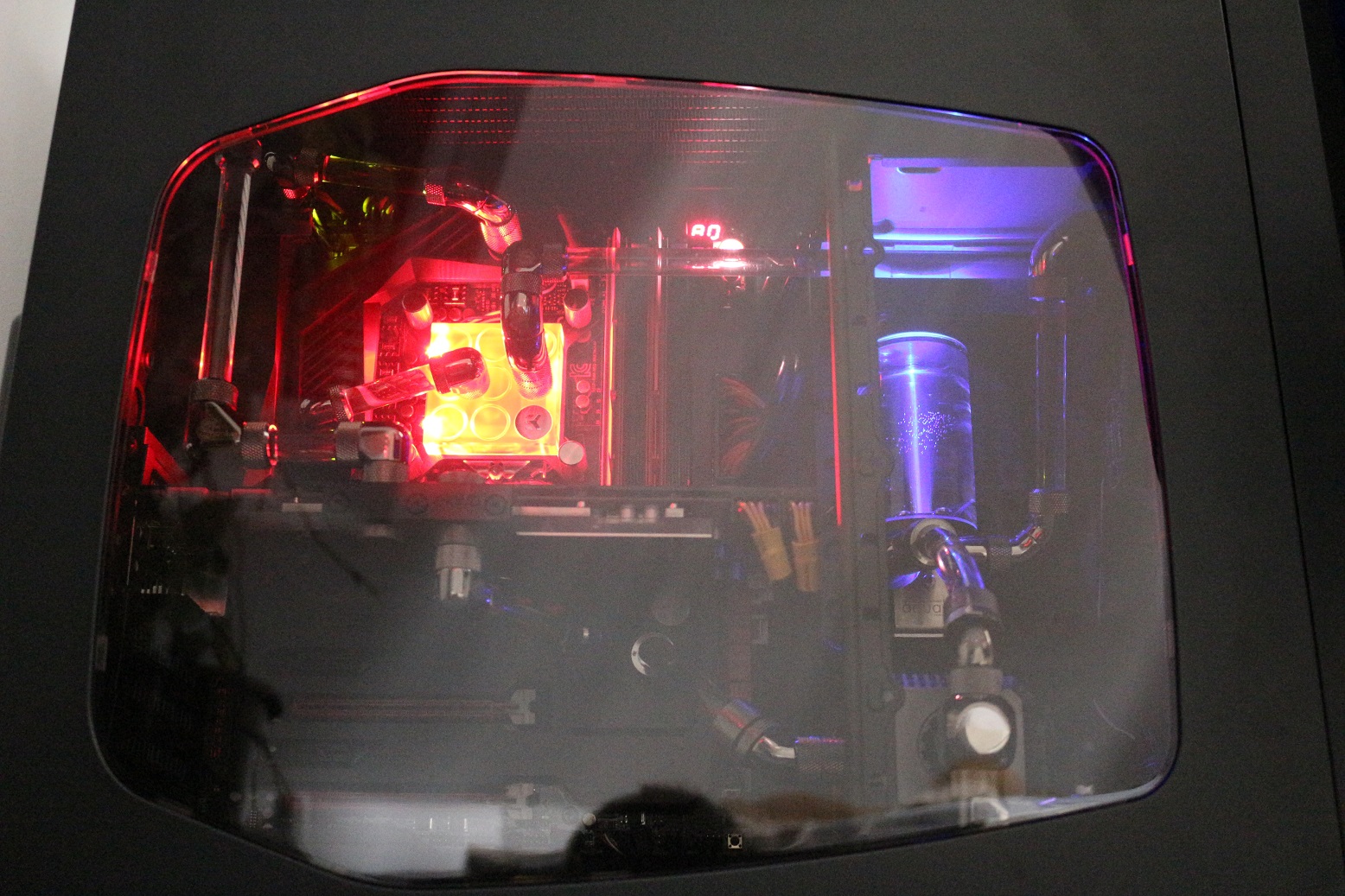

Erste Wakü mit HD-Tubes beihnahe fertiggestellt - offene Fragen
Montag, 30. Dezember 2013, 00:45

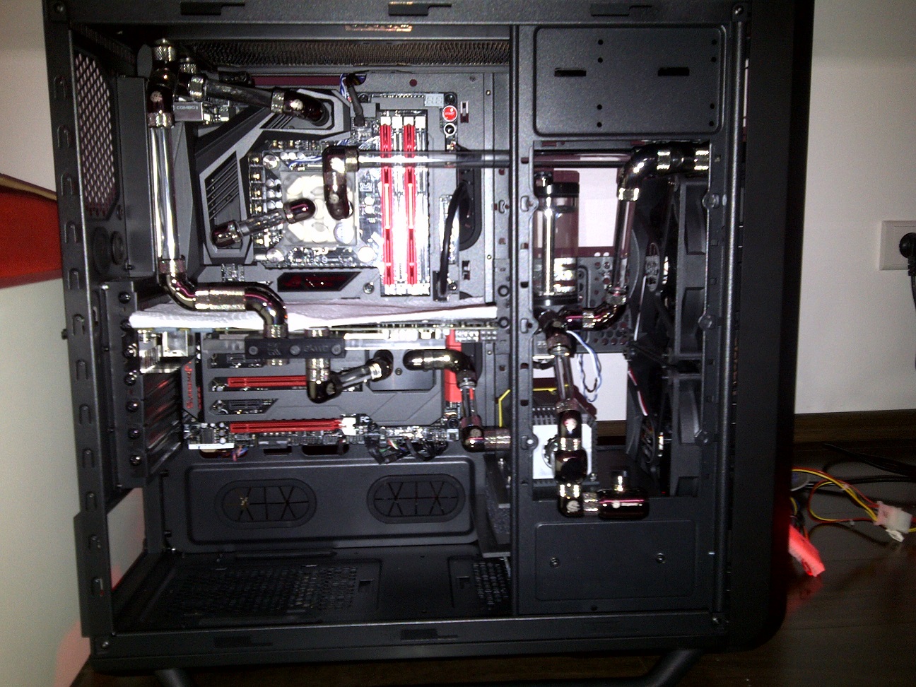

meine erste Wakü nimmt langsam Gestalt an.
Anbei das Bild.
Stört euch nicht an dem schiefen AGB und den noch nicht verbundenen Zu- und Abläufen - habe eben nochmal diese losgemacht, da ich noch die LED im AGB vergessen hatte.
Jetzt mache ich mir aber sorgen, ob die Aquastream diese Konfig so schafft - na klar werde ich nicht spitzen Durchflusswerte haben, doch hoffe ich halbwegs brauchbare Werte zu erreichen. Obwohl ich gelesen habe, dass ein 90° Winkel eine Durchflussminderung von ca. 3% ausmacht, habe ich mal durchgezählt.
Ich zähle bei mir:
11x scharfe 90° Winkel
9x große 90°Winkel
4x 45° Winkel
1x 30° Winkel
Puh, das ist echt eine Menge.
Dann ist die Kühlung wie folgt:
Pumpe -> SB -> GPU -> RADI -> NB ->CPU -> RADI -> AGB -> Pumpe
Als Radiatoren ist 2x 280 Alphacool 30mm verbaut. "Verschlauchung" wurde mit Acrylrohren mit 10mm Innendurchmesser ausgeführt.
Viele werden jetzt sagen - probiere es doch aus. Werde ich ja auch, aber ich habe keinen Durchflusssensor eingeplant.
Ist schon alles eine knappe Geschichte.
Hoffe auf aufmunternde Worte ;-)

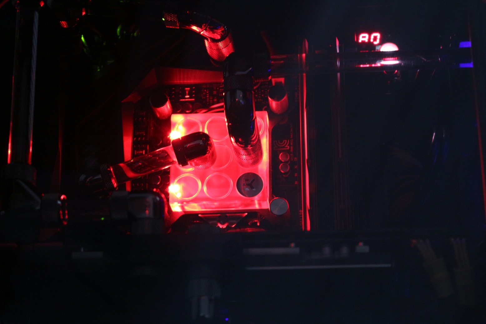

»pbogocz« hat folgendes Bild angehängt:

Montag, 30. Dezember 2013, 00:59
Sollte gar kein Problem sein, nur GK und CPU hat richtig widerstand, und die Modelle die du verbaut hast auch noch bedeutend weniger als die von AC´s.
Wenn du die Luft mal aus den Radiatoren hat sollte es keine Probleme mehr geben.

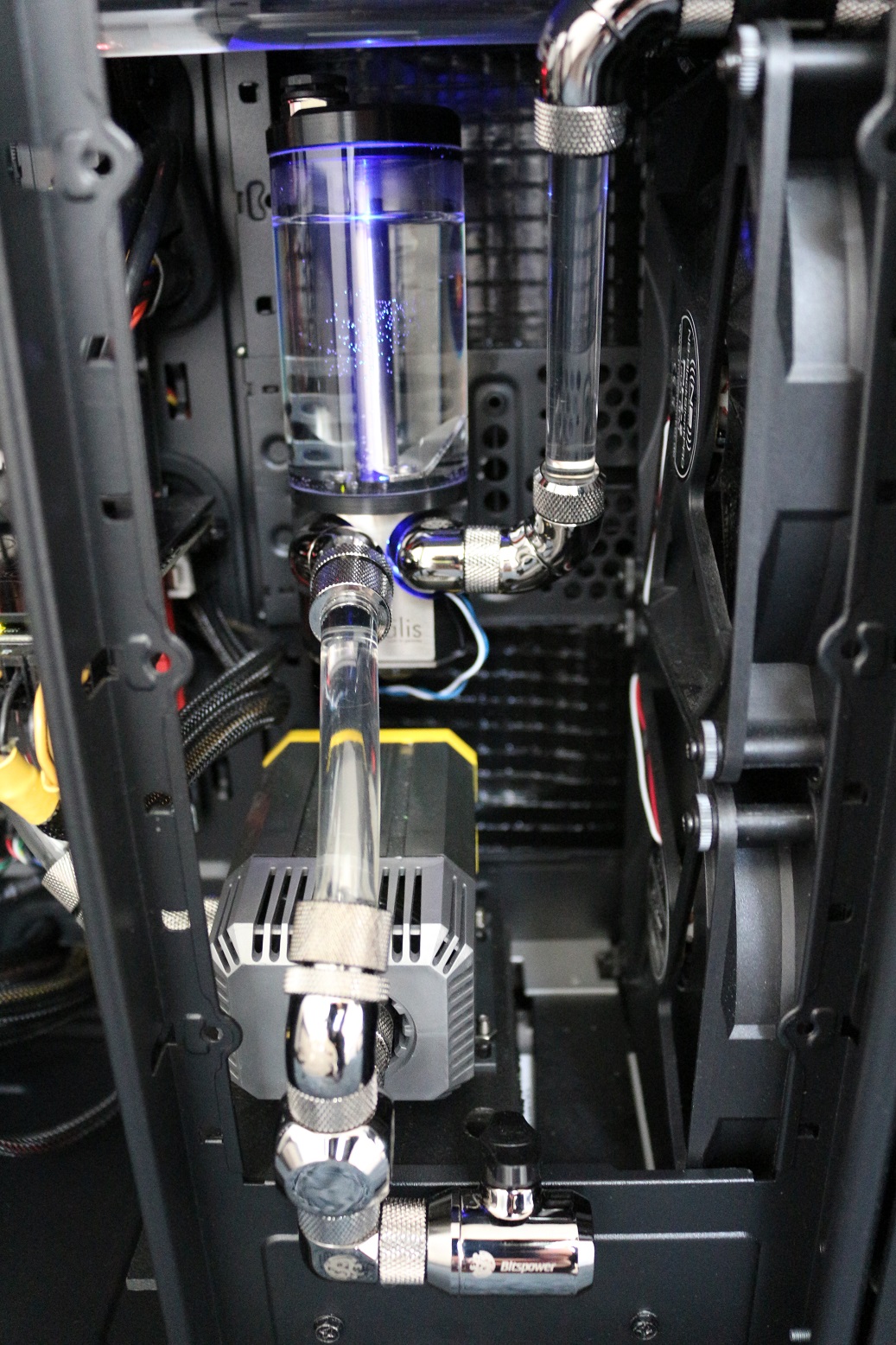

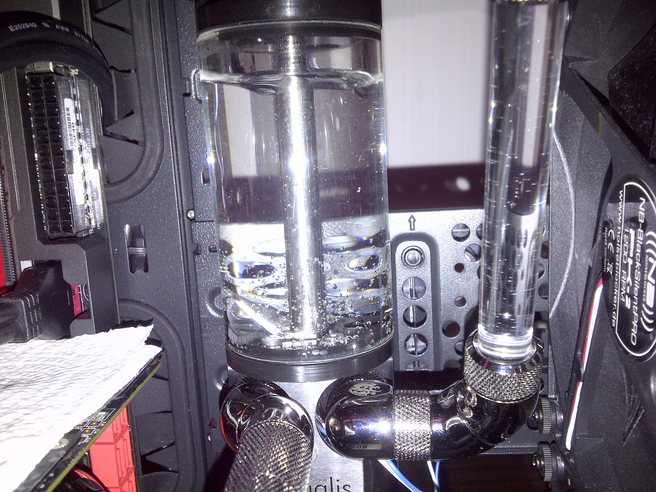

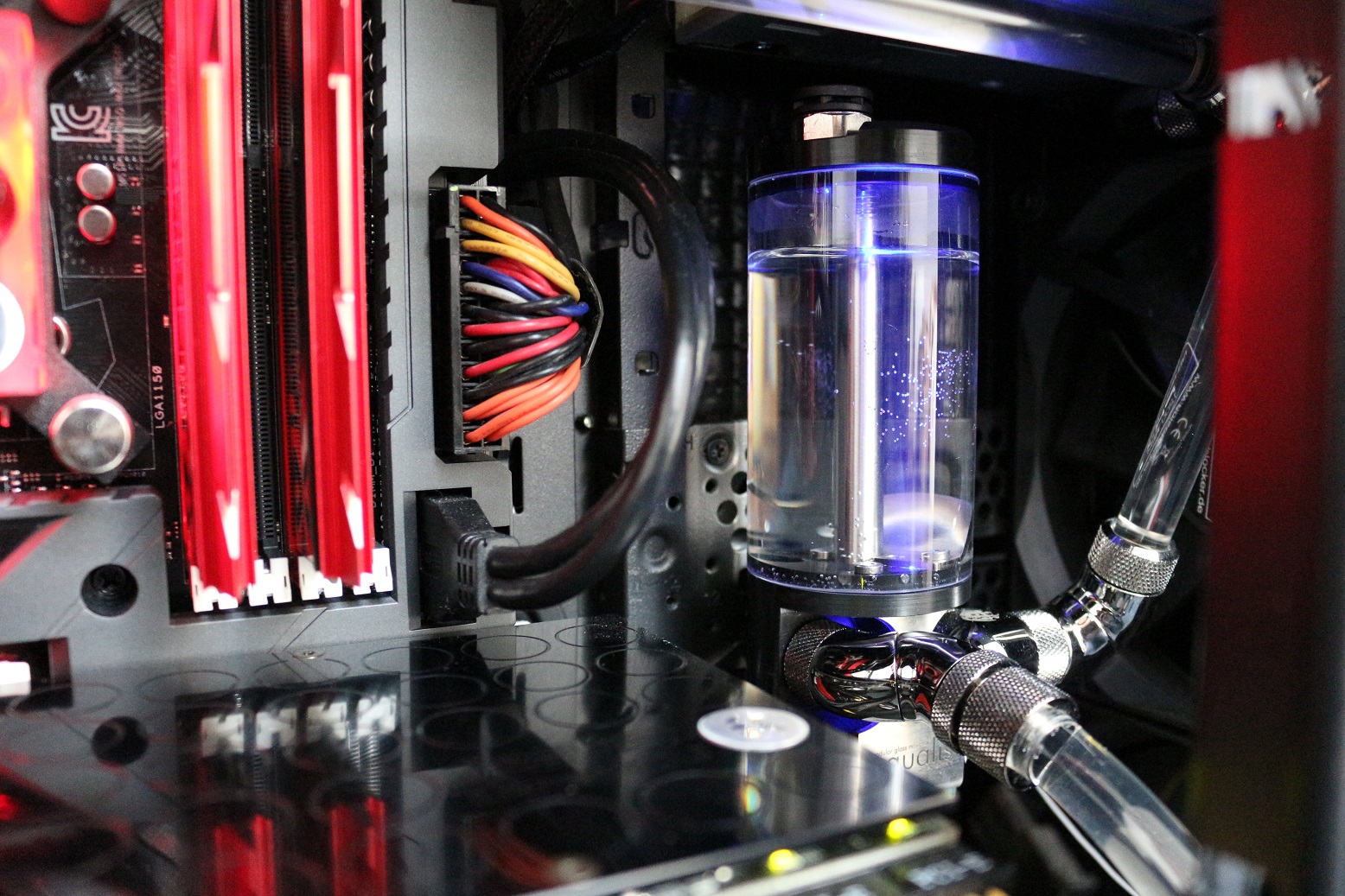

So, habe die Wakü gestern noch befüllt.
Die Pumpe scheint locker auszureichen - werde sie per Software etwas runterregeln müssen, da der Strudel im AGB minimal zu stark ist für meinen Geschmack.
Dicht scheint auch alles zu sein - sollte ja nicht unerwähnt bleiben ;-)
Ich frage mich jetzt nur, ob die kleinen Blasen im Bereich des Bodens des AGB irgendwann von selbst weggehen? Diese waren - zwar viel kleiner- aber auch in den Rohren. Irgendwann sind sie dann aber nach und nach verschwunden.
Nur einige vereinzelte sind noch in einem Rohr geblieben.
Befüllt habe ich das System mit destilliertem Wasser und dem Innovatek IP Konzentrat im Verhältnis 75/25. Insgesamt fasst meine Kühlung nur 750ml. Ziemlich wenig, oder?
Reicht die Mischung so aus oder müssen noch andere Zusätze rein (keine Farbe) damit nichts korrodiert oder anfängt zu leben?

also hast du 1 Liter der mit 25% protect gemischt ist das ist das gleiche verhältnis wie auch die Fertigmischung von ino. Kleiner Tip das AC DP ultra finde ich besser
sonstige zusätze sind nicht von notwendig

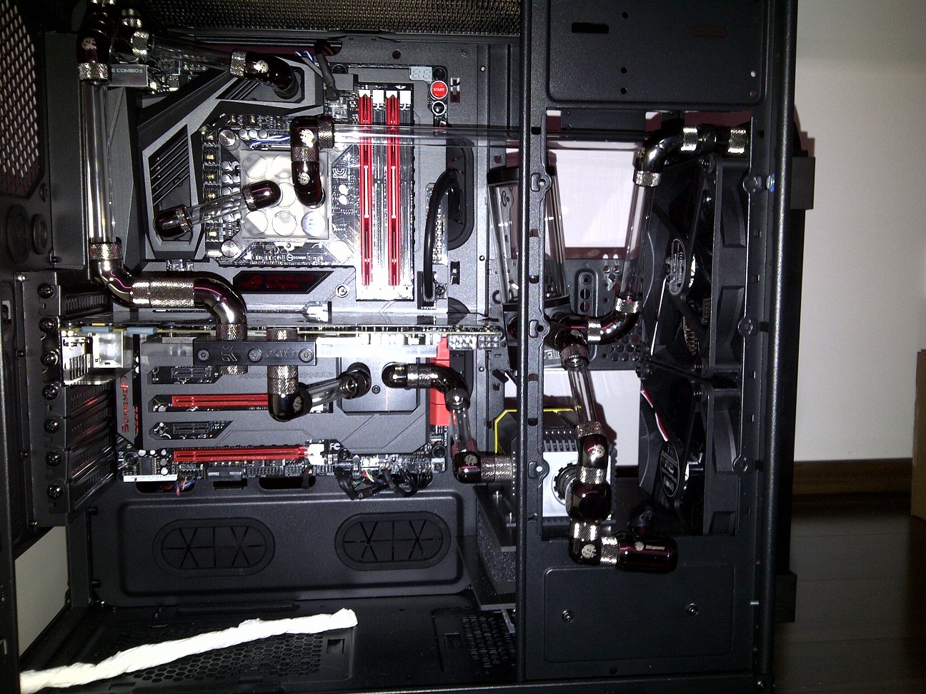

Sollte jemand auf die Idee kommen das so nachzubauen, habe ich noch einen Tipp.
Die "starre" Verbindung zwischen der Aquastream XT und anderen Komponenten ist NICHT empfehlenswert. Trotz der Entkopplung nach unten hin, werden Vibrationen durch die HD-Tubes an das Mainboard und AGB übertragen. Somit brummt das gesamte Gehäuse leicht.
Ich werde die erste Verbindung jeweils von und zu der Pumpe hin durch einen weichen Schlauch ersetzen, in der Hoffnung, dass dieser die Vibrationen abfängt.
So macht das ganze noch keinen richtigen Spaß für mich....
pbogocz
Sonntag, 16. Februar 2014, 11:29

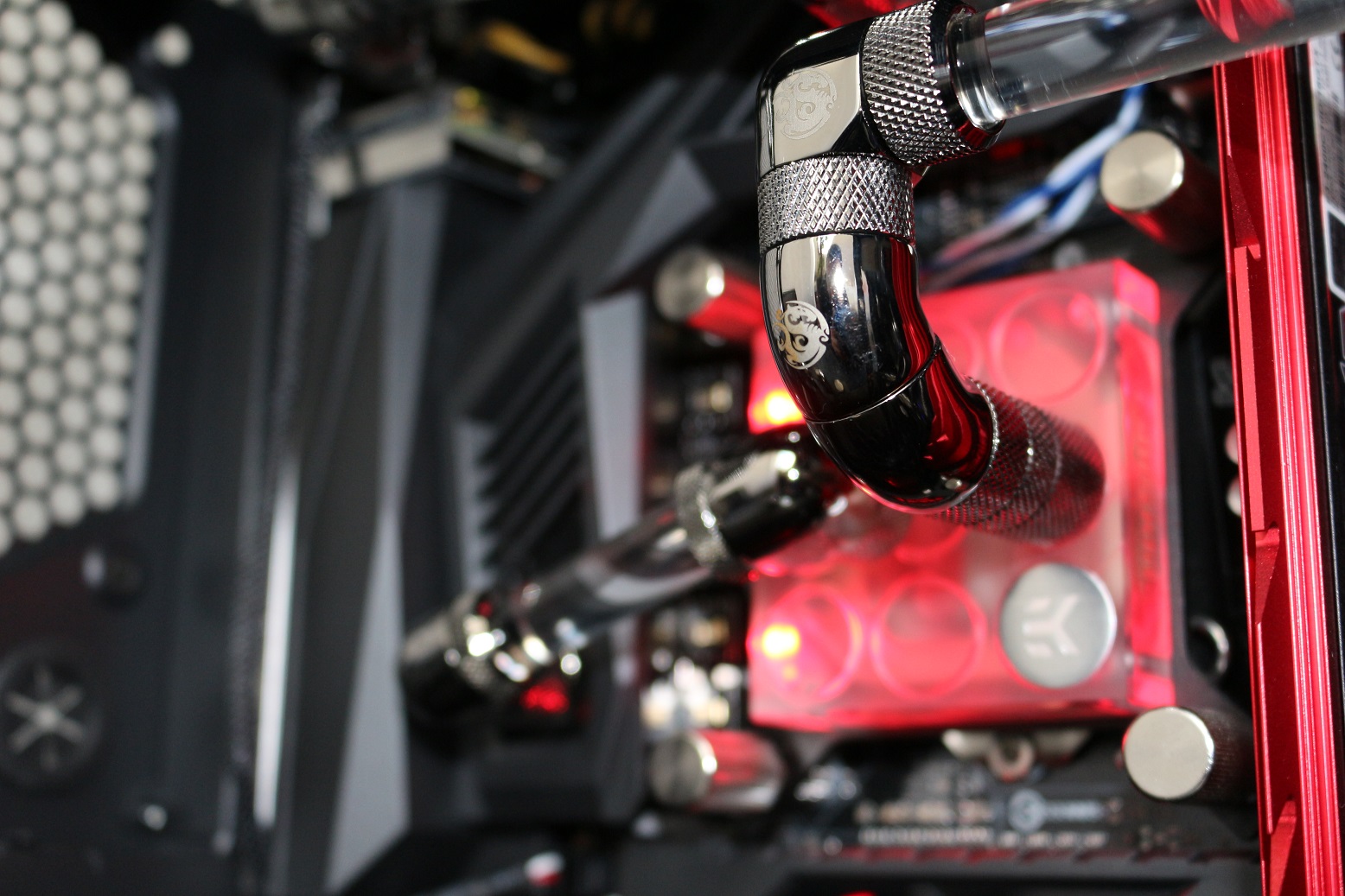

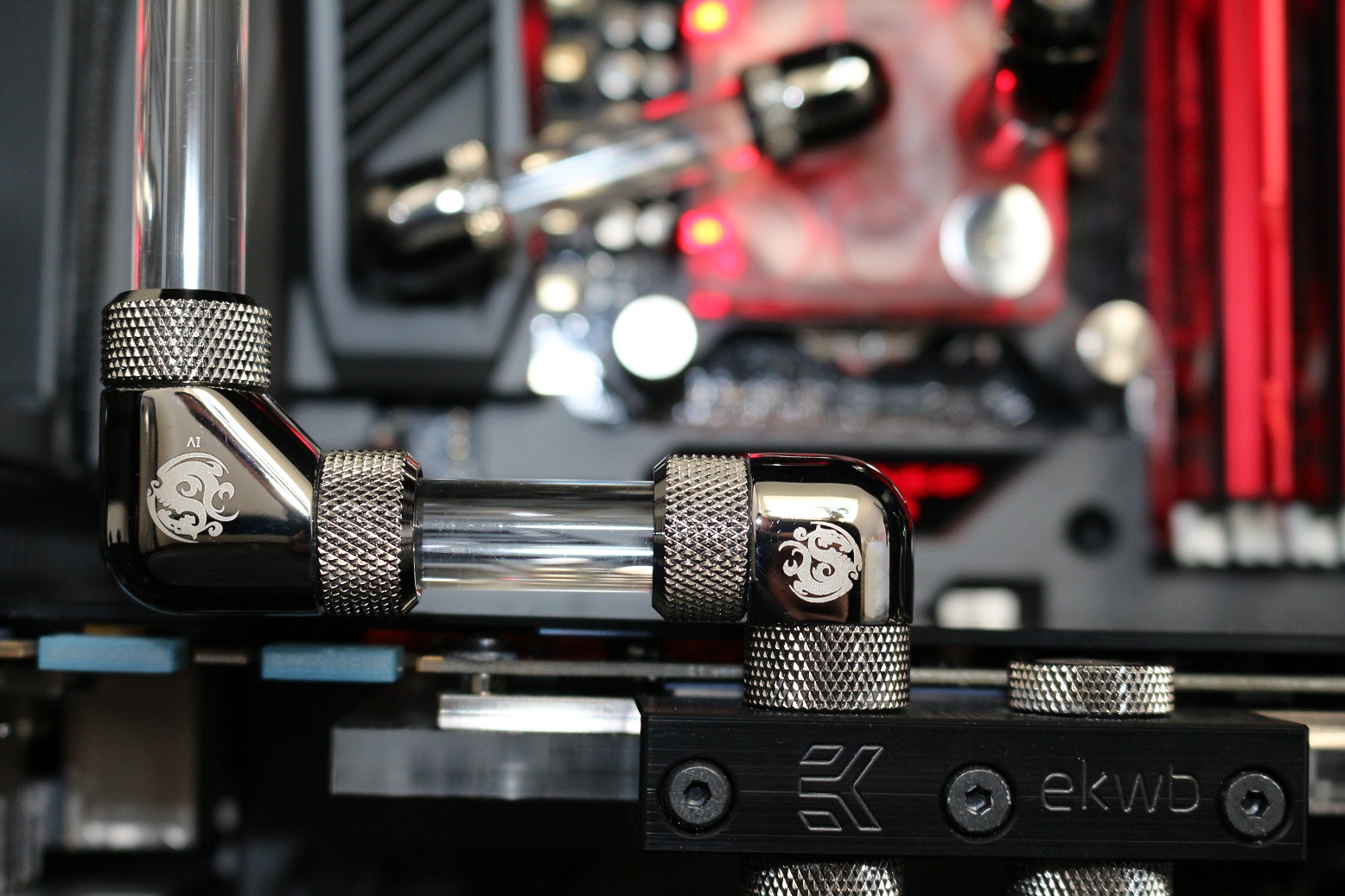

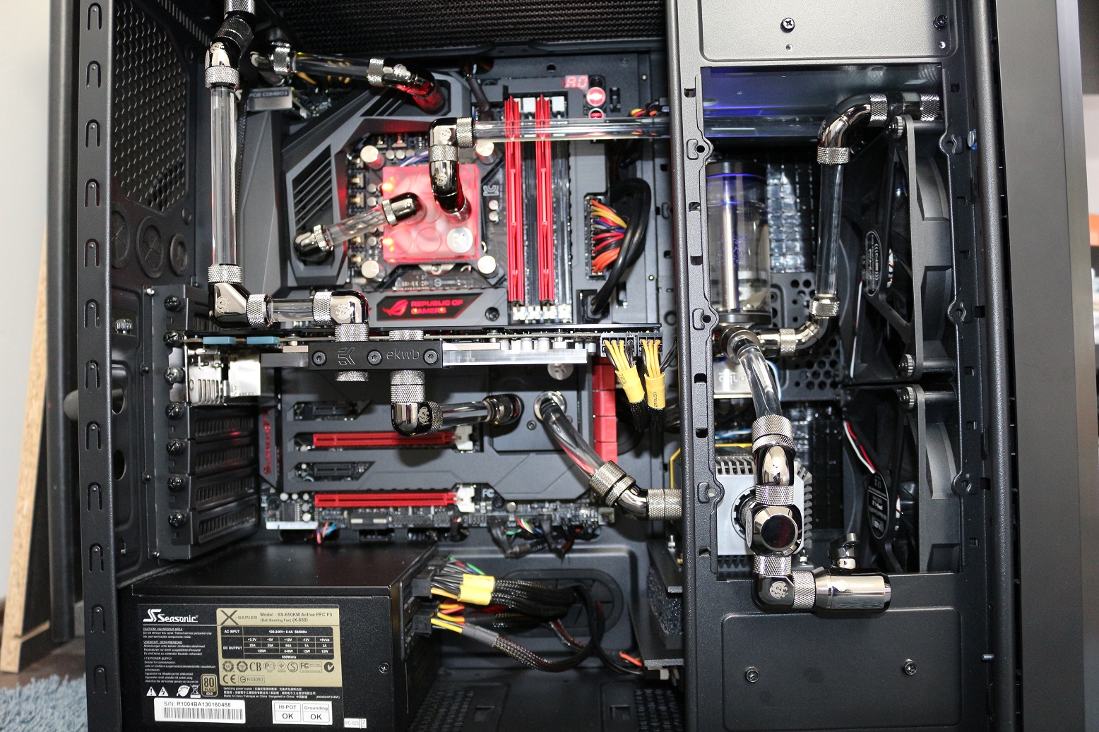

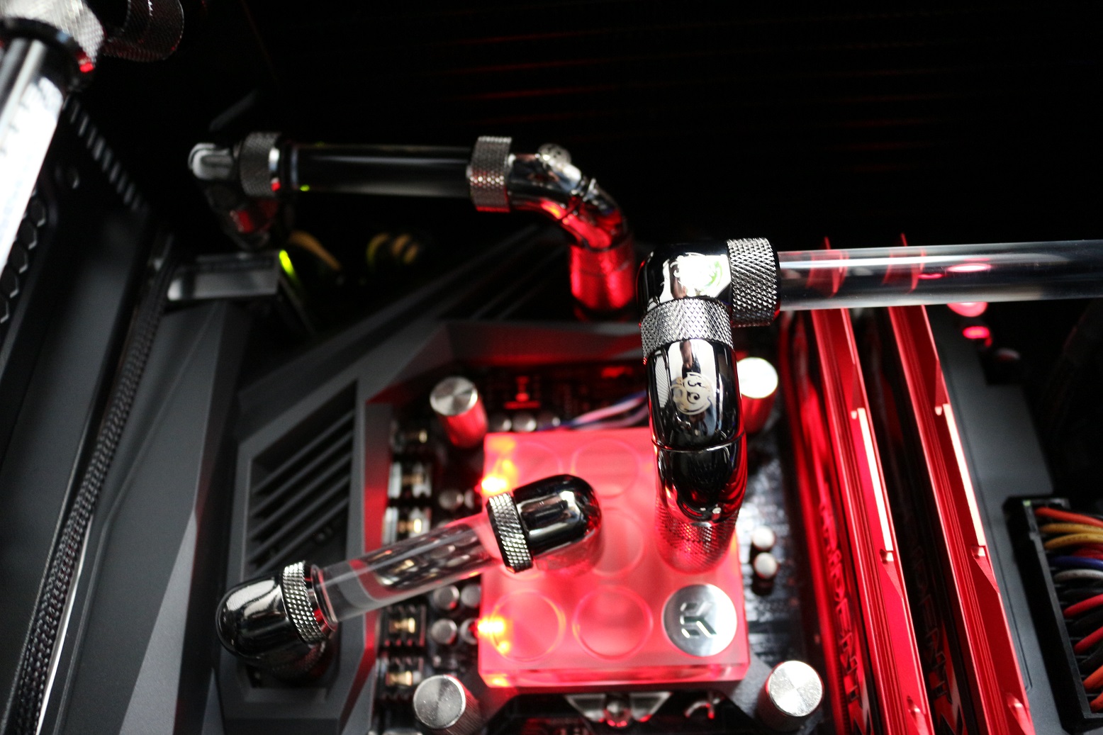

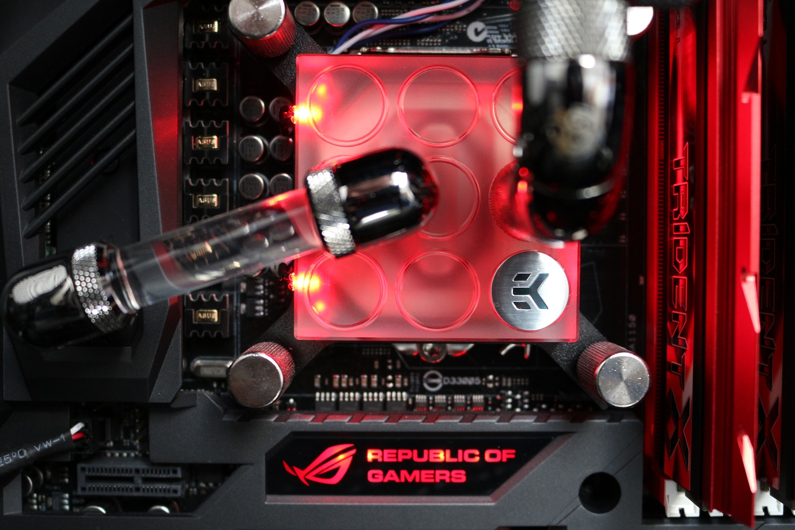

Kurzer Abschlussbericht:
Die Zu und Abläufe zur Aquastream Pumpe sind durch 13/10 Schläuche ersetzt. Das Gehäuse brummt nicht mehr mit.
Jedoch brummt die Pumpe selbst (bei 56Hz für mich noch am angenehmsten) was ich so nicht erwartet habe....schade.
Werde wohl irgendwann auf eine andere Pumpe umsteigen müssen.

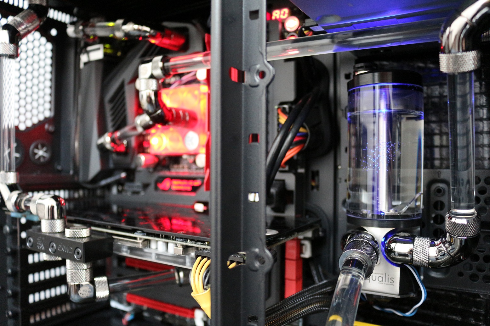

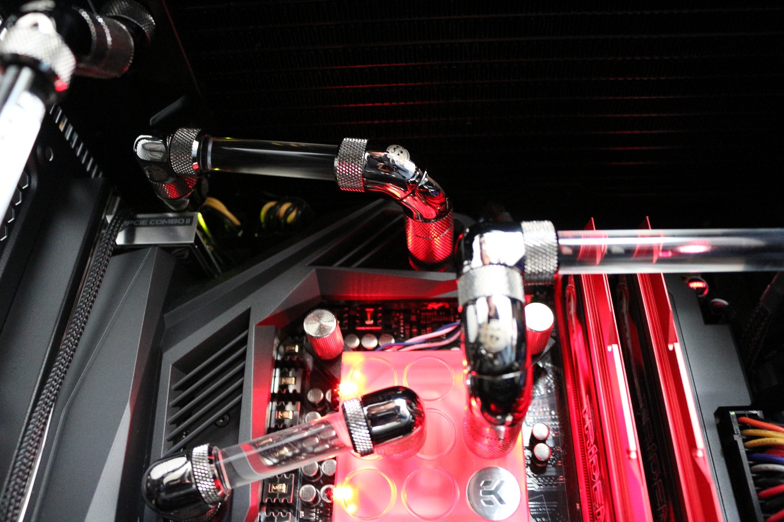

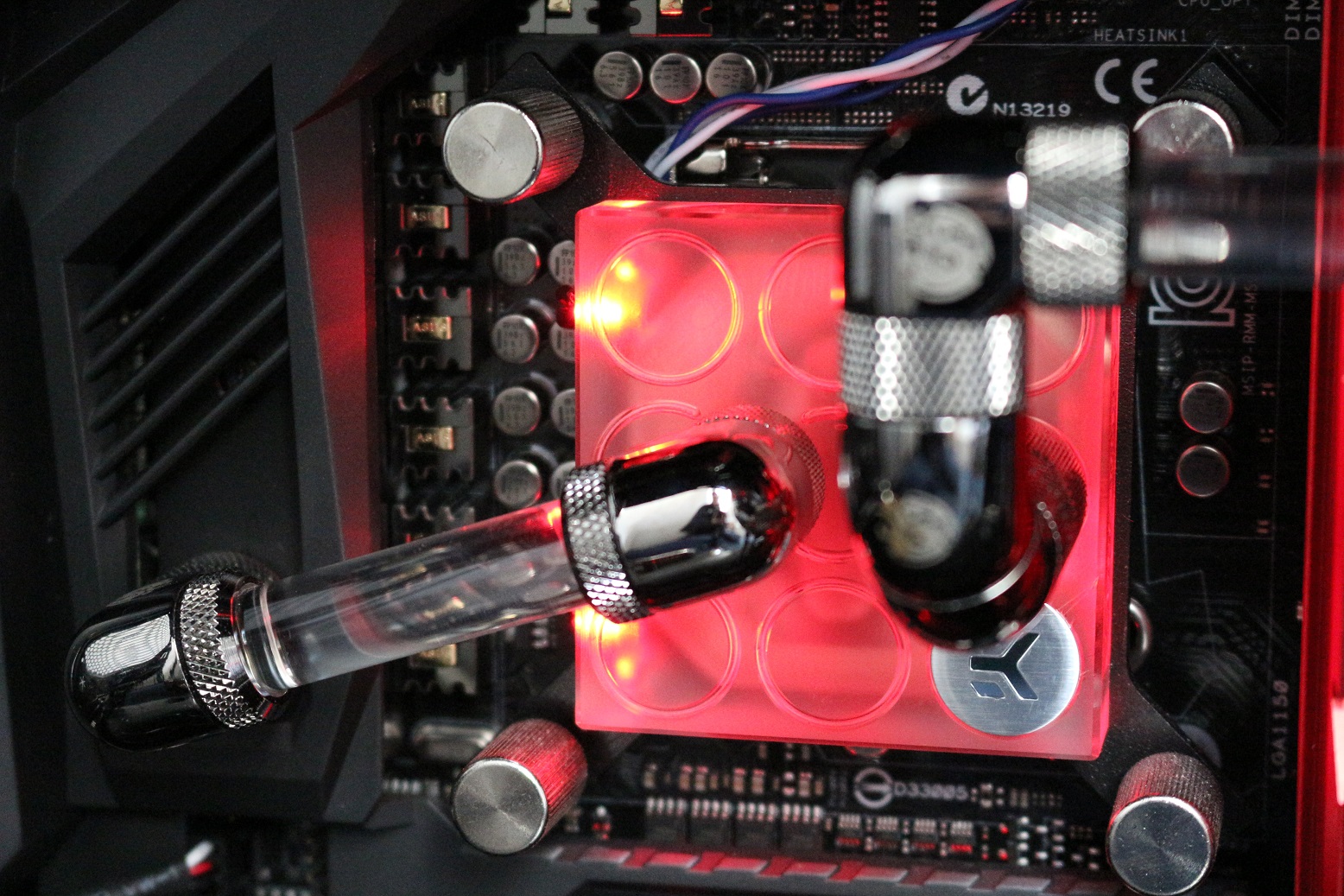

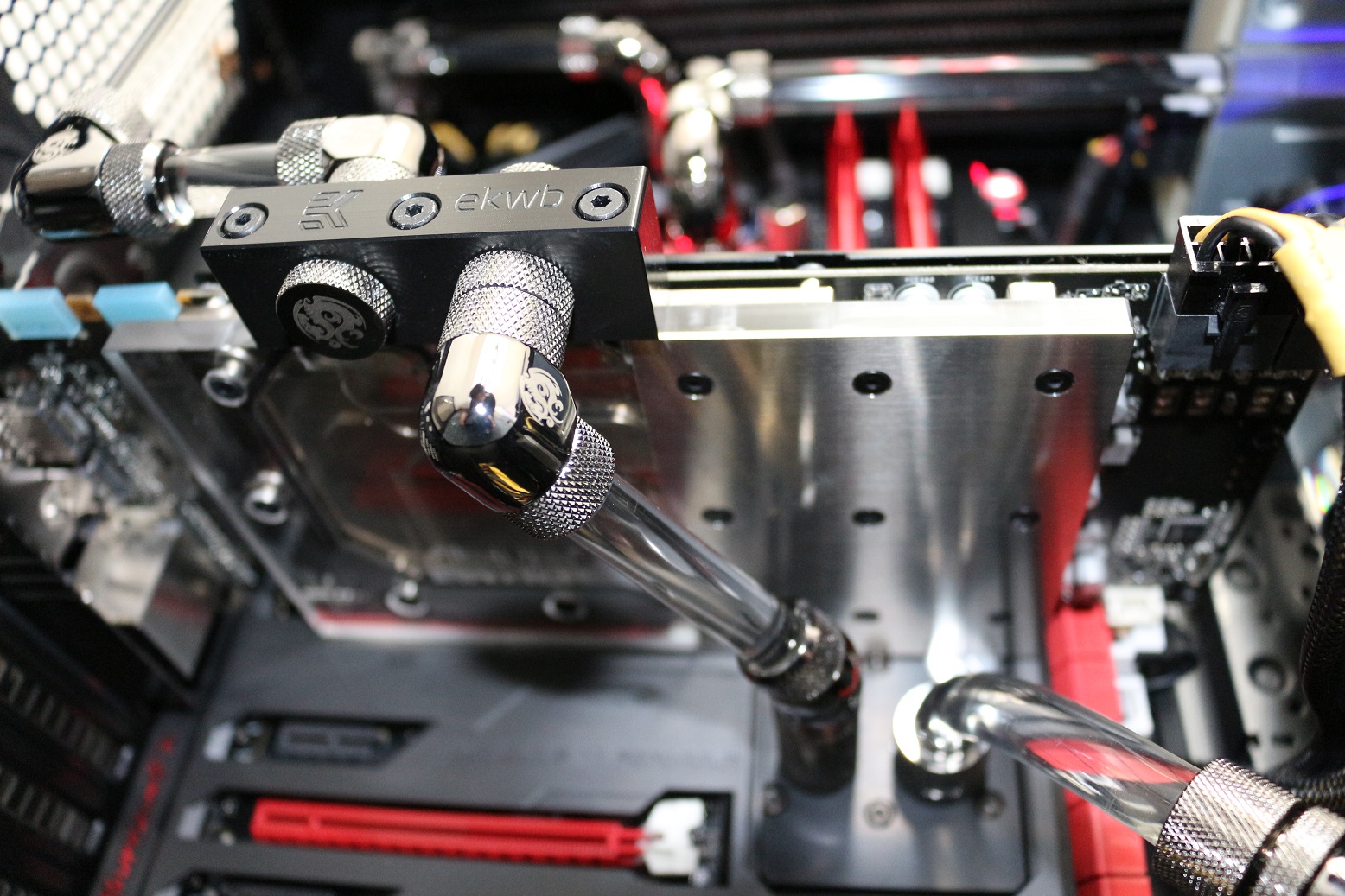

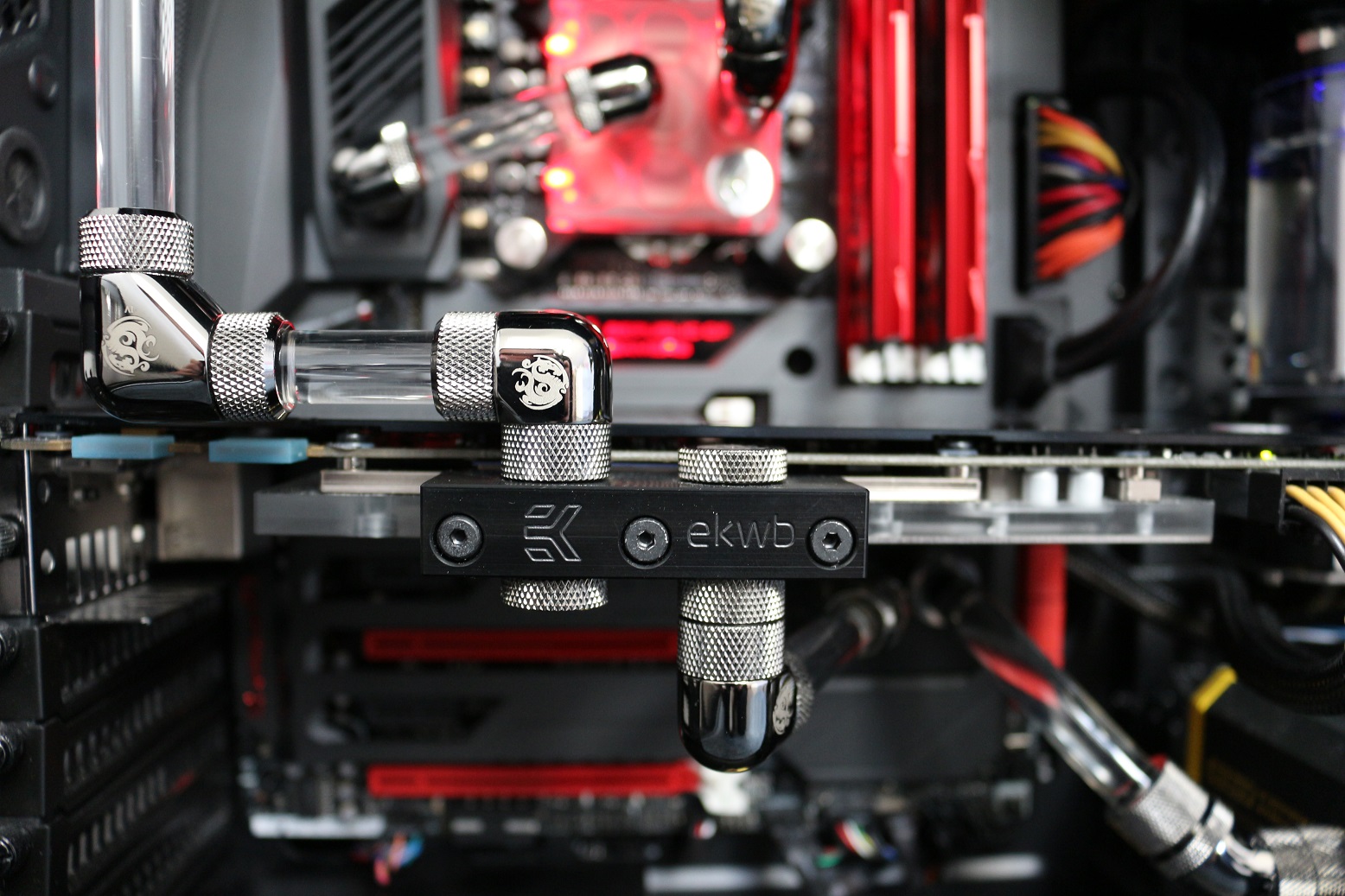

Hier noch die letzten Impressionen.

sikutux
Sonntag, 16. Februar 2014, 12:27
Sehr schöne arbeite
Pumpe immer mit schlauch anschließen das sich diese bewegt ist nicht gut für starre röhren, auch direkte Verbindungen vom Mainboard / Graka etc zum Gehäuse mit einem stück schlauch flexibel halten

Montag, 17. Februar 2014, 05:57
zum Entkoppeln habe ich mit Norprene - Schlauch die besten Erfahrungen gemacht...
Ein sehr weicher Gummischlauch, ist aber nur in schwarz erhältlich. ( Optik nicht so toll. )
Die XT - Pumpe habe ich auf 62 Hz laufen, für meine Ohren hier kein Brummen.
